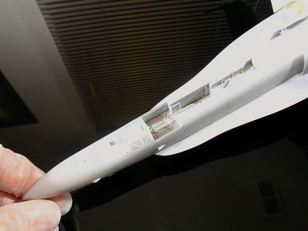

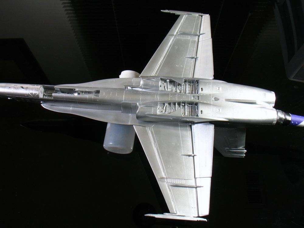

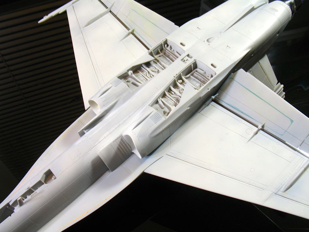

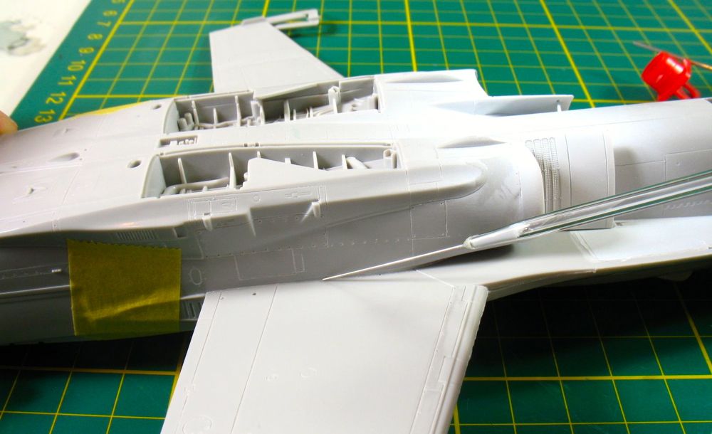

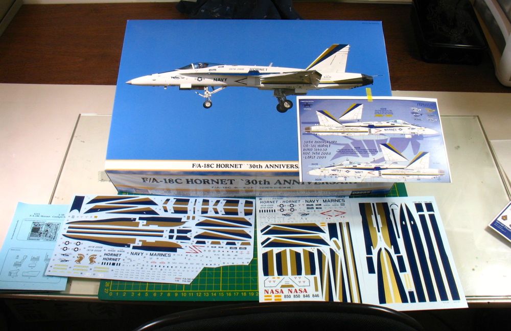

Selamlar. Bir suredir bu 30th anniversary semasini ilginc buluyordum, yeni yapim icin bunu sectim. Simdiye kadar duz beyaz bir boyama denememistim, biraz zorlayacagini tahmin ediyorum. Butun yuzey hatalarinin kolayca gorulecegini tahmin ediyorum, o yuzden tesviye sirasinda dikkatli olmak istiyorum.
Fighter town decals, Aires kokpit ve egzos seti kullandim. Kokpitte cogunlukla Aires yerine kitten cikan parcalari kullanmaya karar verdim. |

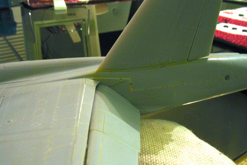

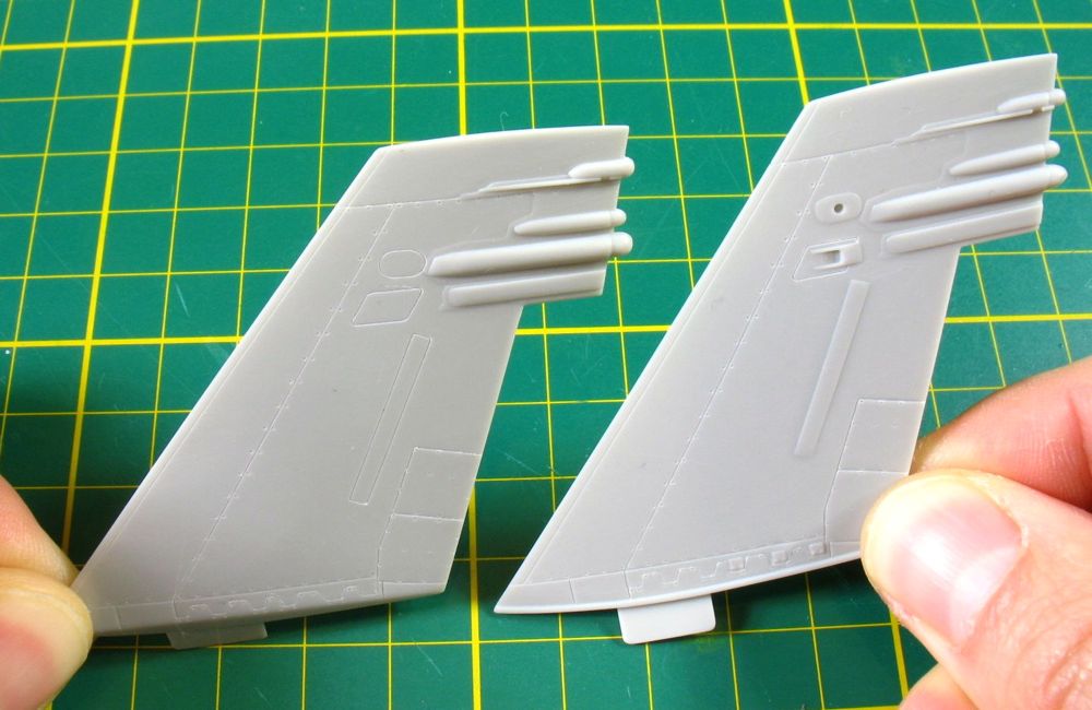

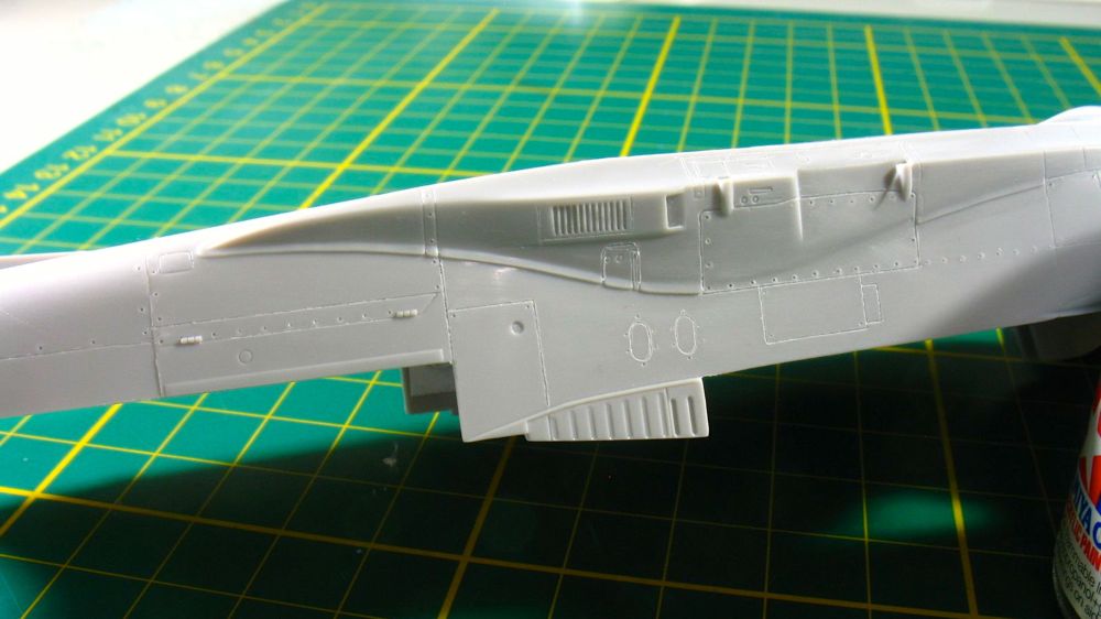

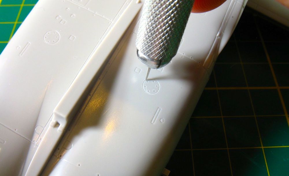

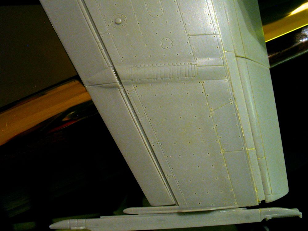

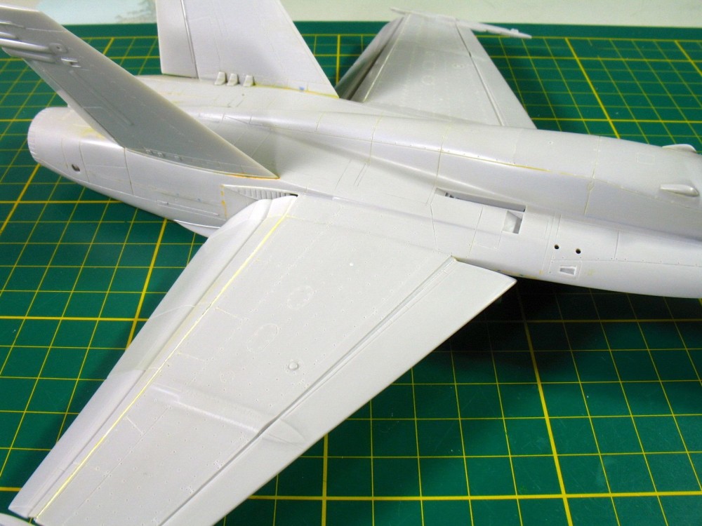

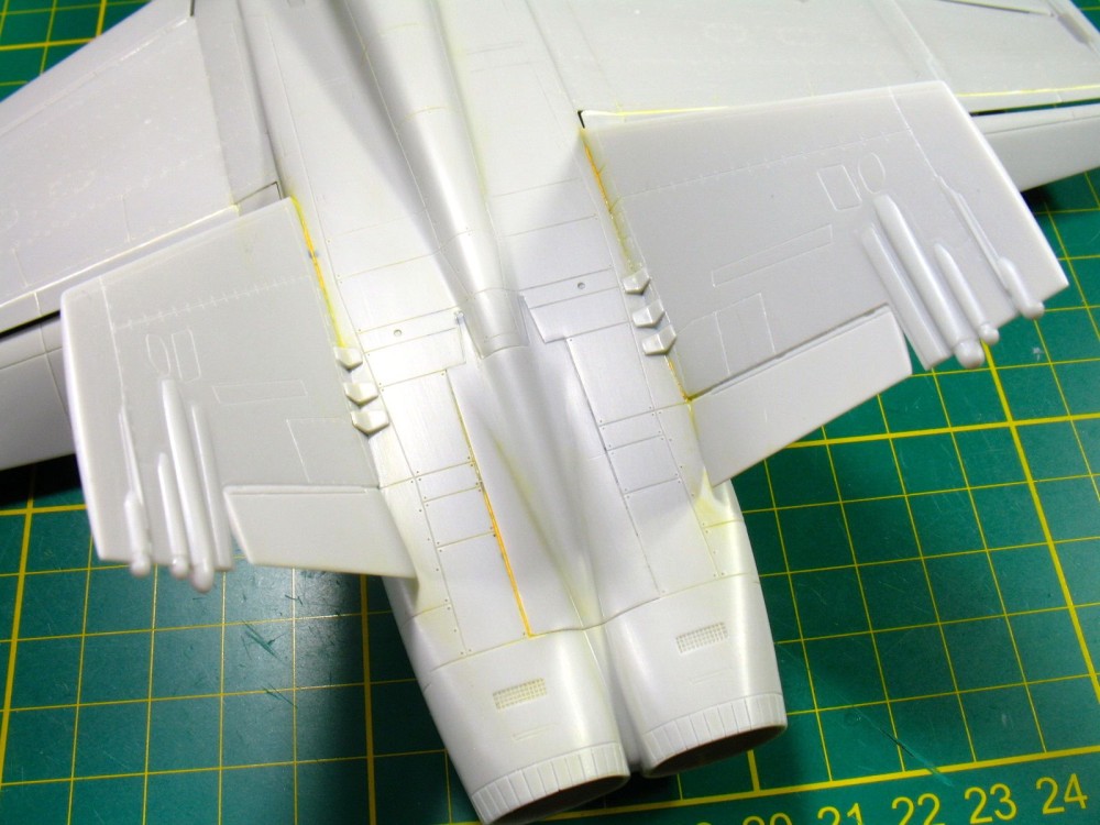

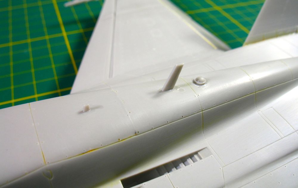

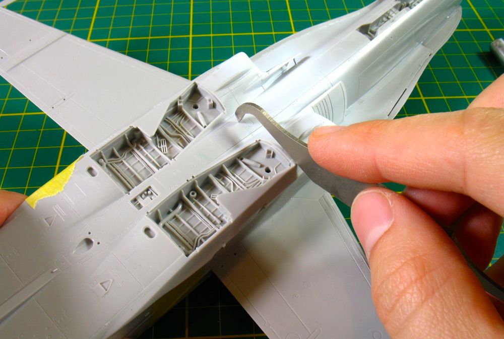

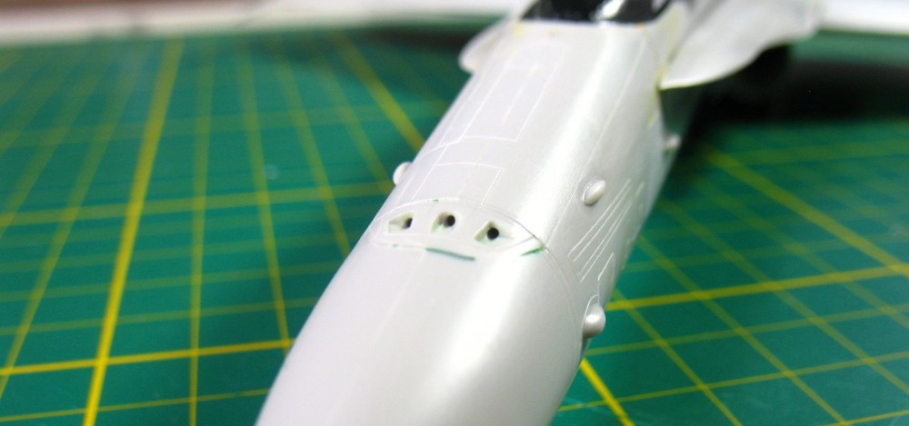

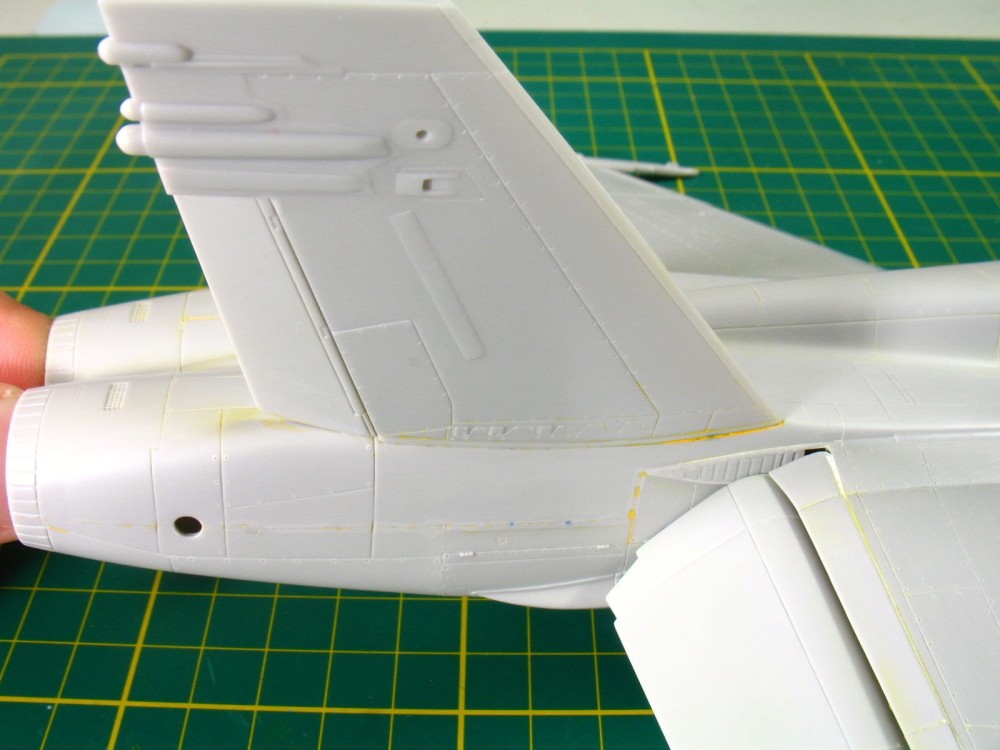

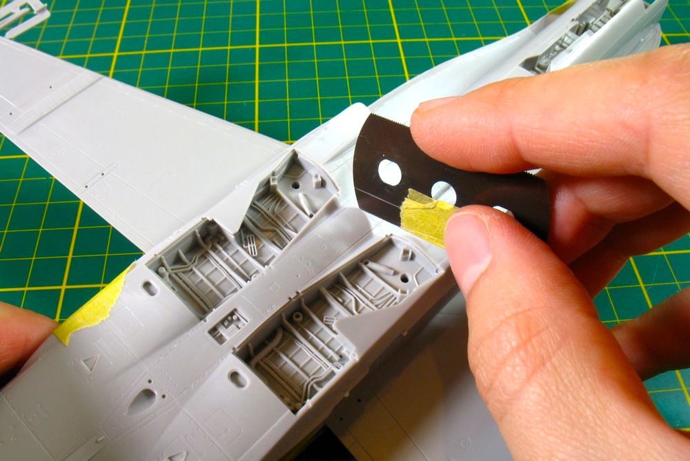

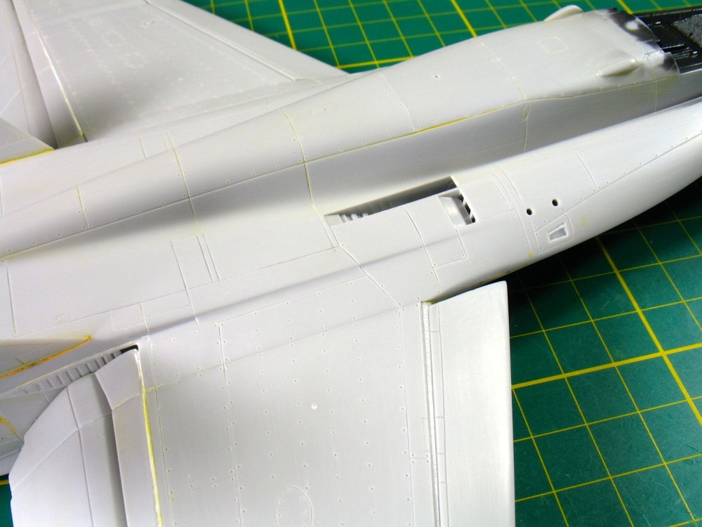

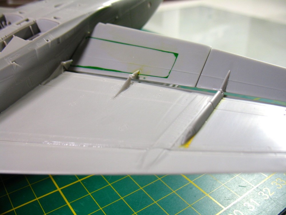

Butun panel cizgilerini ve percinleri derinlestirmeye karar verdim, aksi takdirde yikama cok iyi oturmuyor.

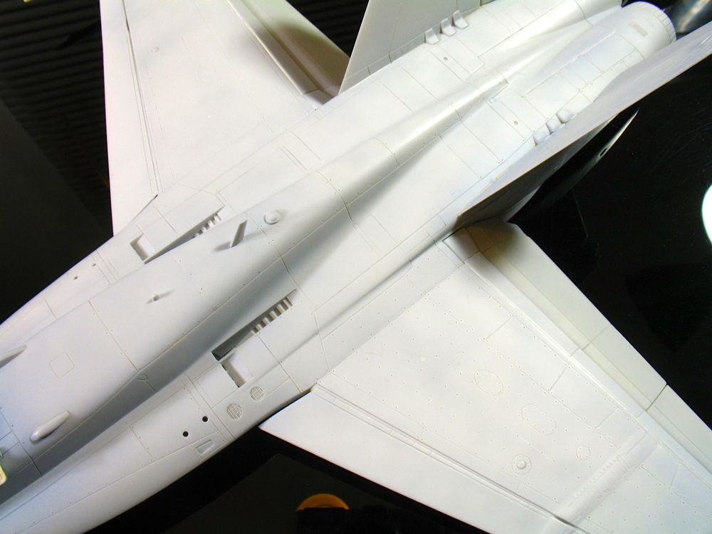

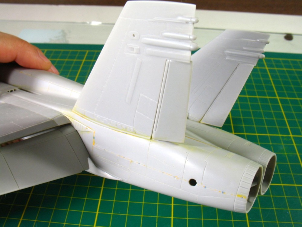

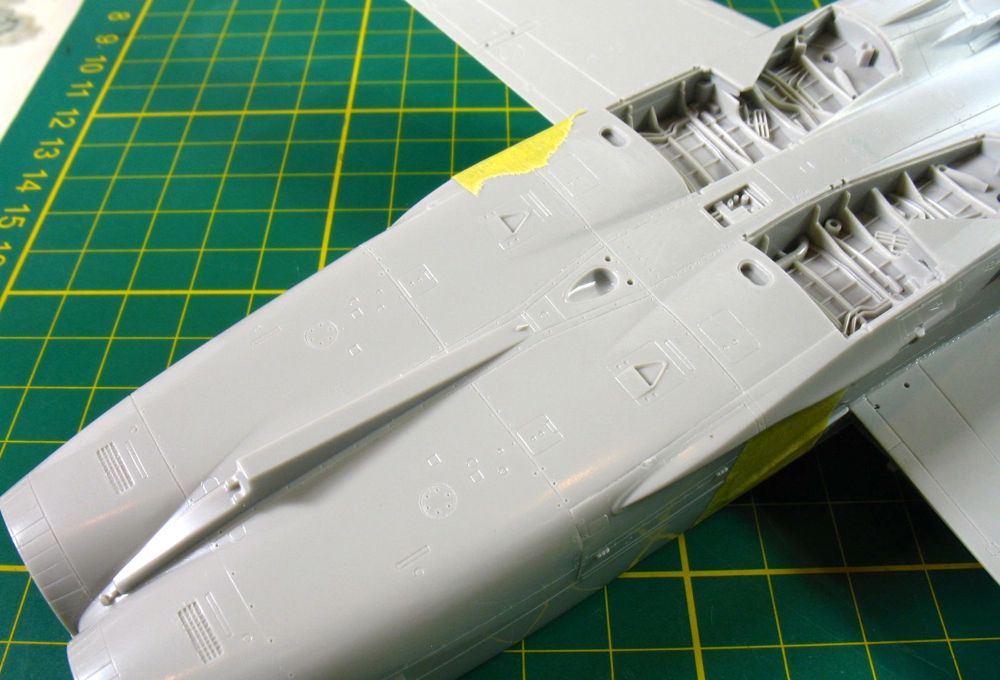

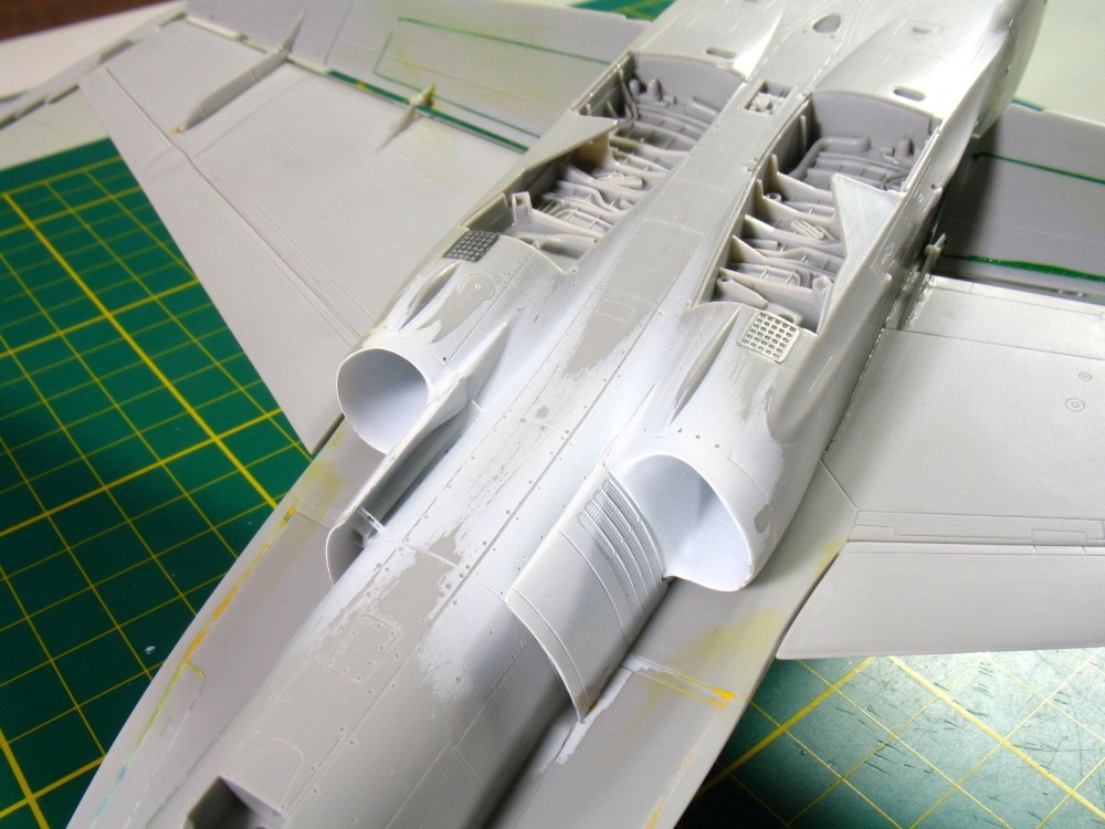

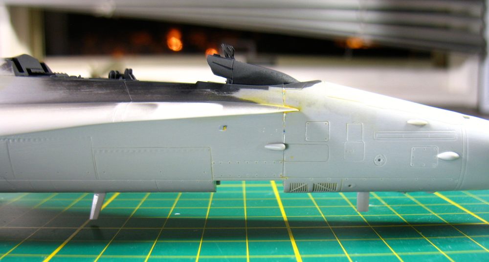

Astar asamasina yavas yavas geliyorum sayilir, Hud camlarini taktiktan sonra on siperligi yerlestirip kokpiti maskeledikten sonra boya faslina baslayabilirim gibime geliyor. Gerci kokpitin her iki yanindaki kisimlarda biaz daha calisma yapmam gerekecek (bazi panel cizgileri iyi olmadi). Astardan sonra da bir muddet eksikleri gedikleri elden gecirmem gerekecek saniyorum. |

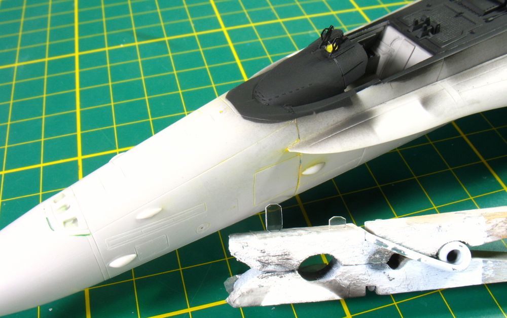

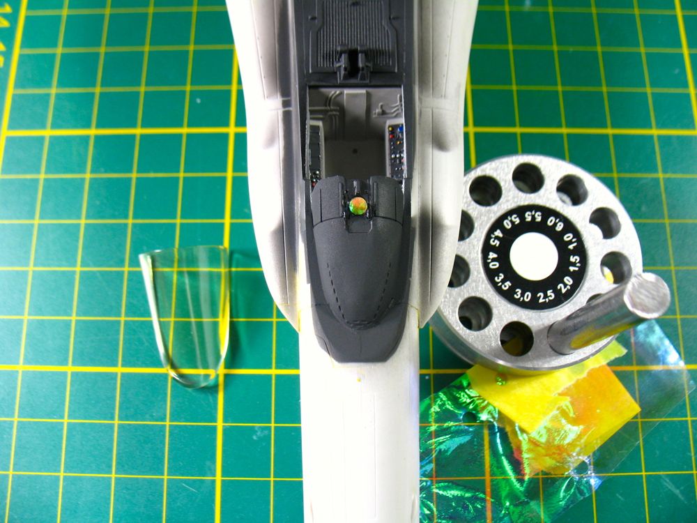

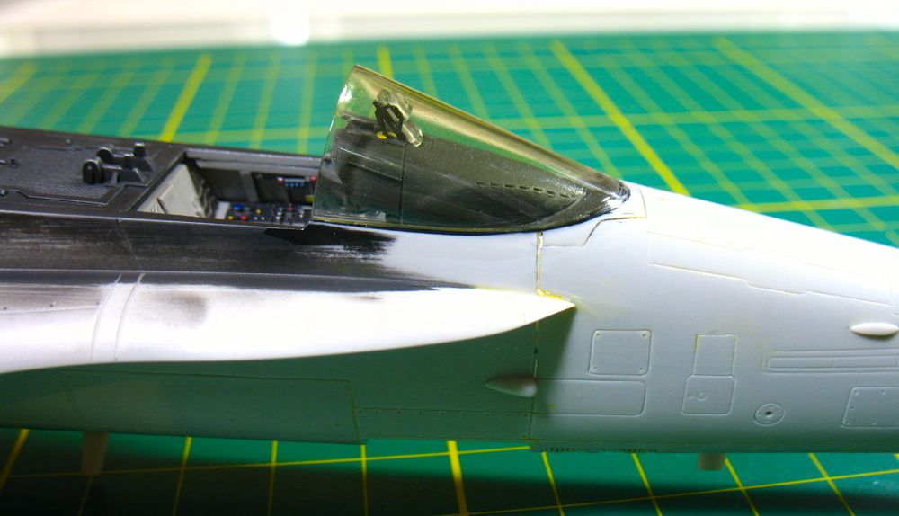

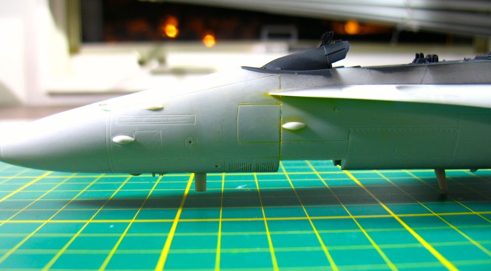

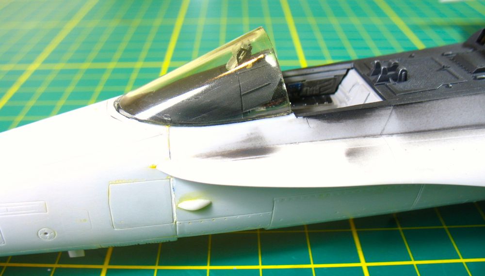

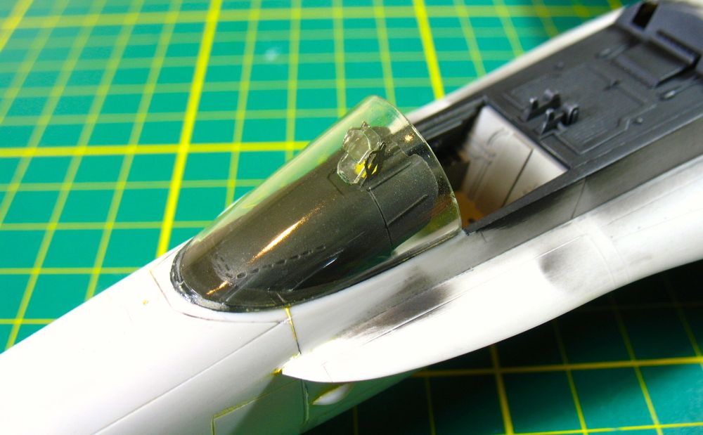

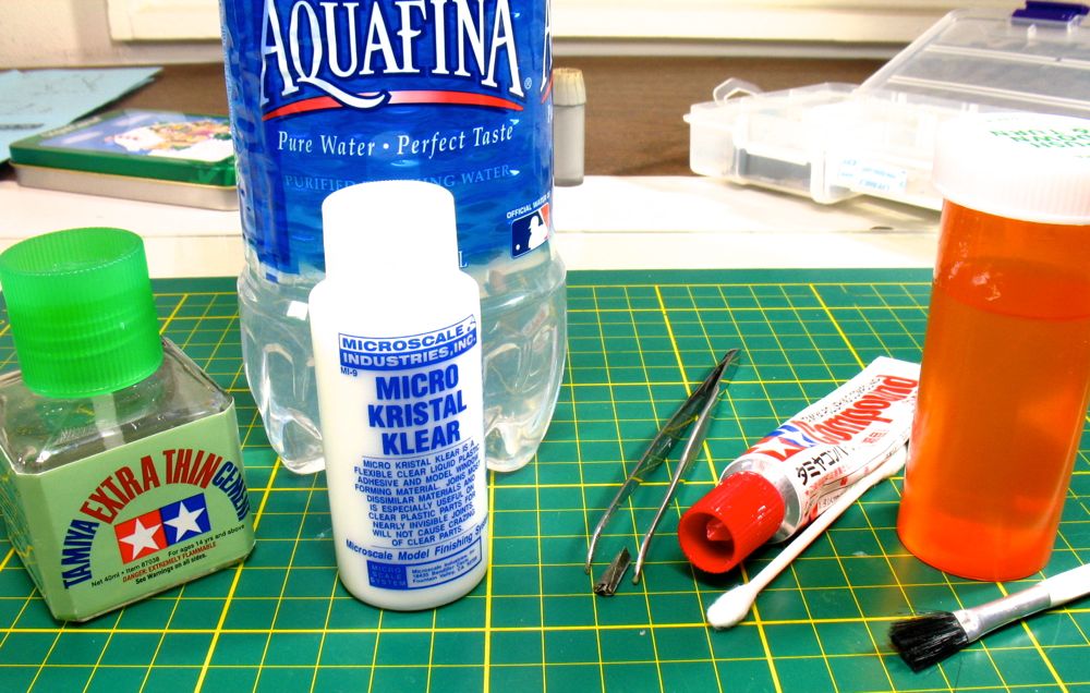

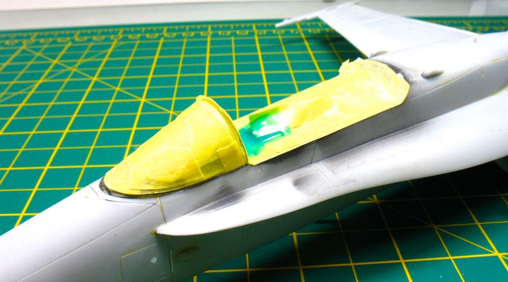

Selamlar, nihayet HUD camlarini bitirip on siperligi taktim.

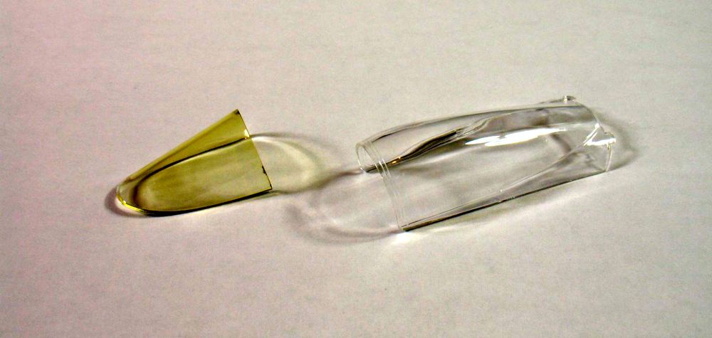

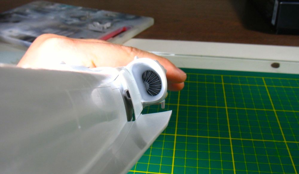

Cami Tamiya liquid cement ile yapistirdim. Govdeyle cam arasindaki bosluklari Micro Klear ile doldurdum, ve islak bir kulak pamuguyla temizledim. Kuruduktan sonra camin kenarlarini 400'luk kucuk bir zimpara kagidi ile yuzeye birlestirmeye calistim. Bu esnada bir kac hafif cizik oldu, o yuzden butun yuzeyi comppund ile ovaladim. Ust katmandaki future da gitti tabi. En son firca ile ust yuzeye ve govdeyle birlestigi yerlere future surdum. Egzos iclerinde seramik plakalarin oldugunu gordum, simdi o kisimlari Tmoya Buff ile boyayip seramik goruntusu vermeye calisacagim. |

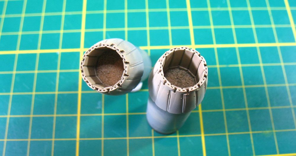

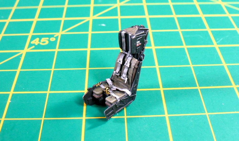

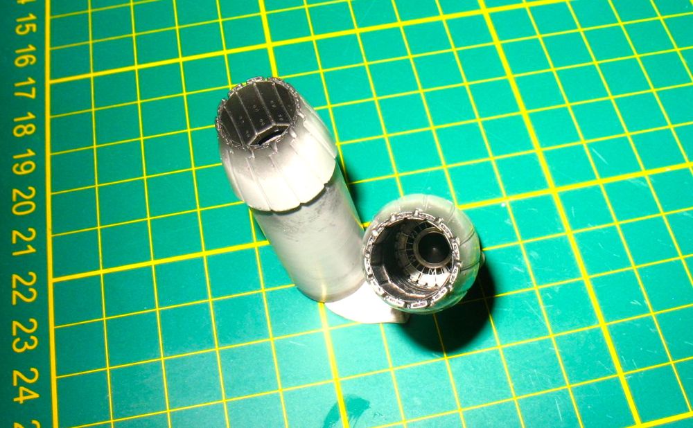

Selamlar, yavas yavas yol almaya calisiyorum. Son asamalardan bir kac resim paylasmak istedim.

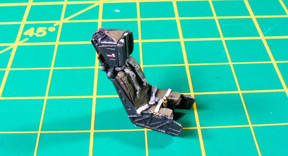

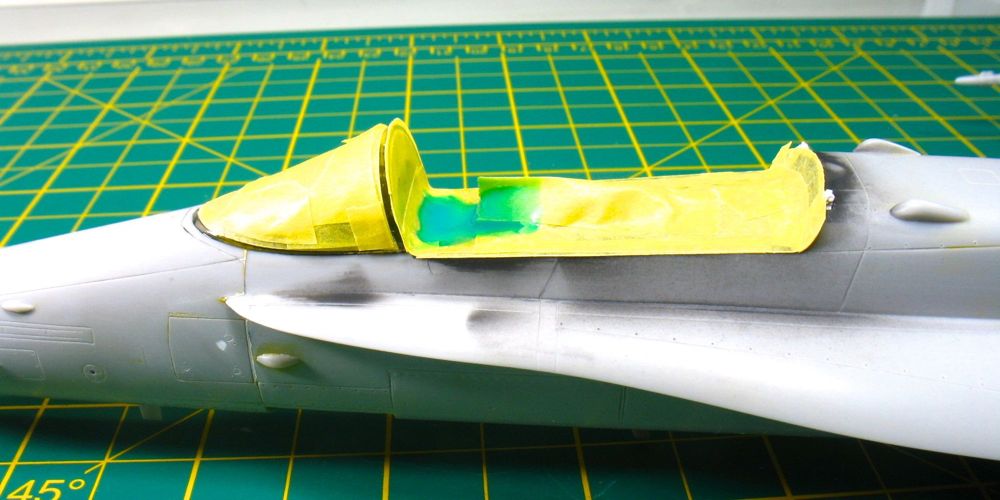

Farkli zamanlarda takilmis seramik goruntusu vermek icin egzosun ic patellerini maskeleyerek farkli tonlarda boyadim: Koltugu da boyadim. Cok icime sinmedi, aslinda benim icin en sikici asamalardan biri bu koltuk boyama isi. Kerhen yapiyorum nerdeyse: Ayni sekilde siperlik/kokpit maskelemesi de oldukca sikinti veren bir asama. Bir cok deneme yanilmadan sonra asagidaki gibi oldu maskeler: |

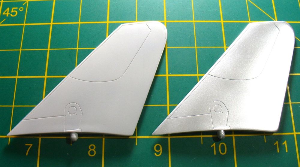

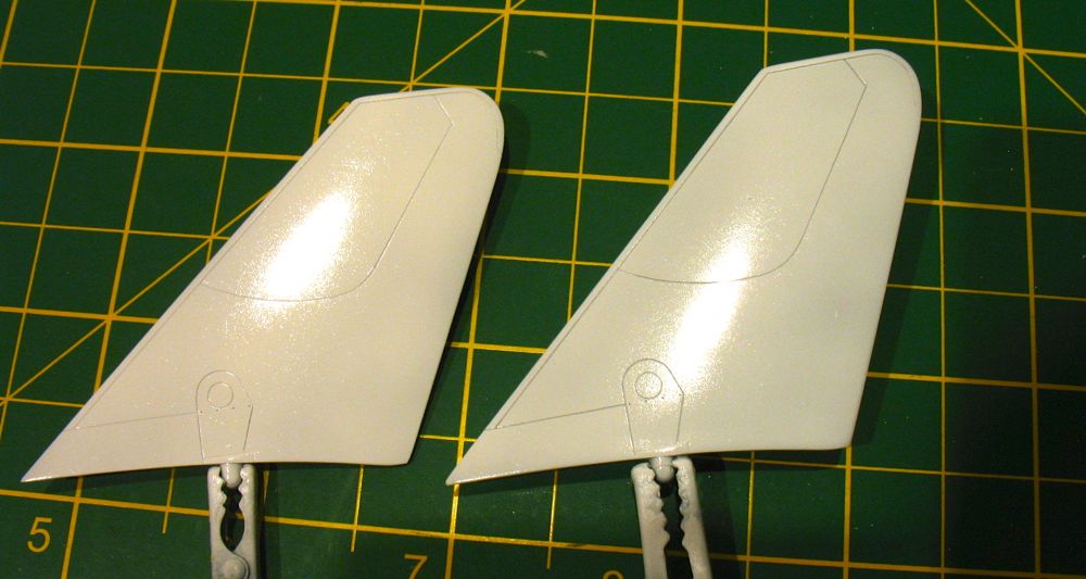

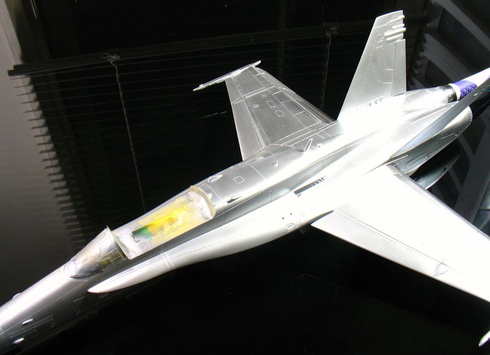

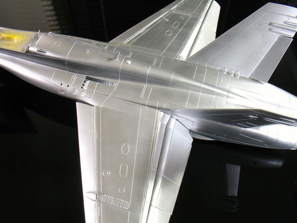

Beyazi boyamak icin beyaz astar yerine gumus rengi kullanmaya calistim. Bir kac yerde beyaz renk icin metalik alt katmanin ise yaradigini okumustum. Deney icin yatay stableri kullandim. Once Surfacer 1200 ile alt astari uyguladim. Kuruduktan sonra gozluk temizleme beziyle yuzeyi iyice ovaladim. Ardindan MM Chrome silver uyguladim.

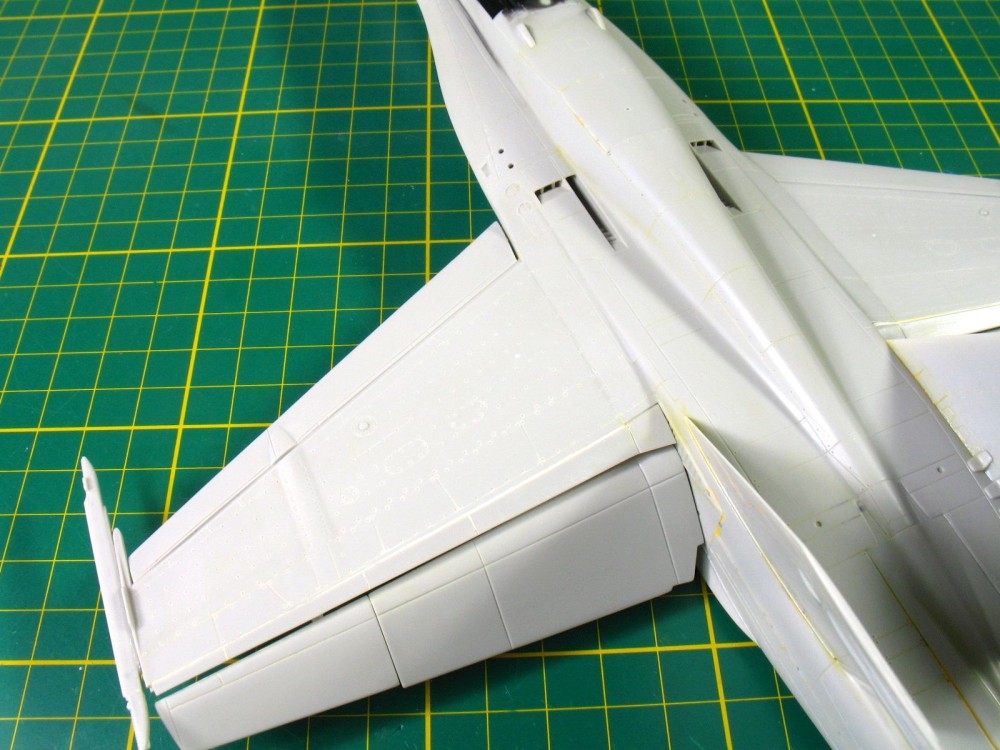

Iki stabi de chrome ile boyadiktan sonra iki farkli beyaz denedim. Solda Tamiya X-2'yi, sagda Gunze aqueous H-1'i gorebilirsiniz. Resimlerde cok belli olmuyor ancak Gunze'yi cok daha fazla begendim. Daha fazla bir derinlik ve puruzsuz bir yuzey olusturdu gordugum kadariyla. Gunze ile yola devam edecegim. Bir kac kat daha uygulamam gerekecek, cunku henuz tam beyaz rengi ortaya cikaramadim. Nihayet ana govdeye gecis yaptim. Surfacer ile astar uyguladim. Yuzeyi tam olarak ortmektense ince bir katman olusturmayi hedefledim: Son olarak da gumus reng. Butun detaylar ve daha onemlisi aksakliklar bir anda ortaya cikti! Uzulsem mi sevinsem mi bilemedim... Bir sonraki asama beyaz boya olacak. Umarim cok sorun cikmaz. Ileride bir tek beni dusunduren yagli yikama olacak. Beyaz boya ve parlak vernigin yeterince kalin olmasi gerekiyor ki yikama sivisi bu enamel gumus katmanina etki edip kaldirmasin. |

Öncelikle kolay gelsin. Arkada?ymyn zoruyla syky?yk zamanda 3 tane yolcu uça?yny beyaza boyady?ymdan ne zor i? oldu?unu tahmin edebiliyorum. Metal üstü tavsiyesi muhtemelen metalin y?yk yansytmasynyn daha parlak ve düzgün görünen bir beyaz yüzey yaratacak olmasydyr.
Siz de tecrübe etmi?sinizdir ama ben yine de uyarayym, beyazla u?ra?manyn en büyük anahtary sabyr. Katlar halinde çok homojen boya atyp-bekleyip-tekrar atyp-bekleyip-tekrar atmak ?eklinde ilerlemek gerekiyor. Sykylyp bir yerde abanynca illa sorun çykyyor, boya kalynlyklary farkly olursa da beyazda ton farklary olu?uyor. Gümü?le de ilgili ufak bir uyary. Üzerine enameli çözecek bir incelticiyle boya atacaksanyz, gümü?ün üzerine de vernik gibi bir katman iyi fikir olabilir. Gümü? boyanyn içindeki metal tozu inceltici yüzünden çözülüp üstüne atylan boyaya kary?abiliyor. Kurudu?unda simli gibi bir görüntü olu?uyor. Daha önce gümü?e boyayyp sonra üstüne kamuflaj atty?ym bir uçakta ba?yma gelmi?ti, bölge bölge gümü? boya yüzeye çykyp simli gibi parlamaya ba?lamy?ty. Gerçi bahsetti?im bu olay benim cahiliye devrimden kalma, kesin bir yerde hata yapmy?ymdyr. Siz yine de dikkat edin eme?inize yazyk olmasyn. Bana beyaz maketler bir süre uzak kalsyn ama bence siz bu i?i hakkyyla kyvyryrsynyz. Tekrardan kolay gelsin! |
Üye Kayıt Tarihi: 11/12/2009 Konum: United States Aktif Durum: Aktif Değil Gönderilenler: 579 |
Gönderim Zamanı: 31/12/2012 Saat 19:58 |
Tesekkur ederim Emre Bey. Gumusun cozulup yuzeye cikma olayini tasvir ettiginiz sekliyle aynen yasadim. O siralar beyaz olarak MM enamel kullaniyordum, belki ondan olmustur, ama dediginiz olay hakikaten gerceklesiyor dikkat edilmezse. Isi garantiye almak icin gumus ustune bir kat future uyguladim, simdi kurumasini bekleyecegim, ardindan Gunze beyaz.
