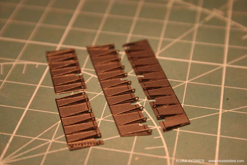

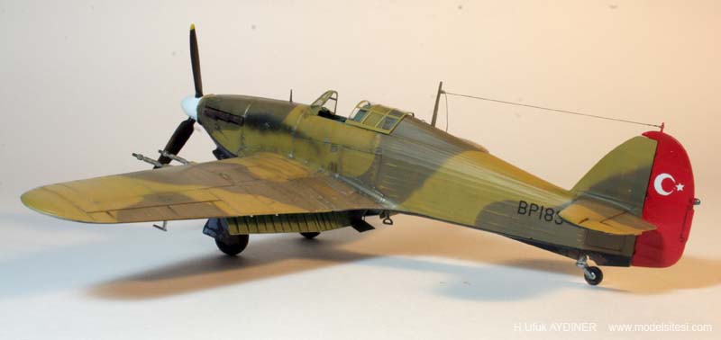

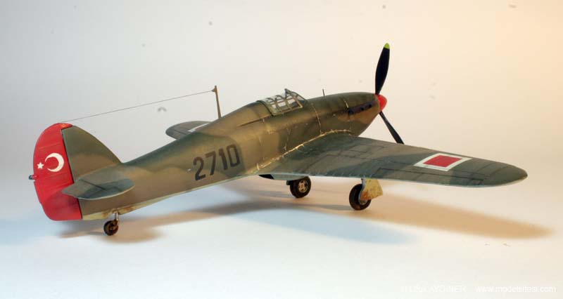

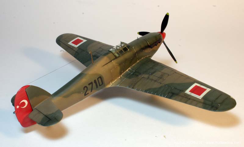

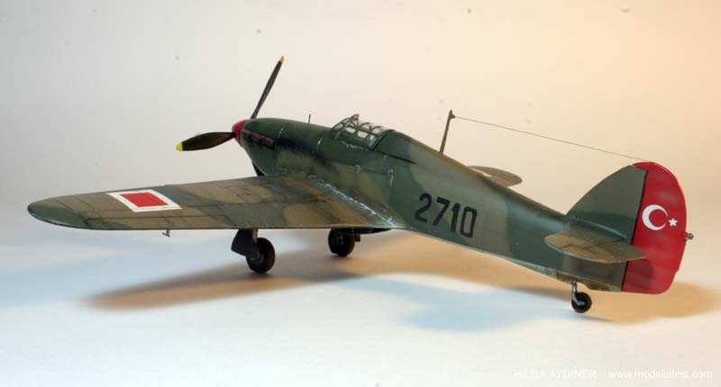

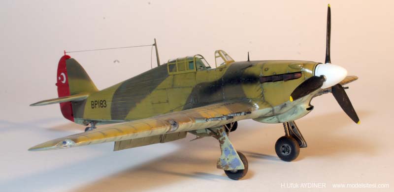

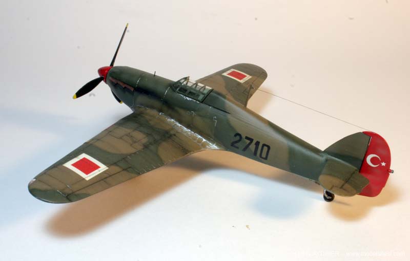

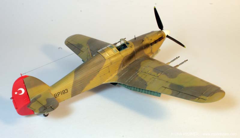

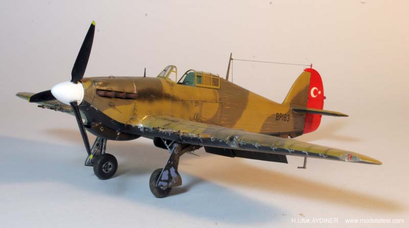

   En çok gözümde büyüyen i?e girdim. Photoetch flaplaryn yapymy.Ynce ince japonla yapy?tyryp bu a?amayy da kazasyz belasyz atlattym.

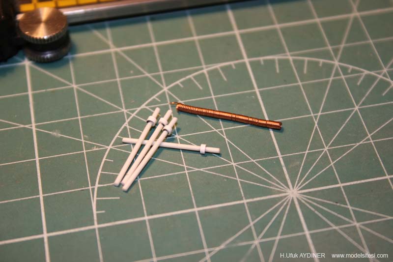

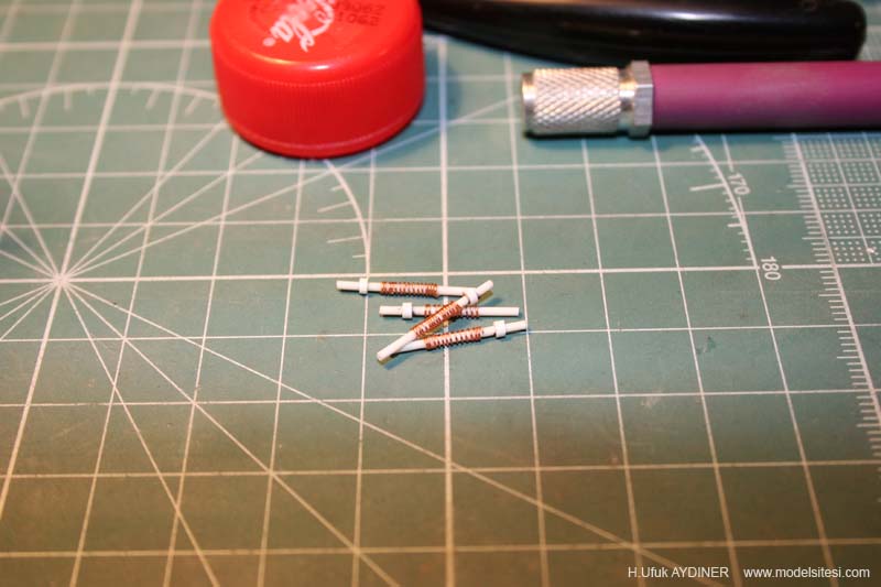

Syra Mk.IIC için gereken son eklemede, Hispano toplaryn yapymy. Uygun çapta stiren çubu?un ucu oydum, etrafyna stiren boru parçasy geçirdim ve ince telden so?utma kanallarynyn yay ?eklini yaptym.dört namlunun sarym sayylary pek tutmasa da görüntü olarak durum kurtuldu.
  ![]()   Gönderim Zamanı: 02/03/2008 Saat 02:06 |

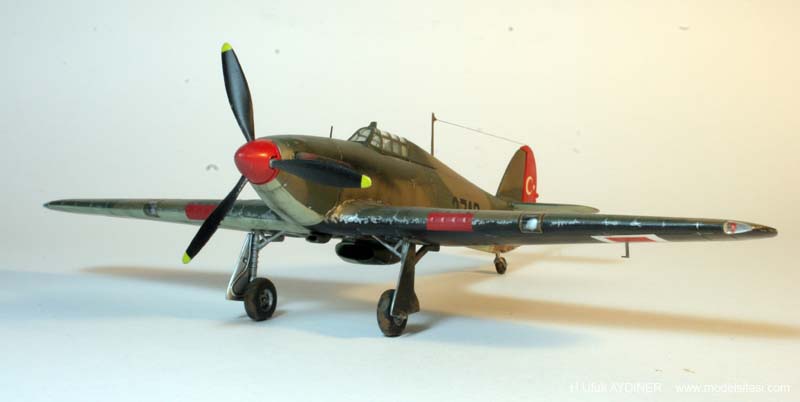

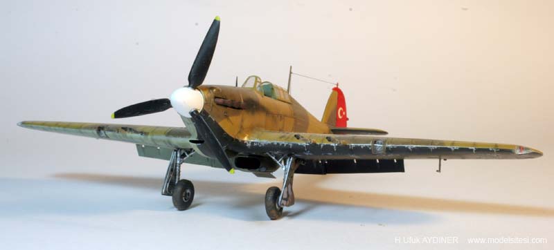

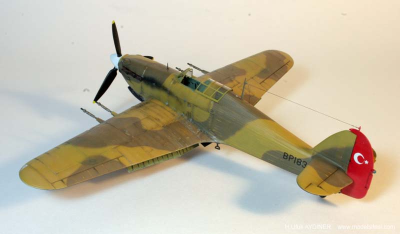

   Mk.I’in olmayan anten mastyny stirenden yapyp antenini gerdim. Alt gruplar halinde toplanan geri kalan parçalary da modellere ekledim. Mk.IIC’ye ekstradan radyatörün giri?inde bulunan çubu?u ve arka desteklerini yapyp modelleri bitirdim. Mk-I’in pitosu stirenden imal edildi vs.

   Belki gözümden kaçmy?tyr diye soruyorum: Gövde numarasy BP ile ba?lyyor. Açylymy nedir?
  Ha bu arada zaman makinesi olsa da seni o yyllara hava alayynyn bakym komutany olarak atasak. Deli gibi kirletti?in (!) -ki ben de ayny i?lemi yaparken a?zymyn sulary akmyyor de?il- uçaklary tek tek cillop hale getirsen :) Ellerine sa?lyk. En kysa zamanda galeri kysmynda görmek isteriz... Tolga  |
