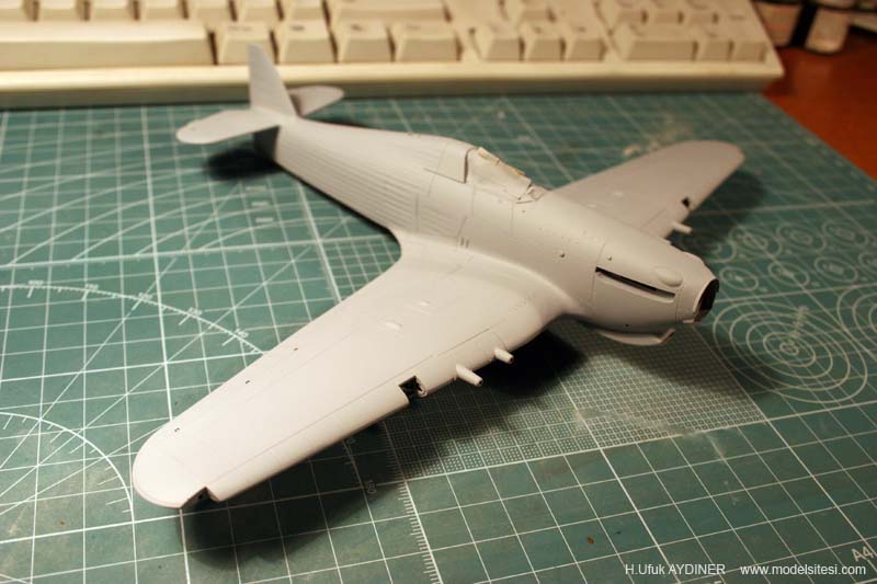

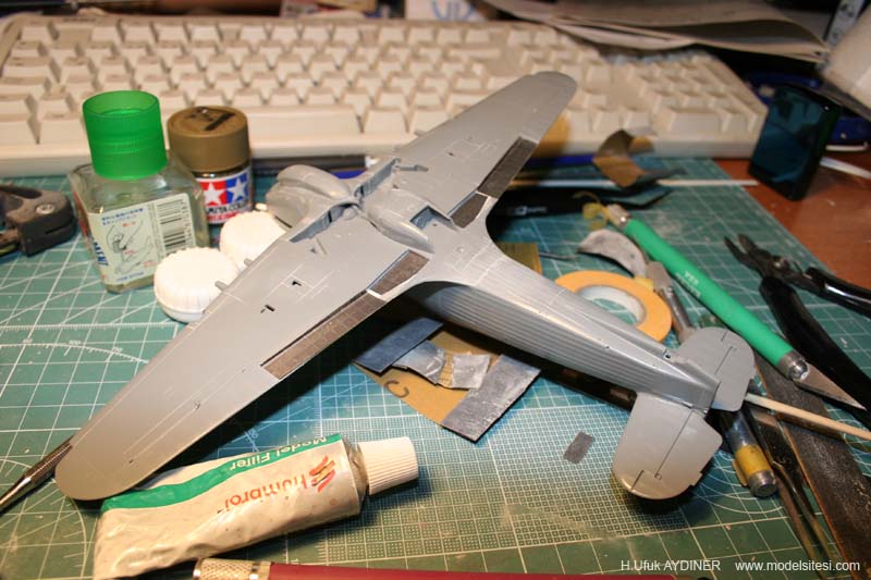

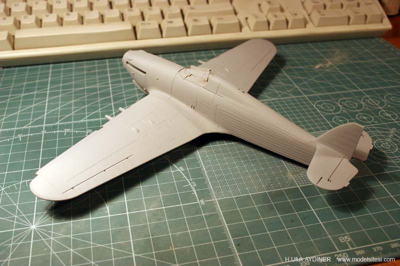

Olaya ilk kanatlara el atarak girdim.
Ylk i? olarak ini? farlarynyn duvarlaryny kestim. Soldaki kanattaki yuva kesilmi? durumda
Mesaj Tarihi: 26/01/2008 Saat 04:20
Ykinci a?amada flaplary Tritool testere yardymyyla yerlerinden çykardym.
Styren levha ve çubuklardan keserek biçerek far yuvalaryny imal ettim.
Mesaj Tarihi: 26/01/2008 Saat 04:21
Dümeni yerinden kesip dy?arda birle?tirdim.
Flap yuvalarynyn kabasyny styren plakalar yardymynyyla ?ekillendirdim
Mesaj Tarihi: 26/01/2008 Saat 04:22
Flap yuvalaryny düzgün yapabilmek için bu a?amada kanatlary alt üst toplamak zorunda kaldym. Hasegawa deneyimlerim y?y?ynda bu kanat yapysyny gövdeye oturtmaya kalkty?ymda kysa metrajly bir gerilim filmi çevirece?im yanylmyyorsam.
Kanatlar kapandyktan sonra far kablosu eklenmi? far yuvalary; ufak bir macun dokunu?u istemekte.
Mesainin son a?amasy olarak dört parça olarak verilmi? ana gövdeyi sa? sol olarak iki parçaya indirecek ?ekilde yapy?tyrdym.

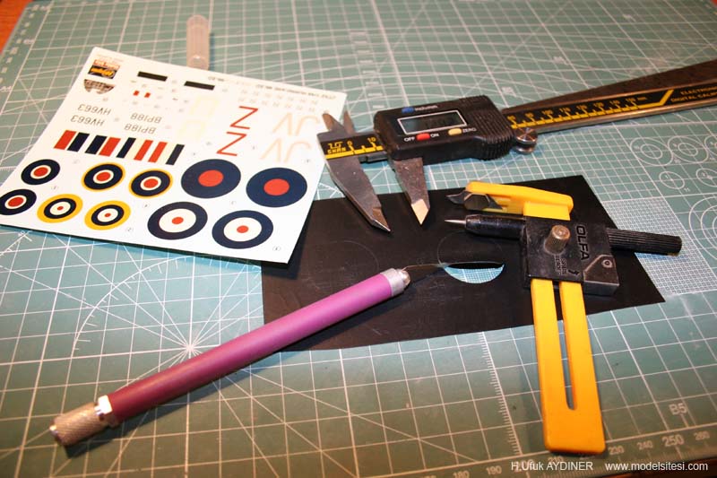

abi styrene levhalardaki bu denli düzgün delikleri açarken ne kullanyyorsunuz?
Mesaj Tarihi: 28/01/2008 Saat 00:36
Küçükler için matkap, ortalar için maket byça?y ucu, büyükler için reamer

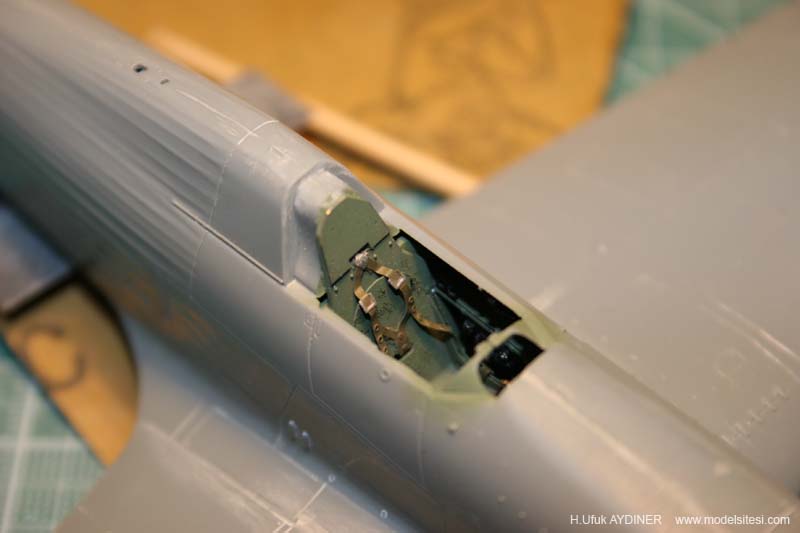

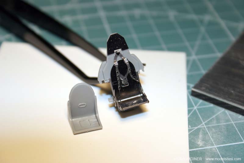

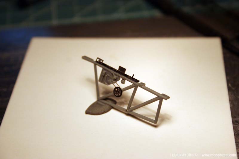

Flap yuvalaryny kest?imi gören Arkut’la flaplaryn üçgen sinirlerini nasyl yapaca?ym konusunda fikir teattisinde bulunurken ?ahsyn “bende vardy bir adet set, dur bulayym vereyim takyp taky?tyr” ?eklinde Eduard’yn setini bendenize takdim etmesiyle modelin yönü bir anda kutudan çykty?y ?ekilden detay setli versiyona döndü. Eduard tek çerçeveye sy?amady?y için bir adet te buçukluk ebadynda çerçeveyi kutuya tyky?tyrmy?. Setten koltuk, kemerler, envai çe?it kokpit parçasy (kyrkyn üzerinde), kanopi aksesuarlary, flaplar ve yuvalary, radyatör kapaklary ve çe?itli ba?lanty parçalary çykmakta. Bu metal parçalara e?lik eden asetata basylmy? göstergeler de olayyn kayma?y durumunda.

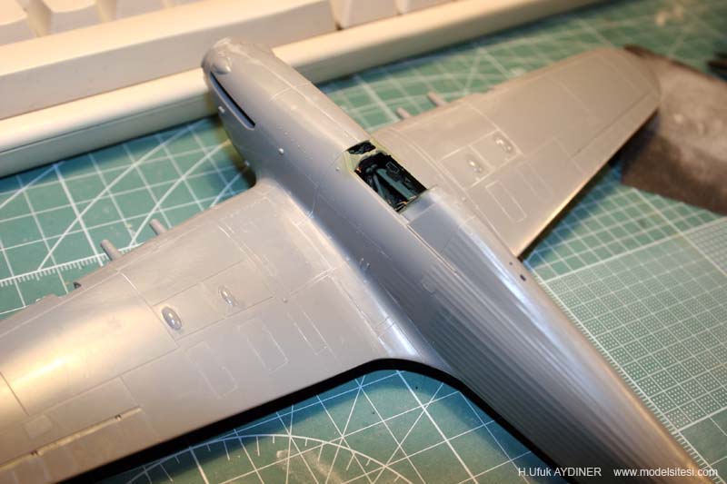

Y?e koltukla ba?ladym. Metal koltuk kitin odun kalynly?yndaki koltu?unun yanynda oldukça leziz gözükmekte. Koltu?u kyvyryp e?ip büküp ?ekline kavu?turduktan sonra yan panellerini takyp emniyet kemerlerine geçtim. Sutton harness tabir edilen bu emniyet kemerleri Eduard’dan çe?itli ambalajlarla temin edilebilmekte. Bu setin yanysyra boyaly ve boyasyz jenerik RAF emniyet kemerleri setlerinden çykmakta. Spitfire’larda kullanylan kemerlerle ayny olmasy ise modelciye döküman açysyndan kolaylyk sa?lamakta. Hurricane setinden çykan emniyet kemerinin gövde ba?lantysynyn di?er setlerin aksine tek parça verilmesi ise modelciler tarafyndan yanly? toplanylmasyna müsaade etmemekte. Sutton harness Alman ve Amerikan kemer sistemlerine göre karakteristik bir fark içermekte. Koltu?un ortasyndaki delikten yukaryya do?ru Y ?eklinde çykan kemer bölümleri tepeden ters Y ?eklinde inen kemer elemanlarynyn arkasyna ba?lanmakta. Bu ?ekilde pilotun bel kysmy her türlü uçu? rejininde sabit kalyrken omuzlardan koltu?a ba?lanan kemerlerin aksine nispi bir hareket serbestesi sa?lamakta. Bu kemerlerin toplanmasynda görülen en syk hata ise, yukary do?ru çykan Y bölümünün kemer yerine koltu?un arkalyly?na sabitlenmesi. Takdir edersiniz ki bu tip yerle?im koltu?un ortasyndan çykan bölümün mantyk dahilinde i?levini syfyra indirmektedir. Bu bilgiler y?y?ynda kemeri yerine takyp metal kafa zyrhyny yerine taktym. Kemerleri de e?ip büktükten sonra bu alt grubun boyaya kadar olan bitmi? oldu.
Syrasyyla yan panelleri mevcut detaylaryndan aryndyryp metal parçalary eklemeye koyuldum. Bu sürecin bir nevi meditasyon tadynda geçmesi, dile kolay kyrk küsür miniskül parça, komple kokpiti toplayyp boyayyp eskitip, gövdeyi kapadyktan neden sonra bu süreçte fazla foto?raf çekmeyi unuttu?umu farketmeme sebep oldu. Mevcut tek foto maalesef sol panel. Y?in daha da vahimi eklenen detaylaryn yüzde sekseni standart bir görü? açysyndan farkedilmemekte, modeli y?y?a do?ru evirip çevirmek gerekiyor bir dünya.
Mesaj Tarihi: 28/01/2008 Saat 04:42
Hasegawa’nyn gene çok parçaly kalyp kabusundan dolayy birle?tirme a?amasy oldukça çetrefilli geçti. Yardymyma 32lik Ju-87, P-47, FW-190, Bf-109 kitlerinde benzer durumlarda ya?adyklarym tecrübe baabynda yeti?ince bu a?amayy minimum kayypla atlattym. Kanat birle?iminde üç yer, kokpit syrty ve alt kanat arka gövde birle?imi haricinde pek macuna ihtiyaç göstermeyen kitin belki de tek sorunlu bölgesi bu saydyklarymyn arasyndakilerin sonuncusuydu. Gövdedeki tahta dokusunun alt kanat parçasynyn bir bölümünde devam etmesi, ve oluklaryn birbirlerini kar?ylamamasy radikal bir yöntemle olaya e?ilmeme sebebiyet verdi. Alt kanadyn bir santimlik oluk detayyny tamamen macunla kapayyp gövdedeki oluklaryn devamyny zymparayla bu parçanyn üstüne ba?tan i?ledim. Bu a?amada metal flap yuvalaryny da zymparayla trimleyip yerlerine yapy?tyrdym.
Mesaj Tarihi: 28/01/2008 Saat 04:43
Kokptin zayyf bir foto?rafy, modelin finalinde adam gibi makro lensle çekerim artyk.

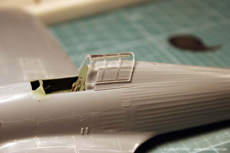

Son olarak ince testereyle kanopiyi be? dakikalyk bir çaly?ma sonucu ikiye ayyrdym. Arka camyn test amaçly olarak gövdeye oturtulmasy sonucunda malzemenin et kalynly?y nedeniyle uygun yükseklik için bastyrylmasy gereklili?i ortaya çykty. Kanopi gibi kyrylgan ve saydam bir parçanyn uzun vadede bu tip basky altynda kristalle?me yapaca?y gerçe?i nedeniyle ?imdiden bu soruna bir çözüm dü?ünmeye ba?ladym. Çe?itli alternatiflerin arasyndan en zahmetsizini model o a?amaya geldi?inde bulurum herhalde.

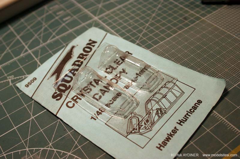

Mesaj Tarihi: 05/02/2008 Saat 14:40

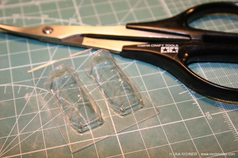

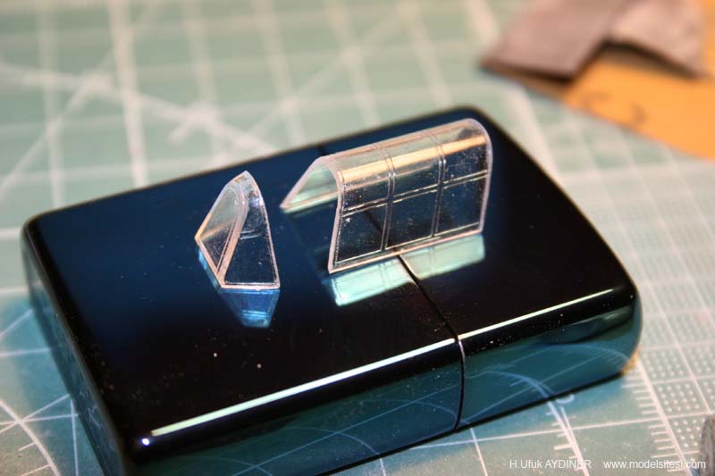

En zahmetsiz çözüm Sayyn Süleyman Girit tarafyndan bana ula?tyrylan Squadron vakum kanopi oldu. Çok ince malzeme kullanylarak çift basylan kanopi modelciden kaynaklanan yanly? kesimlere ikinci bir alternatif sunuyor yede?iyle.
Radyo kontrollü arabalarynyn polikarbon kaportalaryny kesmekte kullandy?ym Tamiya marka lexan makasyyla i?e giri?tim.
Ön planda bulunan kitin orjinal kanopisi, arkadaki Squadron.
Mesaj Tarihi: 05/02/2008 Saat 14:41

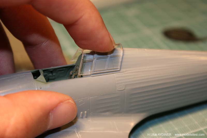

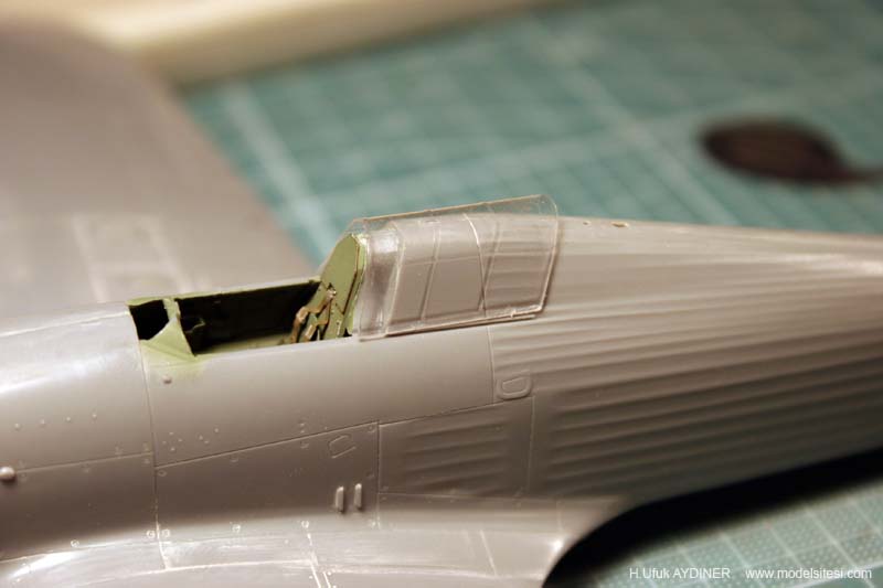

Razorback tipli gövdelerde, P-40, P-47, Hurricane, Wildcat, Hellcat gibi ve çok parçaly kanopiye sahip kompleks yapylarda, Stuka, donanma torpilcilerinin alayy gibi ray üstünde kayan kanopi elemanlaryny model firmalary malzemenin et kalynly?y nedeniyle genellikle hakkaniyetiyle veremezler. Kanopiyi açyk opsiyon olarak vermeyen Hasegawa Hurricane kiti de bu kollektif görmezden gelmenin bir mensubu. Tolga Özbek men?eili bu Hurricane foto?rafynda açykça görülebilece?i gibi kanopinin alt kenarlary ta?yyycy rayy komple kapatacak kadar a?a?yya uzanmakta.
Mevcut Hasegawa kanopisi, direkt oturtunca ibi? takkesi gibi görünmekte
Üstten kyrylma noktasyna kadar bastyrnca bile oldukça havada kalmakta.
Squadron kanopiyle ise bu sorun tamamen ortadan kalkmakta.

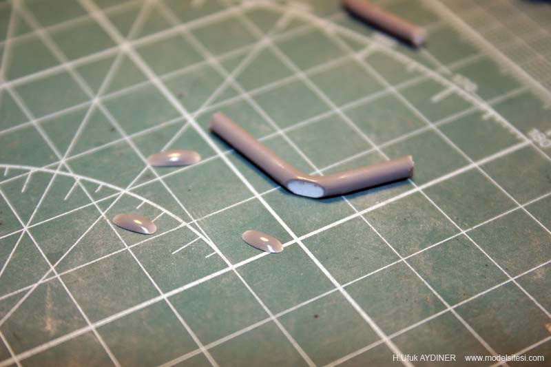

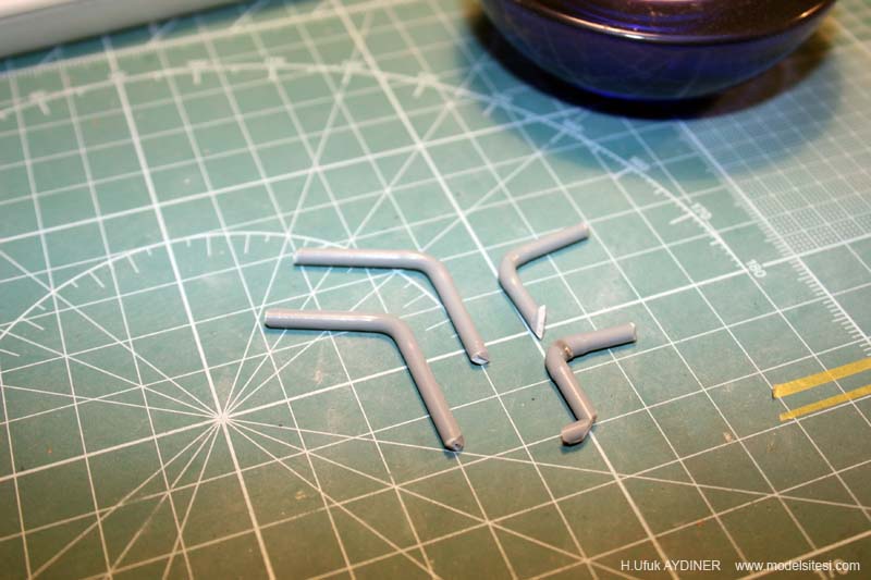

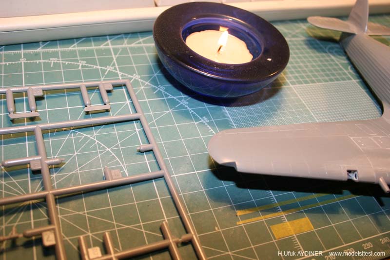

Gelelim MK.IID olan kitimizin C’ye geri tadil edilirken yapylmasy gereken iki temel de?i?ikliklerin ilki olan toplaryn kanat içine sy?masyny sa?layan damlalara. Teknik çizimlerin alayy bu kabartylary üstleri yassy yanlary pahly dikdörtgenler ?eklinde belirtmi?ler. Y?in enteresany bu parçalara sahip Hasegawa kalyp kitler, MK.IIB, Revell MK.IIC bu parçalary teknik çizimlere uygun formda vermi?ler. Öte yandan gene Tolga Özbek men?eili foto?rafta açykça görülebilece?i üzere bu kabartylaryn üstleri de e?imli ve yarym damla formuna oldukça yakyn.

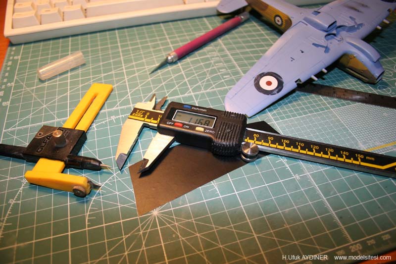

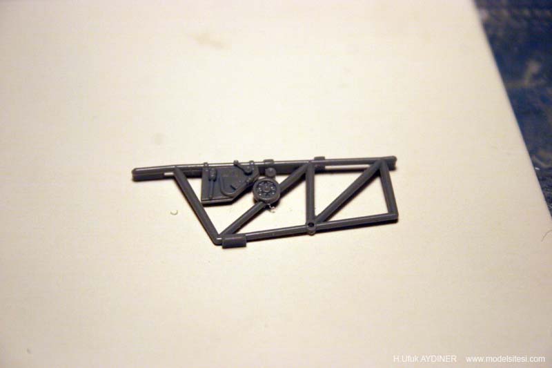

Bu parçalary en pratik nasyl yaparym diye bir süre dü?ündükten sonra Ydris’te Il-2 Sturmovik kitine bakarken aklyma bir fikir geldi. Gözüme takylan uçakta bu tip detaylar olmamasyna ve o esnada konunun tamamen alakasyz bir mecrada olmasyna ra?men nasyl birden aklyma geldi?i ise ayry bir muamma, ilham bu olsa gerek.
Eve dönünce hemen uygun kalynlykta kit çerçevelerinin arasyndan seçim yaptym.
Mesaj Tarihi: 05/02/2008 Saat 14:42

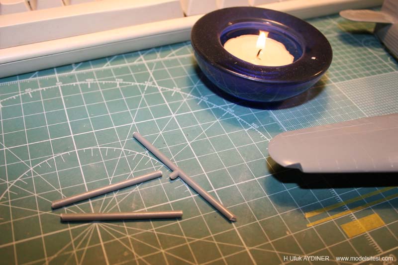

E?it kalynlykta olanlary belirledikten sonra bir sonraki i?leme hazyrlamak amacyyla bu parçalary kestim.
Mum alevinde iki parçayy doksan, di?er iki parçayy da daha yüksek açyda ysy yardymyyla e?dim damlalaryn ebat ve radyus oranyny tutturmak için.
Tepe kysymlaryny maket byça?yyla kestim.
Mesaj Tarihi: 05/02/2008 Saat 14:43
Zymparanyn üstüne sürterek istedi?im ebatlara getirdim.
Kanatlaryn üstündeki yerlerine Tamiya ye?ilkafa ile yapy?tyrdym.
Pactra laker tinerle Mr.Surfacer 1200’ü 70 tiner 30 astar ?eklinde inceltip Badger 100LG ve geni? kafa kombinasyonuyla modele uyguladym. Canymy sykan iki üç noktaya bilahare macun çekece?im.
Mesaj Tarihi: 05/02/2008 Saat 14:44

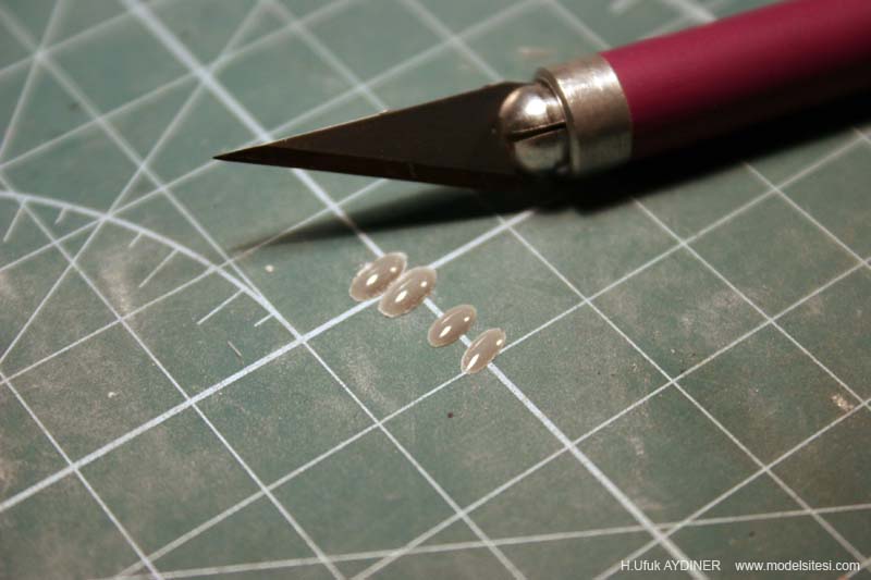

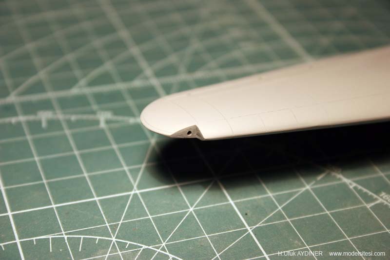

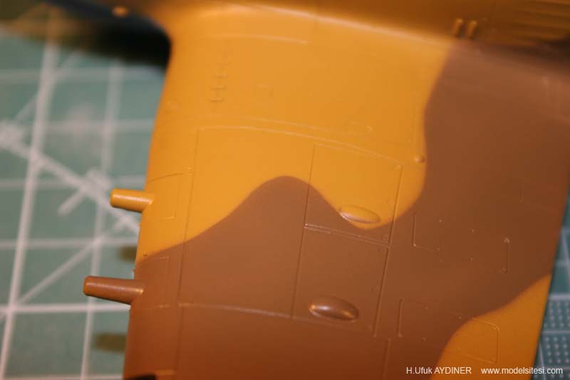

Son olarak seyrüsefer y?yklarynyn yuvalaryny açtym keza Hurricane’de bir çok uça?yn komple renkli seyrüsefer y?yklaryny koruyan saydam parçalaryn aksine renksiz saydam parçalar kullanylmy?tyr. Dolayysyyla dysardan bakylyca görülen daire formlu renkli lamba ve kanadyn astar rengidir.

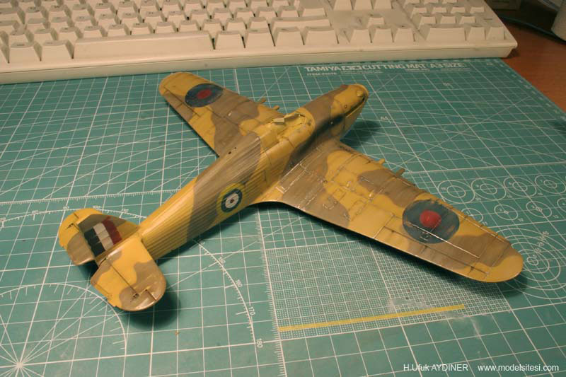

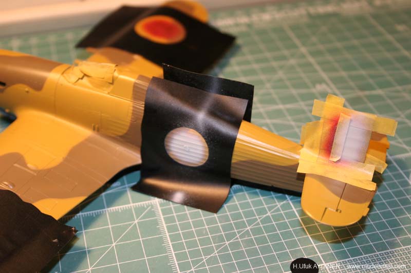

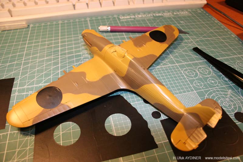

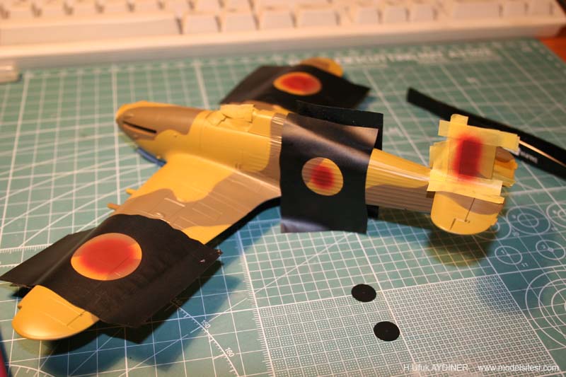

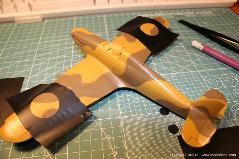

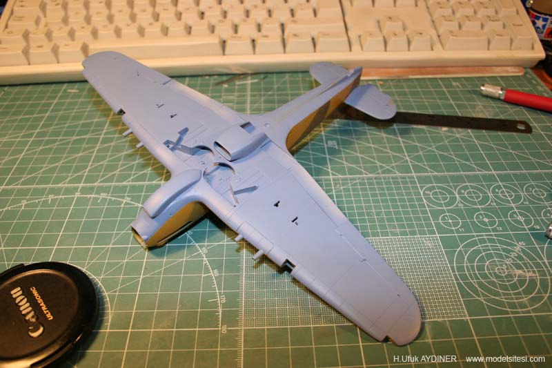

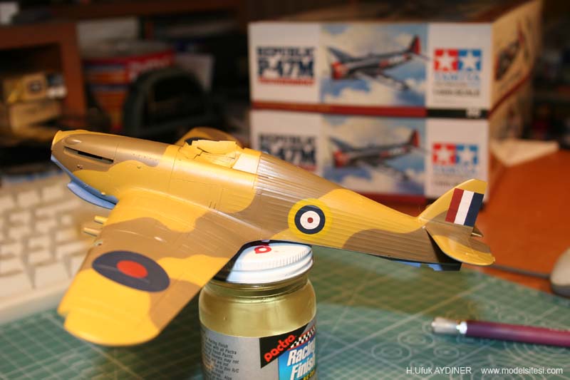

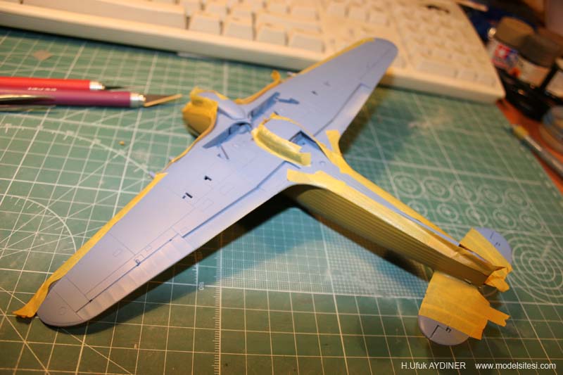

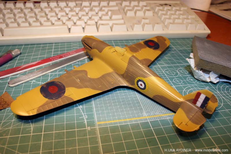

Sonunda üç a?amaly olmasyny planlady?ym boyama a?amasynyn ilkine geçtim. Ylk olarak tayyaremizin alt rengi olan Azure Mavisini Gunze Sangyo Mr. Serisinin RAF Color 2 setinden çykaryp Pactra Racing Finish laker tinerle inceltip modelin altyna uyguladym. Ysmi lazym de?il bazy Saint Benoit’ly arkada?yn iddiasynyn aksine Azür mavisi Akdeniz mavisiyle ayny olmayyp Azür de Akdeniz demek olmady?yny belirtmek isterim. Azür Pers kökenli bir kelime olup bir mavi tonunu tanymlamak için kullanylyr, çivit mavisi, gök mavisi gibi. Kuzey Akdeniz kyyylaryyla ba?da?tyrylan Cote d’Azure sözü ise Frenk yazar Stéphen Liégeard’yn 1887’de ayny adly kitabynda böyle bir benzetme yapmy? olmasyyla çykmy?tyr, saygylar.
Üç inceltici bir boya oranyyla maviyi attyktan sonar mavi alanlary Tamiya maske bandyyla korumaya alyp üst renge geçtim. Ana renk olarak Gunze akriliklerden H71 Middlestone rengini alkolle inceltip attym.

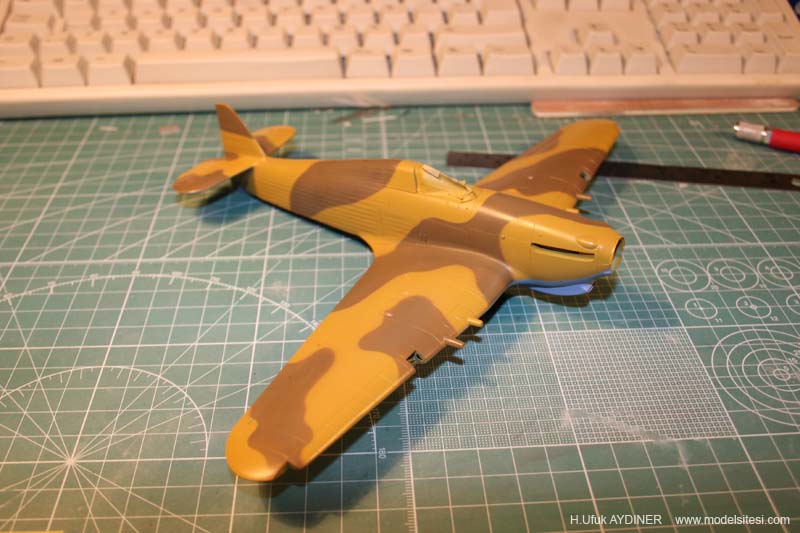

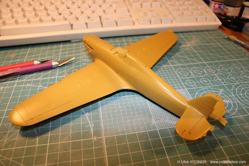

Kamuflajyn son rengi gene RAF Color 2 setinden geldi. Dark Earth rengini yine pactrayla inceltip attym, bu sefer oran komple tiner dolu hazneye iki fyrça ucu boyaydy.. Böylece overspray yapmadan dü?ük geçi? oranly hatty yakaladym.
Mesaj Tarihi: 07/02/2008 Saat 05:13
Maskeleri söküp bir sonraki a?amaya geçtim. Mavinin üstünde bir iki yerde gözüme çarpan kahve dumanlamalar var, ama nasylsa ikinci boyama a?amasynda yokolup gidecekler.
Mesaj Tarihi: 07/02/2008 Saat 05:15
Ritchie Blackmore ve Candice Night’tan mütevellit rönesans tarzy müzi?i rock tadyyla birle?tiren Blackmore’s Night grubunun bütün albümlerini çalma listesine alyp maske olayyna girdim. Dekalleri baz alarak her renk için daire maskeleri kesip hazyrladym.
Forslaryn tam yerlerini belirlemek için ana daireleri geçici olarak yapy?tyrdym.
Bu daireleri baz alarak en dy? çerçeveleri olu?turan di?i maskeleri yerle?tirdim.
Mesaj Tarihi: 07/02/2008 Saat 05:17

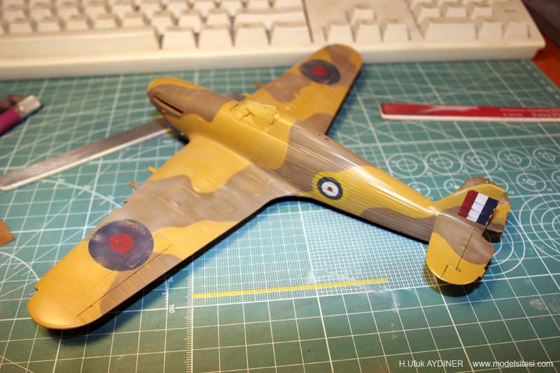

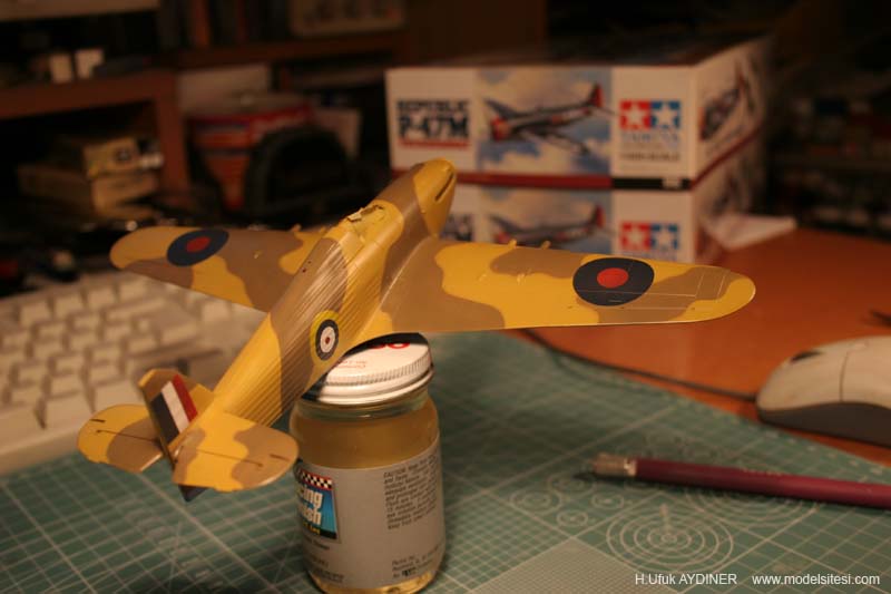

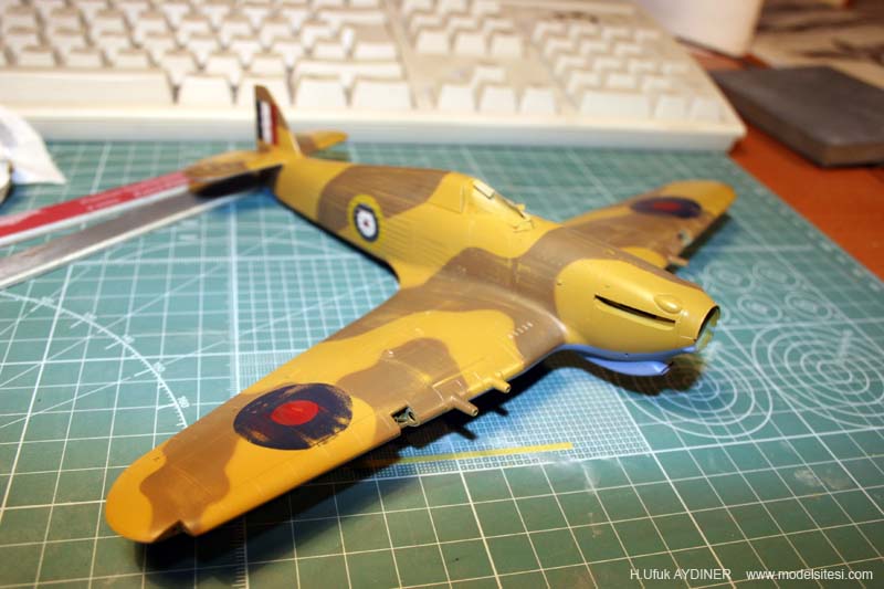

RAF’yn kullandy?y bordo rengini kyrmyzy ve kahverengi kary?tyryp çok az mavi katarak elde ettim ve maskelerin ortasyna attym.
Bordolary maskeleyip beyazlary attym. Burda beyazy açyk gri ile külli miktarda kyrdym.
Mesaj Tarihi: 07/02/2008 Saat 05:19
Syrasyyla mavi siyah kahverengi ve kyrmyzy kary?ymy olan laciverti ve kyzyl kahveyle rengi koyula?tyrylmy? saryyy atyp maskeleri söktüm. Forslarda asimetriklikler ve ton farklary mevcut ama nasylsa komple üstleri boyanacak ilerde. Madem üstleri boyanacak neden full renkli forslary yaptyn sorusu gelebilir. Mevcut foto?raflarda bu uçaklaryn orjinal gövde seri numaralaryny ta?yrken yalnyzca forslarynyn üstünün boyanyp bize gönderilmi? olup, standart dört haneli numaralar boyanyncaya kadar olan süreçte bu atylan boyanyn altyndan ingiliz forslarynyn hayal meyal belli oldu?u görülmekte. RAF dairelerini ve kuyruk bayra?yny syrf gölge vermek amaçly olarak tek renk te yapmak mümkün ama tam kapatycy olmayan bir boyanyn dört ayry renk üzerinde de?i?ik tonlar alaca?y gerçe?ini es geçmek anlamyna gelir bu uygulama.
Syra Afrika cephesine uygun eskitmede...

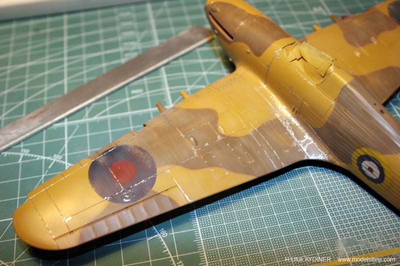

Mesaj Tarihi: 08/02/2008 Saat 03:14

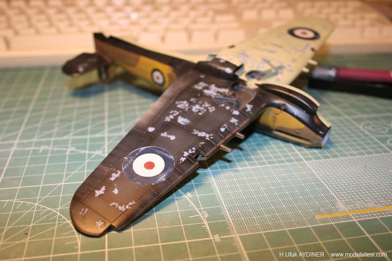

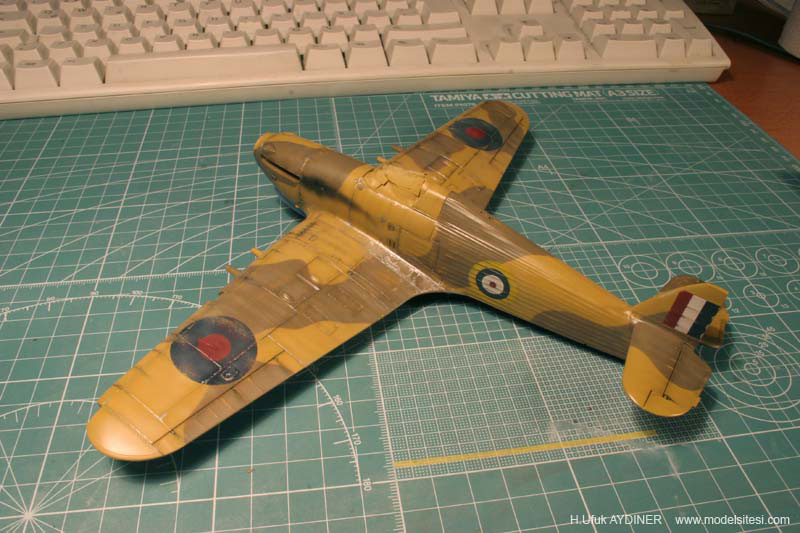

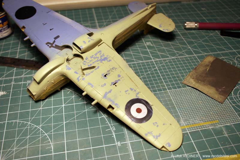

Afrika’nyn ?artlaryny, anavatana uzakly?y nedeniyle sarf malzemelerin kytly?yny ve Almanlaryn nefes aldyrmady?y gerçe?ini göz önüne alarak eskitme a?amasyna geçtim. Öncelikle RAF forslaryny ve boyayy zymparaladym. Bu i?lem için 1200 numara su zymparasy ve Squadron sanding stick’leri kullandym.
On küsüre bir oranynda inceltilmi? Tamiya Buff ile renkleri soldurdum.
Mesaj Tarihi: 08/02/2008 Saat 03:17
Ynceltilmi? Tamiya enamel kromla, X11, bütün panel kenarlaryny ve vida türevi zamkinosmetreleri belirttim. Sol kanadyn i?lem sonrasy hali..
Çok inceltilmi? Tamiya Smoke’la panellerin üstünden geçtikten sonra Gunze Sangyo Soot rengini egzos izlerini yapmakta kullandym. Bu i?lemlerde kullandy?ym tabanca Aerograph’yn Super 93 modeliydi. X-20A Tamiya tinerle inceltilmi? Tamiya X-18 yary parlak siyahla panel aralaryna akrilik yykama yaptyktan sonra içine beyaz katylmy? siyah ya?ly boya ile pisliklerden olu?an akyntylary modele tatbik ettim. Gunze Sangyo’nun ya? rengiyle de motor bölgesineki kaçaklary yaptyktan sonra ilk a?amanyn eskitmesi bitmi? oldu. Bu a?amada uça?yn altyny ellemedim.
Mesaj Tarihi: 08/02/2008 Saat 03:18

"On küsüre bir oranynda inceltilmi? Tamiya Buff ile renkleri soldurdum. "
Tamiya buff'y bu ?ekilde eskitme için uygularken özel bir yönteme ihtiyaç var my? Daha dü?ük veya daha yüksek basynç ile atmak gibi? Bütün uça?a e?it mi uyguladynyz?
"Tamiya smoke" nedir? Bir renk mi?
Son olarak eskitme için kuru fyrçalma kullanacak mysynyz? Nerede kullanmak uygun olur?
Mesaj Tarihi: 08/02/2008 Saat 20:24
Orjinalini yazan: KFKF
Ufuk mazur görürse araya gireyim, o daha az yorulsun. Tamiya "Smoke", bu firmanyn X-19 koduna sahip Duman/Ys boyasynyn ady. Pek çok modelci tarafyndan uçak/askeri araç yaparken gölgeleme amaçly kullanylyyor, bu i?e uygun siyaha kaçan koyulukta gri bir rengi var.

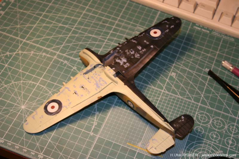

Mesaj Tarihi: 08/02/2008 Saat 20:30

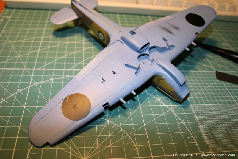

Malta’daki direni? Almanlaryn ikmal hatlaryny kesmeleri sonucunda bir avuç RAF uça?yna ba?lyyken uça?ymyzyn mensup oldu?u filonun Afrika’dan Malta’ya kaydyrylmasy sonucu ada savunuculary nisbi bir rahatlama hissederler. Malta’ya intikalin ardyndan uçaklarymyzyn alty çift renge boyanyr.
Ylk i? olarak kanat alty forslarynyn ebatlaryny belirleyip vinil folyodan bu alanlaryn maskelerini kestim ve forslary maskeledim.
Daha sonra deli ba?lar gibi arka gövdeyi, dikey stabilizeyi, kanat hücum henarlaryny ve tropikal filrenin etrafyny Tamiya bantla maskeledim.

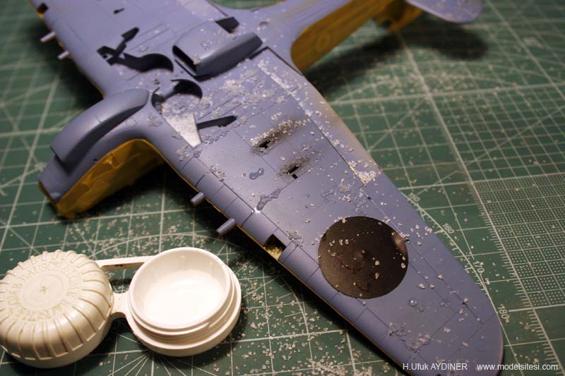

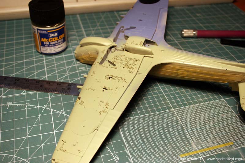

Mesaj Tarihi: 08/02/2008 Saat 20:31
Hep denemek istedi?im tuzlama metodu bu modele kysmetmi?. Alt boyanyn görünmesini istedi?im yerine ince fyrçayla su sürdüm.
Daha sonra üstüne tuz döktüm. Kysa bir süre bekleyip uça?y sallamak sureityle tuzun fazlalyklaryny olay mahallinden uzakla?tyrdym.
Gunze Sangyo Mr. Serisinden Sky rengini Pactra laker tinerle inceltip yüzeye uyguladym.
Mesaj Tarihi: 08/02/2008 Saat 20:32
Boyanyn kurumasyny müteakiben geni? bir fyrçayla tuzlardan kurtuldum

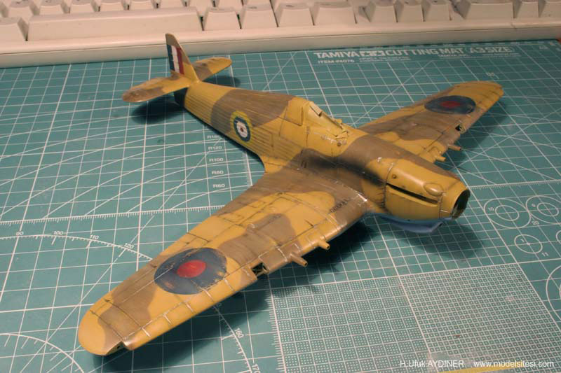

Metrelerce Tamiya bant harcayyp uça?yn merkez hattyny belirledikten sonta Sky rengini korumaya aldym.
Koyu griyle açykta kalan alanlary boyadym, de?i?ik koyu gri tonlaryyla bu alanlarda oynadyktan sonra siyahla panellerin üstünden geçtim. Bu i? için Tamiya X-18 yary parlak siyahy kullandym. Ve boya kuruduktan sonra tuzlary yüzeyden aldym. ?u an itibariyle uça?y sallayynca içinden tuz sesleri gelmekte
Uça?ymyz Malta’da yypranmaya hazyr artyk.

Mesaj Tarihi: 08/02/2008 Saat 20:45
Basynçtan ziyade mesafe ve kalynlykla oynuyorum atarken. Özel yöntemden ziyade dikkat edilmesi gereken bir husus var. Ayny yere çok yo?un atmayyn.
Muhtemelen kullanyrym. Uygunluk konusunda pek bir?ey söyleyemem, tamamen sizin nerede y?y?y göstermek istedi?inizle alakaly.

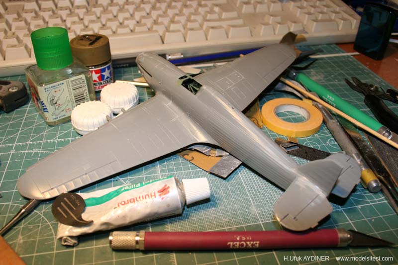

Hazyr hörikeyn olayyna girmi?ken, aradan çykarayym dedim. Model Airfix Mk.I 1/48 ve on küsür sene önce Canyoviç tarafyndan yapylmy? ve kalyn bir vernik tabakasynyn kaplady?y Aeromaster boyalarla boyanmy?.
Fyndyk fystyk yemek suretiyle forumlary dolanyrken maket byça?yyla modeli çytyr çytyr söktüm. Bu a?ama be? dakika civary sürdü.
Sonra Baremetal marka scriber y elime alyp modeli içeri detaya çevirmeye ba?ladym. Bu süreç 20 dakika civary sürdü. Gövdedeki vida hadiseleri ise ekstradan bir on dakikamy aldy.
Mesaj Tarihi: 10/02/2008 Saat 06:06
Hazyr elim de?mi?ken dümeni de ayyrdym.
Camy alkolle temizledim.
Mesaj Tarihi: 10/02/2008 Saat 06:07

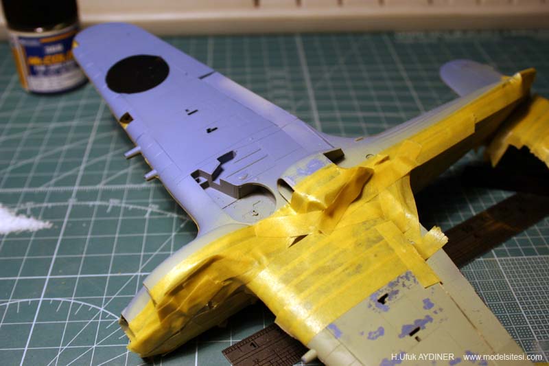

Stinca marifetiyle bütün boyayy on dakika gibi kysa bir sürede temizledim. Modelciler.org ve Modelsitesi olarak böyle bir ürünü geli?tirip model camiasyna sunmanyn gururunu bir kez daha ya?adym. Kanopiyi açmayy planlamady?ym için kokpiti oldu?u gibi byraktym. Yapy?acak yüzeyleri temizleyip modeli komple toparladym. Bu a?amada toplam yirmi dakika sürdü. Bol bulamaç macun uygulayyp bir sonraki a?amaya geçtim.
Resimdeki malzemelerle kanopileri maskeleme i?ine ba?ladym.
Yki uça?yn kanopilerinin maskelenmi? hali. Süre mi? Yirmi dakika

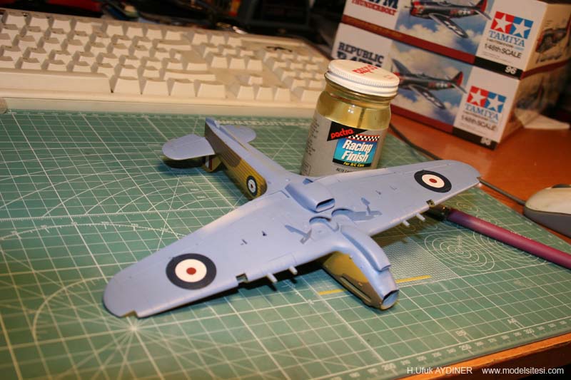

RAF kokpit ve iç aksam rengi olan RAF interior green rengini en düzgün yansytan boya olan Humbrol 78 ile kanopilerin içten görünecek rengini uyguladym.
Hazyr pistolede boya varken MK.IIC’nin ye?ile boyanmasy gereken yerlerini de elden geçirdim.
Mesaj Tarihi: 10/02/2008 Saat 06:09
Pistolede kalan boyayy MK.I’e sykyp tesviye falsolaryny belirledim.
Mesaj Tarihi: 10/02/2008 Saat 06:38

Birikmi? dizilerimi, Sarah Connor Chronicles, Stargate Atlantis, seyrederken Mk.I’i kurcalamaya devam ettim. Hasegawa kitinin aksine Airfix ya?yndan ötürü do?al olarak seyrüsefer y?yklaryny ayry saydam parça olarak vermemi?. Yerlerini belirleyip kanadyn ilgili bölümlerini testere ve yankeski kombinasyonuyla uçurdum.

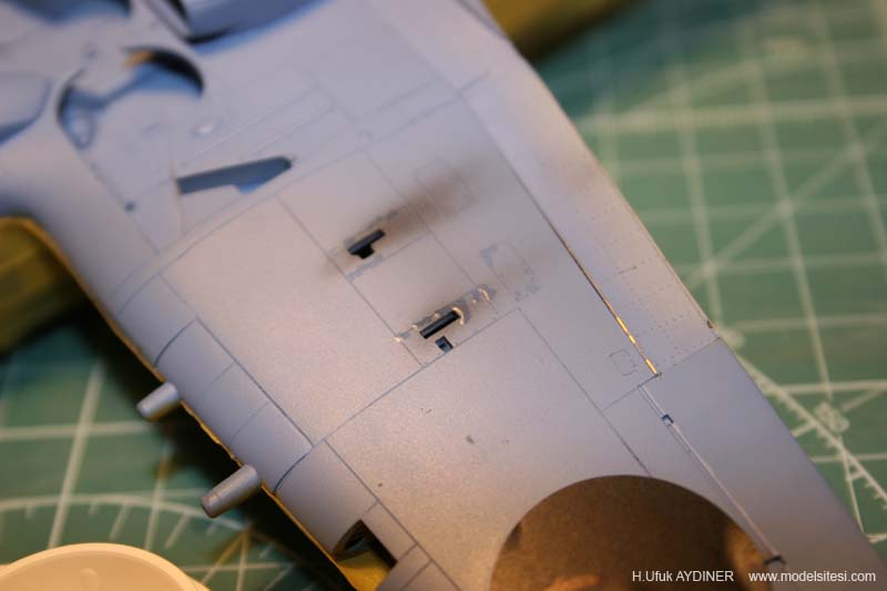

Kanat altlarynda olmasy gereken kovan yerlerini i?aretledim.
Mesaj Tarihi: 11/02/2008 Saat 07:13
Ynce matkapla gerekli delikleri açyp maket byça?yyla kovan çyky?laryny kestim.
Yni? farlarynyn yuvalaryny bo?altyp kanat iç aksamynyn destek kiri?ini ince stiren çubuktan ekledim.

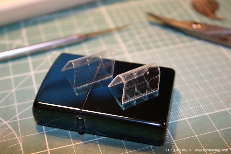

Kanat uçlaryna uygun kalynlykta bir pleksi parçasyny japonla yapy?tyrdym.
Kabasyny törpüyle aldyktan sonra sanding sticklerle pleksiyi kanada uygun forma sokup lambalaryn son ?ekillerini verdim.
Tyrnak parlatycysyyla parçalary iyice parlattym, daha sonra boyama a?amasyndan sonra yerine takmak için yerlerinden söktüm.

Pactra laker tinerle inceltilmi? Mr.Surfacer 1200 ile komple modeli astarladym.
Mesaj Tarihi: 11/02/2008 Saat 07:16
Tamiya X-18’le ön gölgeleme yaptym.
Mesaj Tarihi: 11/02/2008 Saat 07:17
Pistolede kalan siyahla sol kanadyn altyny boyadym.

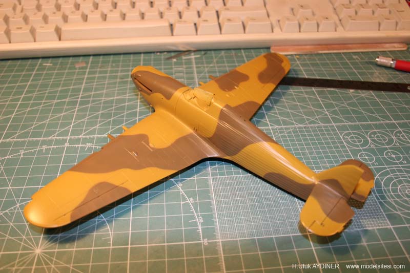

Gunze Sangyo Mr.Color serisinden Dark Earth rengiyle ana rengin ilk kysmyny attym.
Ayny serinin Dark Green rengini serbest el atyp üst kamuflajy bitirdim.

Mesaj Tarihi: 12/02/2008 Saat 03:07
Altyny maskeleyip MK.I’in alt rengi olan Sky’y Mr.Color serisinden uyguladym. Eldeki dökümana göre sol kanat altynyn kesin siyah oldu?unu bildi?imiz bu tayyarenin alt boyama ?emasy olarak iki alternatifimiz mevcuttu, ya benim boyady?ym gibi full sky, yada yalnyzca sa? kanat beyaz, motor kaputu alty, arka gövdenin alty ve arka yataylaryn alty aluminyum. Arkut’un ikinci ?ema üzerinde daha ysrarcy olmasyna kar?yn beyaz kanat altyna aplike edilecek kare forsun nasyl bir ?ekilde olaca?y, keza forslaryn kenary beyaz, konusunun tarafymdan içinden çykylamayacak bir durum arzetmesi sonucu daha az hataya mahal veren full sky versiyonu seçtim.
Mk.IIC’ye döndüm, foto?rafta gördü?ünüz oranda boya,X-18, tiner,X-20A kary?ymyny hazyrladym.
Bu syvyyy detaylara dokundurup modelin hatlaryny çykardyktan sonra çe?itli panellere lekesel olarak uyguladym.
Mesaj Tarihi: 12/02/2008 Saat 03:08
Siyah ya?ly boyayla pislik akyntylaryny, Gunze Oil ile ya? akyntylaryny, Soot ile barut lekelerini, Tamiya wathering stick ile kanat altyndaki çamur artyklaryny, Tamiya enamel krom ile metal soyulmalaryny yaptyktan sonra, Tamiya smoke ile son gölgelemeyi ve kartu? islerini yapyp genel eskitme a?amasyny sonlandyrdym.

Foto?raflara bakarak kare forslaryn ebatlaryny çykaryp forsun dy? hatlaryny belirleyen kare mastar ?ablonu folyodan kestim.
Forslaryn gelece?i yerleri bu ?ablonu yapy?tyrdym.
Tamiya maske bandyyla etrafyny çevirip mastary yerinden çykardym.
Mesaj Tarihi: 12/02/2008 Saat 03:10
Bu i?lemi dört fors için tekrarladym..
Selulozik tinerle inceltilmi? Tamiya akrilik beyazla bu alanlary boyadym.
Ayny beyazla dümenleri de boyadym.
Mesaj Tarihi: 13/02/2008 Saat 05:58
Uça?yn profil foto?rafyny elimdeki dökümanla kar?yla?tyrmak için çektim.
Hurricane yapaca?ym dedikten sonra ya?an dökümanlardan yanylmyyorsam sayyn Nahit Otuzo?lu tarafyndan yollanan bu foto?rafy incelemeye ba?ladym.
Uça?yn alt boyamasyny yüksek ihtimal do?ru yapty?ymy farzedip üst tarafa yo?unla?tym. Ylk baky?ta göze çarpmayan detaylary belirledim. Arkadan öne do?ru gidersek;
-     Dikey stabilizedeki normal Hurricane ?emasynda bulunmayan koyu bölge.
-     Gövde yanynda normalden geride ve daha dik biten koyu bölge, muhtemelen gövde RAF tanytlama i?aretlerinin üstü kapatylmy?
-     Kanadyn ucundaki koyu bölge; standart Hurricane ?emasyna uymakta.
-     Gövde ortasyndan geçen koyu bölge. Standart Hurricane ?emasyna uymakta ama bez kaply kysymlara oranla daha solgun oldu?u için metal kysymdaki boya synyry ilk baky?ta belli olmamakta.
-     Kanopiyi de kapsayan koyu bölge, Standart Hurrcane ?emasynda olmayan üst kaporta synyrlaryny takip eden koyuluk.
-     Egzos isinin ?ekli ve yo?unlul orany.
-     Burundaki koyu bölgenin uça?yn geneline göre koyu olmasy.
-     Dikiz aynasynyn olmamasy.
Bu verilerden çykan sonuçlar ise;
Uça?yn genel boyasynyn solgun oldu?u, bu solgunlu?un metal bölümlerde daha çarpycy bir ?ekilde gözüktü?ü ve taze ye?il boyayla motor kaputu ve burunun ba?tan boyandy?y. Dikiz aynasyna gelirsek, Airfix kanopiyle macera ya?amamak için hiç kurcalamamaya karar verdim.
Mesaj Tarihi: 13/02/2008 Saat 05:59
Bu bilgiler y?y?ynda paterni daha sonra ince ayar yapmak üzere rötu?ladym.
Ay yyldyzyn standart olmamasy ve mevcut uyabilecek ekalleri kara günler için saklamayy uygun gördü?üm için vektörel bazda çizdim. Bu i?lem esnasynda MK.IIC’nin normalden daha etli olan ayyny da çizdim. Syra numaralara gelince dikkatimi 2710’daki birin kalynly?y çekti. Resmi numara yataya paralel gelecek ?ekilde çevirip incelemem sonucu esasynda 1’in kalyn olmady?yny, açyly durdu?u için dikeyler ve yataylar ?eklinde çaly?an pikseller yüzünden tonlaryn de?er kaymasy sonucu o ?ekilde görünüdü?ünü farkettim. Numaralary da çizdikten sonra Roland kesici yardymyyla folyodan bu grafikleri kestirdim.
Mesaj Tarihi: 13/02/2008 Saat 06:00

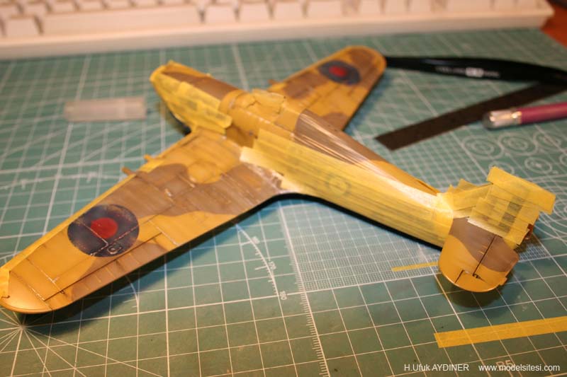

Beyaz atty?ym yerleri maskeledikten sonra syra kyrmyzyya geldi.
Maskeler söküldükten sonraki hali.
Numarayy da boyadyktan sonra Tamiya Buff, maske bandy ve taze boyayla ton farklaryny yansytmaya çaly?tym. Bu a?amada egzos izini de siyah zemin üstüne griyle yaptym.
Foto?rafy siyah beyaza çevirip elimdeki dökümanla kar?yla?tyrdym. Orjinal foto?raftaki etkiyi yüksek oranda yakalady?yny gördüm. Belki komple arka tarafy biraz daha soldurabilirim.
Panellerin üstünde taze boyayla geçtikten sonra Mk.I’de artyk eskimeye hazyr.

Mesaj Tarihi: 15/02/2008 Saat 17:09
Mk.IIC’de kullandy?ym yöntemlerle Mk.I’i eskittim.
Mesaj Tarihi: 15/02/2008 Saat 17:10
Yki uçak bir arada.

Eritilmi? çerçeve parçalaryyla fren kablolaryny yaptym.
Yç kysymlaryny X-11 Tamiya enamel kromla boyadym. Dy?laryny ise uça?yna göre muameleye tabi tuttum, Mk-IIC’nin kapaklaryny önce Azure atyp tuzlamayla Sky ve siyah attym.
Mesaj Tarihi: 17/02/2008 Saat 16:23
Lastikleri boyayyp, Baremetal foil ile fren kablolarynyn kelepçelerini yapyp inceltilmi? siyahla detaylary oryaua çykardym.

Mk.I’in ayaklandyktan sonraki hali. Yki uça?yn abaklary bilahare eskitilecek.
Mesaj Tarihi: 17/02/2008 Saat 16:24
Syra Mk.IIC’yi Türkiye’ye yollamada. Yni? takymlaryny takyp yuvalaryny eskittikten sonra, gene iki uça?yn tekerlekleri bilahare eskitilecek, Sky, siyah, Middlestone ve Dark Earth renklerini yüksek oranda inceltip de?i?en yo?unlukta altyny tamamen kapamamasyna özen gösterip RAF tanytlama i?aretlerinin üstüne attym.
