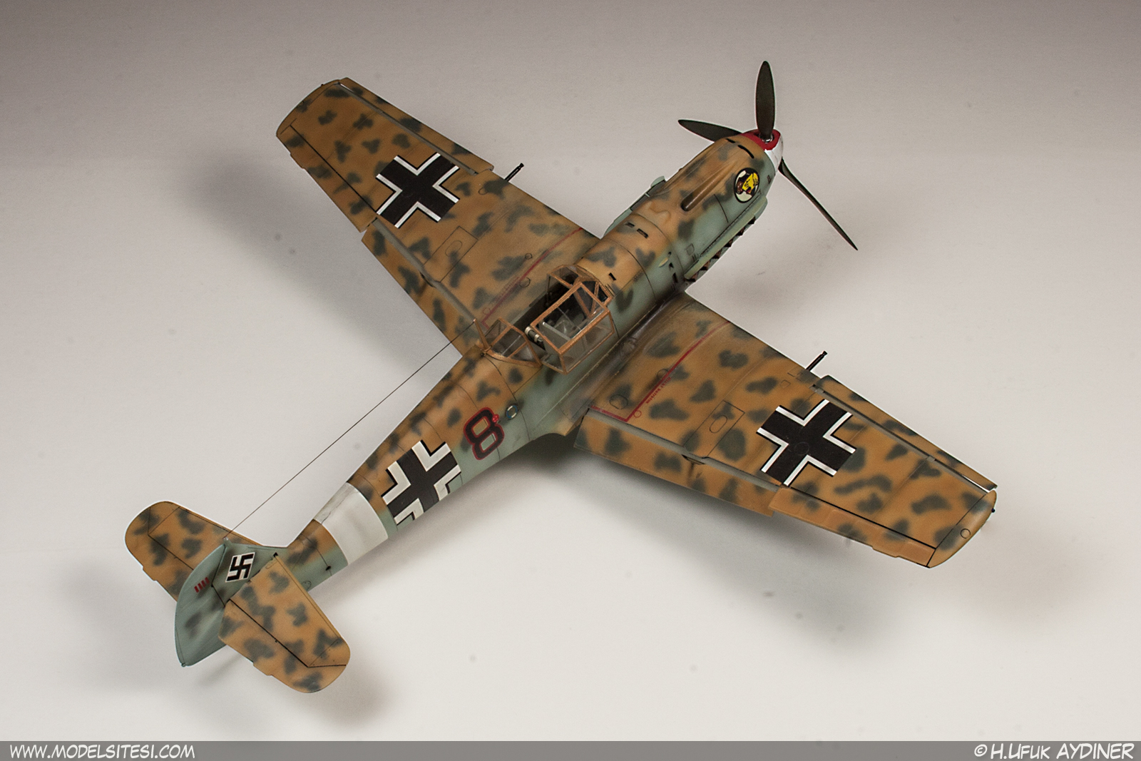

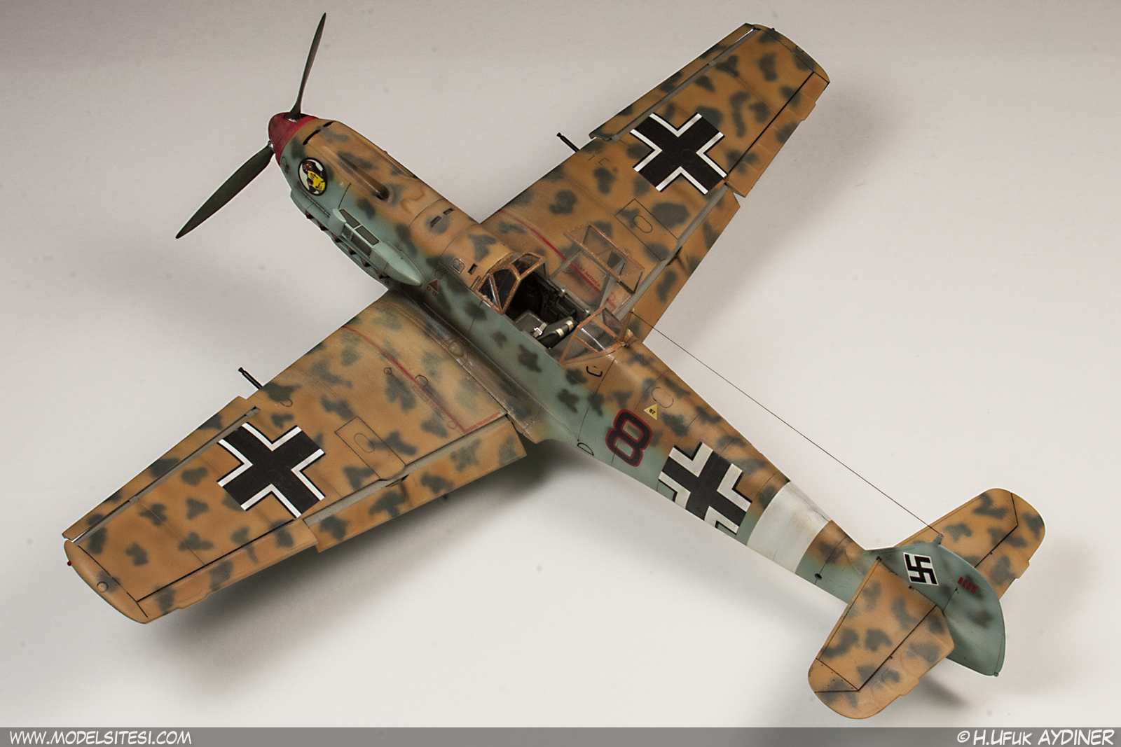

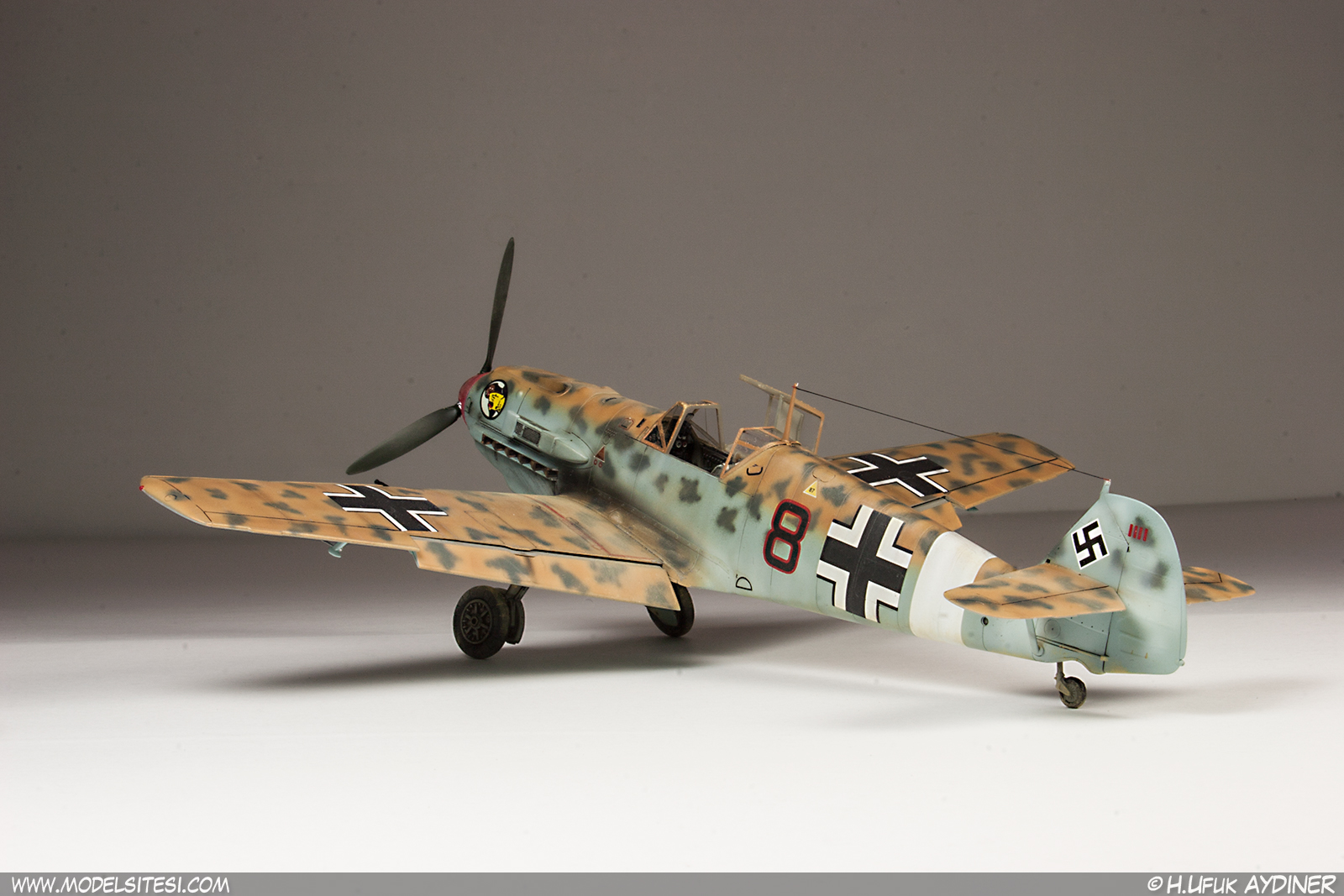

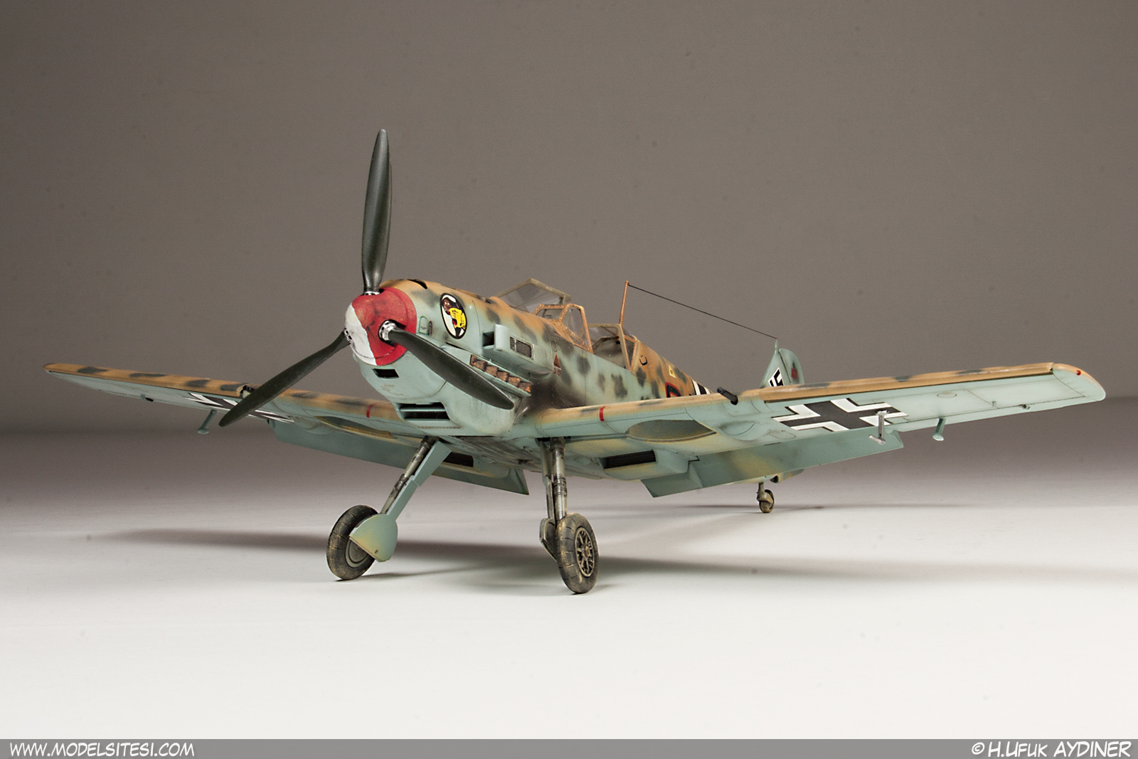

   Bitemeyen senfoninin ikinci makedi:) (6 sene olmu?)
  Parça kayyplaryny bir ?ekilde telafi edip yarymlar kutusundan kurtardym kendisini.
  ![]()   Gönderim Zamanı: 20/02/2015 Saat 01:52 |
  ![]()   Gönderim Zamanı: 20/02/2015 Saat 08:32 |
   Mnam mnam mnam....oh kahvalty üstüne ne güzel oldu bu, mis mis...R-6 my bu?
  ![]()   Gönderim Zamanı: 20/02/2015 Saat 08:42 |
   8

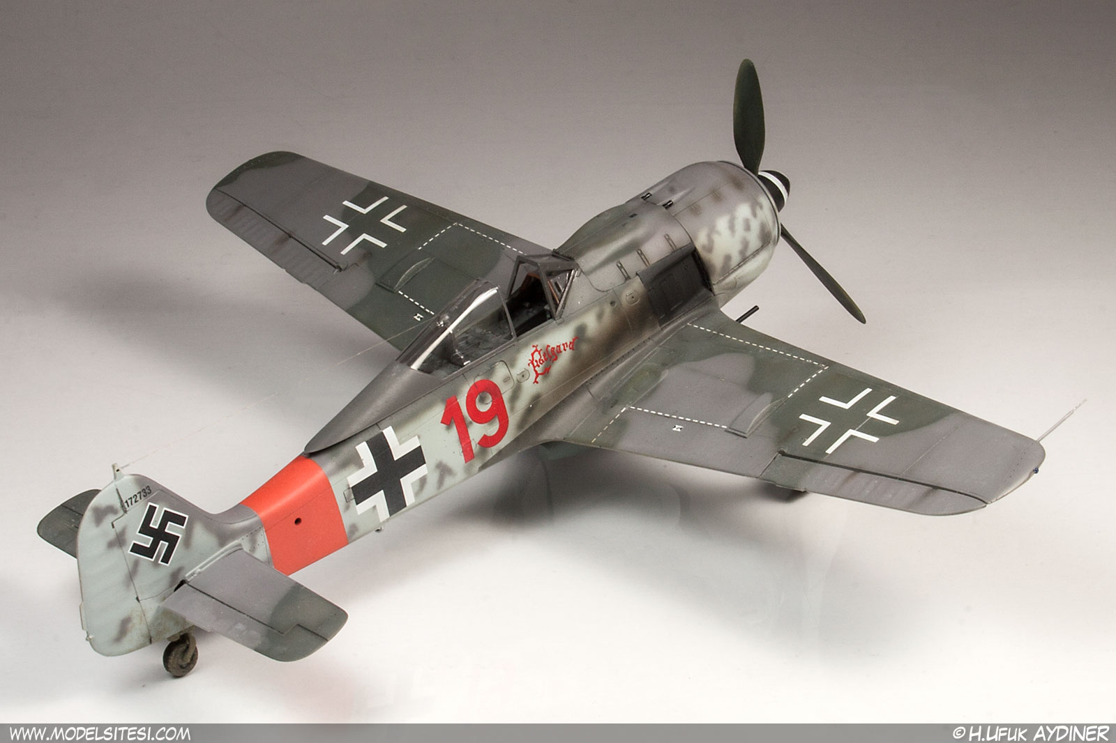

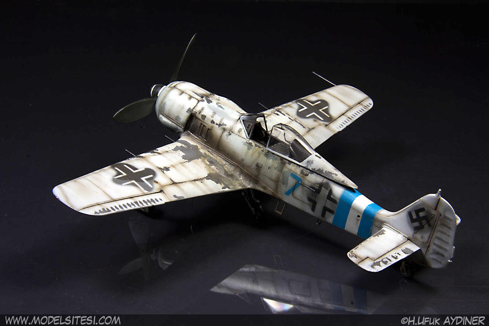

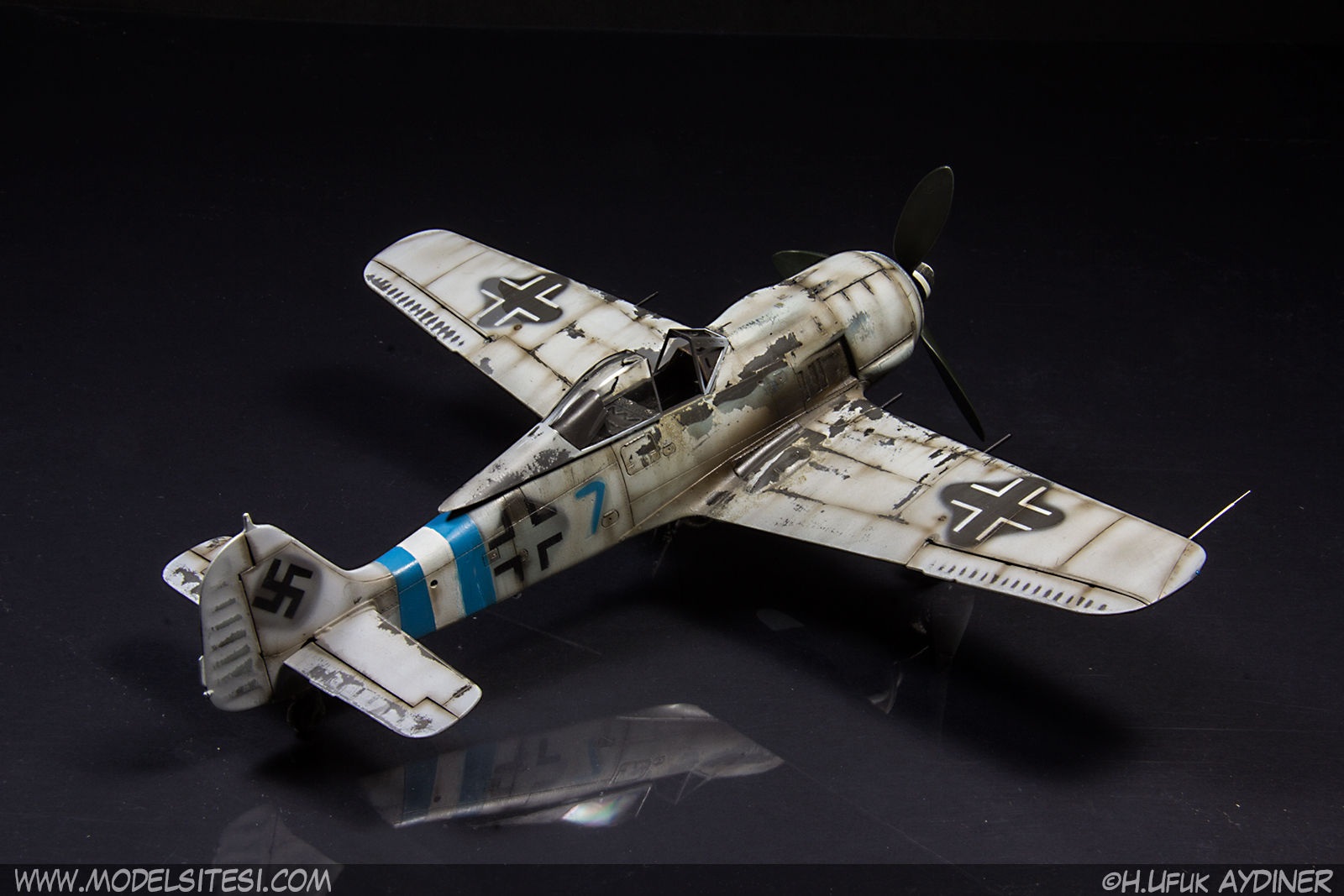

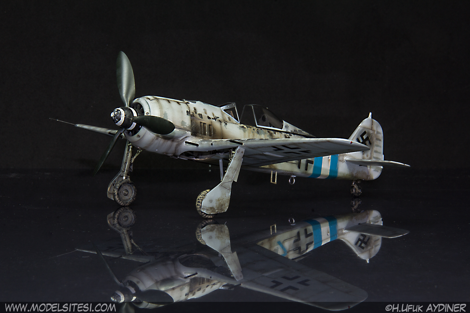

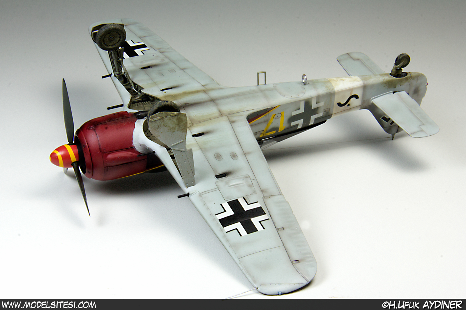

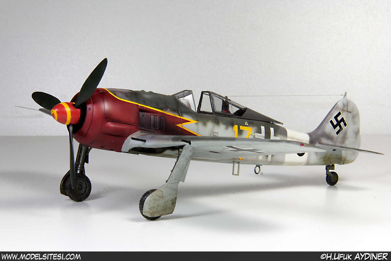

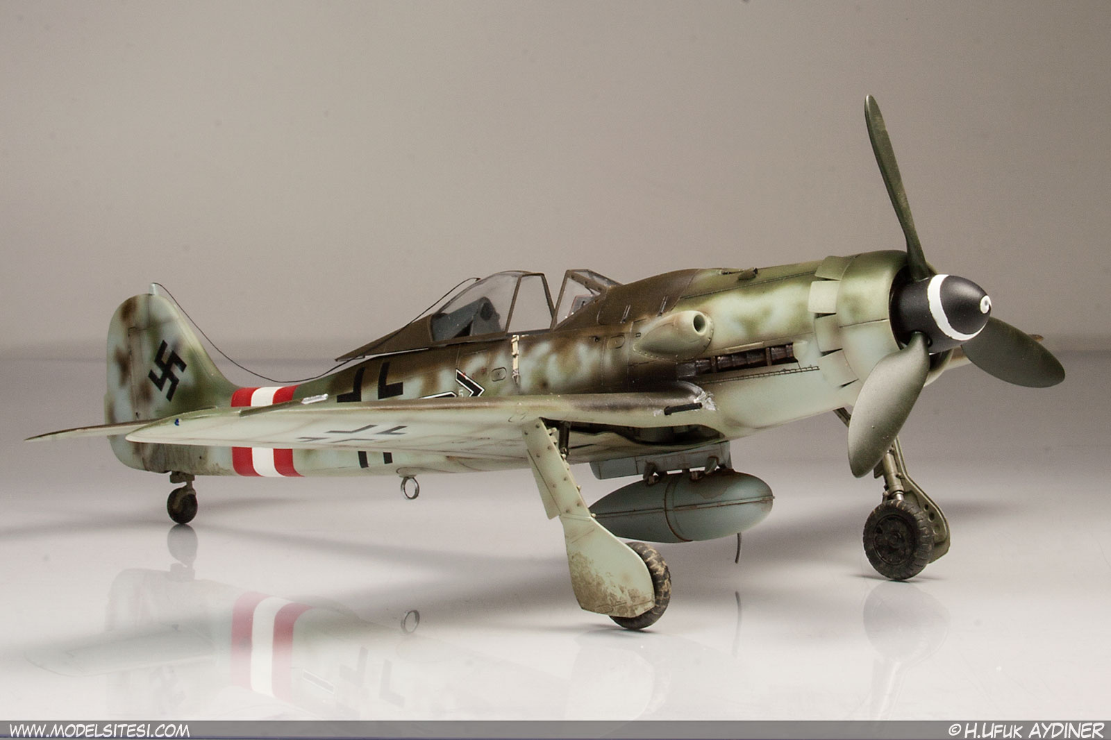

   Seri yapymy esnasynda mundar olan 2 modelden birisi. Aslen 190 F8 kiti Tamiya'nyn; A6'ya çevirmek için top kaportasyny hacamat edip hevesim kaçynca kenara kaldyrmy?tym kendisini. Bu serinin bitemeyen kurbanlaryny ayyklama i?ine girince bir çok parçanyn da kayyp oldu?unu farkettim geçen ay. Ayny modifikasyonun iki uça?yndan kalan parçalarla en bitebilecek gibi durumda olanyny alyp i?e giri?tim. Tamiya A8'in top kaputunu kalyplayyp ilk a?amayy atlattyktan sonra Eduard'yn A8'inde kullanylmayan parçalar olan A9 spinner, fan ve pervanesini gene Eduard'yn çift verdi?i bek tekeriyle beraber kite ekledim. Dy? MG'lerin yuvasyny elde yapyp bütün namlulary uygun çaptaki bakyr borudan imal ettim. Eduard kemerlerin de eklemesiyle kit anten detayy hariç nihayete erdi foto?raf a?amasyndan önce. Ekstra ekledi?im bir detay da kayyp olan pitot tüpünün bakyr tel ve stiren boru kombinasyonuyla imalaty. ?u an itibariyle anteni de takyly vaziyette, bir sonraki modelin bitiminde tamamen bitmi? foto?raflaryny da eklerim bonus olarak.
  Neticede kiti, Mart 1945'de Löbnitz'de konu?lu JG II/300 ait 190 A9 olarak bitirdim; Kullanylan renklerin alayy Gunze beyaz hariç, o da Tamiyanyn mat beyazy. Vernikti dekaldi u?ra?mamak için ne var ne yok marking spiral vs namyna, maskeleyip boyayla yaptym.

   pislikten dü?mü? di mi bunlar vakti zamanynda?!? :)
  fevkalade eskitme, ellerine sa?lyk...  |

   Harika olmu? :)
  Boya dökülmeleri için hangi tekni?i kullandynyz Ufuk bey?  |
  ![]()   Gönderim Zamanı: 08/04/2015 Saat 23:22 |
   Saç spreyi tekni?ini; tuzu da denedim ama sevemedim, alttaki boyayy yakyyor tuz niyeyse.

   Te?ekkürler.
  Evet tuz sorunlu ya da ben normal sofra tuzu kullandy?ym için sorun ya?adym :) Herhangi bir zerre erirse ?effaf beyaz bir doku olu?turuyor.  |

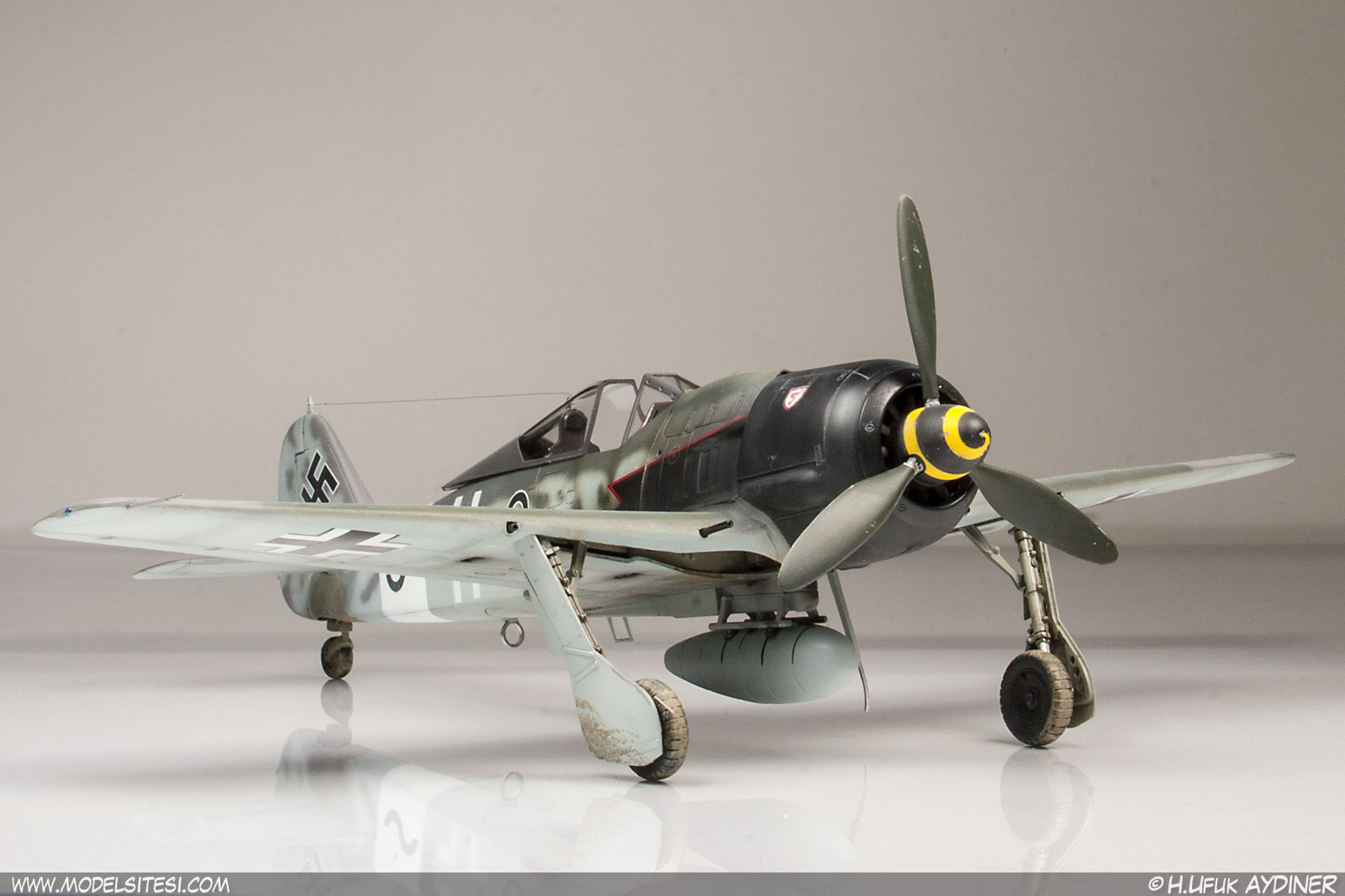

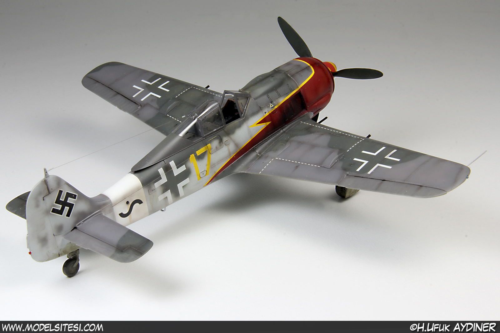

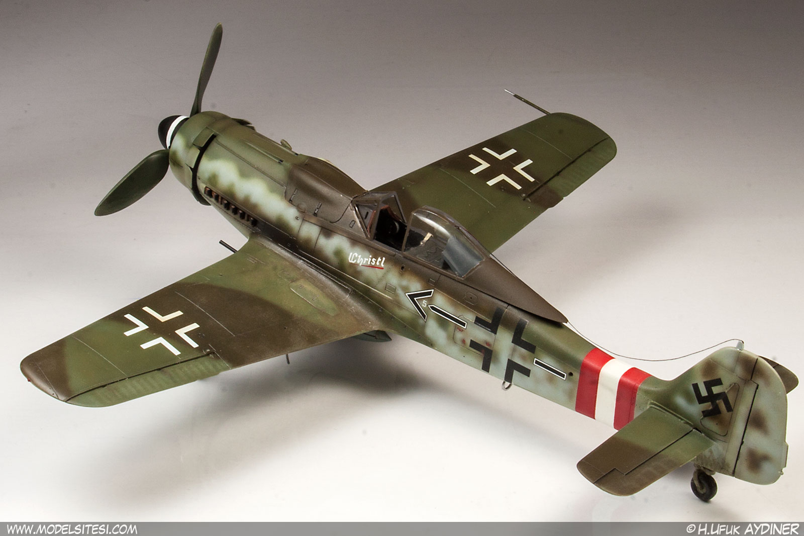

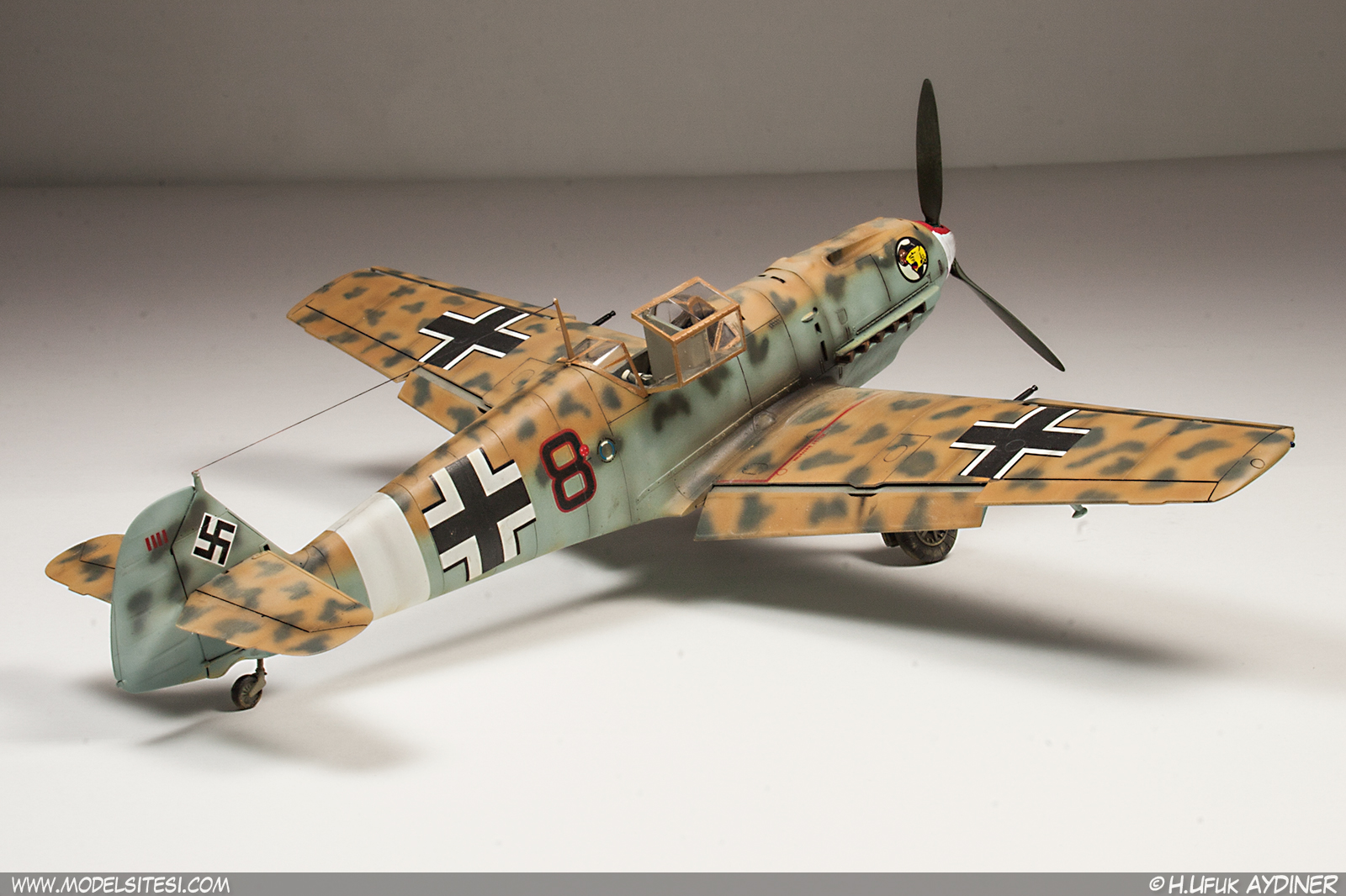

   Bunu da aradan çykardym, kayyp parçalaryny bulmak bitirme a?amasyndan uzun sürdü., Kaldy geriye 2 Emil, birinin yarysy kayyp, nasyl olacaksa artyk.

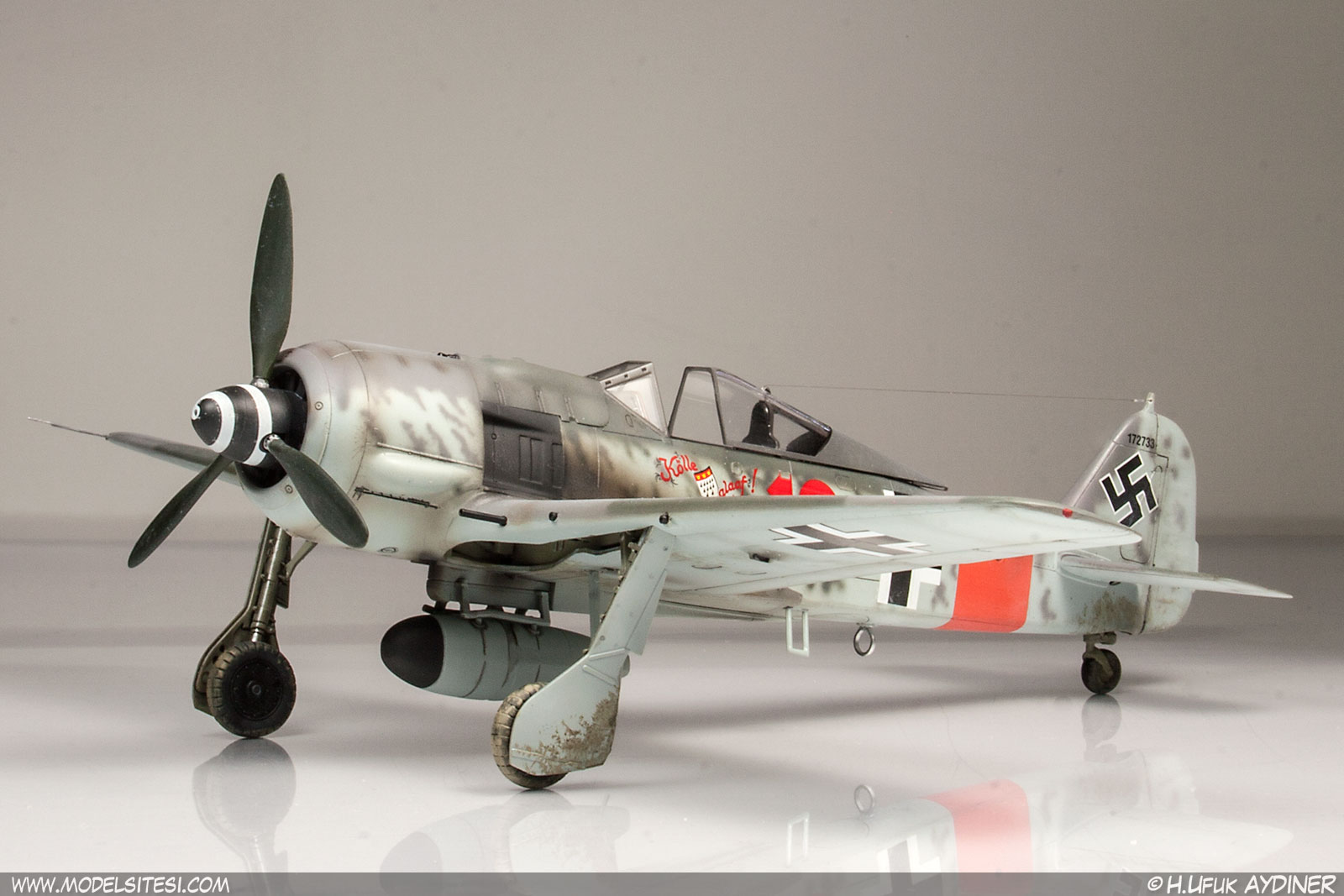

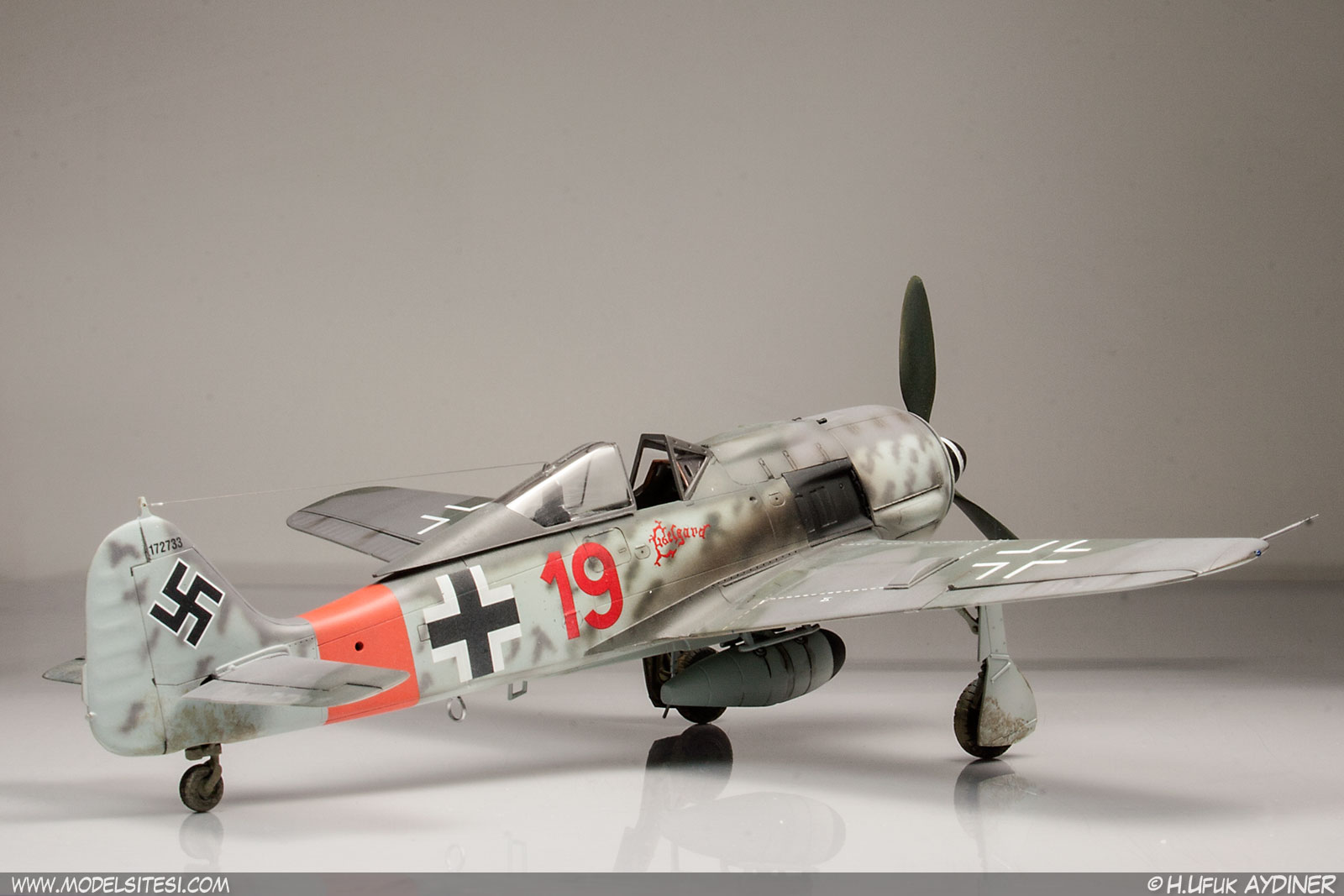

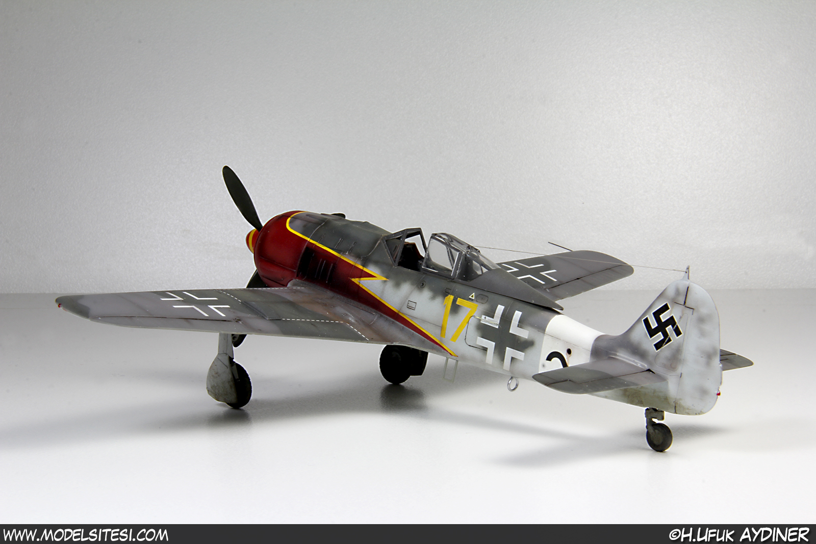

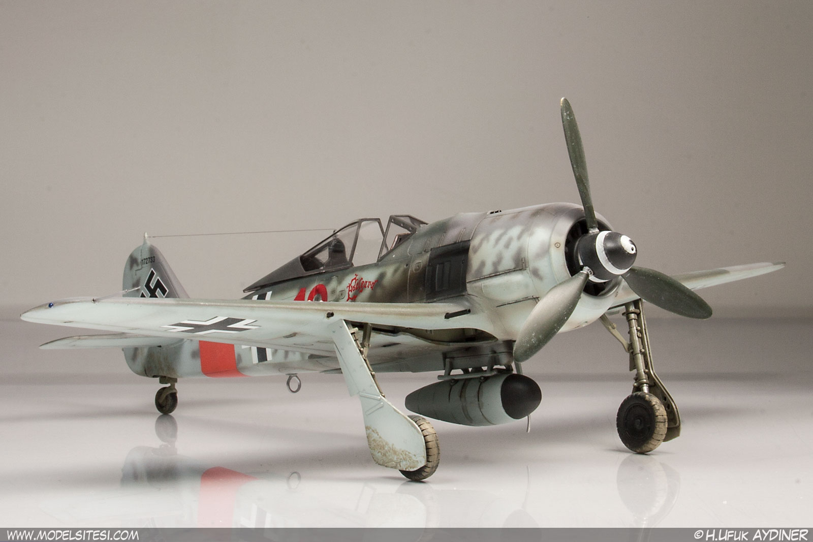

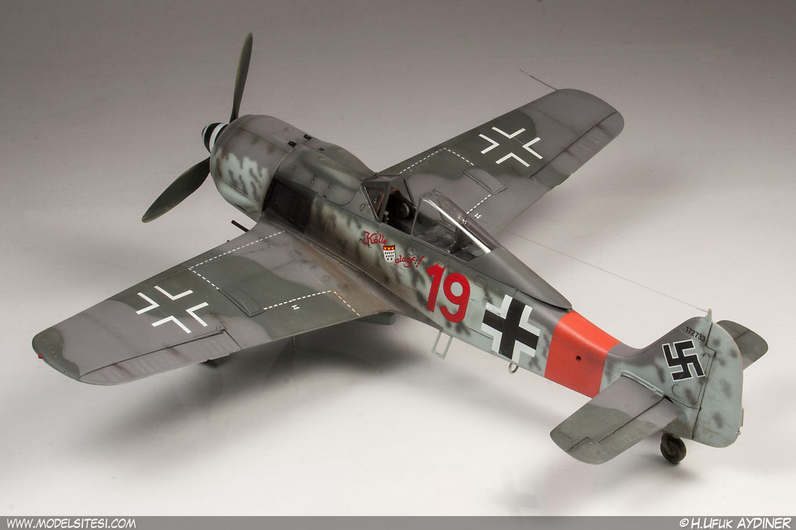

   Bu da çykty aradan
Ben ciddi ü?endi?im için bu ve izleyecek 3 di?er modelin kemerlerini Arkut'a teslim ettim yapy?tyrdy sa?olsun:)  |

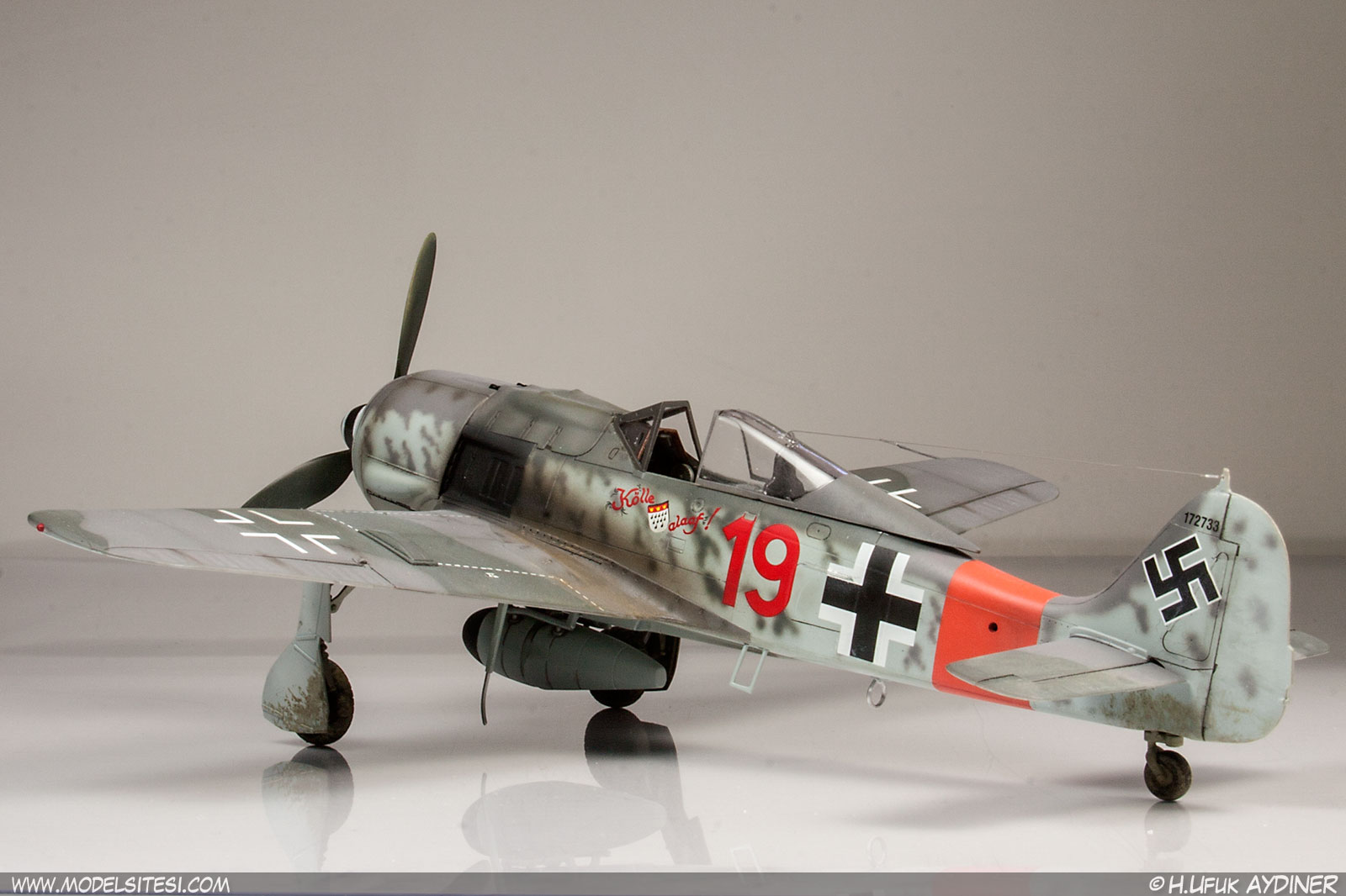

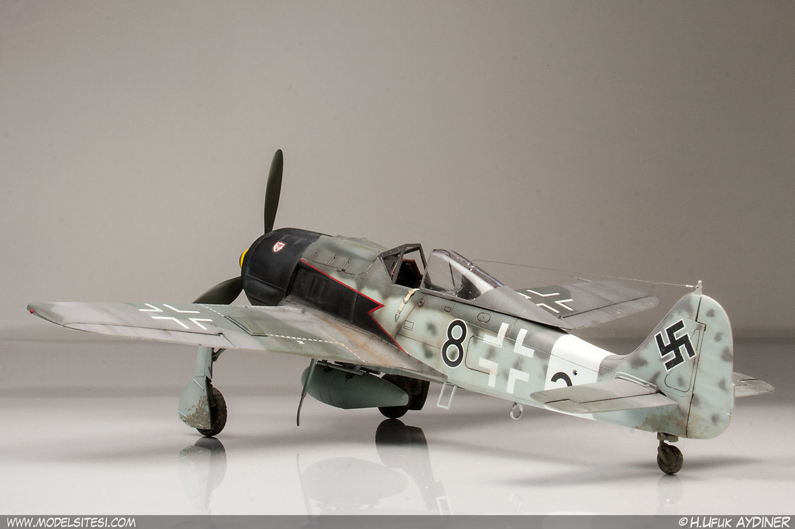

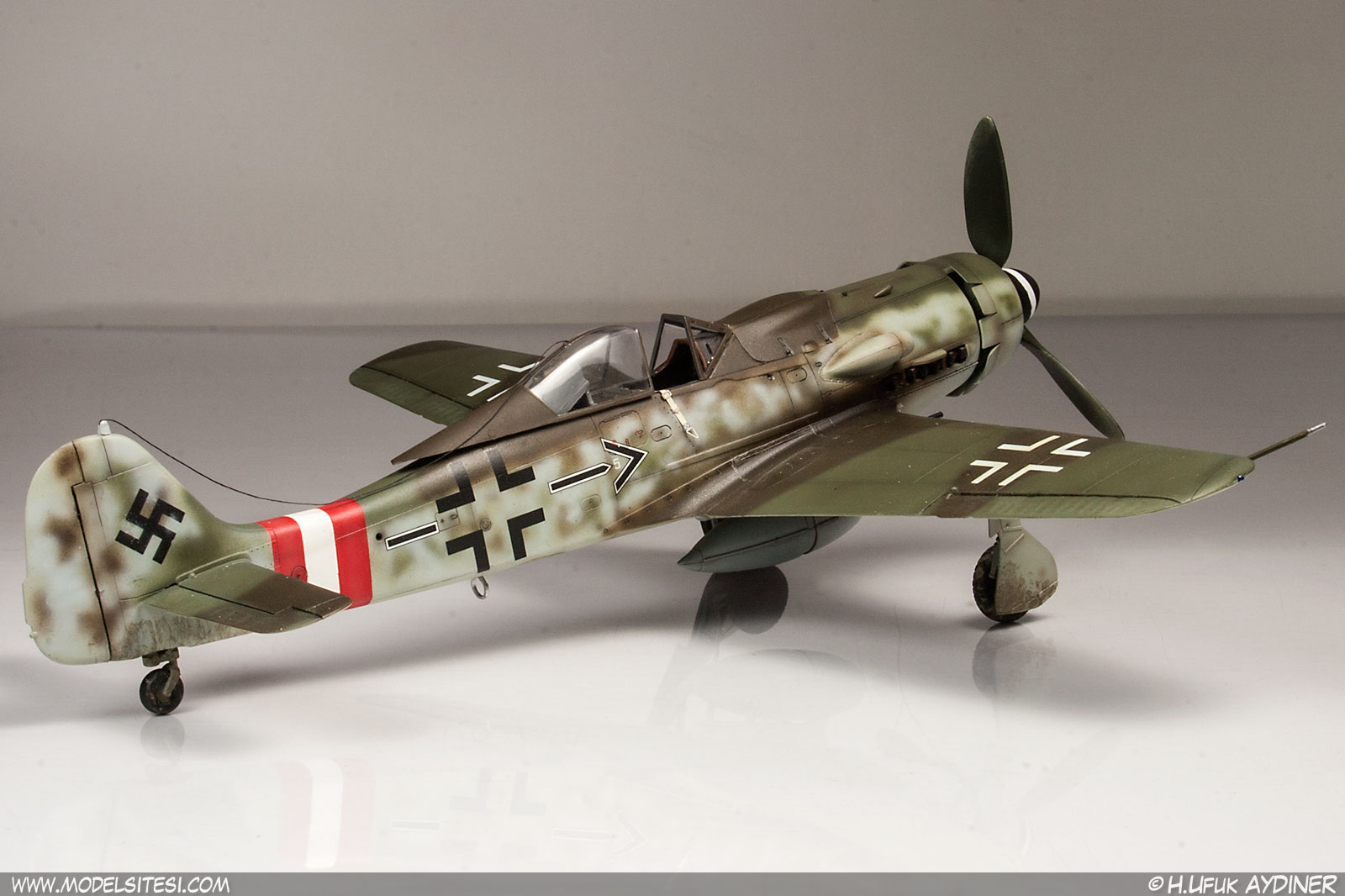

   Bir tane daha;

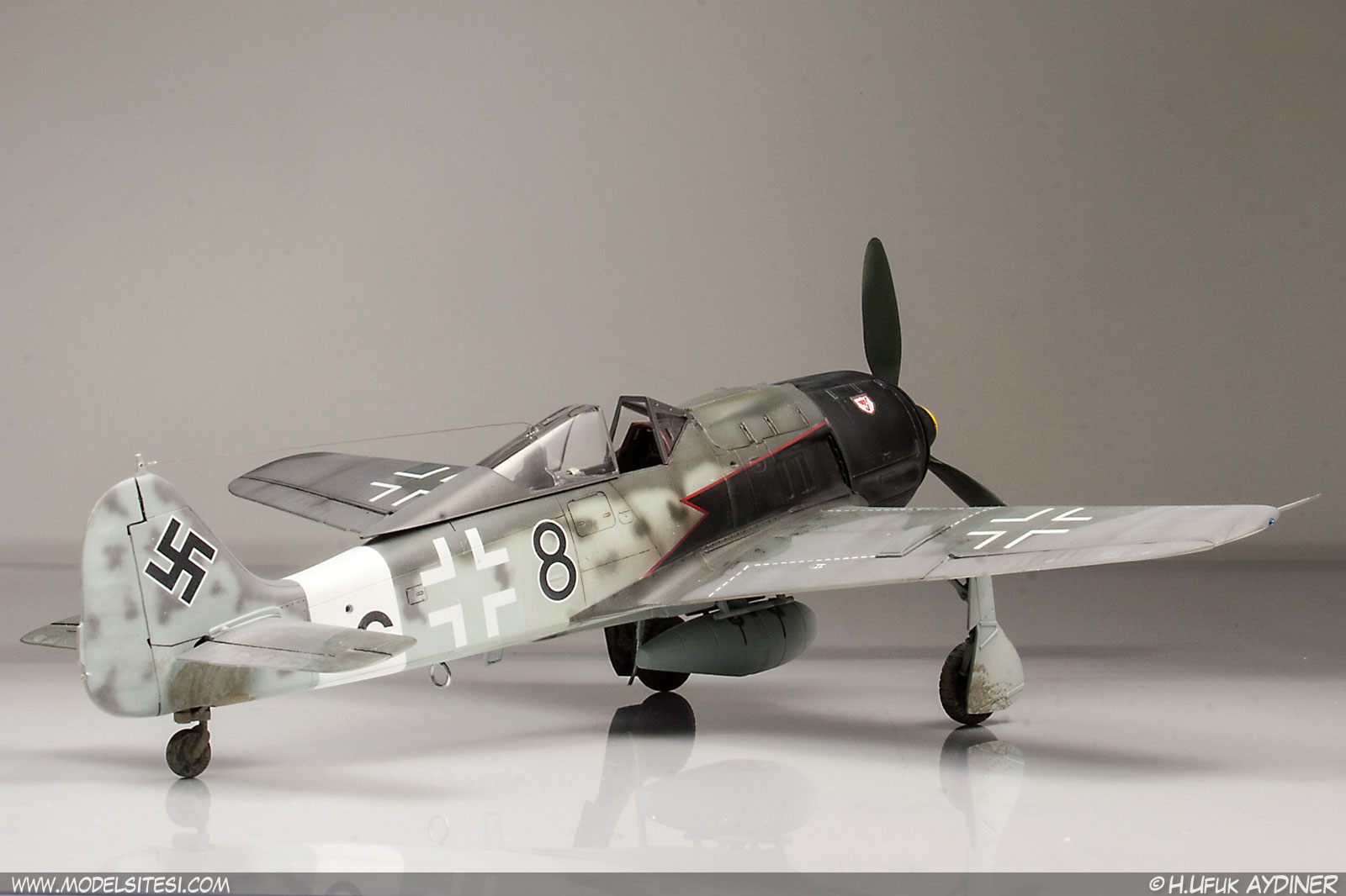

   Bundan sonrasy peyderpey artyk...
