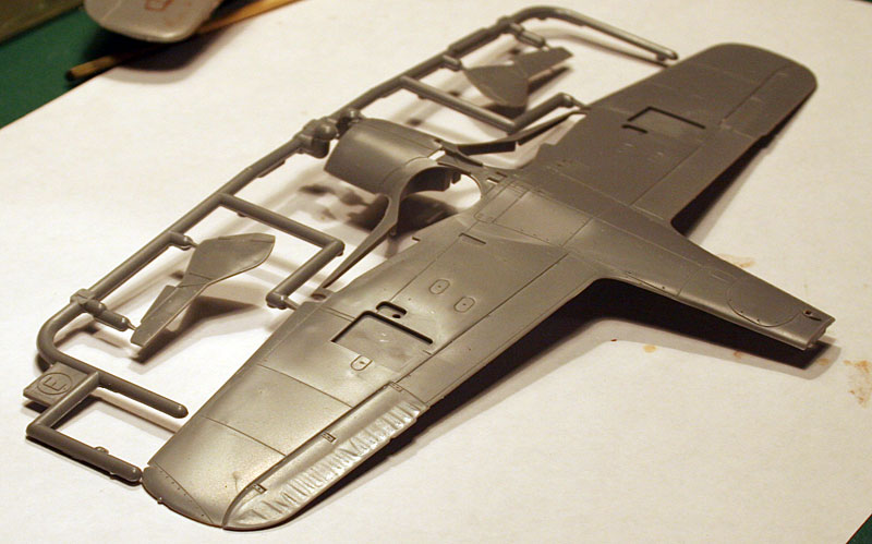

Ylk kitimiz Tamiya 1/48 FW-190 F8 kiti. F modelinden pek haz etmememe ra?men çe?itli A modellerini yapmak için bu kitten bir miktar tedarik etmi?tim zamanynda, ço?uda çe?itli a?amalarda kutularynda yatmakta. Ylk seçti?im kit genel olarak toplanmy? bir F8 kiti. Bu modeli öncelikle A8'e çevirip sonrasynda yeni çykmy? gene Tamiya firmasynyn 190A8/R2 kitinin boyama ?emalaryndan biriyle bitirece?im.
Öncelikle kitimizin durumu ?u;

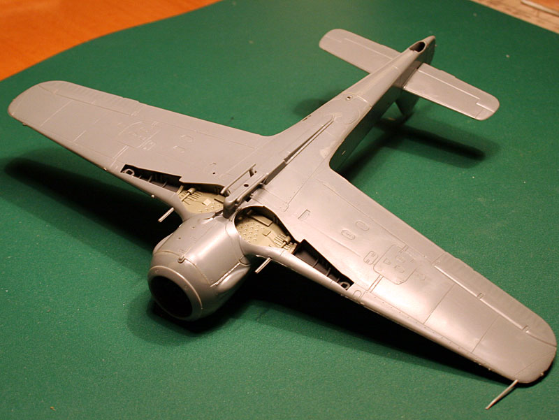

F8'den A8 yapmak için gereken temel tadilatlar için Tamiyanyn F8 ve A8/R2 kitlerini yanyana koydum.
Foto?raftan da anla?ylabilece?i üzere iki kitin alt kanat çerçeveleri farkly basylmy?. F8'de blok tek parça verilen kanat A8 kitinde kanat toplarynyn farklylyk göstermesi üzerine o kysym 3 ayry opsiyon yerle?tirilebilecek ?ekilde verilmi?, bunun yanysyra namlu çyky?y a?a?yya çekilmi? bu yeni kanatta. Yki kitin muhteviyaty arasyndaki farklar bununla da bitmemekte. A8/R2 kitinden kanat topu kombinasyonlary için üç çift parça, Rammjager versiyonu için ek zyrhlar çykmakta. Öte yandan Motor üst kaportasy iki kitte de ayny verilmi? dolayysyyla o kysymda bir tadilat yapmaya gerek yok.

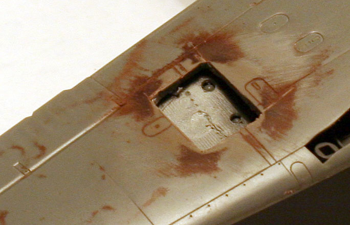

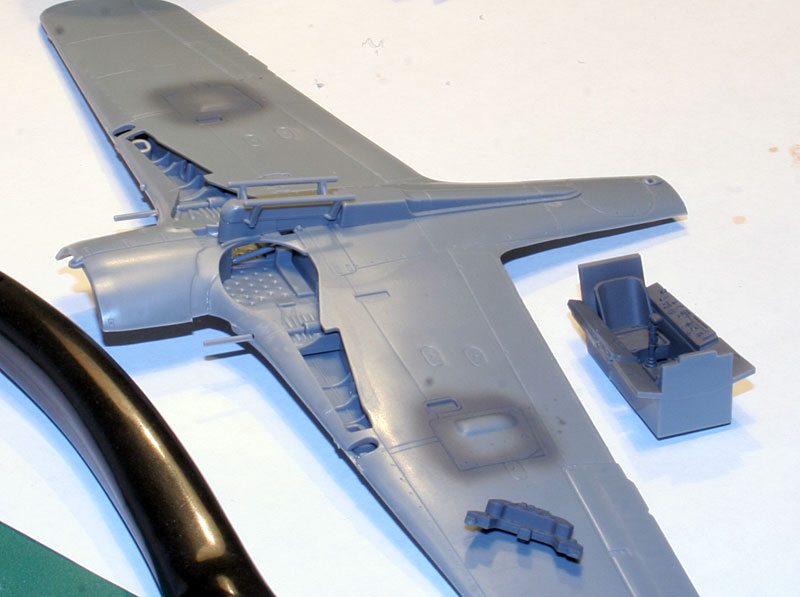

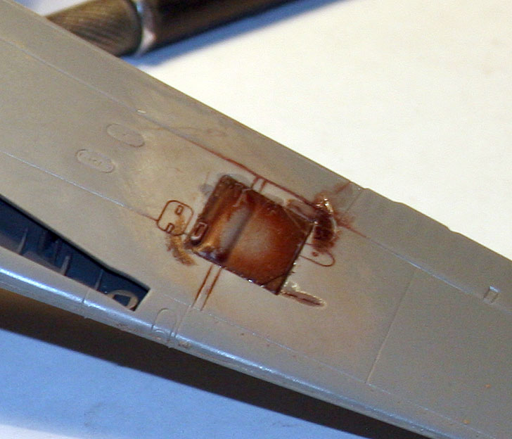

Ylk tadilatymyz kanat altynda; A8/R2 kitinden çykan ekstra namlu çyky?larynyn yardymyyla F8 kanadynda tadil edilecek yeri i?aretleyip kestim.
Akabinde ekstra parçalary bu yuvalara oturttum, burdaki püf noktasy yuvalary gelecek parçalardan çok az küçük açmak, bu vesileyle ince tesviyeyle yeni parça yuvaya syfyra syfyr oturtulabilmekte.
Parçalary oturttuktan sonra kesim esnasynda istem dy?y çizilen yerlere ve birle?me noktalaryna surfacer 500 uyguladym.

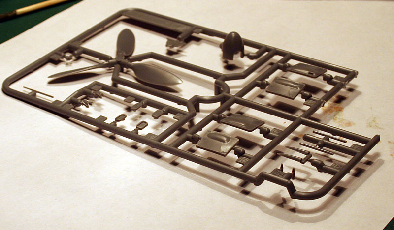

?imdi syrada Tamiyanyn orjinal A8 kiti var.
Bu yeni kanat çerçevesi, namlu çyky? yuvalary açykça gözükmekte.
Bu da yeni çerçevemiz. Rammjagerlerin bir kysmynda kullanylan geni? pervane, buna uygun abak, uça?yn a?yry a?yrlyk nedeniyle hantalla?masynyn önüne geçmek için sökülen üst toplaryn yuvalaryna aerodinamik eklentiler, ekstra namlular ve kanat alty kovan çyky?lary bu çerçevede yer almakta (normalde 3 çift olmasy gerekirken resimdeki parça bir çift eksik di?er modelimizin tadilatyndan kelli).

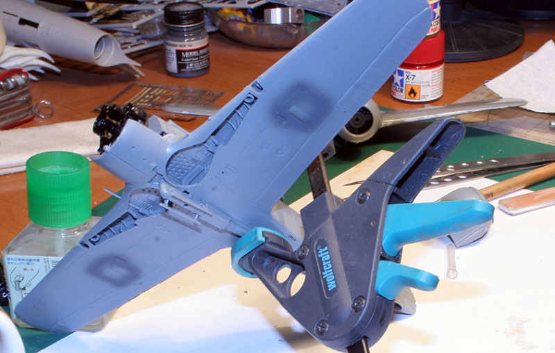

Mesaj Tarihi: 04/02/2007 Saat 21:16
Kanat altlaryna kontrol amaçly olarak o esnada kokpite atty?ym Modelmaster RLM66 rengini kullandym.

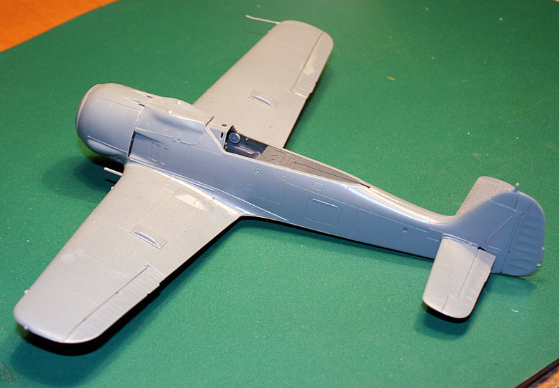

Müteakiben genel uça?y topladym.
Ynce macun a?amasyndan önce son olarak motor üstü toplaryn namularyny kesip yuvalaryny açtym.

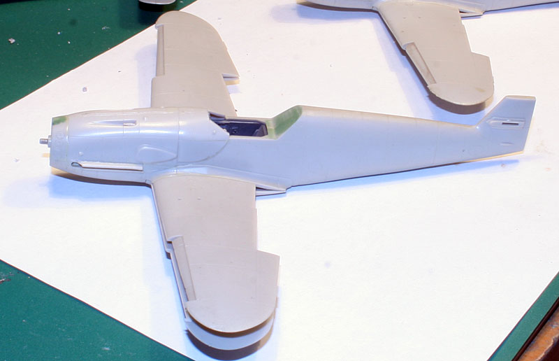

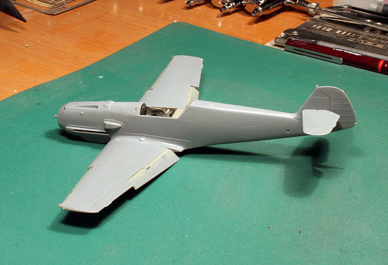

?imdi syra 109larda; Forumu uzun süredir takip edenler bilirler zamanynda iki adet Fujimi 109a ba?lamy?tym sonra arkasy gelmemi?ti.
Öncelikle durum de?erledirmesi. Kitler kutudan G-14 A/S olarak çykmakta, haz etmem, dolayysyyla içlerinden çykan ekstra parçalar ve göz dönmesi kombinasyonuyla bir harekata giri?mi?tim, ?imdi olayy nihayete erdirmenin vakti geldi.
Ylk 109umuz G6 olarak bitecek. Piyasada G-6 kiti sebilken G-14 A/S yi "backdate" etmek her ne kadar a?yry derecede mantyksyz olsa da zaten modelci dedi?in mantyksyz insandyr noktasynda yola çykarak maksat antrenman olsun tadilata el aly?syn diyerek olaya girdim. Hasegawa G6 kitinden fazla çykan üst motor kaputunu styren deste?iyle sabitledim, üstüne tamiya epoksi putty çekip formu verdikten sonra macunla ince tesviye i?ini yaptym.
Ykinci 109umuz ya G10 yada K4 olarak bitecek. Henüz karar vermedi?im için henüz kapatylmasy gereken gövde çizgilerine bula?madan toplayabildi?im kadar topladym.
G-6 olmasy planlanan modele RLM66 atyp burun formunun kontrolünü yaptym.

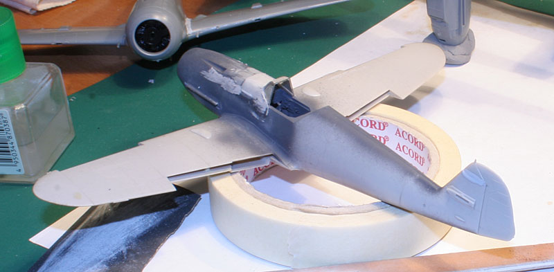

Sa?yny solunu iyice inceledikten sonra bir sonraki a?amaya hazyrlanmaya ba?ladym.

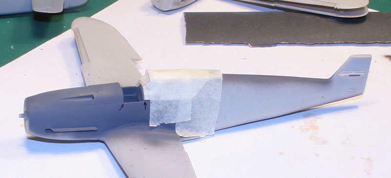

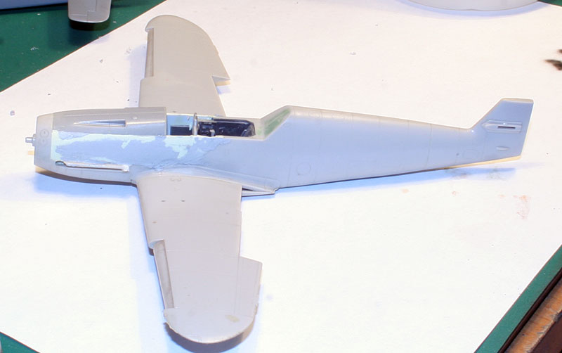

Bir sonraki a?ama arada eksik olan kaportanyn imalaty. Bunun için Hasegawa G-6 kitlerinden fazla çykan kanopi parçalaryna ba?vurdum. Kanopinin rüzgarlyk kysmyny baremetal le maskeledim, arkadaki iki parçayy geçici olarak oturtup rüzgarly?y kaportaya sabitledim. Oklarla gösterilen alan dolacak olan alan.
Ynce kesilmi? styrenleri yanyana dizip kalyn aky?kanly japonla sabitlemek suretiyle macun a?amasy için gerekli olacak temeli hazyrladym.
Mesaj Tarihi: 04/02/2007 Saat 21:38

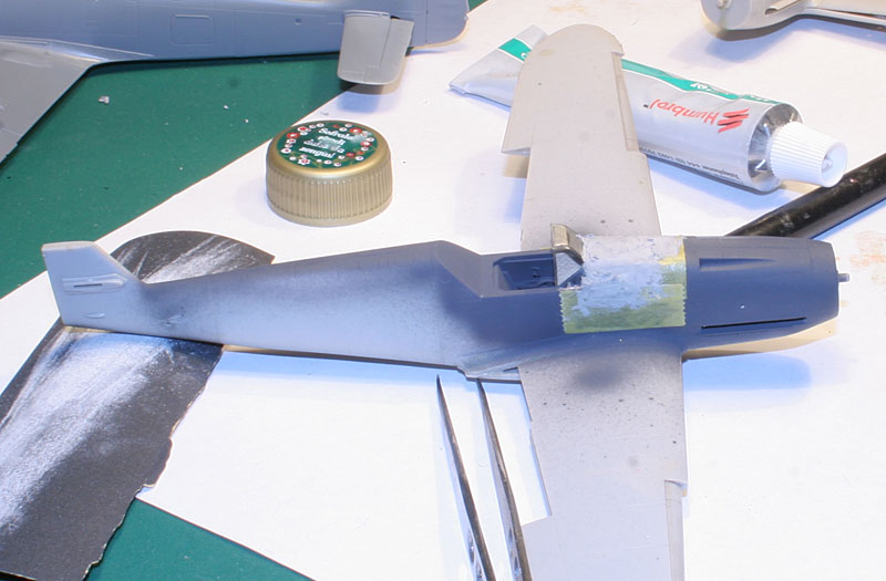

Humbrol macunu katmanlar halinde bölgeye uyguladym. Bol bulamaç sürme sebebim macunda kuruma esnasynda olu?acak çöküntüler sonrasynda bana zympara payy byrakacak kalynlykta fazlalyk istemem.
Squadron zympara çubu?uyla genel formu yakaladym. Bu formu yakalamak olduça me?akkatli bir süreç ama kanopi önü e?imiyle motor kaputunun arkasyndaki e?imi (arka kysym daha bombeli ön kysym daha yayvan) klavuz alynca ve yan duvarlar için genel gövde hattyny alyp birle?me noktasyny da referans e?li?inde yuvarlayynca do?ru bir parça elde etmi? oluyorsunuz. Bu a?amada kitten çykan ekstralardan G6 kuyru?unuda modele ekle?tirdim
Kaba tesviye sonrasynda canymy sykan yerlere ince bir macun katmany uyguladym.

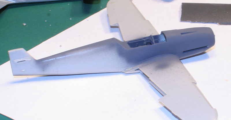

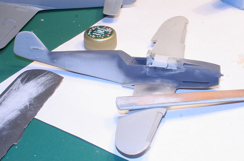

Mesaj Tarihi: 04/02/2007 Saat 21:39
Yki defa ince macun zympara sonrasynda çocu?un hali.
Bu da yoklama boyasy atyldyktan sonraki hali, okla i?aretledi?im yerler bir kez daha elden geçecek.

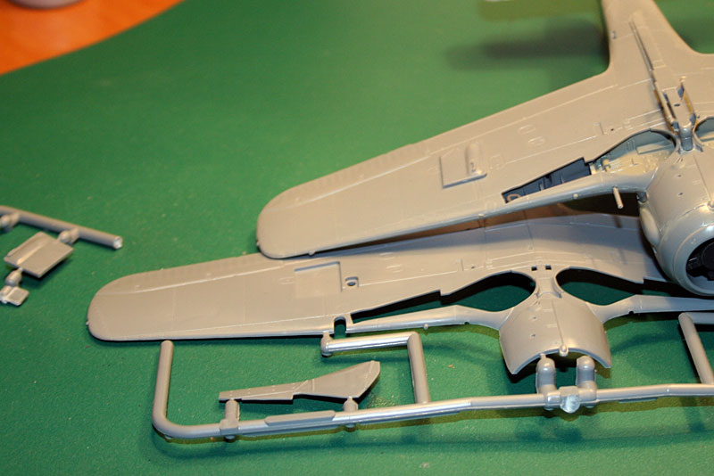

Yata?yma dönmeden bir güncelleme yapayym;
Kit Tamiya F8 yine, bitece?i versiyon A6, öncelikle uça?y topladym akabinde ön kaputu düzle?tirdim, soldaki açyk renk kaporta Trimaster A6 kaportasy, sa?daki kaporta kapasy bitmi? Tamiya kaportasy, ortadaki kaporta A5 olacak bir sonraki 190yn kaportasynyn kaba hali. Tam formu yakaladyktan sonra gerekli detaylary ekleyip uçaklara ekle?tirece?im.
Ykinci foto?rafymyz A5/6 yapmak için gerekli olan aksesuarlaryn Arkut beyefendinin tadilat setinden kopyalanmy? örnekleri. Motor kaputunu hala bulamady?pym için olany tadil ettim yukardaki adymda, geri kalan kovandy flapty vs bu resinlerden takylacak (A6 ve A5 kitleri Rudorffer ve Novotny'nin uçaklary olacak)

Normal ?artlarda tek boya tabancasy genelde her i?e yeter, ama yo?un çaly?ma ortamlarynda birden fazla de?i?ik özellikteki tabancanyn faydasy da yadsynamaz. Ylk tabancamy 17 18 sene önce aldy?ymy gözönüne alarak zaman içinde yeni modelleri alma, eskilerini tadil etme ?eklinde tabanca sayysy do?al olarak artmaktadyr. Tek tip tabanca kullanmamamyn bir avantajy da olasy bir teknik aksaklykta elinizin altynda bir B plany bulunmasydyr. Foto?raftaki tabancalardan bir tanesi Badger 100 LG IL dir, geni? haznesi ve kalyn kafasy sayesinde tek renk boyalamalarda, vernik ve astar atymynda kullanmaktayym. Misal tek renk araba boyarken geni? atan bir pistole ince atana oranla herzaman daha avantajlydyr, di?er pistolelerden ikisi 100G ve VSR90dyr, denk özelliklere sahip olup avantajy çift renk kamuflajlarda ikisini ayny anda kullamanyn rötu? i?ini oldukça hyzlandyrmasydyr (çift pistole, çift renk). Foto?rafta en altta görülen tabancada Super93E dir (iç aksamy 93S parçalaryyla de?i?tirilmi?tir), bu tabancanyn en büyük avantajy aralarynda en ince boya atabilen model olmasydyr (çift ki?ilik 262nin kamuflajy gibi alengirli i?lerde kullanmak için).
Putty olayyna gelirsek, mevcut F8 kaportasy oldukça e?imli oldu?u için düzle?tirme amaçly zymparalama sonrasy bombelerin oldu?u yerlerde delikler olu?mu?tur, bu tip delikleri kapamanyn yollaryndan biri kalyn japonu aktivator yardymyyla deli?e sykyp akabinde tesviye etmektir, ama bu yöntemin ?öyle bir handikapy vardyr. Sertle?mi? japon plasti?e oranla oldukça sert oldu?undan kelli zymparalama esnasynda kullanylan zympara gridi ne olursa olsun iki ayry malzemede ayny oranda a?ynma sa?lamaz, kysacasy japonu yiyecem diye plastikte istenmeyen a?ynmalara yol açabilir.
Ykinci yöntem epoksi tabir edilen putty ile deli?in doldurulmasy ve tesviye edilmesidir, pratiktir ama ilk yöntemin handikapyyla benzer olumsuzluklar ta?yr. Üçüncü ve benim burda kullandy?ym yöntem ise macun yöntemidir. Nildi?iniz gibi macun sürüldükten sonra kuruma esnasynda çökmektedir. Bu nedenle deli?i daha önce foto?raflaryny basty?ym 109 kaportasy yapymdan oldu?u gibi alt taraftan styren yapy?tyrmak suretiyle sa?lama aldym, akabinde macunu çökmeyi gözönüne alyp bolca sürdüm. Bu noktadan sonra yapaca?ym önce takoza ba?lanmy? 400 numara zympara ile yüzeyin kaba formunu vermek akabinde 600 800 ?eklinde kumu incelen zymparalarla yüzeyi "cillop" görüntüsüne kavu?turmak.

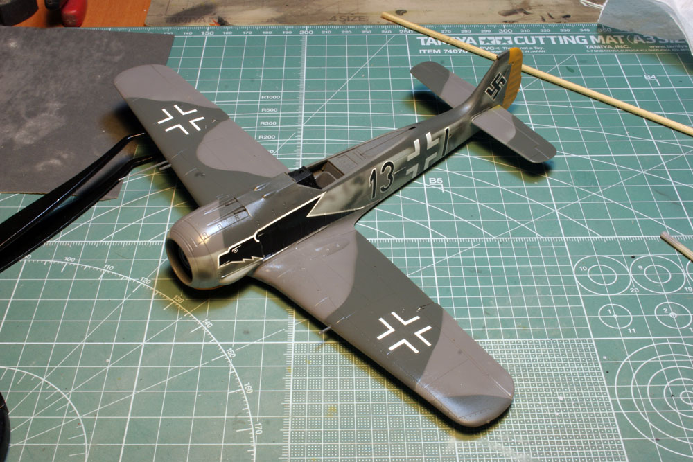

Ate? dü?er gibi olunca ufaktan projeye döndüm, 109 T haricindeki di?er kitlerin macunlamasyny filanyny bitirdim, boyama amacyyla 109Elerden birine el attym, ne yapsam diye dü?ünürken pek örne?ine rastlamady?ym bir boyamaya karar verdim.
Önce bir miktar parlak beyaz attym.
Sonra bir miktar maskeleme i?i yaptyktan sonra modelin sa?yna soluna kyrmyzy attym;)
Akabinde 74/75/76 kamuflajyny attym, oto?raflarda gözüken yo?un benek olayyny yansyttym.
Mesaj Tarihi: 09/02/2007 Saat 21:00
Boyama kanat hücum kenarlary sarylary haricinde tamam, di?er modellerden birkaçynyda boyayyp topuna vernik attyktan sonra dekalleyece?im.

Listede olan Rammjagerlerden birini daha topladym bu sabah; kutu açyldyktan sonra bu hale gelmesi 1 saat 15 dakika tuttu. Tesviye arty zyrhlaryn takylmasyndan sonra boyaya hazyr hale gelecek. Bu çocuk Willi Unger'in A8/R8'i olacak; bu varyant için önce Trimaster'yn Rammjager kitini kutudan çykty?y gibi bitireyim dedim keza Trimaster kalite olarak Tamiyadan fersah fersah önde. Öte yandan bu kit artyk üretilmedi?i için koleksiyon damarym tuttu ve bu kiti saklamaya karar verip rotamy Eduard'a çevirdim. Eduard kit ?u an itibariyle üretilmi? en kaliteli 190 kiti ama Rammjager yaparken üst toplary iptal etmem gerçe?i sonucu bu kitten de vazgeçme durumunda kaldym keza Eduard bu toplary oldukça detayly vermi? bu yüzden el mahkum açyk yapylacak. Yki rota de?i?ikli?i sonucunda üçü arasynda kalite olarak (kalite lafyny burda açmak lazym; Tamiya kit kesinlikle en temiz ve sorunsuz toplanany aralarynda ama olayymyz kolay toplanmaktan ziyade do?ruluktan geçince gerilere dü?üyor bu kit) üçüncü syrada yeralan Tamiya'nyn A8/R2 kitine yöneldim.
Kokpiti RLM66 ile boyayyp detaylaryny boyadyktan sonra kiti genel topladym. Gövde altynda tek çizgi haricinde macuna ihtiyaç göstermiyor durum itibariyle.

Önce bir beyaz attym; akabinde zyrhlary yapy?tyrdym, boyaya ra?men syky yapy?tylar.
Sonra komple beyaz attym;
Sonra RLM04
Mesaj Tarihi: 21/02/2007 Saat 23:30
Trimaster ?ema Unger'im uça?y için hem kyrmyzy hemde sary 17yi opsiyonel vermi? keza kitin çyky? tarihinde numaranyn rengi konusunda net bir bilgiye sahip de?illerdi. Nette aranmalarym sonucu numaranyn son bilgiler y?y?ynda sary oldu?una mü?ahade ettim. Sary numara ve trimleri maskeledim, bu esnada beyaz bandyda maskeledim. Uça?yn burnuna gelirsek, Trimaster RLM28 weinrot vermi?, nette buldu?um bu uça?yn foto?raflaryna Arkut isimli boya bilgisayaryyla bakmamyz sonucu bu rengin do?ru olabilece?ine kanaat getirdik keza siyah olamayacak kadar açykty bu renk.
Neyse RLM28'ide atyp maskeledikten sonra genel kamuflajy atyp maskeleri söktüm.

Seri yapymy esnasynda mundar olan 2 modelden birisi. Aslen 190 F8 kiti Tamiya'nyn; A6'ya çevirmek için top kaportasyny hacamat edip hevesim kaçynca kenara kaldyrmy?tym kendisini. Bu serinin bitemeyen kurbanlaryny ayyklama i?ine girince bir çok parçanyn da kayyp oldu?unu farkettim geçen ay. Ayny modifikasyonun iki uça?yndan kalan parçalarla en bitebilecek gibi durumda olanyny alyp i?e giri?tim. Tamiya A8'in top kaputunu kalyplayyp ilk a?amayy atlattyktan sonra Eduard'yn A8'inde kullanylmayan parçalar olan A9 spinner, fan ve pervanesini gene Eduard'yn çift verdi?i bek tekeriyle beraber kite ekledim. Dy? MG'lerin yuvasyny elde yapyp bütün namlulary uygun çaptaki bakyr borudan imal ettim. Eduard kemerlerin de eklemesiyle kit anten detayy hariç nihayete erdi foto?raf a?amasyndan önce. Ekstra ekledi?im bir detay da kayyp olan pitot tüpünün bakyr tel ve stiren boru kombinasyonuyla imalaty. ?u an itibariyle anteni de takyly vaziyette, bir sonraki modelin bitiminde tamamen bitmi? foto?raflaryny da eklerim bonus olarak.
Neticede kiti, Mart 1945'de Löbnitz'de konu?lu JG II/300 ait 190 A9 olarak bitirdim; Kullanylan renklerin alayy Gunze beyaz hariç, o da Tamiyanyn mat beyazy. Vernikti dekaldi u?ra?mamak için ne var ne yok marking spiral vs namyna, maskeleyip boyayla yaptym.
