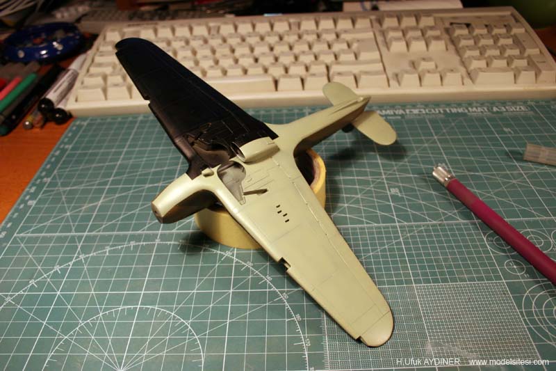

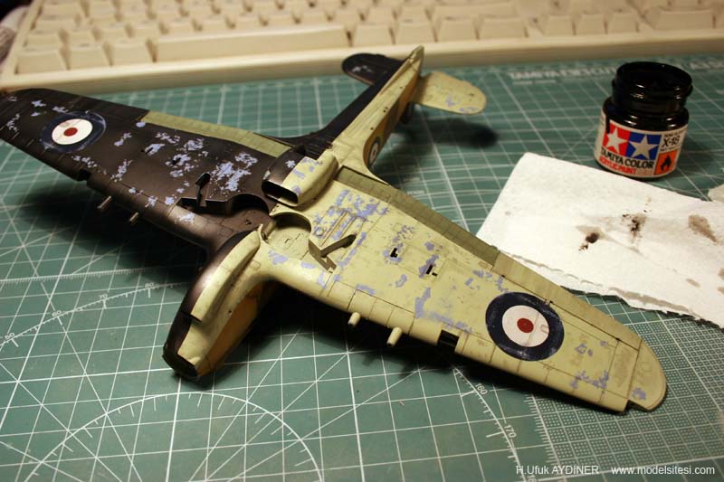

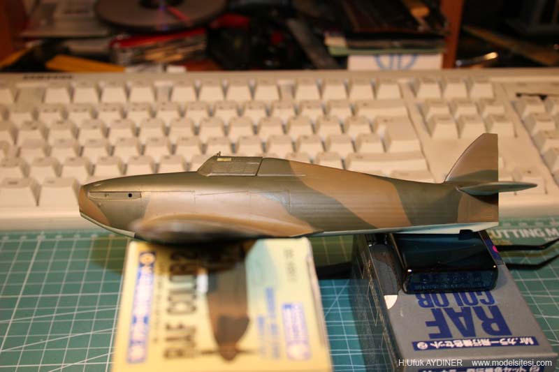

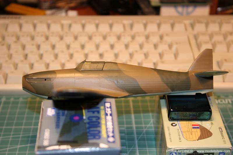

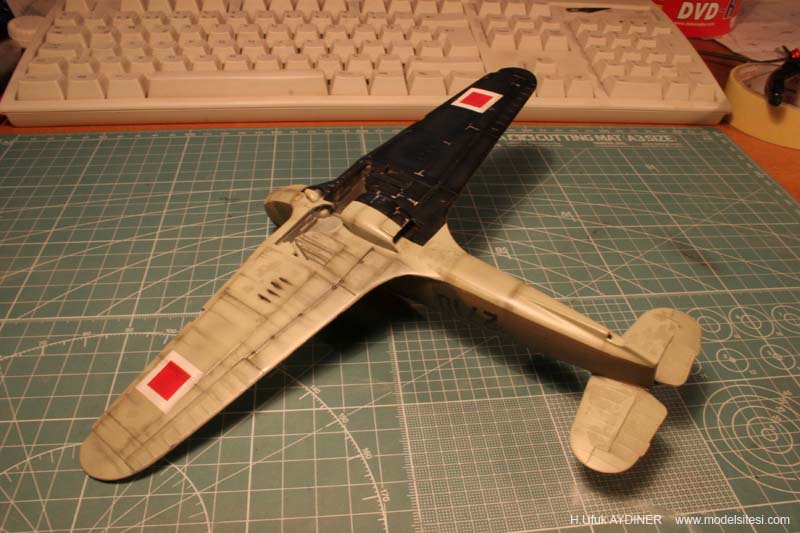

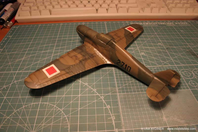

   Altyny maskeleyip MK.I’in alt rengi olan Sky’y Mr.Color serisinden uyguladym. Eldeki dökümana göre sol kanat altynyn kesin siyah oldu?unu bildi?imiz bu tayyarenin alt boyama ?emasy olarak iki alternatifimiz mevcuttu, ya benim boyady?ym gibi full sky, yada yalnyzca sa? kanat beyaz, motor kaputu alty, arka gövdenin alty ve arka yataylaryn alty aluminyum. Arkut’un ikinci ?ema üzerinde daha ysrarcy olmasyna kar?yn beyaz kanat altyna aplike edilecek kare forsun nasyl bir ?ekilde olaca?y, keza forslaryn kenary beyaz,  konusunun tarafymdan içinden çykylamayacak bir durum arzetmesi sonucu daha az hataya mahal veren full sky versiyonu seçtim.

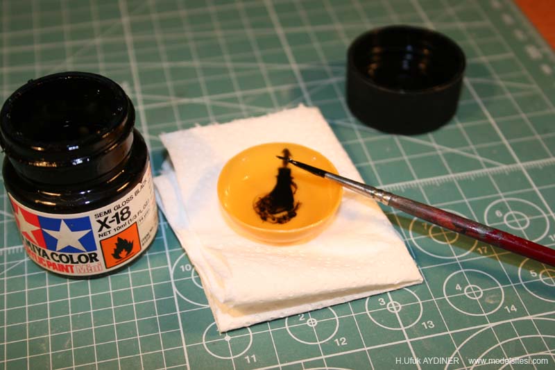

Mk.IIC’ye döndüm, foto?rafta gördü?ünüz oranda boya,X-18, tiner,X-20A kary?ymyny hazyrladym.
Bu syvyyy detaylara dokundurup modelin hatlaryny çykardyktan sonra çe?itli panellere lekesel olarak uyguladym.

   Siyah ya?ly boyayla pislik akyntylaryny, Gunze Oil ile ya? akyntylaryny, Soot ile barut lekelerini, Tamiya wathering stick ile kanat altyndaki çamur artyklaryny, Tamiya enamel krom ile metal soyulmalaryny yaptyktan sonra, Tamiya smoke ile son gölgelemeyi ve kartu? islerini yapyp genel eskitme a?amasyny sonlandyrdym.
Foto?rafta görünen dümenlerin arkasynda bulunan formasyon y?yklaryny kestim.

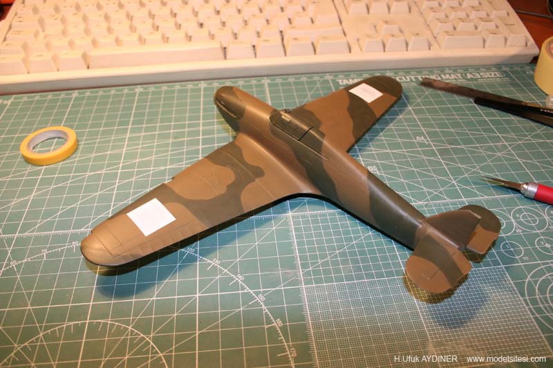

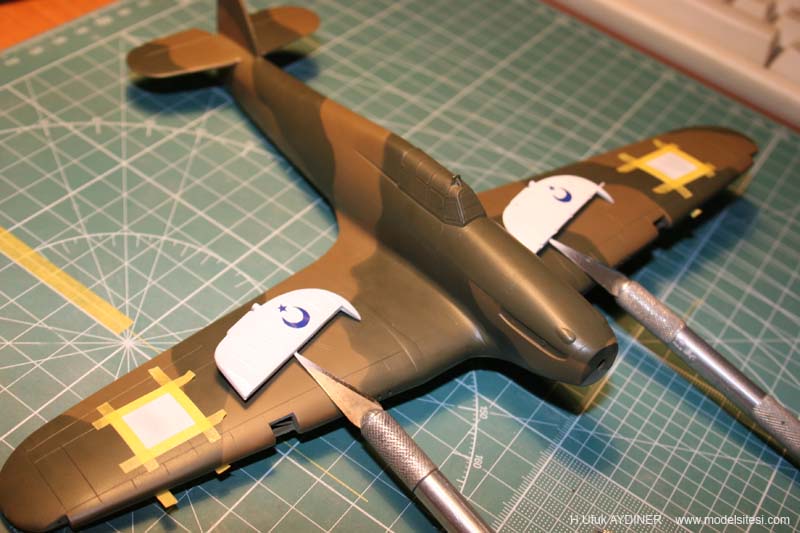

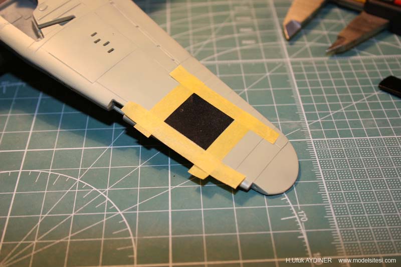

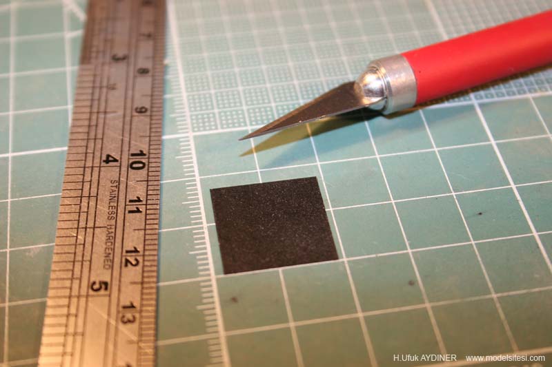

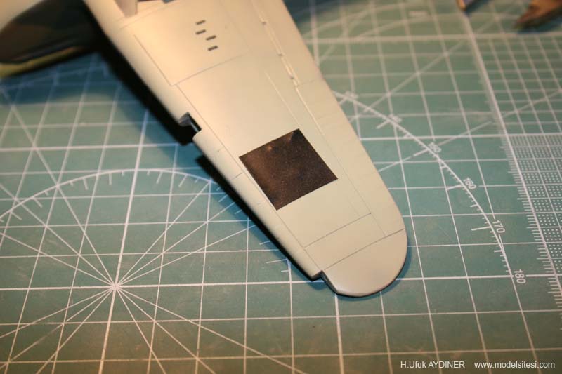

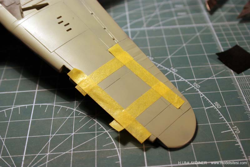

   Foto?raflara bakarak kare forslaryn ebatlaryny çykaryp forsun dy? hatlaryny belirleyen kare mastar ?ablonu folyodan kestim.
Forslaryn gelece?i yerleri bu ?ablonu yapy?tyrdym.
Tamiya maske bandyyla etrafyny çevirip mastary yerinden çykardym.
  ![]()   Gönderim Zamanı: 12/02/2008 Saat 03:10 |
Bu i?lemi dört fors için tekrarladym..
Selulozik tinerle inceltilmi? Tamiya akrilik beyazla bu alanlary boyadym.

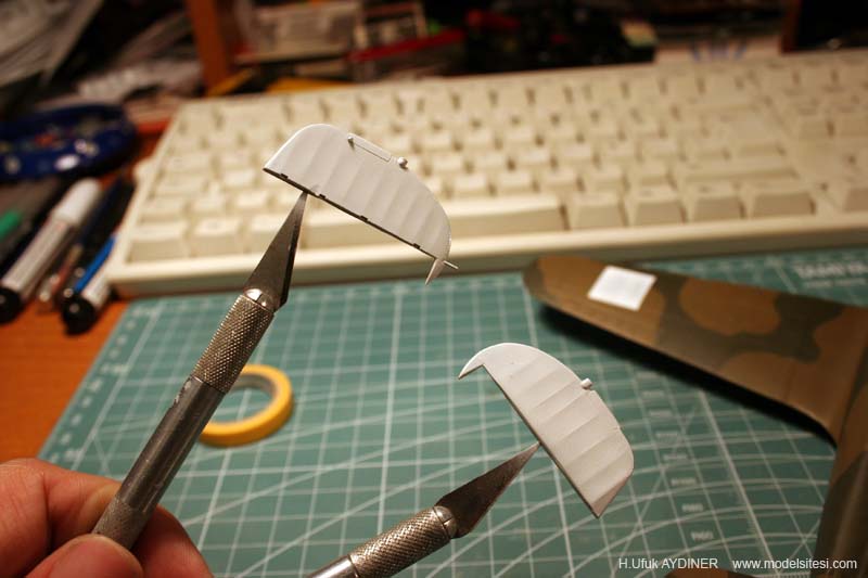

Ayny beyazla dümenleri de boyadym.

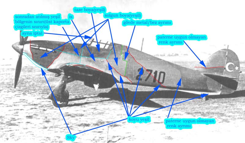

   Uça?yn profil foto?rafyny elimdeki dökümanla kar?yla?tyrmak için çektim.
Hurricane yapaca?ym dedikten sonra ya?an dökümanlardan yanylmyyorsam sayyn Nahit Otuzo?lu tarafyndan yollanan bu foto?rafy incelemeye ba?ladym.
Uça?yn alt boyamasyny yüksek ihtimal do?ru yapty?ymy farzedip üst tarafa yo?unla?tym. Ylk baky?ta göze çarpmayan detaylary belirledim. Arkadan öne do?ru gidersek; - Dikey stabilizedeki normal Hurricane ?emasynda bulunmayan koyu bölge. - Gövde yanynda normalden geride ve daha dik biten koyu bölge, muhtemelen gövde RAF tanytlama i?aretlerinin üstü kapatylmy? - Kanadyn ucundaki koyu bölge; standart Hurricane ?emasyna uymakta. - Gövde ortasyndan geçen koyu bölge. Standart Hurricane ?emasyna uymakta ama bez kaply kysymlara oranla daha solgun oldu?u için metal kysymdaki boya synyry ilk baky?ta belli olmamakta. - Kanopiyi de kapsayan koyu bölge, Standart Hurrcane ?emasynda olmayan üst kaporta synyrlaryny takip eden koyuluk. - Egzos isinin ?ekli ve yo?unlul orany. - Burundaki koyu bölgenin uça?yn geneline göre koyu olmasy. - Dikiz aynasynyn olmamasy. Bu verilerden çykan sonuçlar ise; Uça?yn genel boyasynyn solgun oldu?u, bu solgunlu?un metal bölümlerde daha çarpycy bir ?ekilde gözüktü?ü ve taze ye?il boyayla motor kaputu ve burunun ba?tan boyandy?y. Dikiz aynasyna gelirsek, Airfix kanopiyle macera ya?amamak için hiç kurcalamamaya karar verdim.
  ![]()   Gönderim Zamanı: 13/02/2008 Saat 05:59 |
   Bu bilgiler y?y?ynda paterni daha sonra ince ayar yapmak üzere rötu?ladym.

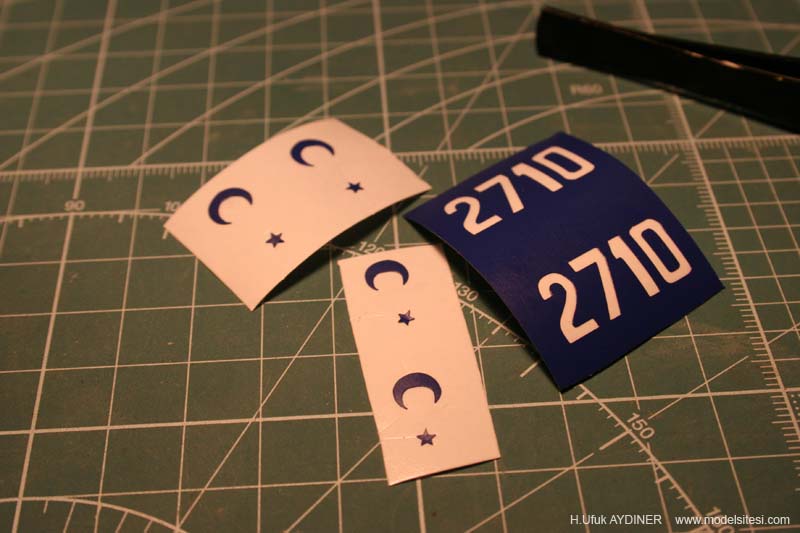

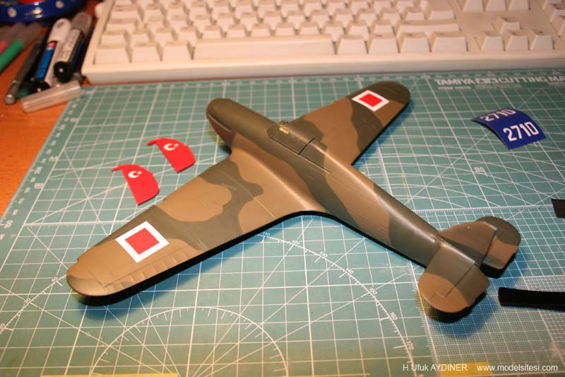

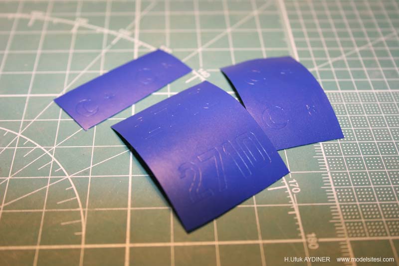

Ay yyldyzyn standart olmamasy ve mevcut uyabilecek ekalleri kara günler için saklamayy uygun gördü?üm için vektörel bazda çizdim. Bu i?lem esnasynda MK.IIC’nin normalden daha etli olan ayyny da çizdim. Syra numaralara gelince dikkatimi 2710’daki birin kalynly?y çekti. Resmi numara yataya paralel gelecek ?ekilde çevirip incelemem sonucu esasynda 1’in kalyn olmady?yny, açyly durdu?u için dikeyler ve yataylar ?eklinde çaly?an pikseller yüzünden tonlaryn de?er kaymasy sonucu o ?ekilde görünüdü?ünü farkettim. Numaralary da çizdikten sonra Roland kesici yardymyyla folyodan bu grafikleri kestirdim.
  ![]()   Gönderim Zamanı: 13/02/2008 Saat 06:00 |

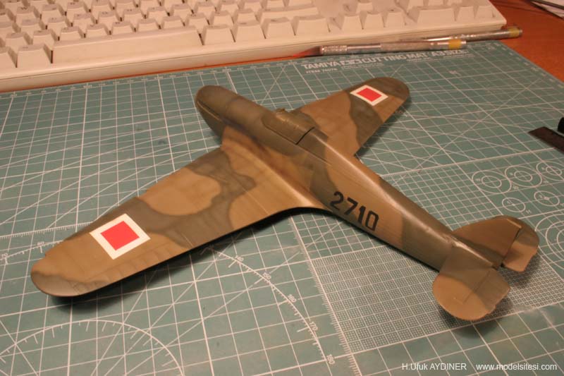

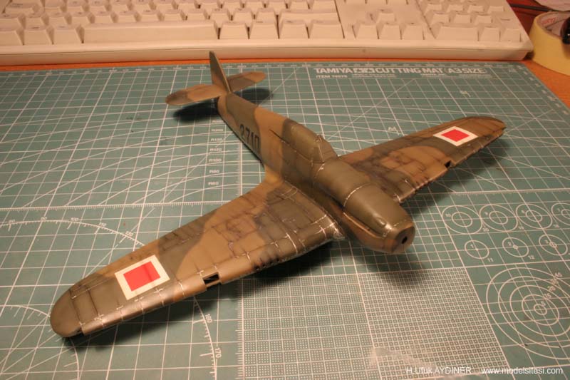

   Beyaz atty?ym yerleri maskeledikten sonra syra kyrmyzyya geldi.
Maskeler söküldükten sonraki hali.
   Numarayy da boyadyktan sonra Tamiya Buff, maske bandy ve taze boyayla ton farklaryny yansytmaya çaly?tym. Bu a?amada egzos izini de siyah zemin üstüne griyle yaptym.
Foto?rafy siyah beyaza çevirip elimdeki dökümanla kar?yla?tyrdym. Orjinal foto?raftaki etkiyi yüksek oranda yakalady?yny gördüm. Belki komple arka tarafy biraz daha soldurabilirim.
Panellerin üstünde taze boyayla geçtikten sonra Mk.I’de artyk eskimeye hazyr.

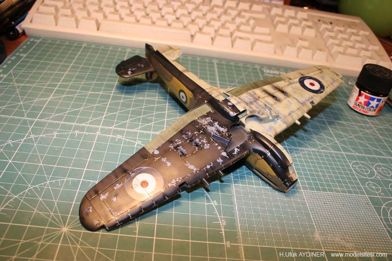

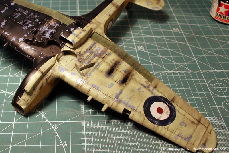

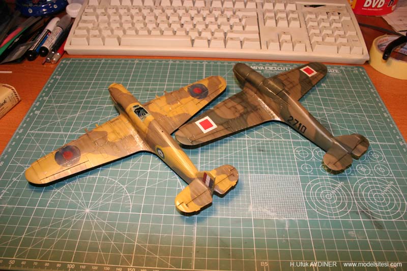

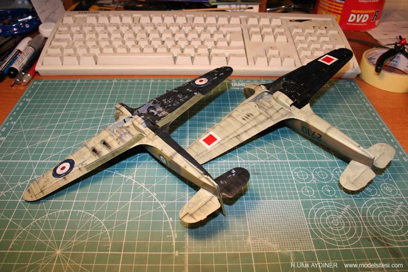

   Mk.IIC’de kullandy?ym yöntemlerle Mk.I’i eskittim.
  ![]()   Gönderim Zamanı: 15/02/2008 Saat 17:10 |
   Yki uçak bir arada.

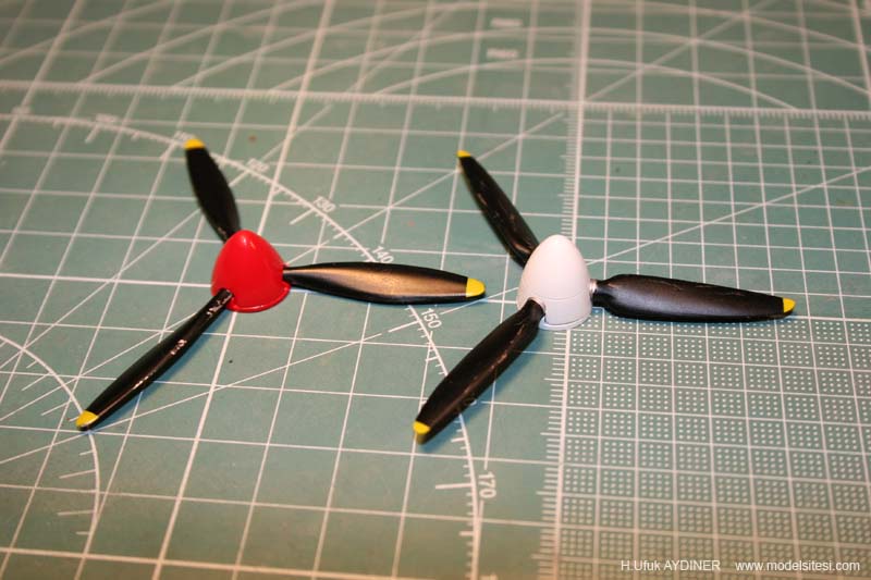

Son dönemece yakla?yrken tamamlayycy parçalara yo?unla?tym. Ylk a?ama pervaneler. Mk.I’in üzerinde mevcut olan Rotol pervane ve ona uygun aba?yny ayny kitin, Airfix, kullanylmamy? parçalaryny Ydris’ten temin ederek DeHavilland metal pervane ve ona uygun abakla de?i?tirdim. Aba?y kyrmyzyya boyayyp pallere metal eskitmesi yaptym. Mk.IIC’nin aba?yny beyaza boyayyp Rotol marka ah?ap ve kompozitten mütevellit pallere ise çizikler ?eklinde ah?ap eskitmesi yaptym..
