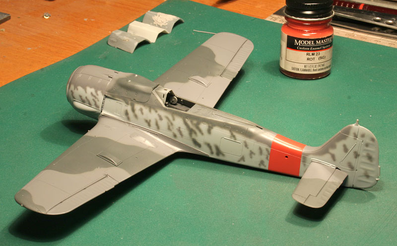

  A8'leri boyadym ve rötu? ve vernik i?leri için syralaryna soktum. Ylk kit F8'den A8 olan çocuk, bunda doranyn aksine RLM23'ü Testorstan kullandym, bu rengi Doranyn 23üne ton farky yapmak üzerede kullanmayy planlamaktayym.
Ykinci kitimiz A8/R2, bir öncekinden farky kanat patterninin de?i?iklik göstermesi ve benek yapysy (esasen benek yapysy saçma sapan olan esas ilk kit).

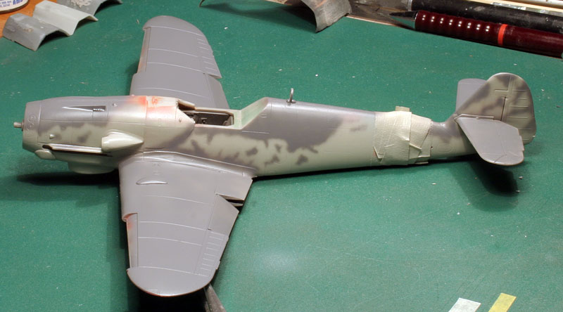

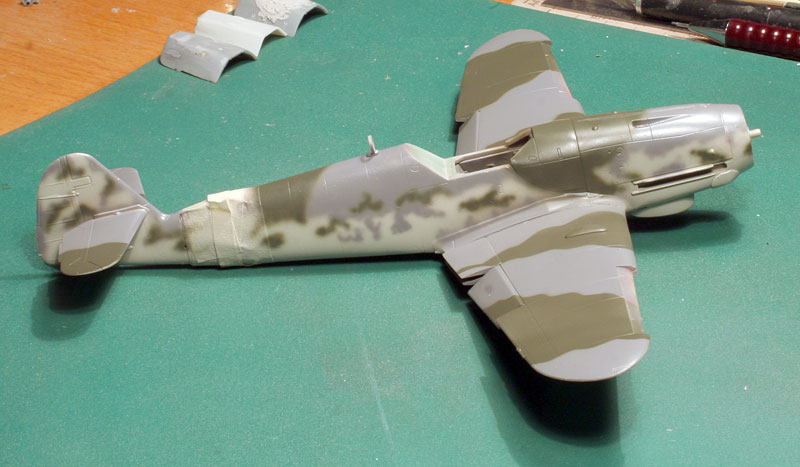

   Projeye ba?lamamyn 16ncy gününde 7nci uça?y da boyamy? bulunuyorum. Bu çocuk G-14A/S olarak ba?lady?y kutu hayatyna K4 olarak devam etti, gövdedeki fazla panelleri kapadyktan sonra boyamaya geçtim. Reich savunma bandyny boyayyp maskeledikten sonra gövde altyna Aeromaster RLM 76 attym, akabinde Testors RLM75 ile kamuflajyn ilk rengini attym.
Gunze Sangyo RLM 83 ile kamuflaja devam ettim.
Son olarak Reich savunma bandynyn maskelerini söktüm. Banttan anla?ylabilece?i üzere bu K4, KG(J)6 filosuna ait. ![]() Düzenleyen Ares - 20/02/2007 Saat 13:56  |

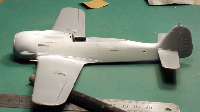

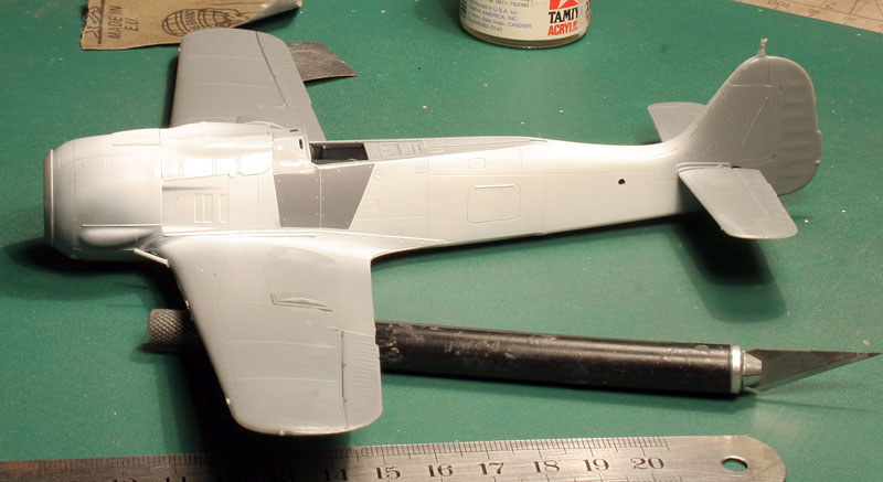

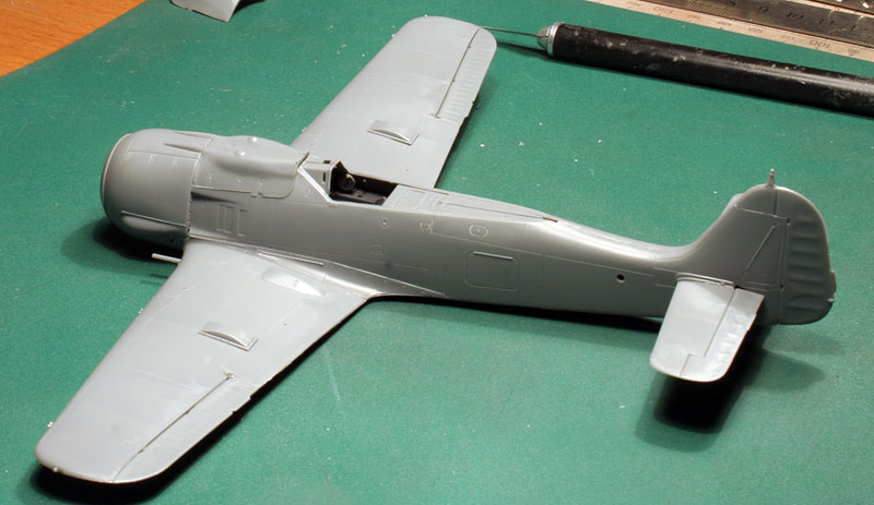

Yapma böyle ?eyler, canym çekiyor. Maket yapan var yapamayan var karde?im :) Gaza geliyorsun de?il mi?:) Hazyr ortamyn müsait de?ilken iyice tahrik edeyim de bir ba?la pir ba?la bizde acaip jetler seyretmeye kaldy?ymyz yerden devam edelim:)) Listede olan Rammjagerlerden birini daha topladym bu sabah; kutu açyldyktan sonra bu hale gelmesi 1 saat 15 dakika tuttu. Tesviye arty zyrhlaryn takylmasyndan sonra boyaya hazyr hale gelecek. Bu çocuk Willi Unger'in A8/R8'i olacak; bu varyant için önce Trimaster'yn Rammjager kitini kutudan çykty?y gibi bitireyim dedim keza Trimaster kalite olarak Tamiyadan fersah fersah önde. Öte yandan bu kit artyk üretilmedi?i için koleksiyon damarym tuttu ve bu kiti saklamaya karar verip rotamy Eduard'a çevirdim. Eduard kit ?u an itibariyle üretilmi? en kaliteli 190 kiti ama Rammjager yaparken üst toplary iptal etmem gerçe?i sonucu bu kitten de vazgeçme durumunda kaldym keza Eduard bu toplary oldukça detayly vermi? bu yüzden el mahkum açyk yapylacak. Yki rota de?i?ikli?i sonucunda üçü arasynda kalite olarak (kalite lafyny burda açmak lazym; Tamiya kit kesinlikle en temiz ve sorunsuz toplanany aralarynda ama olayymyz kolay toplanmaktan ziyade do?ruluktan geçince gerilere dü?üyor bu kit) üçüncü syrada yeralan Tamiya'nyn A8/R2 kitine yöneldim. Kokpiti RLM66 ile boyayyp detaylaryny boyadyktan sonra kiti genel topladym. Gövde altynda tek çizgi haricinde macuna ihtiyaç göstermiyor durum itibariyle.
  ![]()   Gönderim Zamanı: 21/02/2007 Saat 23:24 |
   Önce bir beyaz attym; akabinde zyrhlary yapy?tyrdym, boyaya ra?men syky yapy?tylar.
Sonra komple beyaz attym;
Sonra RLM04

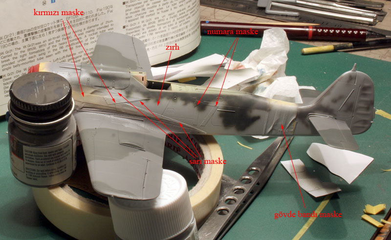

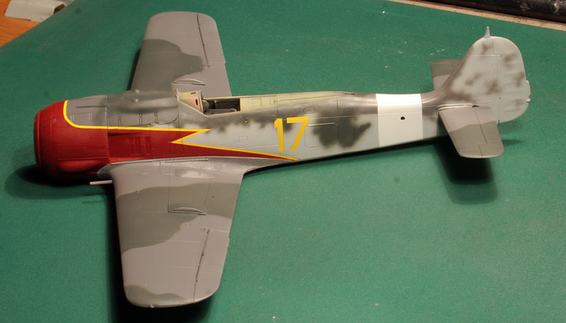

   Trimaster ?ema Unger'im uça?y için hem kyrmyzy hemde sary 17yi opsiyonel vermi? keza kitin çyky? tarihinde numaranyn rengi konusunda net bir bilgiye sahip de?illerdi. Nette aranmalarym sonucu numaranyn son bilgiler y?y?ynda sary oldu?una mü?ahade ettim. Sary numara ve trimleri maskeledim, bu esnada beyaz bandyda maskeledim. Uça?yn burnuna gelirsek, Trimaster RLM28 weinrot vermi?, nette buldu?um bu uça?yn foto?raflaryna Arkut isimli boya bilgisayaryyla bakmamyz sonucu bu rengin do?ru olabilece?ine kanaat getirdik keza siyah olamayacak kadar açykty bu renk.
  Neyse RLM28'ide atyp maskeledikten sonra genel kamuflajy atyp maskeleri söktüm.

  maskeleme asamasyna ait foto vs var my?  |
   Kayıt Tarihi: 23/08/2005 Konum: Istanbul Aktif Durum: Aktif Değil Gönderilenler: 1151  |
  ![]()   Gönderim Zamanı: 22/02/2007 Saat 00:48 |
   Sary kyrmyzy olmamy?. Arkut'un devreleri kary?tyrmy?tyr. Nasy kendine gelece?ini bilirsiniz. (Beyinci?ine vurmayynyz)
  ?u maskeleme zozi?iyle ilgili detay alalym. Kanat üzerinde gri dy?ynda boya yok mu? Tolga  |

   Maskeleme a?amasyna ait maalesef tek foto?raf mevcut;
Tolga, kanat üstünde ba?ka ne olacakty?  |

   bir sorum olacak beyaz boyayy astar niyetine mi attynyz yoksa sary renk daha canly görünsün diye mi. Bu arada sary kyrmyzy renklere hafif allerjim olmasyna ra?men uçakta çok yaky?ykly olmu?.
  ![]()   Gönderim Zamanı: 24/02/2007 Saat 21:05 |
    Orjinalini yazan: migjagger2
bir sorum olacak beyaz boyayy astar niyetine mi attynyz yoksa sary renk daha canly görünsün diye mi. Bu arada sary kyrmyzy renklere hafif allerjim olmasyna ra?men uçakta çok yaky?ykly olmu?. Sanyrsam kuyruktaki "tanyyyn beni" bandy için uygulanan bir i?lem. Sonradan atylan beyazyn kapatycy olmayaca?y dü?ünülerek uygulanmy? olabilir. Daha sonra dikkat edilirse üstü maskelenip biti?e kadar muhafaza edilmi?.  |
   migjagger2
   Kayıt Tarihi: 18/01/2007 Konum: Turkey Aktif Durum: Aktif Değil Gönderilenler: 32  |
  ![]()   Gönderim Zamanı: 24/02/2007 Saat 21:57 |
   kuyruk tamam da kokpit çevresindeki sarynyn altyna da beyaz atylmy? onun için sordum
  ![]()   Gönderim Zamanı: 24/02/2007 Saat 23:24 |
   Pistolenin haznesinde fazla beyaz vardy, çok kozmik bir muamma de?il yani:)
