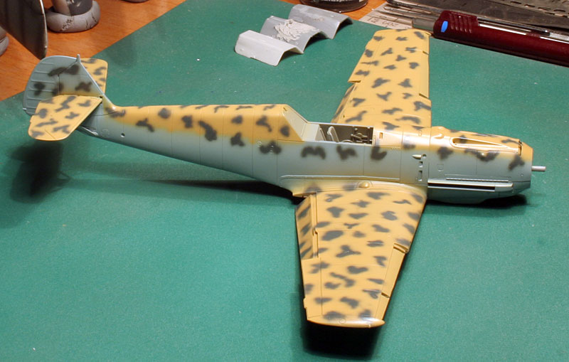

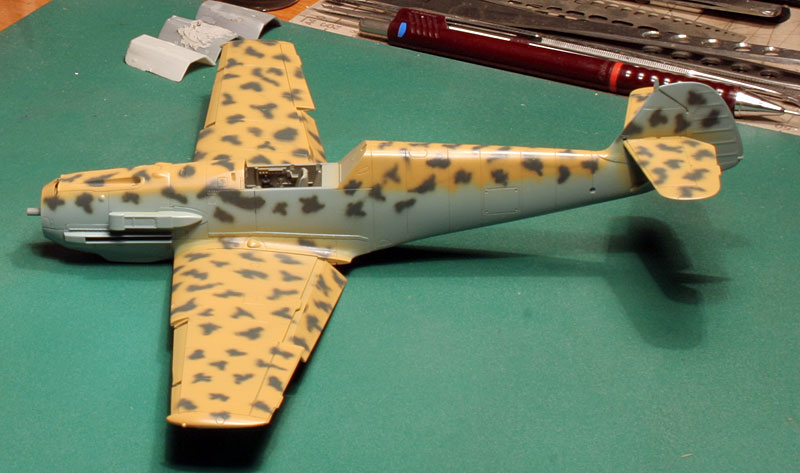

   Ykinci E modelinin kaba boyamasyny yaptym, vernik öncesi ufak rötu? i?leri var, Kullanylan boyalar RLM 78/79/80

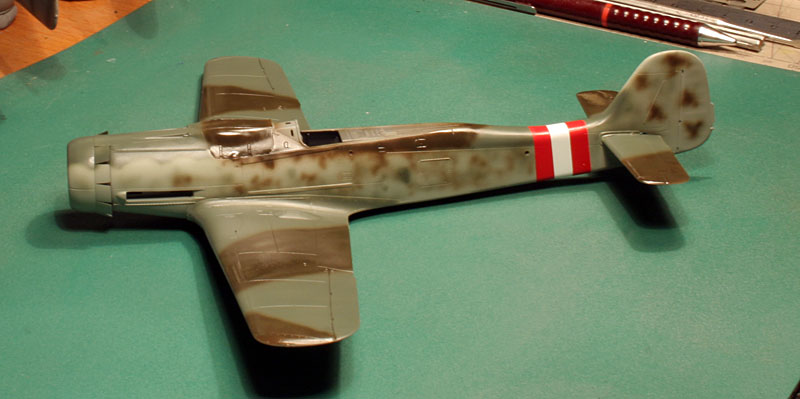

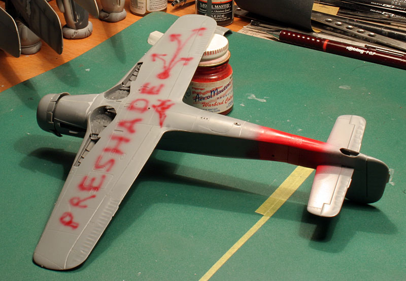

   Syrada Dora; tayyare Gerhard Barkhorn'un Christl'y olacak (Rudel'in dorasy olacakty vazgeçtim, belki projenin geli?imi esnasynda bir dora daha toplayabilirim). Mevcut profilleri ve bilgileri kar?yla?tyrdym, üst renklerin 81 82 oldu?u kesinlik kazandy, alt renk için genel kanynyn 76 olmasyna kar?yn son dönem tayyaresi olmasy aletin ve benim 76dan sykylmam sonucu 84 olmasyna karar verdim. Önce kuyruk bölgesine beyaz attym; ortadaki bandy maskeledikten sonra Aeromaster RLM23 rengini Reich bandy için modele tatbik ettim (2 190la uzman olup bu renk yerine Tamiya kyrmyzy kullanan bazy arkada?lar var, tavsiyem RLM23ü iyice tetkik etmeleri keza RLM modelcilere külfet olsun diye uydurulmu? bir kod de?ildir, öyle olsaydy bütün Luftwaffe standart tamiya renklerle biterdi.)
Alta 84 için 262B için zamanynda hazyrlady?ym rengi attym, akabinde üst kamuflaja geçtim. RLM82yi Testors MM2 serisinden kullandym, RLM81 içinse sava?yn sonlary olmasyny gözönüne alyp Floquil'in rengini kullandym. Az rötu? sonrasy verniklenecek. Floquil yapy itibariyle biraz garip oldu?u için saçma sapan parlamakta ?u anda, ama homojen bir vernik yedikten sonra kendine gelecek;)

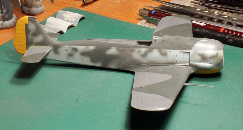

   A3ü boyadym, bu uçaktan üç sefer kutu kapa?yndaki kartal kafalyyy yapaca?ym diye almama ra?men bir türlü nasip olmamy?ty (hepsi Türk oldu). Bu sefer azimle kutu boyamasyna sadyk kaldym; ana kamuflaj renkleri Testors 74/75/76; RLM04 PollyS. Ana boyamasy biten modellerin arasyna kaldyrdym bunu da.

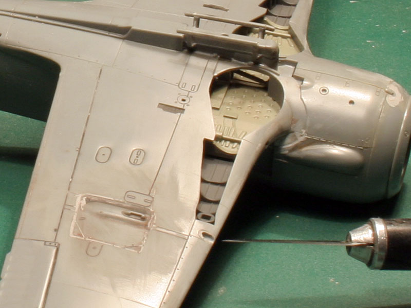

   En ba?a, ilk modele döndüm, F8'den A8'e çevirme operasyonuna devam ettim. Kovan yuvalary haricinde bu çevrimdeki en büyük kozmetik fark dy? namlu çyky?larynyn yeri. F8 de kanadyn profilinde tam merkezde olan namlular A8 modelinde merkez hattynyn altyndadyr. Bunu yapabilmek için önce namlu yataklarynyn oturaca?y yuvalary açtym.
Akabinde eritip uygun çapta incelterek çekti?im silindirik çerçeve parçalaryny bu yuvalara oturttum, fazlalyk payy byrakarak kesip ye?il kafayla yapy?tyrdym. Malzeme kemikle?tikten sonra fazlalyklaryny alyp namlularyn oturaca?y delikleri açaca?ym.

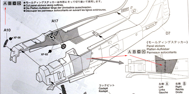

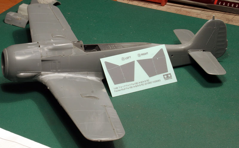

   Ylk 19y boyayy hazyr hale getirdikten sonra araya giren bir denizalty neticesinde projeye kysa bir ara verme durumunda kaldym, Boyaya hazyrlama baabynda ikinci 190a yo?unla?tym. Bu 190 A8/R2 varyanty, namy di?er Rammjager. Görev profili yüzünden bu uçaklar gerekirse uçankaleleri dü?ürmek için çarpma yöntemini de benimsediklerinden gövdede ve kanopide bazy ekstra zyrhlar ta?ymaktalar. Bu A8/R2 modelini son zamanlarda bazy arkada?larymyzyn do?ru yolu gösterme çabalaryna önce onlara "bu uçakta zyrh yok, planda göstermemi?, kutu kapa?ynda da yok." deyip akabinde onlary forumlaryndan atarak cevap veren konu uzmanlaryna ithafen Maximovitz'in uça?yny yapmaya karar verdim. Öncelikle bu iddialary yoruma girmeden gömelim;
  Resim 1: Kutu kapa?y, oklar zyrhy i?aret etmekte.
Resim 2: Yapym plany , Kutu içindeki A Maximovitz'in uça?yny ifade etmekte
Resim 3: Boyama plany, Tamiya bu detayy burda da atlamamy?.
  ![]()   Gönderim Zamanı: 17/02/2007 Saat 06:57 |
   ...ve uça?yn foto?rafy, ayny foto?rafa bakarak hala zyrh göremiyorum denmesi neticesinde gene oklara ba?vurmak gerekti.
Kitten çykan ekstra zyrhlar kendinden yapy?kanly vinile basylmy?, öncelikle etraflaryndan dikkatlice trimlemek gerekiyor.
Trimledikten sonra zyrhlary yerlerine yapy?tyrdym. Zyrhlaryn üstündeki detaylary (delik ve panel çizgileri) tamiya kalyn basky kullanarak halletmi?, ince bir boyama neticesinde bu detaylar gözükecek durmda olmasyna ra?men bunlary yapy?tyrdyktan sonra panel çizgileri için maket byça?yyla üstlerinden geçtim.
