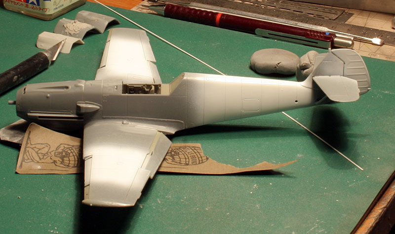

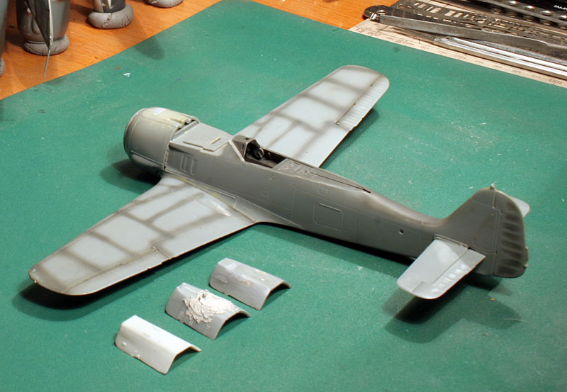

  Kit Tamiya F8 yine, bitece?i versiyon A6, öncelikle uça?y topladym akabinde ön kaputu düzle?tirdim, soldaki açyk renk kaporta Trimaster A6 kaportasy, sa?daki kaporta kapasy bitmi? Tamiya kaportasy, ortadaki kaporta A5 olacak bir sonraki 190yn kaportasynyn kaba hali. Tam formu yakaladyktan sonra gerekli detaylary ekleyip uçaklara ekle?tirece?im.
Ykinci foto?rafymyz A5/6 yapmak için gerekli olan aksesuarlaryn Arkut beyefendinin tadilat setinden kopyalanmy? örnekleri. Motor kaputunu hala bulamady?pym için olany tadil ettim yukardaki adymda, geri kalan kovandy flapty vs bu resinlerden takylacak (A6 ve A5 kitleri Rudorffer ve Novotny'nin uçaklary olacak)

   Normal ?artlarda tek boya tabancasy genelde her i?e yeter, ama yo?un çaly?ma ortamlarynda birden fazla de?i?ik özellikteki tabancanyn faydasy da yadsynamaz. Ylk tabancamy 17 18 sene önce aldy?ymy gözönüne alarak zaman içinde yeni modelleri alma, eskilerini tadil etme ?eklinde tabanca sayysy do?al olarak artmaktadyr. Tek tip tabanca kullanmamamyn bir avantajy da olasy bir teknik aksaklykta elinizin altynda bir B plany bulunmasydyr. Foto?raftaki tabancalardan bir tanesi Badger 100 LG IL dir, geni? haznesi ve kalyn kafasy sayesinde tek renk boyalamalarda, vernik ve astar atymynda kullanmaktayym. Misal tek renk araba boyarken geni? atan bir pistole ince atana oranla herzaman daha avantajlydyr, di?er pistolelerden ikisi 100G ve VSR90dyr, denk özelliklere sahip olup avantajy çift renk kamuflajlarda ikisini ayny anda kullamanyn rötu? i?ini oldukça hyzlandyrmasydyr (çift pistole, çift renk). Foto?rafta en altta görülen tabancada Super93E dir (iç aksamy 93S parçalaryyla de?i?tirilmi?tir), bu tabancanyn en büyük avantajy aralarynda en ince boya atabilen model olmasydyr (çift ki?ilik 262nin kamuflajy gibi alengirli i?lerde kullanmak için).
  Putty olayyna gelirsek, mevcut F8 kaportasy oldukça e?imli oldu?u için düzle?tirme amaçly zymparalama sonrasy bombelerin oldu?u yerlerde delikler olu?mu?tur, bu tip delikleri kapamanyn yollaryndan biri kalyn japonu aktivator yardymyyla deli?e sykyp akabinde tesviye etmektir, ama bu yöntemin ?öyle bir handikapy vardyr. Sertle?mi? japon plasti?e oranla oldukça sert oldu?undan kelli zymparalama esnasynda kullanylan zympara gridi ne olursa olsun iki ayry malzemede ayny oranda a?ynma sa?lamaz, kysacasy japonu yiyecem diye plastikte istenmeyen a?ynmalara yol açabilir. Ykinci yöntem epoksi tabir edilen putty ile deli?in doldurulmasy ve tesviye edilmesidir, pratiktir ama ilk yöntemin handikapyyla benzer olumsuzluklar ta?yr. Üçüncü ve benim burda kullandy?ym yöntem ise macun yöntemidir. Nildi?iniz gibi macun sürüldükten sonra kuruma esnasynda çökmektedir. Bu nedenle deli?i daha önce foto?raflaryny basty?ym 109 kaportasy yapymdan oldu?u gibi alt taraftan styren yapy?tyrmak suretiyle sa?lama aldym, akabinde macunu çökmeyi gözönüne alyp bolca sürdüm. Bu noktadan sonra yapaca?ym önce takoza ba?lanmy? 400 numara zympara ile yüzeyin kaba formunu vermek akabinde 600 800 ?eklinde kumu incelen zymparalarla yüzeyi "cillop" görüntüsüne kavu?turmak.  |

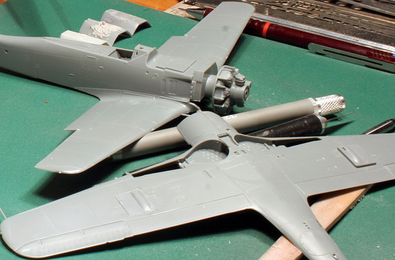

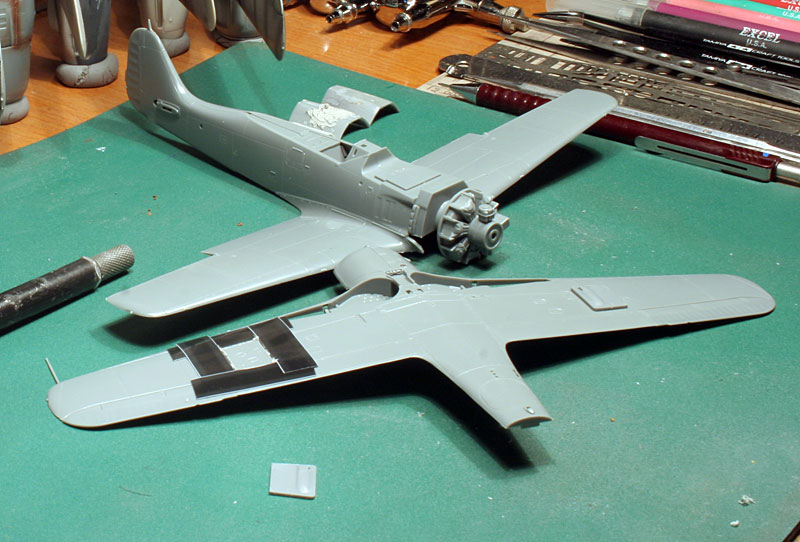

Baba sen naaaptyn yaaaa... Özetle belirtmek gerekirse ?a?yrdym diyebiliriz:) Kaputuyla oynady?ym ikinci 190 topladym, kanat altlaryna koyaca?ym parçalaryn A8/R2 kitinden artan son parçalara uyum gösterdi?ini görünce resinleri kullanmaktan vazgeçtim. Kesim a?amalary;

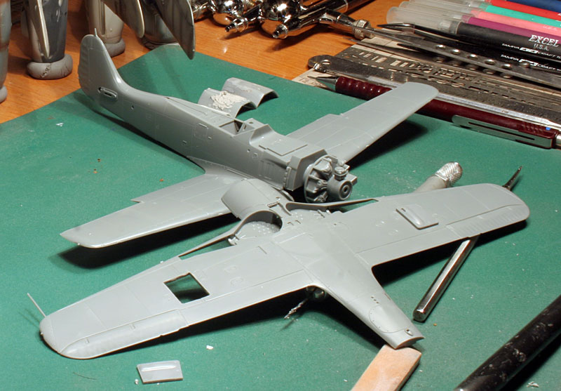

   Bu da son hali.

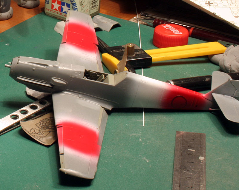

   Ate? dü?er gibi olunca ufaktan projeye döndüm, 109 T haricindeki di?er kitlerin macunlamasyny filanyny bitirdim, boyama amacyyla 109Elerden birine el attym, ne yapsam diye dü?ünürken pek örne?ine rastlamady?ym bir boyamaya karar verdim.
  Önce bir miktar parlak beyaz attym.
Sonra bir miktar maskeleme i?i yaptyktan sonra modelin sa?yna soluna kyrmyzy attym;)
Akabinde 74/75/76 kamuflajyny attym, oto?raflarda gözüken yo?un benek olayyny yansyttym.
  ![]()   Gönderim Zamanı: 09/02/2007 Saat 21:00 |
   Boyama kanat hücum kenarlary sarylary haricinde tamam, di?er modellerden birkaçynyda boyayyp topuna vernik attyktan sonra dekalleyece?im.
