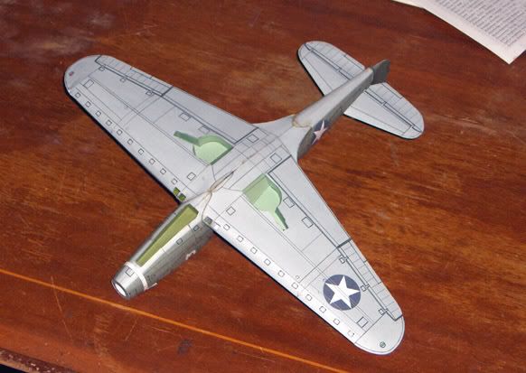

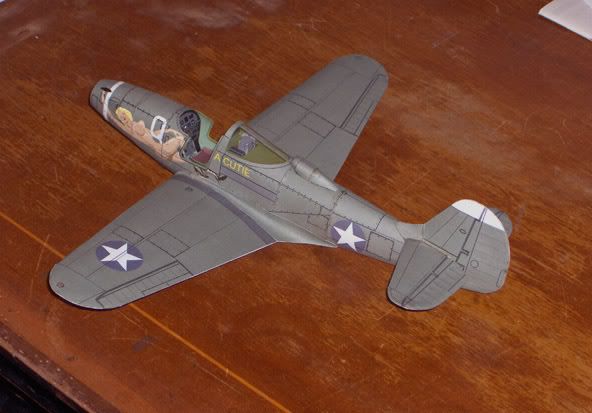

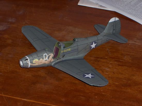

   onge
   Kayıt Tarihi: 14/03/2006 Konum: Ankara Aktif Durum: Aktif Değil Gönderilenler: 336  |
  ![]()   Gönderim Zamanı: 16/12/2006 Saat 17:22 |
   Nihayet biraz u?ra?ma fyrsaty buldum. Lakin bazy bölgelere bolca rötu? gerekecek... :(
![]() Düzenleyen onge - 16/12/2006 Saat 17:25  |
     "cure" le yeah tank cho she calcar
   Kayıt Tarihi: 22/10/2005 Konum: Ankara Aktif Durum: Aktif Değil Gönderilenler: 1559  |
  ![]()   Gönderim Zamanı: 16/12/2006 Saat 17:41 |
   helal olsun ellerinize sa?lyk burdaki eme?i plastik maketle ben ?ahsen kyyaslamam bile.bizim yapty?myz bi?ey de?il hakikatende.bitmi? halini merakla bekliyorum.
