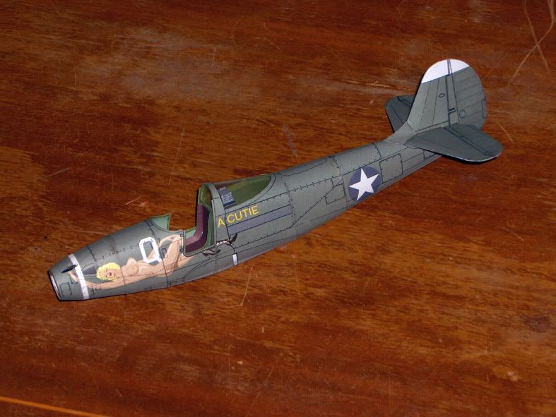

Uzunca bir zamandır plastik model yapmadığımı farkettim. Muhtemelen kağıt model konusuna kafa yorduğumdandır. Bu görmekte olduğunuz en son işlerimden biri.
Kit kağıt model tasarımı konusunda uzman kabul edilen Emil Zarkoff tarafından hazırlanmış. Ölçeği 1/32. Plastik modellere göre daha az detaylı, yapımı ise bir hayli zahmetli.
"cure" le yeah tank cho she calcar

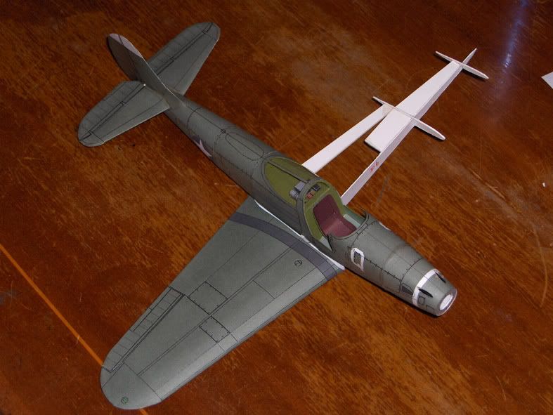

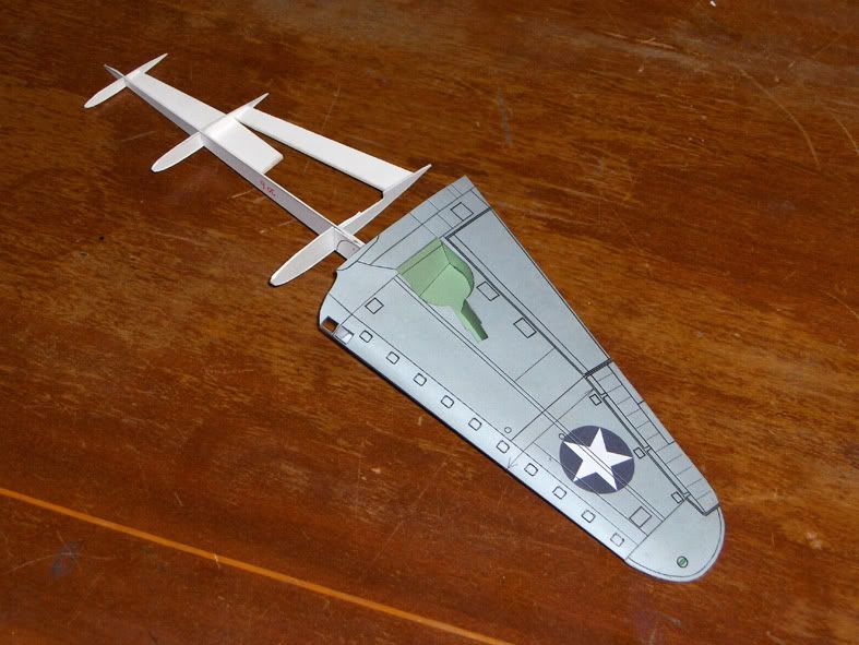

Şu an egzoz çıkışları supercharger girişi gibi pekçok detayların montajı yapılmamış halde. Resimde kanadın yarısı görülüyor. Maalesef iniş takımlarının içi için detay verilmemiş. Birileri çizim referansı filan gönderirse elimden geldiği kadar modele yansıtmaya çalışırım.

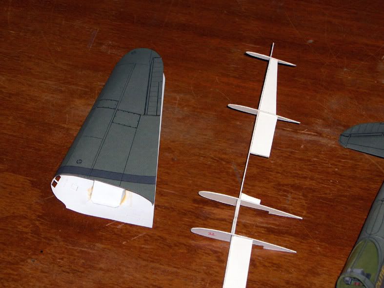

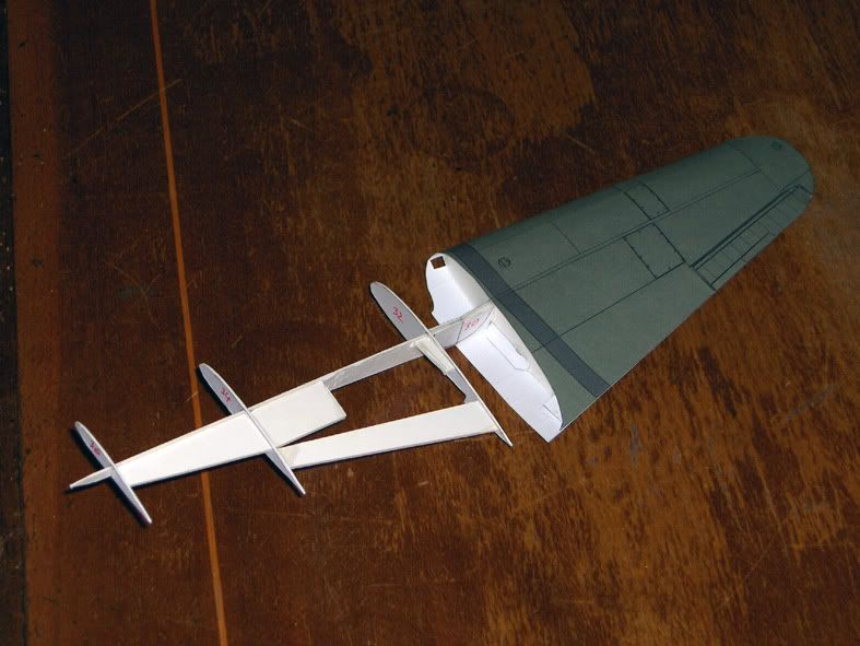

Kanat ve gövde birleştiğinde yaklaşık şöyle birşeyler olacak...
Tüm detaylar bittikten sonra renk konusunda da biraz çalışmak gerekecek. Zira printerdan çıkan ne yaparsanız yapın istediğiniz renk olmuyor :(

Bunların yapılış metodu plastik modellerden biraz farklı. Genelde 1-2mm kalınlıkta kartondan bir iskelet üzerine daha ince kartondan kaplamalar yapıştırılıyor.Bunlar ya basılı olarak elinize geçiyor ya da dijital formatta temin edip, yazıcınızdan istediğiniz kağıt türü üzerine baskı alıyorsunuz. En ciddi problem ise bunları düzgün kesmek ve birbirine düzgün oturtmak. Daha sonra da rötuşlarla içinize sinmeyen yerleri düzeltmeye çalışıyorsunuz.. Bu tür modellerin tasarımı konusunda özellikle Polonyalılar çok başarılı. 1960'lardan bu yana, yılda birkaç sayısı çıkan ve her sayının içinde bir kit bulunan "Maly Modelarz" isimli bir dergileri var. Polonya'ya giden olursa haberim olsun. Son sayıda Bismarck'ın modelini vermişler.
Çizim için çok teşekkürler. İniş takımı yuvası ve kapak detaylarını gösteren foto çizim vb. varsa biraz daha makbule geçicek. (Link de olur:))

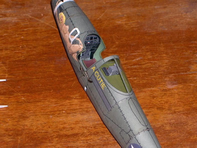

Mesaj Tarihi: 16/12/2006 Saat 17:22
Nihayet biraz u?ra?ma fyrsaty buldum. Lakin bazy bölgelere bolca rötu? gerekecek... :(
