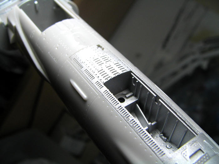

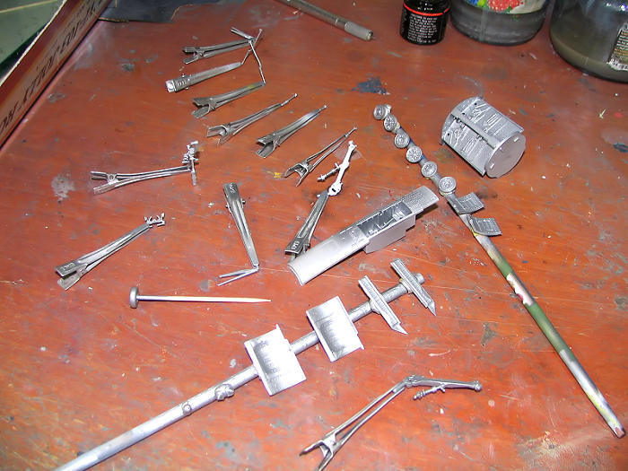

Efendim sonunda cihazın başına bir daha oturabildim. Öncelikle iniş takımlarını komple testors aluminyum'a boyadım. Kitten iki farklı jant çıkıyor, bizdekilerde hangisinin kullanıldığından tam emin olamadığım için elim değimişken hepsini boyadım. Şimdi internete kavuşunca baktım ki Revell'in bunu kullanın dedikleri doğruymuş, diğerlerini yedek parça kutusuna alabilirsiniz.
Bu parça çok güzel oturuyor demiştim, dikkatli yapıştırırsanız zımparaya falan gerek kalmıyor. (Kenarlardaki bozukluk alüminyum boyanın kazınması yüzünden). Tamiya yeşil kafayı kenarlara inceden sürdüm, 1 dk falan fazlasının buharlaşmasını bekledim, sonra ittirdim yuvasına . Yapıştırıcı sürmeden yerine alıştırmakta/denemekte fayda var gene de

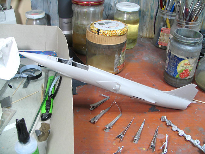

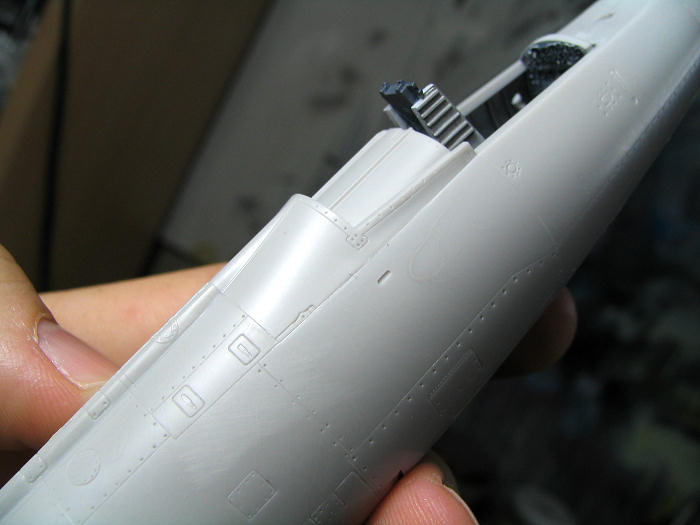

Çok güzel oturan bir diğer parça, tepedeki çıkıntı hariç zımparaya bile gerek yok. Tabi yapıştırma yöntemi gene aynı, yeşil kafayı sür, fazlasının uçmasını bekle, yerine yapıştır. Yapıştırıcıyı az sürmekte fayda var. (Modelcilikteki yedi büyük günahtan bir diğeri, yapıştırıcıyı parçaya boca etmek ). Yoksa yapıştırınca ek yerinden pörtleyebilir...
Efendim gövdemiz hazır, iyice kuruyunca zımpara ve macun işlerini yapacağız. Düzgün yapıştırdıysanız minimum macun gerekecek, benimkinde birkaç yerde ihtiyaç var, ama normal bir makete göre ballı börek.
