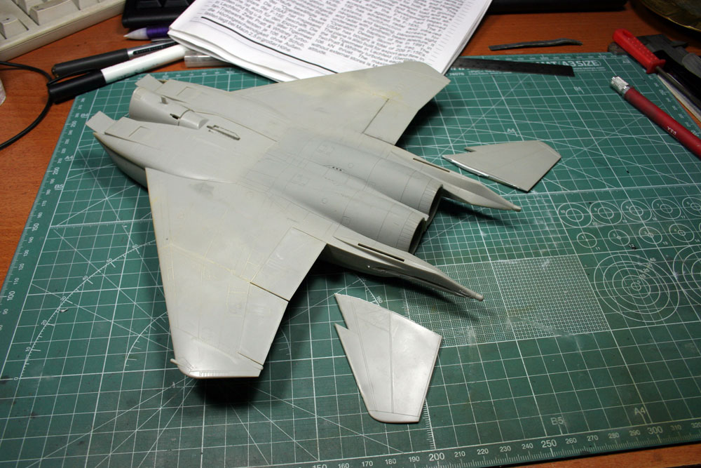

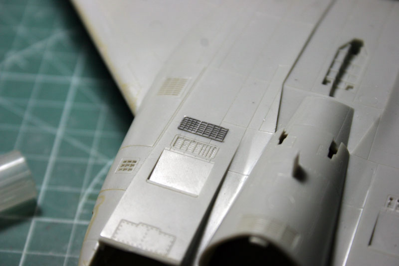

Rahmi'nin ysrarla eskimi? E modellerinin foto?raflaryny göndermek vasytasyyla yapty?y tacizler ve dolayysyyla kar?ylykly gaza gelme sonucunda bir tane de ben toplayayym dedim. Elimdeki syfyr E'lerden birine ba?lamak yerine Serdar'yn arka gövdesini toplayyp byrakty?y modelden devam etmeye karar verdim.

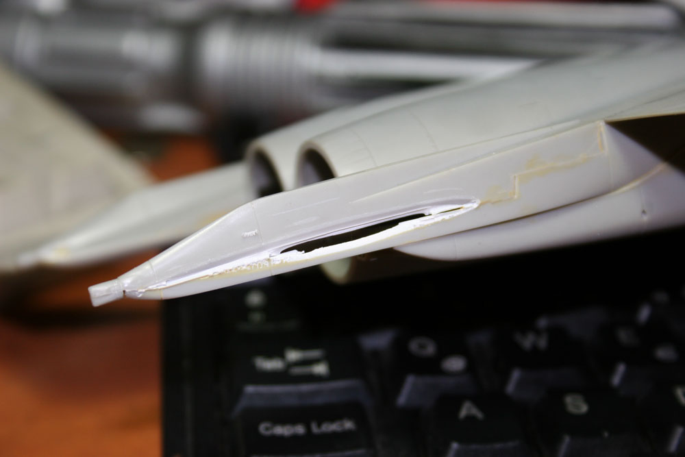

Öncelikle arka yataylary kestim;
Gövdesi kapanmy? kitte bu kesim derin yaryklara sebebiyet verdi haliyle
Yçlerine destek amaçly styren tyky?tyryp macunla yüzeyi toparladym

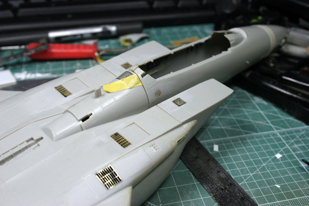

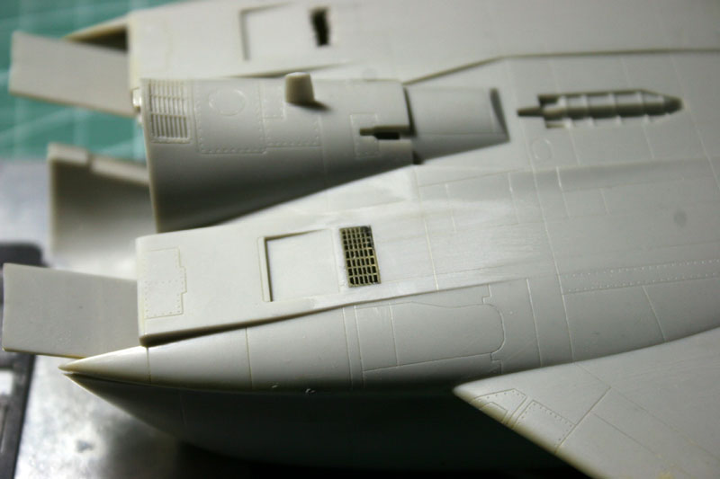

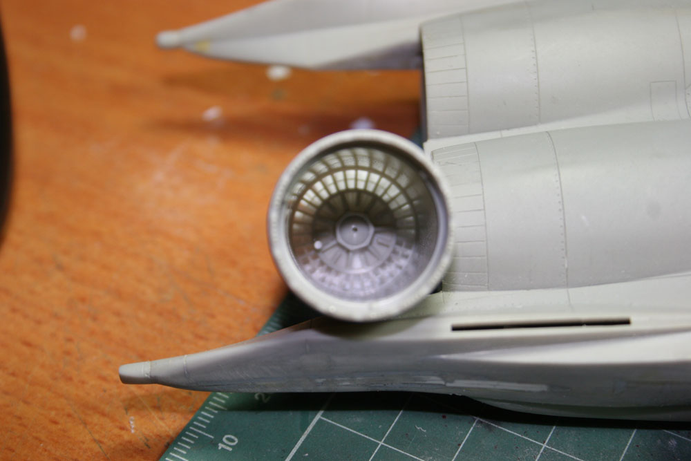

Daha sonra Serdaryn kite tyky?tyrdy?y üç adet Eduard photo-etch setten yararlanmaya karar verince olaylar geli?ti.

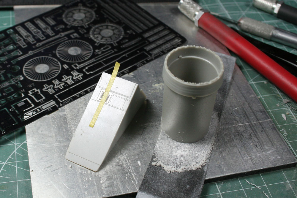

Hazyr detay filan olayyna girmi?ken motorlara da el atayym dedim. revell'in motor içleri teoride tatminkar, bu nedenle PE set kullanmak yerine derinlik vermek amaçly arkadan incelteyim dedim.
Düzenleyen Ares - 21/02/2009 Saat 01:41
Alıntı Ares Cevaplabullet Gönderim Zamanı: 21/02/2009 Saat 01:43

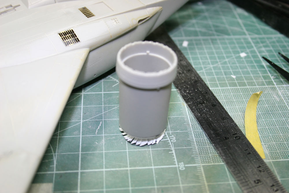

Arka duvary zymparayla yiyince çykan sonuç;
Bir sonraki a?ama blade leri yapmak.
Bu a?amalar esnasynda flaplary indirdim, a?yry yapy?tyrycydan olu?mu? kanat üstü göçüklerini macunla toparladym

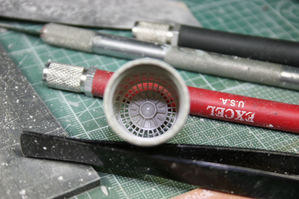

Görünece?i kadaryyla bladeleri yaptym, spinner yn ucuu deldim, ne oldugunu bilmedigim cubugu yaptym.
Bir kysym fotoeç yerine takyldy;
Alıntı Rahmi K. Cevaplabullet Gönderim Zamanı: 23/02/2009 Saat 01:05
Izgaralar yykayynca da olur diyordum fikrim de?i?ti. Böyle daha güzel oluyormu?, kyskandym :D

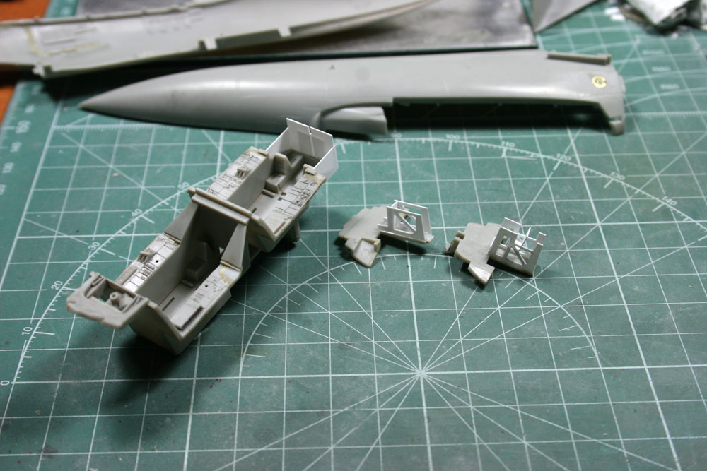

Terapi niyetine yapty?ym için a?yrdan alyyorum kiti;
Öncelikle daha önceden atylmy? boyalary Stica ile söktüm;

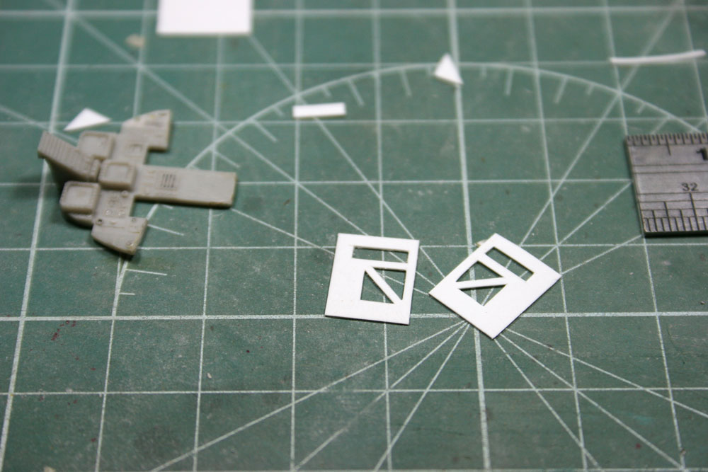

Daha sonra ön ve arka panelin yandan görülebilece?ini dü?ündü?üm destekleri ince stirenden kestim;
Gene ince stirenden on kysmyn ön duvarlaryny yaptym alan derinli?ni toparlamak için

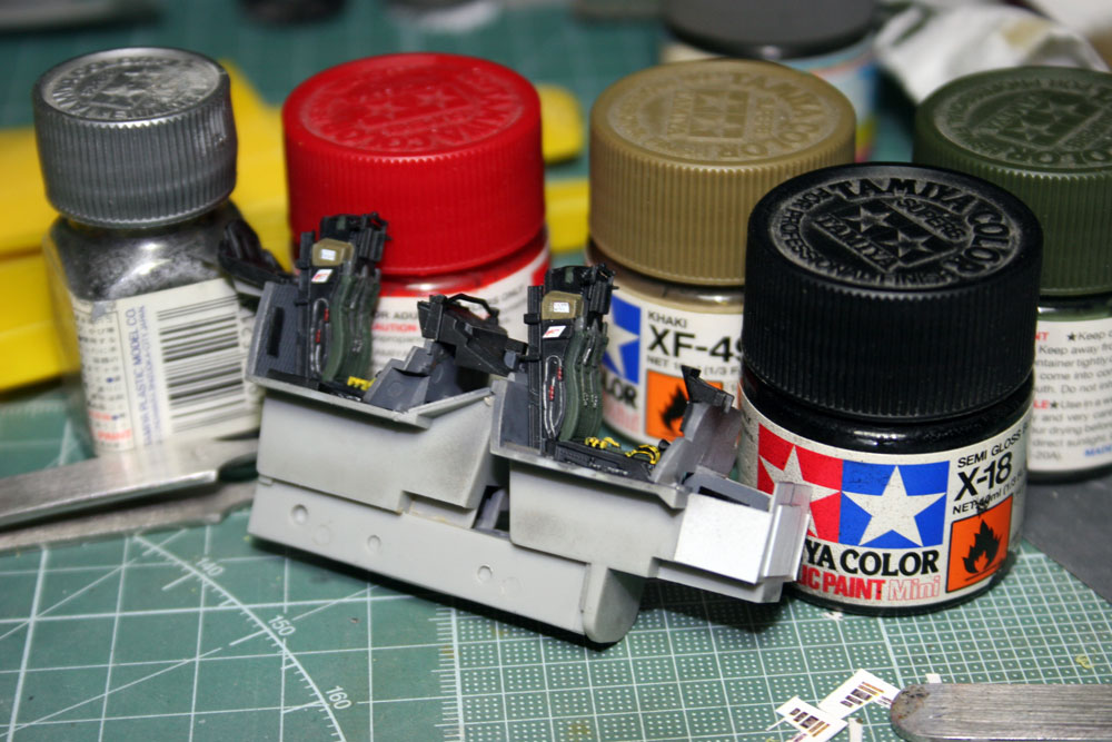

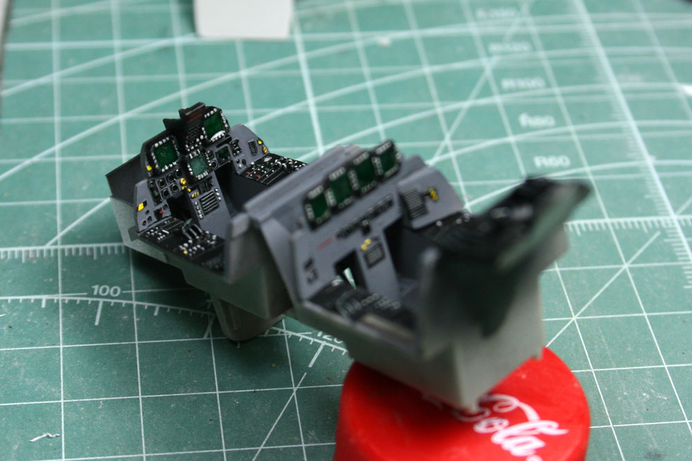

Alıntı Ares Cevaplabullet Gönderim Zamanı: 26/02/2009 Saat 23:36

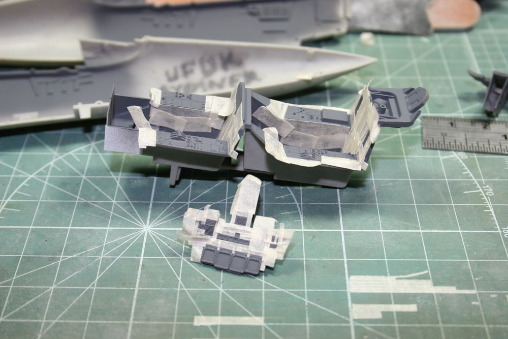

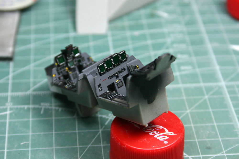

Terapi dedik ya, kokpitin genel boyamasyny buna istinaden maske ve pistole yardymyyla yaptym. Kokpite atty?ym ilk gri açyk geldi?i için ikinci katy koyu griden kullandym.
Detaylar fyrçayla boyandy; knoblar açyk gri, bir kysym kyrmyzy ve ye?il dü?meler, sary dü?meler kollar vs. MFD'lerin içi RLM 70 üstü transparan ye?il, üstüne Testors Clear Cement;
Syrada hortumlar ve kontrol kollary var..

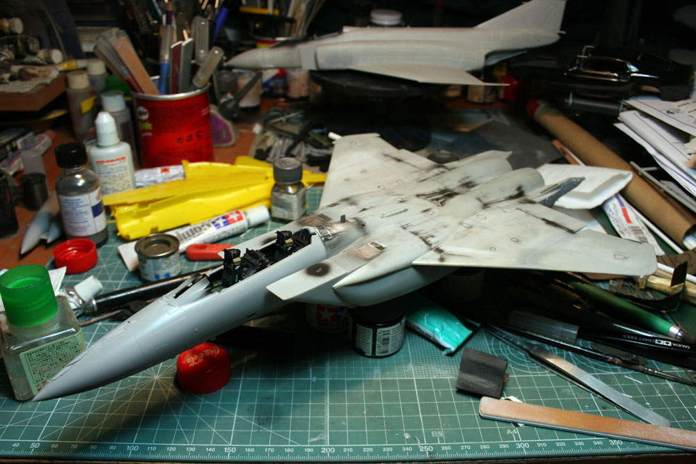

Alıntı Ares Cevaplabullet Gönderim Zamanı: 11/03/2009 Saat 22:26

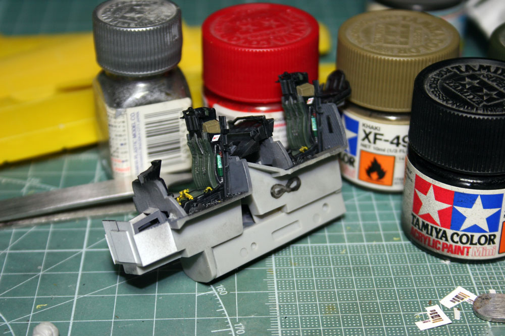

Koltuklar da tamamdyr, kitin kendi koltuklaryny kullandym. Oksijen hortumlaryny ekleyip ön tarafy kapayaca?ym artyk.

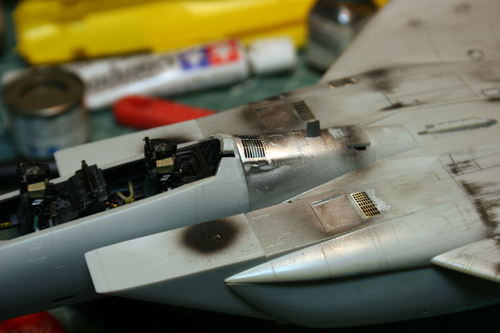

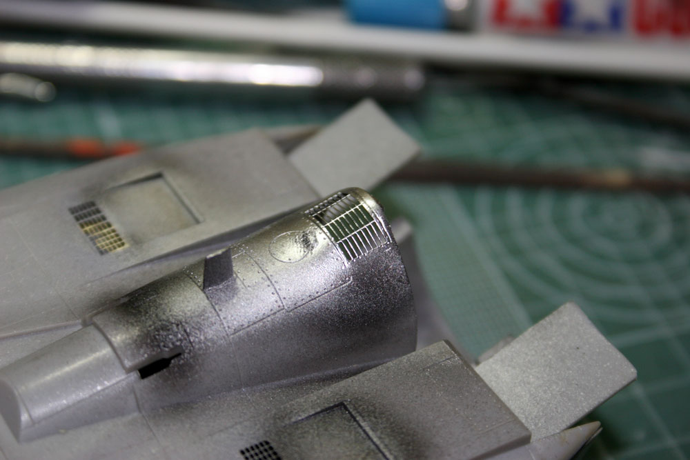

Alıntı Ares Cevaplabullet Gönderim Zamanı: 25/03/2009 Saat 01:11

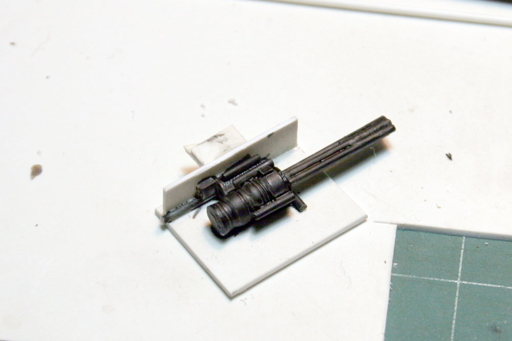

Ko?turmaca arasynda az bir ilerleme kaydettim; ilk olarak pe yzgaradan içi gözükmekte olan top yuvasyny detaylandyrayym dedim. Referanslar kysmyna ekledi?im foto?raflara istinaden M61'in motorunu jenerik olarak yaptym; link; genel formu göstermesi yeterliydi o yüzden topu mevcut elimdeki resin M61 setlerinden birinden çalmak yerine stiren borulardan dremel yardymyyla ?ekillendirdim. Silah siyah, yuvasy referanslar dahilinde beyaza boyandy. F-15E'lerin genel metalik ye?il mavi astary yerine bu kysym gerçek uçakta beyaza boyanmy?. Ylerleyen a?amalardaki bazy bölmeler de gene referanslar y?y?ynda beyaza boyandy.
Top yuvasynyn arkasyndaki stiren, kapaly gövdenin içine bu yapyyy yerle?tirebilmek için cymbyzyn tutmasyna olanak sa?lamak için eklendi.
Üst yzgarayy Alclad kroma boyadym, genel boyama a?amasyna geçmeden önce bu yzgara maskelenecek, keza buranyn içindeki bölme de beyaz renkte ve içine gri kaçmasy durumunda rötu?lanmasy teorik olarak imkansyz.

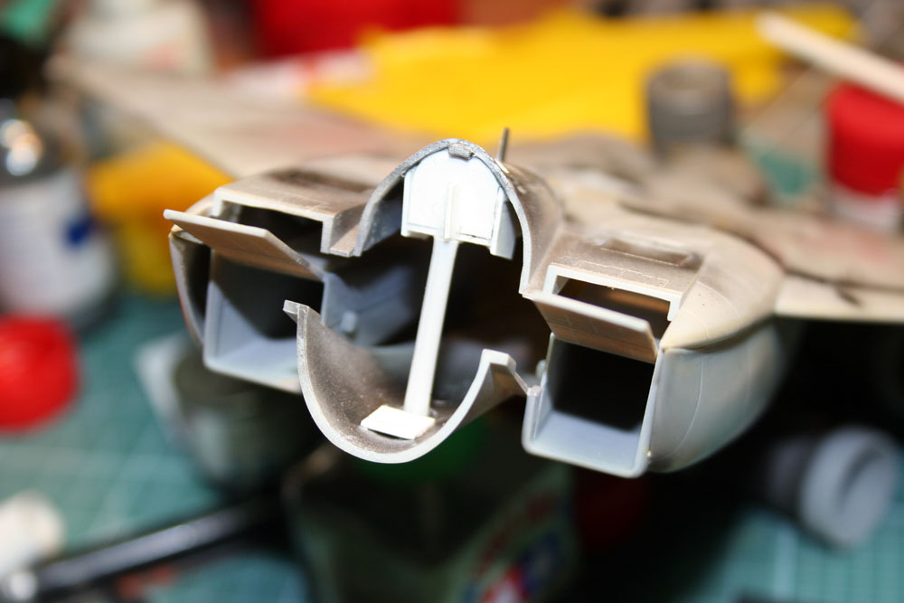

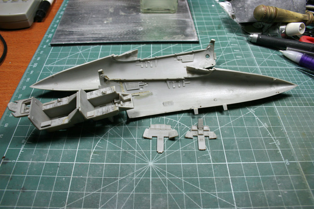

Izgaranyn altyna gelecek bölmeyi gene stirenden imal edip içini stiren borularla elimdeki kesit çizime bakarak detaylandyrdym. Gövdenin seneler önce kapatylmy? olmasy ve üstündeki kutusal a?yrlyklyklar nedeniyle formunu kaybetmesine istinaden ön tarafla yapty?ym deneme birle?tirmelerinde ciddi seviye farkyyla kar?yla?tym. En azyndan alttan ve üstten seviyeyi toparlamak için çerçeveden kesti?im bir parçayla kapaly gövdeyi diklemesine kastyrdym. Çubu?un önündeki küçük stiren plaka, alt yzgaradan bakyldy?yndan derinlik hissi vermesi için siyaha boyanyp yapy?tyryldy.
Alıntı Ares Cevaplabullet Gönderim Zamanı: 25/03/2009 Saat 01:14

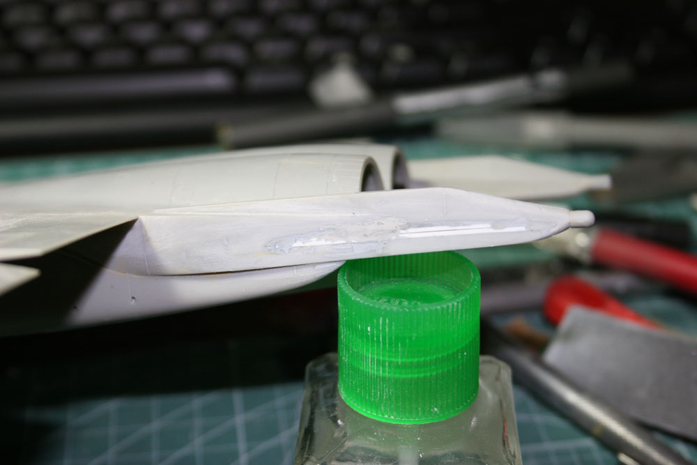

Gövdenin önünü ca ile üst ve alttan puntelleyip syvy yapy?tyrycyyla peyderpey seviyeyi mümkün oldu?u kadar toplamaya çaly?yp yapy?tyrdym. Hava alyklary emaneten yerlerine takyldy.
Ba?lanty çizgisindeki çabalaryma ra?men yanal yüzeylerde seviye farky kendini belli etti, komple dolgu ca sy çekip macuna zemin hazyrladym.
