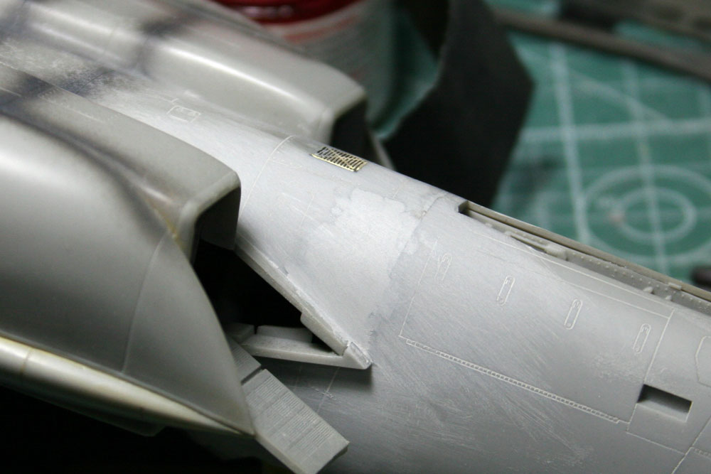

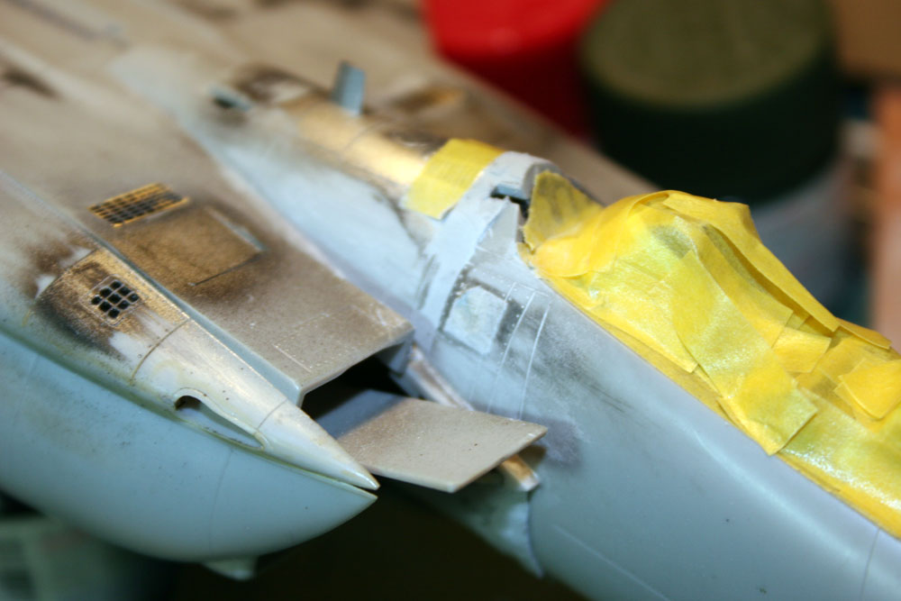

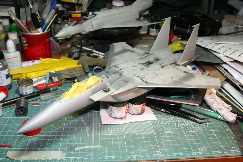

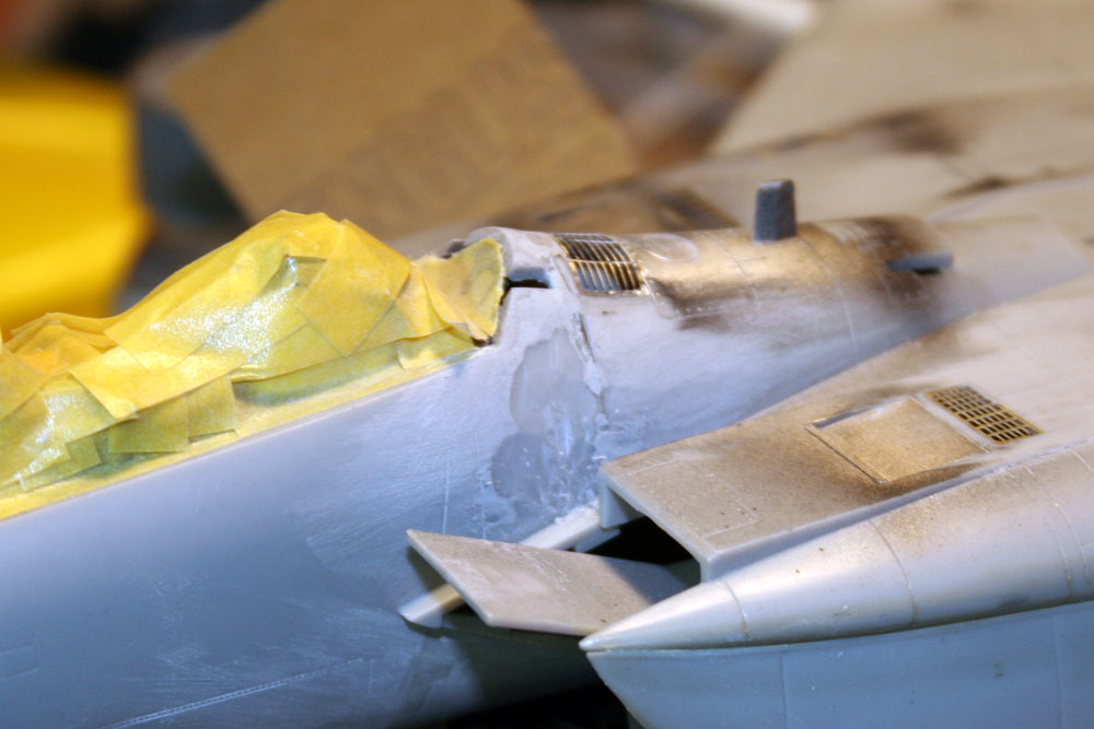

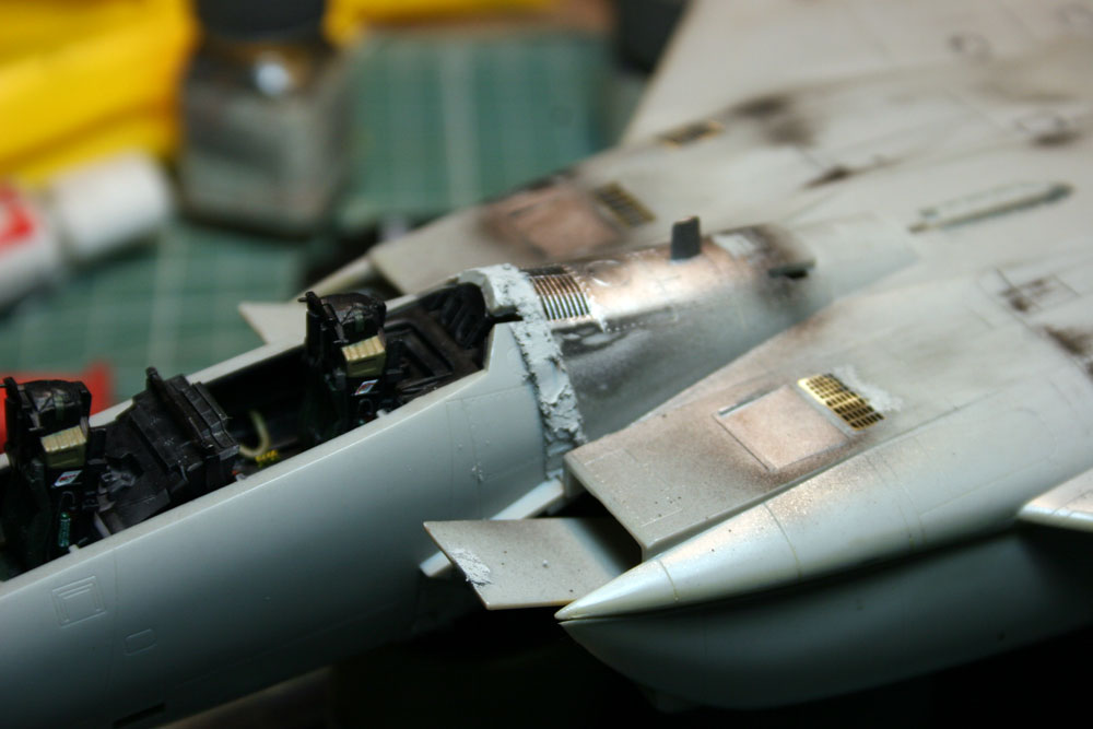

Normalde yary?maya yapmady?ym sürece bir an evvel uça?y eskitme a?amasyna gelebilmek için kokpitleri jenerik boyar geçerim, bu nedenle modellerimde genel bir kalite dengesi tutturamama sorunum mevcuttur. Bu sefer geni? bir süreye yayylmanyn verdi?i rahatlykla ve Arkut'un ba?ymyn etini yemesi sonucunda kokpite nispeten daha geni? bir zaman dilimi ayyrdym. Y?çilik kalitesi olarak beni açykçasy çok tatmin etmemesine ra?men standart olmasy gerekti?i gibi bir kokpit oldu, fazla syrytmayaca?y kesin neticede. Onun haricinde boyama tekni?ine gelirsek, fyrça olayyna çok hakim olmady?ymyn bilincinde olarak genel renkleri pistoleyle atma yolunu seçtim. Detaylar için ise ince bir fyrçayy bol sabyr e?li?inde kullandym. Bir sonraki modelimde istekleriniz do?rultusunda her adymy foto?raflayyp bir makale yapaca?ym. Bu süre zarfynda galeride bulunan Kaan Gök, Arkut Yüksel ve Rahmi Kocaman imzaly modellerin kokpitlerini incelemenizi ve Özkan Türker'in sitesinde yayynda olan kendi imzasyny ta?yyan kokpit boyama makalesine bakmanyzy salyk veririm.

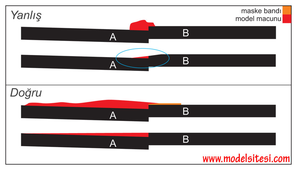

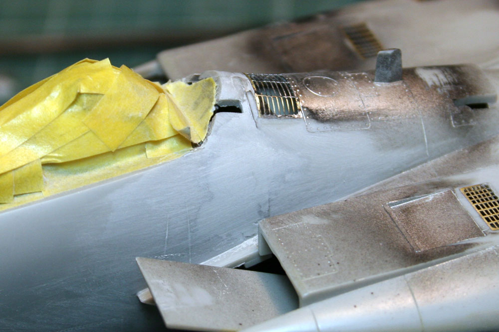

Modele dönersek; seviye farkyny yüksek kalan kysmy maskeleyerek geri kalan yüzeye bol macun sürerek giderme yoluna gittim. Bunu yapma sebebim son zamanlarda, esasen uzun süredir, Türk modelcilik forumlarynda gördü?üm yanly? ve ba?arysyz macun uygulamalarynyn aksine formu macunla toparlamak. Öncelikle macun çekmek yalnyzca birle?im noktalaryny yoketmeye dayaly bir prosedür de?ildir. Y?in esasy hataly ve/veya hatlary toparlamaktyr. Seviye farky olan yüzeylerde iki tarafa bant çekip ortaya macun doldurmak macunun istenmeyen yerlere bula?masyny önlese de, detay kaybetmemek u?runa bu maskelenen alanyn dar tutulmasy kontürleri olumsuz yönde etkilemektedir. dolayysyyla bu tip düzensiz birle?imlerde öncelik detay kaybetmemek de?il, formu düzeltmektir. Çok basit ve temel bir söylem gibi durmasyna kar?yn bilinçsizce syrf sayy arttyrmak için üretim sloganlary e?li?inde yapylan modellerin yüzde doksanyna yakynynda bu temel sorun göze çarpmaktadyr. Grafikle olayy anlatmak gerekirse a?a?ydaki çizimi etüd etmenizi öneririm.;
Öncelikle kalyn bir ilk kat macunu uyguladym;
Akabinde ilk kat zympara, sa? taraf toparlandy ?eklen,
Maske bandyndan photoetch yzgaranyn içine zympara tozunun dolmamasy için yararlandym.
------------- Ares
Mesaj Tarihi: 29/03/2009 Saat 23:39

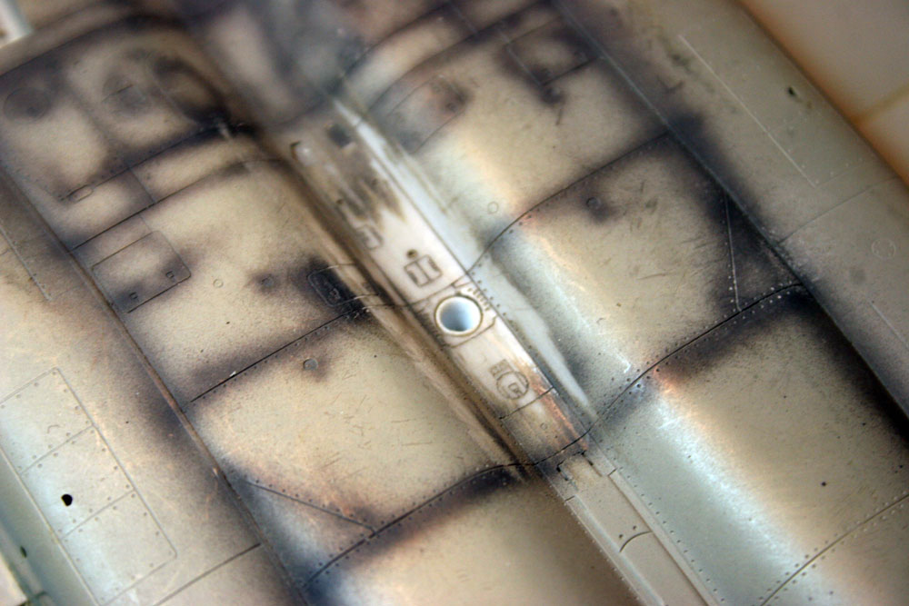

Sol taraf macunun tam kary?mady?yndan kelli solventiyle plasti?i eritmesi sonucunda korku filmine döndü. Yumu?amy? plasti?i maket byça?yyla sert yüzeye denk gelinceye kadar kazydym.
Akabinde bu yüzeyleri Humbrol macunla doldurdum. Zympara sonrasynda hem yüzey düzeldi hem de uça?yn hatty olmasy gereken çizgiye geldi.
Az sayydaki macun hatasy son kat surfacer yardymyyla çözülüp kaybolan detaylar açylacak. Bu vesileyle dikey stabilizeler haricinde uça?yn genel tesviyesinin bitti?ini söyleyebilirim.

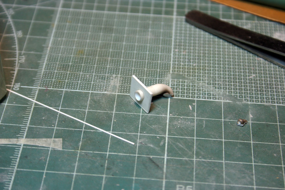

Ekstra bir detay olarak gövdenin altynda bulunan JFS egzosuna e?ildim. Kitte yzgara ?eklinde verilmi? bu nane.
Deli?i komple bo?alttym,

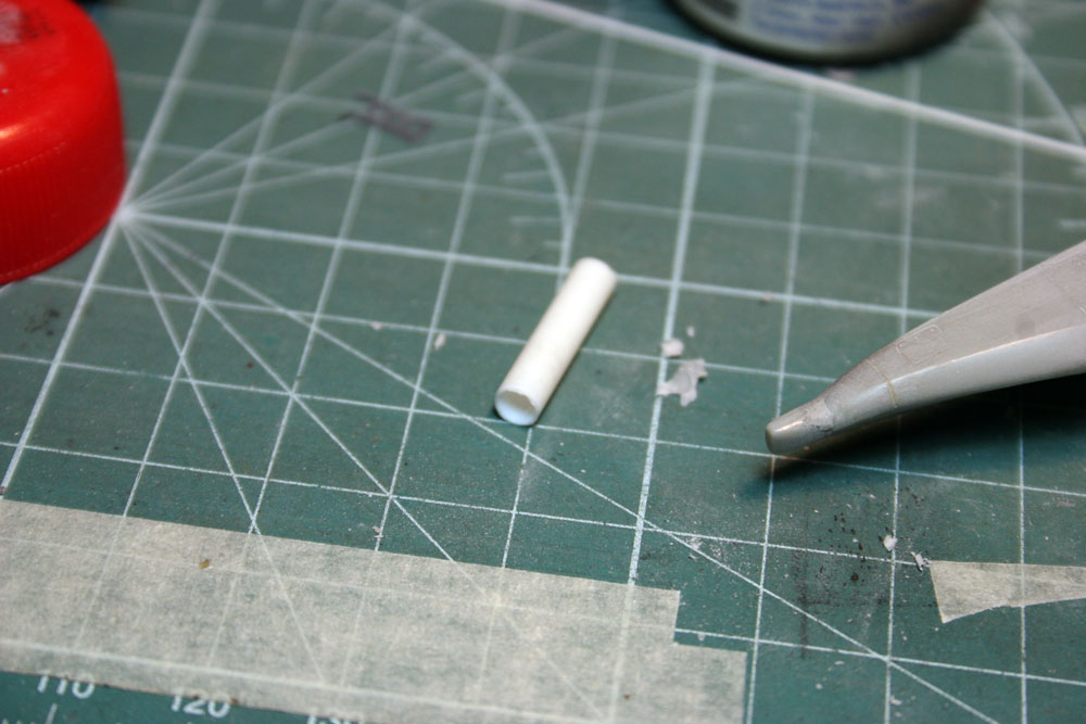

Roebbesch marka uygun kalynlykta bir stiren borununun çeperini içten geni?letip arka kysmyny kyvyrdym, gövde içinde oynamamasy ve dengeli bir ?ekilde deli?e oturmasy amacyyla gene stirenden mamul bir çerçeveye sabitledim.
------------- Ares
Mesaj Tarihi: 29/03/2009 Saat 23:46
cymbyz yardymyyla motor giri?inden içeriye uzanyp bu egzosu açty?ym deli?e oturttum. bu noktada syvy yapy?tyrycynyn fyrçasynyn kysa kalmasy sebebiyle O numara bir resim fyrçasyny yapy?tyrycyyy sürmek amaçly kullandym.

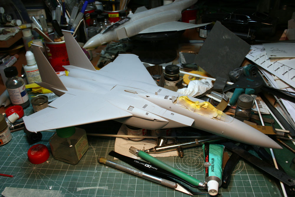

Mesaj Tarihi: 30/03/2009 Saat 01:01

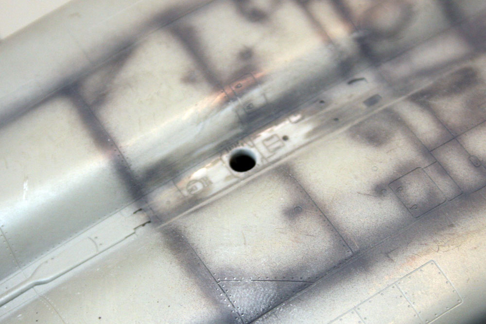

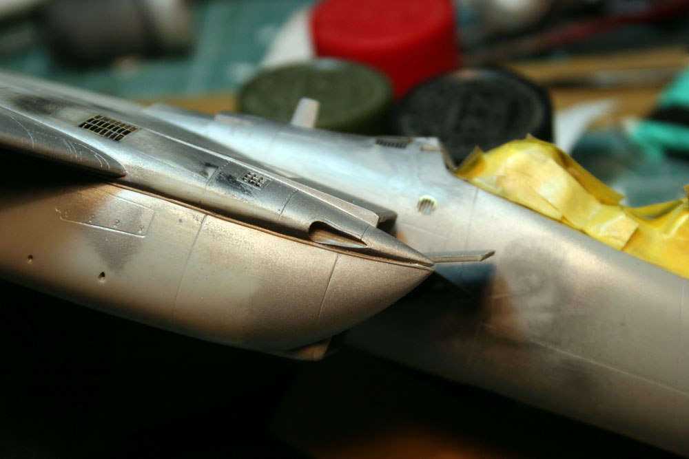

?imdilik son olarak unutmadan küçük bir detayy ekleyeyim dedim, o da gövdenin üstüne gelen GPS noktasy. F-15E'lerde son güncellemeler dahilinde eklenen bu parça özellikle Sniper XR podu takmayy dü?ünen modelciler için uygulamalary gereken zorunlu bir ek. eritilmi? çerçeve plasti?inden imal etti?im küresel parçayy üst gövdeye yapy?tyrdym. Tam kemikle?tikten sonra bu parçayy zymparayla yükseli?ini yaryya indirip akabinden dört adet vida deli?iyle detaylandyraca?ym.

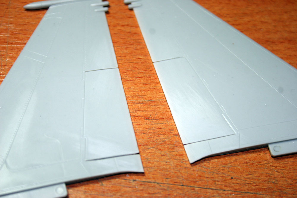

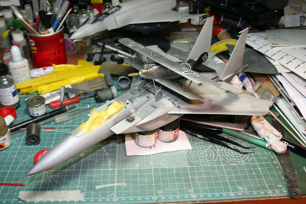

Dümenlerin alt ve üst çizgilerini kestim hareketli havasy vermek içim. Bu i? için Tritool'un testerelerini kullandym.
Akabinde dikey stabilizeleri yerlerine yapy?tyrdym. Normalde bu parçalar modelci tarafyndan boyadan sonra takylan elemanlardyr ama Kaan'yn çe?it renkli capon F-15'inde belirtti?i hususu dikkate almayy uygun gördüm, http://www.modelsitesi.com/galeri/kaanx/f15j/index.htm - Link . Kuyru?u yapy?tyryp ayar macunlaryny çektikten GPS küresinin yüksekli?ini azalttyktan sonra artyk syrada astar var, akabinde kaybolan detaylary açaca?ym.
Son foto?raf havacy?yn geli?imini göstermesi açysyndan ho? bir örnek. Üstteki alet Pfalz D.IIIA, Birinci Cihan Harbi. Esasen bu görüntü üzerine sayfalarca analiz yapmak mümkün ama ö?rencilerime sordu?um soruyu kendimize yöneltip konuyu noktalayayym. Teknoloji ve ihtiyaçlaryn geli?mesinin tasarymy hantalla?tyrmasy, tabiri caizse ?i?irmesi, acaba geli?im olarak insano?lunun yanly? yolda oldu?unun mu göstergesidir? Alternatifi nedir? Syfyrdan ba?ka bir yoldan my gitmek yoksa mevcut tasarymy ki burda konu uçak, kronolojik geli?im tarihindeki belli bir noktasyndan alyp tamamen ba?ka fikirlerle ?ekillendirmek midir?

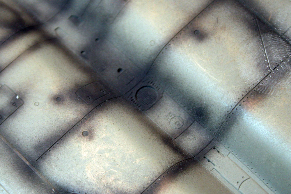

Mesaj Tarihi: 02/04/2009 Saat 14:39

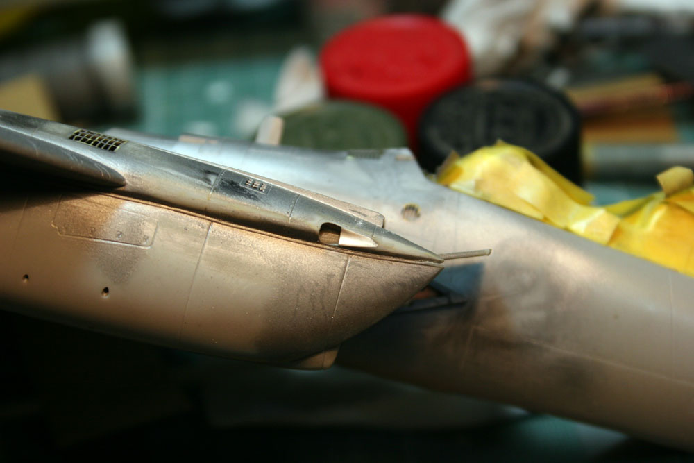

Laker tinerle elliye elli oranynda inceltilmi? Mr.Surfacer 1200'ü Badger 100LG'nin kalyn kafasyyla komple modele tatbik ettim. Bu sayee yapym esnasynda olu?an pislikler de kapanmy? oldu. Syrada astary yedikten sonra görünen az sayydaki tesviye hatasyna müdahale, gövde paylonlaryny takma ve kaybolan detaylary açma var.
