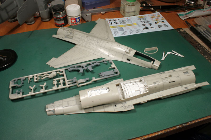

Grafik çaly?malaryny bitirdim, bugün itibariyle yakyt tanklaryny, hava aly?ynyn alt montaj gruplaryny, üst gövdeyi ve dikey stabilizeyi topladym, kameram evde olmady?y için artyk yaryn çekerim foto?raflaryny.

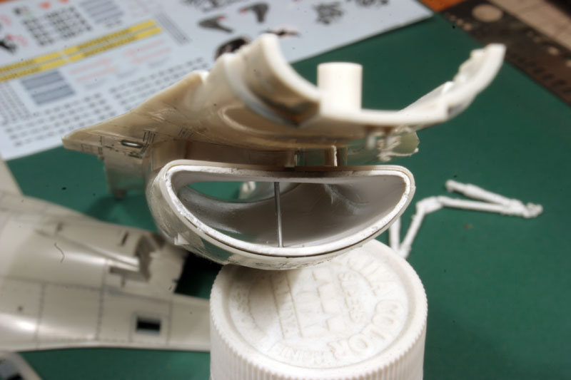

Mesaj Tarihi: 18/04/2007 Saat 21:03
Nihayet bi kysym foto?raf, gövde ön arka uyumu dikkat edince leziz, macuna ihtiyacy yok gibi gözüküyor ?u anda.
Arkadaki vida takymy ve kuyruk yuvasy..
Bu da geçici olarak kuyruk oturduktan sonraki hali, muhtemelen yapy?tyraca?ym, çok sevmedim araly?y.

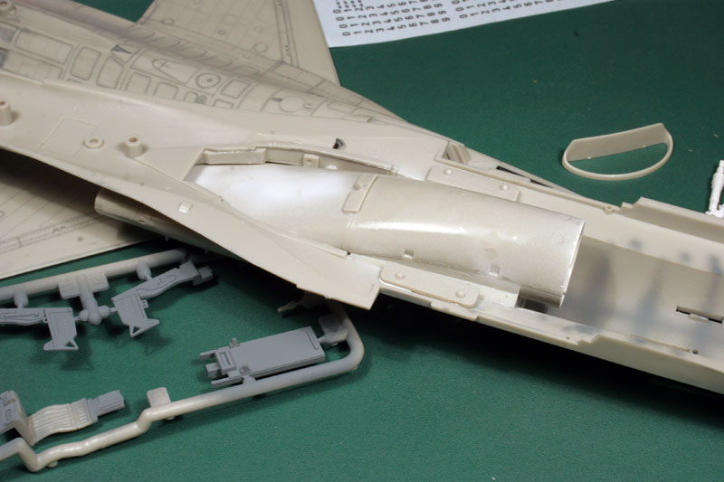

Mesaj Tarihi: 18/04/2007 Saat 21:04
Burun, macunsuz oturdu, üst öndeki detaya dikkat etmek gerekiyor zymparalarken.
Bunlarda geri kalan toplanan parçalar. Yakyt tanklary zympara sonrasy macuna ihtiyaç göstermeyecek, hava alyklarynyn içine macun çektim artyk haftasonu zymparalarym.

Hava aly?yny zymparalayyp ön arka olarak topladym, bu esnada yapym planynyn dy?yna çykmy? oldum. Bu toplama sonrasynda sa?lykly bir montaj için hava aly?ynyn dy? çeperinide yapy?tyrdym akabinde yry parlak beyaza boyadym. Boya kuruduktan sonra hava aly?ynyn ön kysmyny bantla kapayyp içine future doldurdum, kulli miktarda çalkalayyp fazlalyklaryny akyttym, böylelikle komple hava aly?ynyn içinin parlak olmasyny sa?ladym akabinde di?er beyaz ve gri olacak içsel parçalary boyadym.
Hava aly?yny içerden çapraz olarak yuvasyna sokup içerde düzledikten sonra az kastyrarak yuvasyna oturttum.
