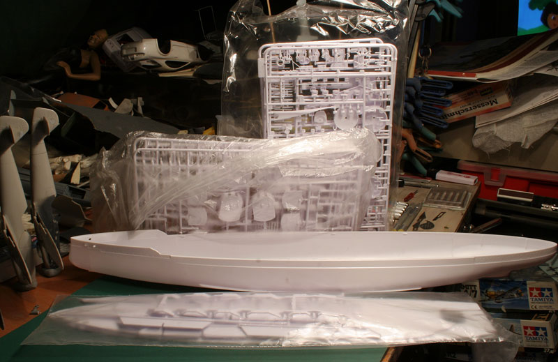

Kutu ve muhteviyatla ba?layalym, bu ölçekte bitirmeye niyetlendi?im ilk sava? gemisi, gazamyn mübarek ola;)
Mesaj Tarihi: 22/02/2007 Saat 13:09

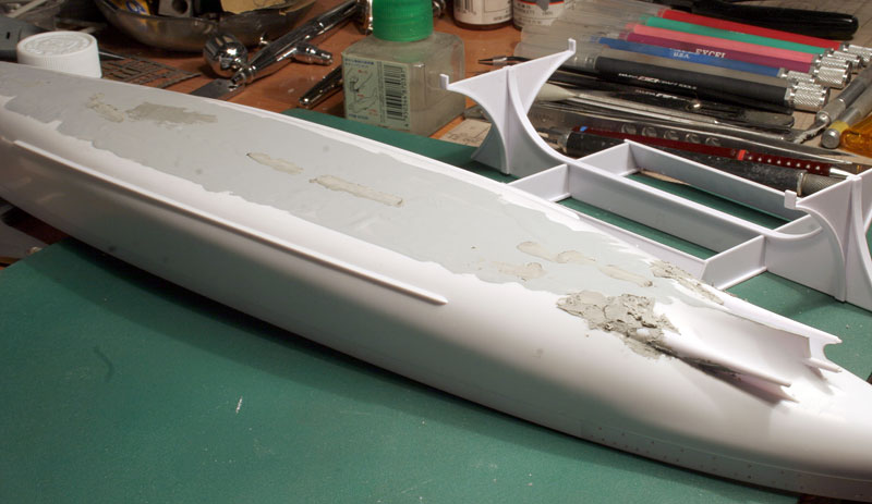

Ylk önce kalastrayy topladym, çeyrek tabaka zympara yedi, sonra gövdeyi elime aldym, maa?allah kalyp izinden geçilmiyor, harita gibi mübarek, ?aft yuvalaryny oturtup surfacer 500 ve humbrol macun ikilisiyle bütün yüzeyi syvadym

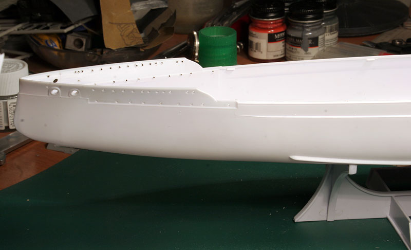

Macun kururken gövdedeki delikleri açtym; ak?am eve dönünce devam..

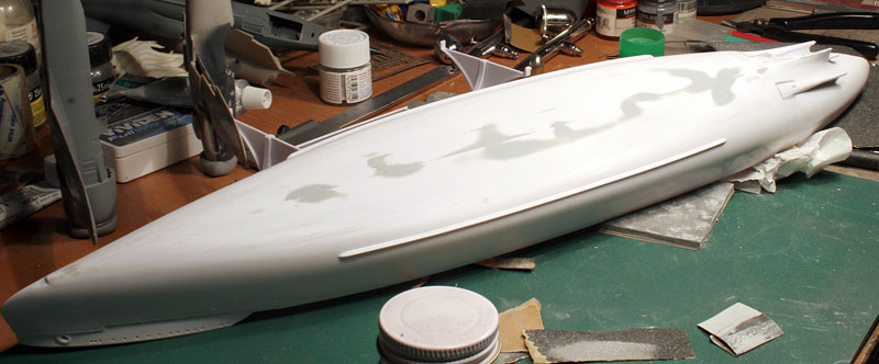

Altyny zymparaladym, ince ayar macunu çektikten sonra son kat zymparasyny attym.

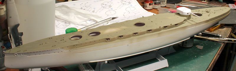

Syra güverteye geldi, Tolga'nyn lazer kesim ah?ap güverte fikri ba?ta bir gaz verdi, oturup çizdim lazer için, sonra bu tip güvertede ba?yma gelen "yapay" görüntü (odunun 1/1 çizgileri, lazerin overscale çizgileri bu ölçek için) aklyma geldi ve vazgeçtim bu sevdadan, geriye iki yol kalyyordu, ya Kaan gibi çyta kaplamak yada orjinal kit güvertesini kullanmak. Kaan kadar sabrymyn olmady?yny gözönüne alynca orjinal kite geri döndüm. Önce alt güverteyi aly?tyra aly?tyra oturttum, ardyndan yan duvarlardaki delikleri açyp iki yan duvary adym adym yapy?tyrarak oturttum. Bu duvarlar kuruyunca güvertenin ön kysmynyn üst synyryyla yan duvarlaryn tepesini zymparalayyp seviyeyi e?itledim ve akabinde üst güverteyi yapy?tyrdym. Malzeme kuruduktan sonra zymparayla arka top yuvasyny hafif yiyeyrek taret silindirini bu yuvaya oturttum.

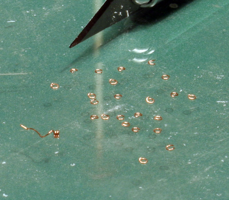

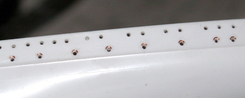

Ana toplary topladym, ICM ?ova kalkmy? kalyp konusunda, hem kalyp izi hemde kaymy? kalyp. namlulary teker teker zymparalayyp deldim taretlere soku?turdum kenara kaldyrdym. Sonra uzun süredir denemek istedi?im bir konuya e?ildim. Lombozlaryn üstündeki ka?lar.
Öncelikle ince bakyr telden çemberler yaptym;
Sonra bu çemberleri ikiye kestim;
Sonra deliklerin üstüne yapy?tyrdym; deneme amaçly kysa çaly?ma syrasynda 1/10ununu yapmy?ym bu ka?lryn sonra devam ederim herhal.
