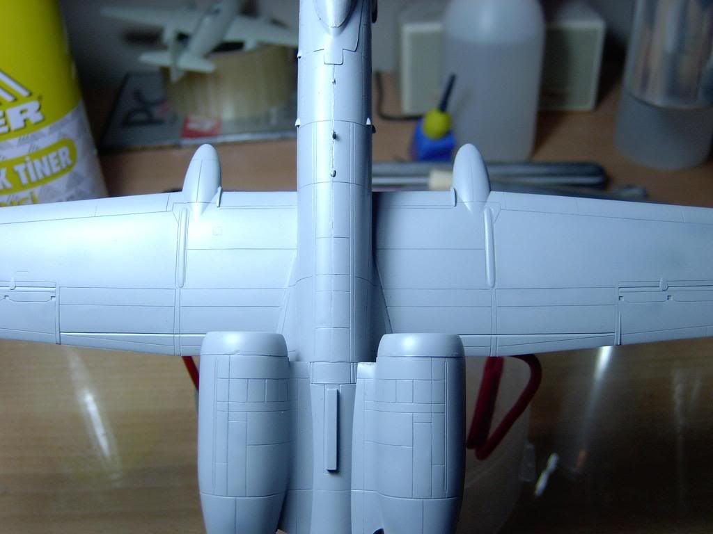

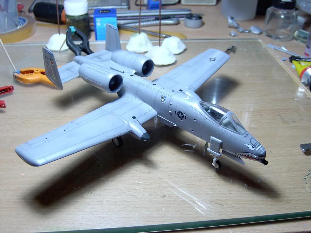

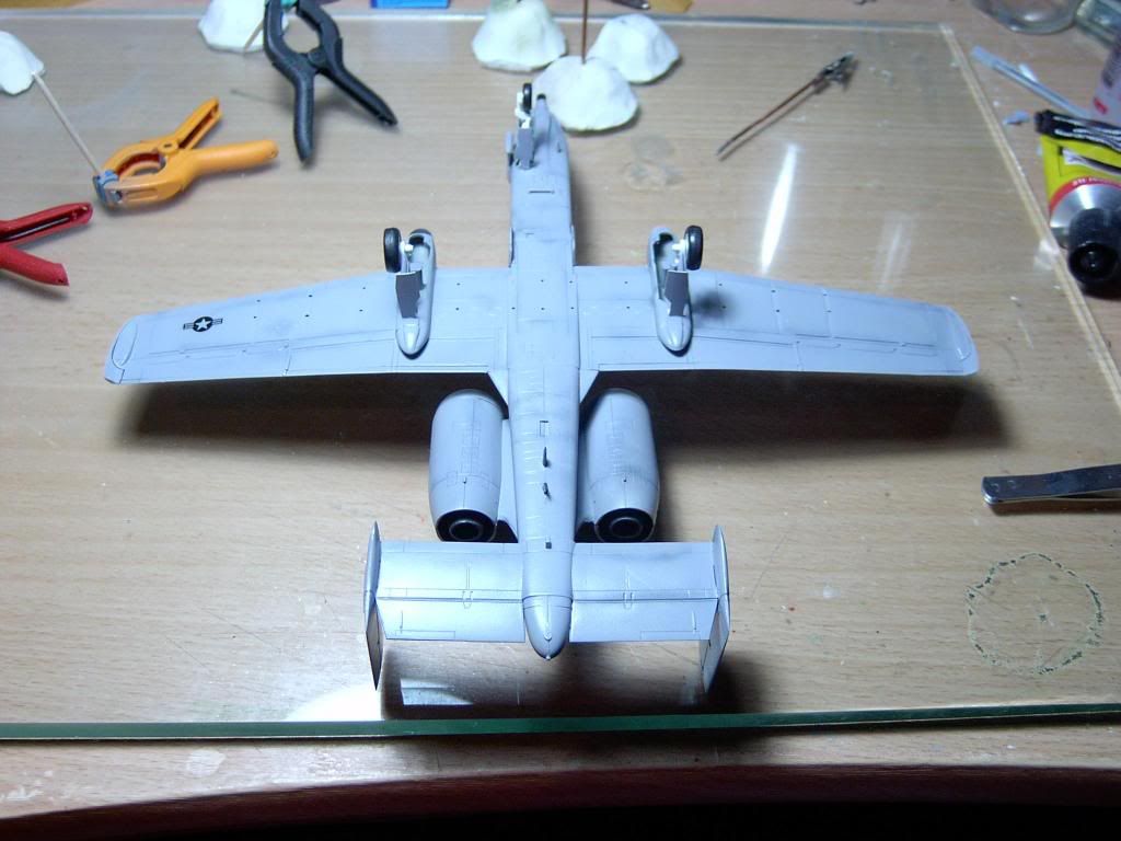

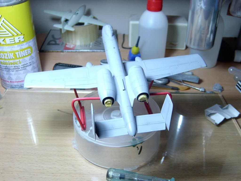

Mesajı Yazan: Garga
Mesaj Tarihi: 18/02/2007 Saat 21:14

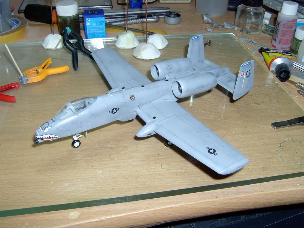

hafta sonu biraz calistim. kokpiti yaptim. decal oldugu icin kokpiti kapali yapacagim. hic ozenmedim neredeyse kokpitten sebep kitten sogudum biraz. kitin cok fazla oturma problemi olmadi ama arka yatay referans fotolara gore biraz fazla one egimli duruyor. ne dersiniz ??
egzost cikislarini humbrol 53 ile, kokpiti ve inis takim yuvalarini molak 1140 M ile boyadim. kit belli bir agirlik vermedigi icin buruna aldigi kadar agirlik koydum. bir B17 faciam var bu konuyu sansa birakmamak istiyorum. bunun bir kolay yolu var mi agirligi denemenin ??
Kolay Gelsin
Mesajı Yazan: oy61
Mesaj Tarihi: 18/02/2007 Saat 21:22
Burunun sol yanyndaki lazer podunu ters yapy?tyrmy?synyz. A?a?yya do?ru çykynty ?eklinde olmaly.
Mesajı Yazan: baris
Mesaj Tarihi: 18/02/2007 Saat 21:34
Merhaba, bu kiti yaptyktan sonra ben de pek tatmin olmamy?tym. Bence motorlaryn çapy olmasy getekenden bariz bi ?ekilde daha küçük ve sanyrym arka iki dikey kanat da olmasy gerekenden küçük yapylmy?. Yani bitirdikten sonra bakynca bi orantysyzlyk göze çarpyyo ve insanyn gözünü rahatsyz ediyo.
Bu a?yrly?y anlama konusuna gelince; uça?yn arka tekerleklerinin gelece?i yere altyna bi kalem falan koyun ve terazide kalmasyny sa?layyn. burnu a?a?y dü?erse sorun yok demektir, arkaya dü?erse koydu?unuz a?yrlyk hafif gelmi? demektir. Kolay gelsin.
Mesajı Yazan: Garga
Mesaj Tarihi: 18/02/2007 Saat 21:42
preshade teknigini ilk olarak bir denemek istedim. ucak da navy grisi olacagi icin hos duracagini dusundum acikcasi. cok mu abartmisim ??? ya da daha dogrusu dogru olmus mu? panel cizgilerinden tamiya akrilik siyah ile gectim.
Kolay Gelsin
Mesajı Yazan: Garga
Mesaj Tarihi: 18/02/2007 Saat 21:46
oy61 son derece haklisiniz. duzeltecegim, tesekkurler.
Kolay Gelsin

kimse fikrini degistirmedigine ve ikna olup degistirmeyecek gibi gorundugune gore ben modelime geri donmek isterim. modelin boyasini yaptim ama resimlerden de goreceginiz gibi sanki bana preshading efektini biraz kapadim gibi geldi. halbuki 2 kat boyadim sadece.
renk konusu biraz karisik gelince bana arastirmam sonucunda sayialar arasinda gozume en uygun gorunen gunze 307'yi (FS36320) boyadim gitti. simdi glanzer atip decale girisiyorum.

Allah beee Me-262 var orda ...Hocam sen bunu byrak onu yap bence:)))
Mesajı Yazan: Garga
Mesaj Tarihi: 22/02/2007 Saat 22:40
hocam o 262'ye elime duserek yazik oldu maalesef. kendisi kobay olarak kullanilmaktadir. kaderine terkettim onu, boyayip boyayip mr.muscle :))
ama resimdeki revell'in 1/72 262 kitini benim gibi yeni baslayan arkadaslara fiyat/performans olarak siddetle tavsiye ederim. tez zamanda yeniden alip yapacagim su alamanlarin benek isini cozebilirsem :))

Mesaj Tarihi: 25/02/2007 Saat 20:04
modeli boyadim, ana decalleri yapistirdim (stencilleri bilahare yapistiracagim. acaip sikiliyorum decal isinden), inis takimlarini yaptim. siyah yagli boya ile panel cizgilerini belirginlestirdim. siyah toz pastel ile yatay stabilizede olmasi cok muhtemel kararmalari olusturdum.
muhimmat olayina giriyorum su an itibari ile (fener maci bitsin de :)) ucakla beraber kitimizden bayagi bir muhimmat cikiyor. ugrastiracak gibi gorunuyor simdiden.
degerli fikirlerini benim icin cok cok onemlidir. lutfen en acimasindan elestirilerinizi eksik etmeyin.
bu arada bir de zemin olayina girecegim ilk defa bu teyyare icin, onu da burada detaylandiracagim insallah.
Kolay Gelsin
Mesajı Yazan: oruç reis
Mesaj Tarihi: 25/02/2007 Saat 21:24
Bu uça?yn dekalleri nasyl Garga?Rahat yapy?tymy?
Mesajı Yazan: Garga
Mesaj Tarihi: 25/02/2007 Saat 22:24
Orjinalini yazan: oruç reis

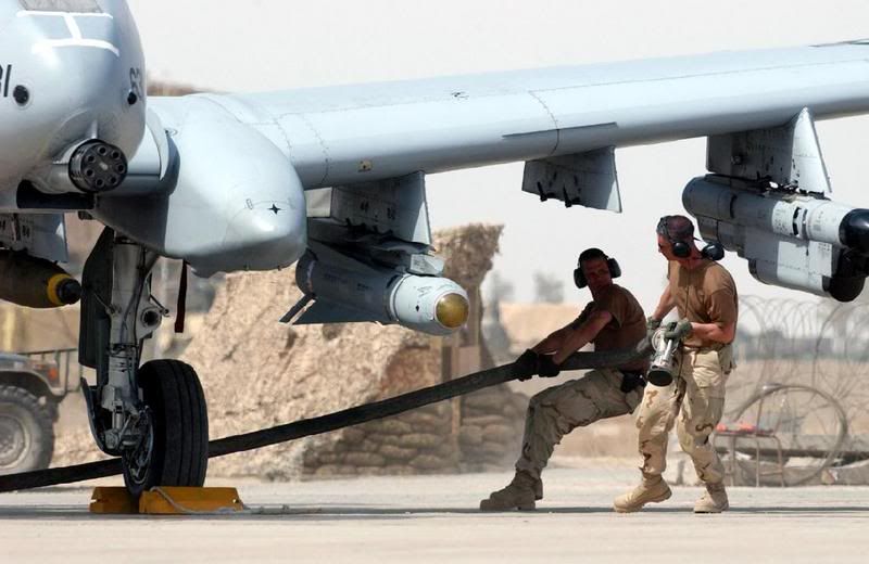

ucagin dekalleri ile ilgili olarak ilginc bir sey yasadim. ya da ben daha acemi oldugum icin bana ilginc geldi normaldir belki de. suda biraz fazla kalan dekaller oldukca sikindi cektirdi bana. ozellikle kopekbaligi agzi cok sikintili. beceremedim de zaten. bu dekal isini cozemedim daha.
bu arada agm-65'ler benim gencligimde beyaz olurdu, kafalari da siyah olurdu. ama korfezde griye donmusler. bunun icin fs rengini bilen var mi acep. referanslara baktigimda ucagi boyadigim renge oldukca yakin gorunuyor. dayanip gitsem mi?
bir de revell 46'dan olive drab olur mu biraz acsam?
Kolay Gelsin

Resimde kanatla,Maverick arasynda bariz bir renk farky görünmüyor.Sanyrym problem olmaz.

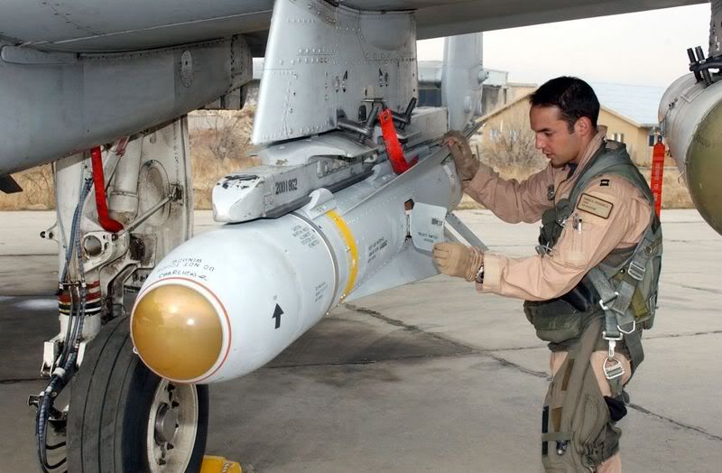

Bu resim biraz daha net:

hocam alttaki resme istinaden sordum zaten de kafami karistiran su resim oldu acikcasi. burada bayagi bir koyu gri gorunuyor.

Mesajı Yazan: baris
Mesaj Tarihi: 26/02/2007 Saat 00:41
Burak Bey, güzel bi çaly?ma olmu? elinize sa?lyk. Benim dikkatimi ilk a?amada kokpitin içinde HUD un yeraldy?y ön kysmyn ve arka kysmyn siyaha boyanmamy? olmasy çekti. Bu kysymlar hemen hemen bütün uçaklarda siyah olur diye biliyorum. En azyndan benim ?imdiye kadar yapty?ym jetlerde öyleydi. Bunun yanynda ya?ly boya ile panelleri ortaya çykarma i?lemi sanki uça?yn ön kysmyna pek uygulanmamy? gibi. Oysa uça?yn bu kysymlarynda çok güzel yapylmy? perçin detaylary var. Onlary da belirginle?tirirseniz güzel durur diye dü?ünüyorum. Son olarak da uça?yn gövdesinin üstündeki ve arkaya do?ru olan altyndaki antenleri siyaha boyamayy unutmayyn. Tekrar elinize sa?lyk.
