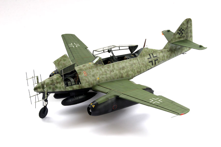

Yarışmaya yapıyorum, bir araba macun işi çıkardı ama azim olayı hakkından gelecek:)

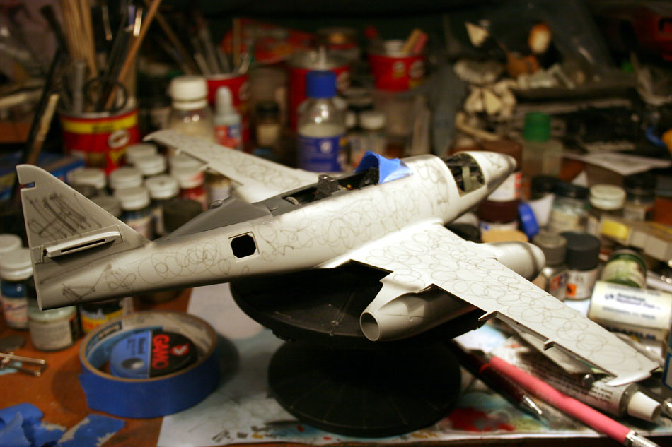

Ellerin dert görmesin abi. Yalnız preshade olayını biliyordum da, pre-mottle ilk defa görüyorum :)

Ev yapımı konverşın set olayı galba. Yarışma modele doyacak gibi. Kolay gele.

Tek kişilik standart kiti çevirdim, donör olarak Hasegawa Collectors Hi-Grade Me262B-1a/U1 kitinin parcalarını kullanıyorum (emniyet kemerleri, arka kokpit, radar ekipmanları ve kanopi). Şu anda gözüken kanopi fairingini sikrec yapmam gerekecegi.
32 kitler arasında en fenası revell , ikinci fena kit hasegawa (oransal olarak yanlış vs). Ama Trumpeter kit oransal olarak en dogru olanı, ama ote yandan oturmama, en beklenmedik yerde surpriz yapma gibi hıyarlıklara sahip aynı zamanda trumpeter.

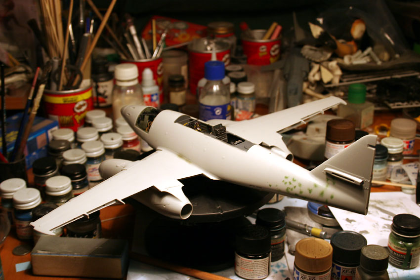

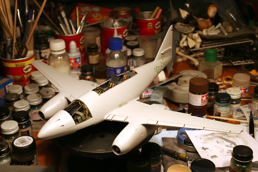

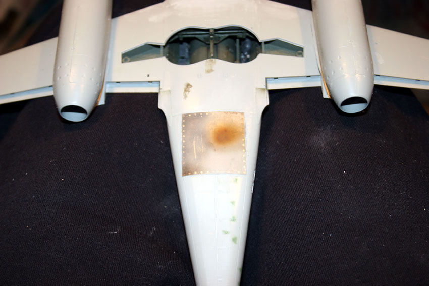

Çevrim sürüyor; genel macunu bitti seviyeler sıfırlandı aşağı yukarı, ince bir kat macun iş daha kaldı. Çift kişilik 262ler hafif yollu yan sanayi işi olduğu için standart 262 gövdesine abuk sabuk hatchler eklemiş almanlar arka kokpite dışardan müdahale için. Öncelikle alt parçayı ekledim gövdeye. Hasegawanın sert muhteviyatlı PE sini yüzeye oturtmak için önce şablon çıkarıp oturacağı yeri 220 numara zımpara ile hafif göçerttim akabinde pe parçayı yapıştırdım, yanları tesviye edilecek yakın zamanda.

Kanopi arkası fairing i taktım, hasegawa gövde ile trumpeter gövde uyumları uymadığı için cizinmler yardımıyla alt taraftan macunla kalınlaştırdım. kaba tesviyesi bitti genel olarak, son kat macunları cekerim bu gece.

Öncelikle uçağın oturuşunu doğru hale getirmek için oleolardan ana dikmeleri kesip 1,5 mm kısalttım, içlerini delik metal cubuk koydum kırılmaması için, ön iniş takımınıda kesip 45 derece çevirdim (262lerde 50 derece limitmiş park halinde). yapacağım uçak gececei olacağı için dikmeleri siyaha boyadım, fren kablolarını çektim. Lastikleri zımparalayıp jantlara geçirdim. jantlar lastiklerin içine sıfıra sıfır oturması için iç taraftan olduça şişik verilmiş. Burda R/C tecrübesini kullandım. jantı lastiğe dik saplayıp merkezden çevirerek oturttum. Lastiğin jant üstüne kayıp kaymadığını anlamak için boyluca çizilen beyazları akrilikle uyguladım. Ana dikmelerede elle yazılan arazideki 4,5 ATM basınç değerlerini yazdım. Kablo kelepçelerini baremetalden yaptım.

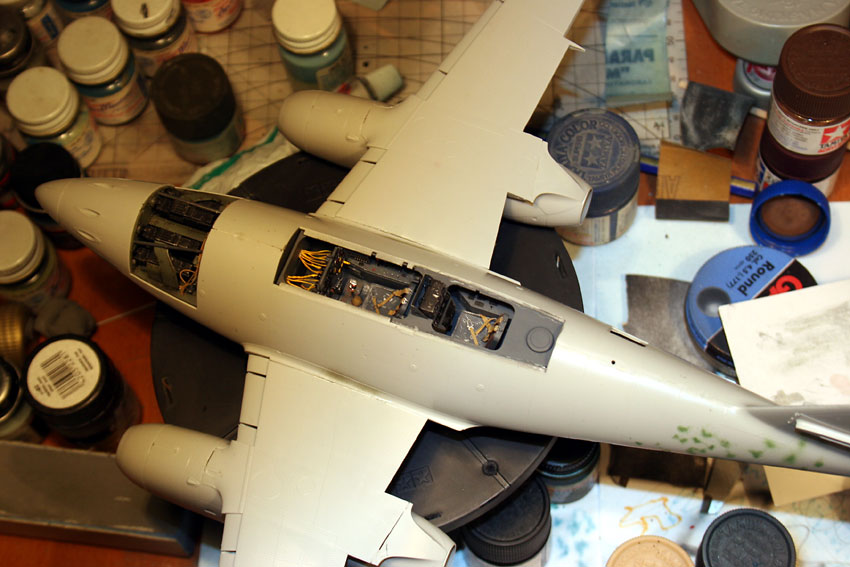

abi, asıl şu kırmızı kablonun olduğu yere odaklayıp çeksene, asıl olay orda gibi. Görelim biz de bilelim.

Camını maskeledim, içine 66 attım, arada kanatların üstünü boyadım maksat aradan cıksın, tepişirken on cam zırhını dağıttım, tez vakitte tamir edecem, artık (umuyorum) son kat rötuş macunlarını çektim, camlar üstünde öylesine duruyor şu anda.

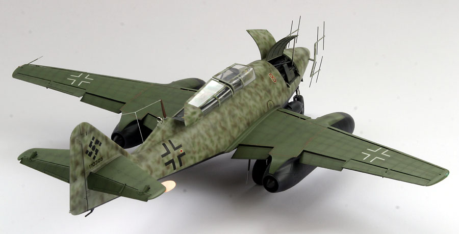

Gövde rengini karışım attım keza abuk sabuk bir renk; RLM kodlarına uymuyor, en yakın formül 76 üstünü 02 ile overlay etmekmiş bu uçakta. Beyaza 02 katıp az mavi azda koyu yeşil katıp Badger 100G ile boyadım. Sıra beneklere gelince uçağın beneklerinin karakteristiği oldukça ince bir boya hazırladım. Gerçek uçakta benekler yerine göre dumanlama şeklinde atılmış ama benzer boyamalarda olan overspray mevcut değil, demekki benzin bitip uçaklar yerde çakılı kalınca yer ekibinin bu tip alengirli bir kamuflaj atmak için oldukça fazla zamanı varmış, modelciyi düşünen kim. Neyse ilk benekleri 100G ile atmayı denedim ama atılması gereken beneklerin karakteristiği badger ın kapasitesini aştı. Zira benekler solid değil, ben bir yığın değişik yoğunluktaki minik noktacığın bir araya gelmesiyle oluşmuş. Neyse deprem lambası mantığıyla Sprite Super93S i hazırladım, netekim lamba gibi uzun süre yatmakta ama yeri geldiğinde hayat kurtarıcı rol üstlenmekte alet. hazneyi 3/4 kolonyayla doldurup içine yalnızca 3 fırça kadar Gunze RLM82 doldurdum. Yeşil benekleri atmak 2 saatten fazla sürdü. Akabinde gene gunze RLM83ü aynı oranda inceltip tatbik ettim. Burda sprite ın şöyle bir ekstra avantajı mevcut, aletin kafasındaki koruyucuyu söküp iğneyi gövdeye 1mm kadar yaklaştırabiliyorsunuz, tabii arada eliniz titrerse iğneye elveda demenizde mümkün. Neyse genel kamuflajıda bu şekilde bitti aletin, sırada kanattaki oversprayleri düzeltme ve en eğlenceli kısım olan siyahlarının boyanması var:)

Boyası bitti, verniği atıldı dekallerin %90ı bitti. kanat üstü haçları dışındaki haçlar ve swastika boyayla yapıldı. Swastikayı once mevcut dekali keserek "kesikli" versiyona çevirmeye kalktım; sol tarafa yapıştırdım, olması gerekenden büyük olduğunu farkedip sökmeye kalktım. Trumpeter dekaller enteresan bir yapıya sahipmiş, direkt bir şekilde boyaya işliyor namussuz (normal şartlarda süper orası ayrı). Dekali zımparalıyom derken boyayı söktüm dikeyin solunda, komple dikeyi baştan boyayıp bu sefer maskeleyip yaptım.
Kırmızı 8 dekallerinin sol tarafta olanı 5 6 derece yamuk yapıştırdım, keza gerçek uçakta literatüre girecek kadar belirleyici bir detay (bu uçağın btün geçtiği kaynaklarda bu yamukluk belirtilmiş ama sebebi bilinmiyor). Kuyruk numarası icat edilip yapıştırılacak, 3 5 de niht ahfassen mi ne onlar yapışacak ve hafif yollu eskitmeye girecek 3 4 saate:)

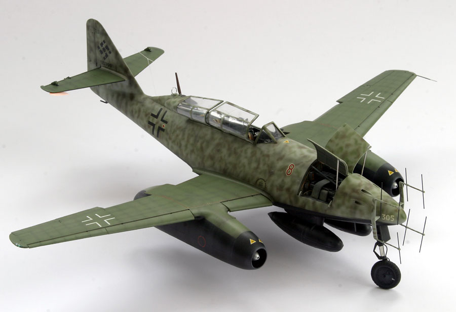

Model yuzde 97 bitti, yarışma dönüşü kırılan pitot ve yarışma oncesi kırılıp hafif açılı yapıştırılan on sag ust anten elden gececek, iniş takımı yuvaları için hazırladığım kablo silsilesi eklenecek. Muhtemelen yalnız benim içime sinmeyen bu modele ait bazı eksik detaylar eklenecek.
Fotoğraflar Emre Demirkılıç imzalı (ihmpmuk admini), kendisine teşekkürler buradan.
