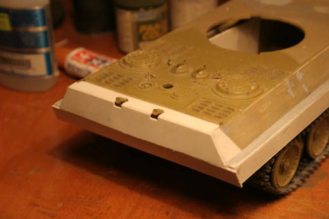

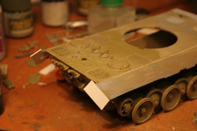

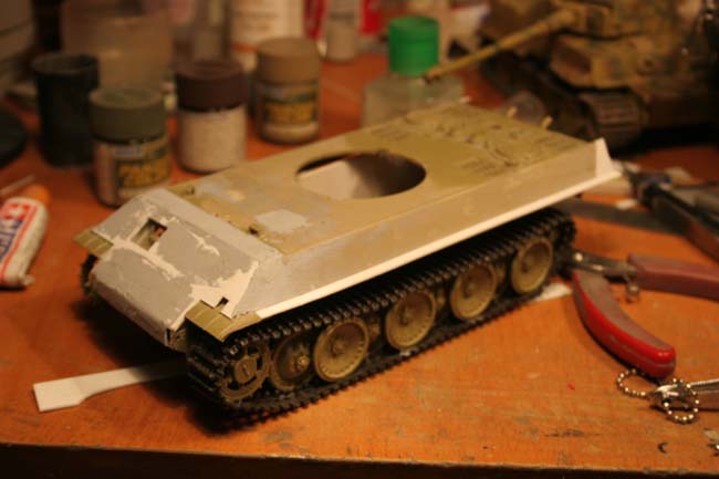

Mal eski kasa tamiya, ikinci el, fırça boyama, teoride A modeli, fikir babası İdris.
Dökümnlar; Ana çizimler İdris, envai çeşit fotoğraflar ise net ve arşiv bazlı.
Alet geldiğinde hali buydu;
Sahra sökümü yapıldı;
Yan zırhlardaki ekstralar, üst kapaklar, fazladan yer alan periskop zoziği söküldü

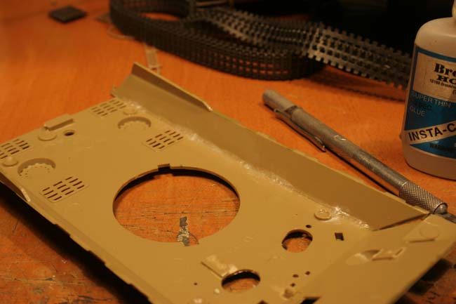

Alıntı Ares Cevaplabullet Gönderim Zamanı: 29/11/2005 Saat 10:08

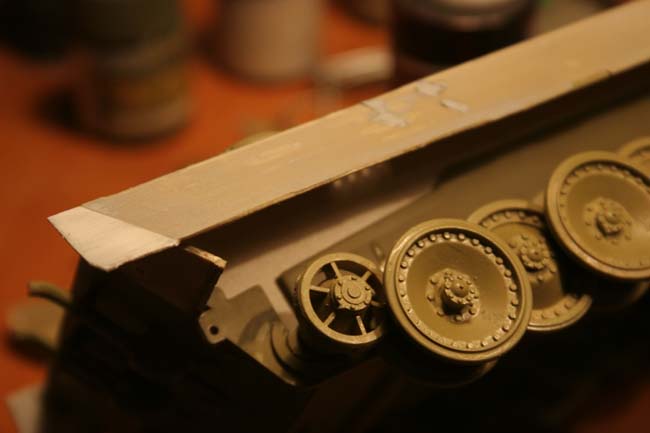

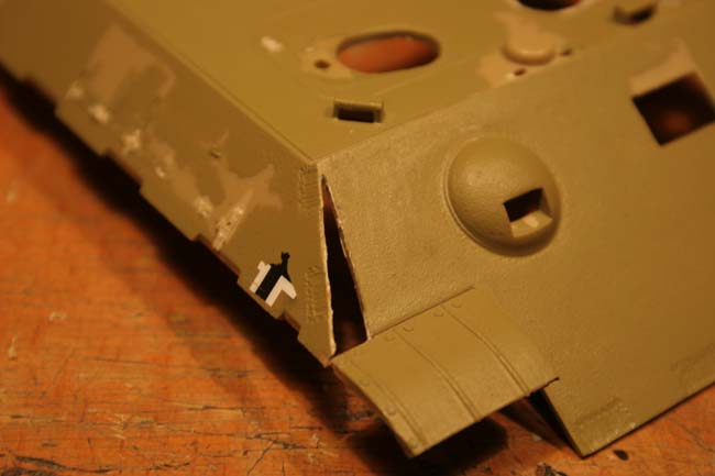

İçten tavan ve yan zırh bağlantıları inceltildi;
Ön taraftan üçgen şeklinde parça kesildi
Yan zırhın içeri doğru açısı dikleştirildi:

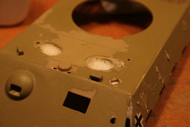

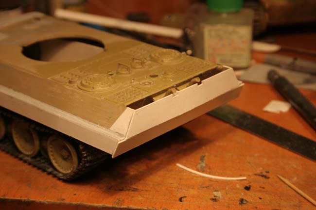

Alıntı Ares Cevaplabullet Gönderim Zamanı: 29/11/2005 Saat 10:11
İçerden incelmiş bağlantı çizgisi gap filling cyano ile doldurulup güçlendirildi.
Aynı malzemeyle içten desteklenmiş söför mahalli kapağı ve iptal edilmiş periskop yuvası dolduruldu
Takoz zımpara ile kabası alındı;
Alıntı Ares Cevaplabullet Gönderim Zamanı: 29/11/2005 Saat 10:13

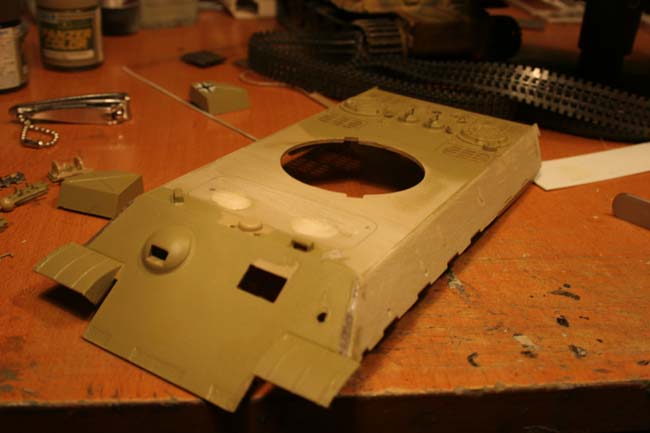

Takozla yan taraflar düzeltildi ve üst taraf sıfırlandı;
Yüzeyi düzeltmek için tamiya putty sürüldü
Macunlar zımparalandı yüzey istenen kıvama geldi;

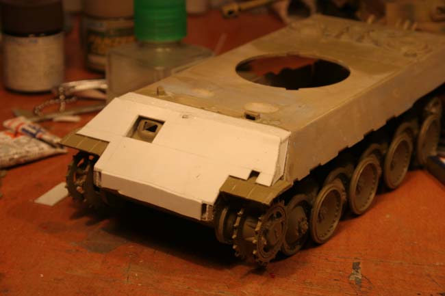

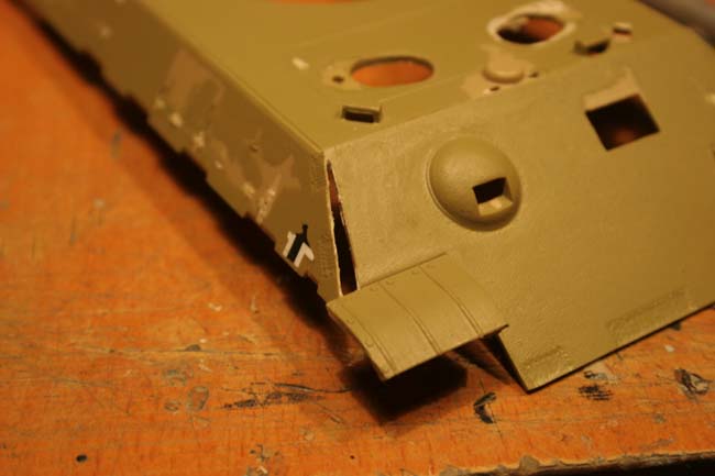

Alıntı Ares Cevaplabullet Gönderim Zamanı: 29/11/2005 Saat 10:15

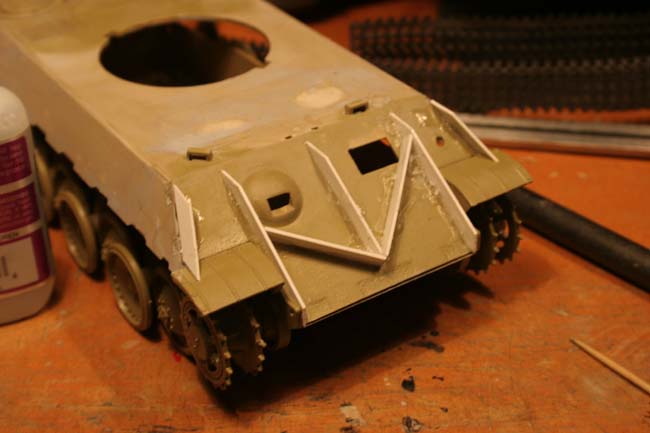

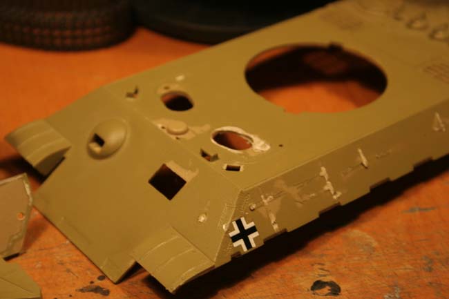

Ön zırha gerekli takviyeler yapıldı çizim dahilinde.
Styrenden yeni fake ön zırh yapıldı, MG yuvası kesildi, sol çamurlukta far yuvası açıldı.
Macun çekildi bağlantı noktalarına..
Düzenleyen Ares

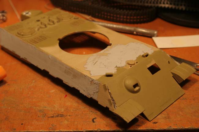

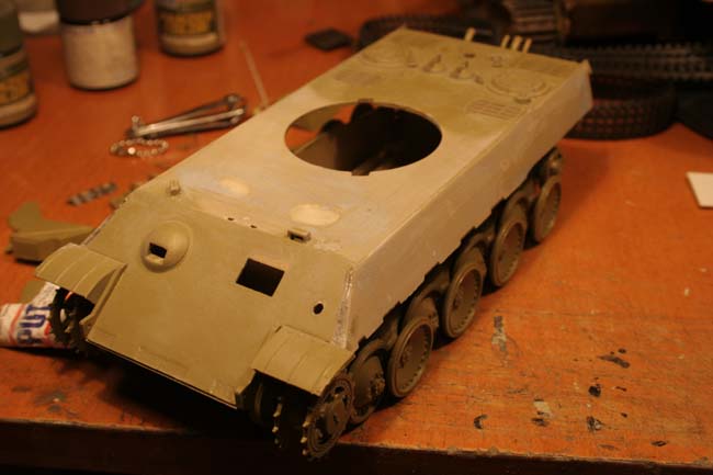

Alıntı Ares Cevaplabullet Gönderim Zamanı: 29/11/2005 Saat 10:17
Arka kısma gerekli ekler yapıldı;
İçten destekler yapıldı;
Zımparayla yüzey düzeltildi, çizime uygun kesildi malzeme;
Alıntı Ares Cevaplabullet Gönderim Zamanı: 29/11/2005 Saat 10:19

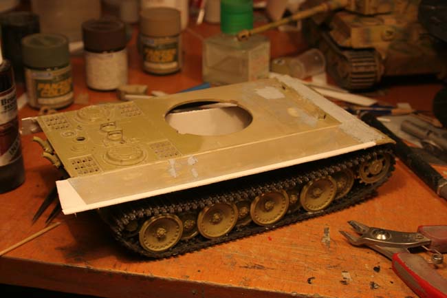

Yandaki "step"ler yapıldı, geniş tutuldu;
Ön çamurluk hizasından bu parçalar trimlendi;
Öbür taraftada aynı işlem tekrarlandı..
Alıntı Ares Cevaplabullet Gönderim Zamanı: 29/11/2005 Saat 10:20

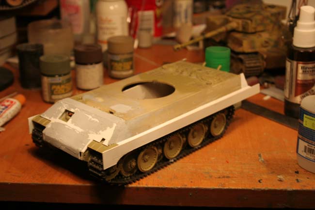

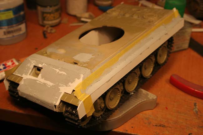

Yan "fake" zırhlar styrenden imal edildi,
Yüzeyi düzeltmek seviye farklarını halletmek için macun çekildi;
Styrenden arka duvarlar imal edildi..

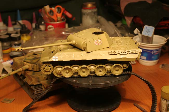

Alıntı Ares Cevaplabullet Gönderim Zamanı: 29/11/2005 Saat 10:23

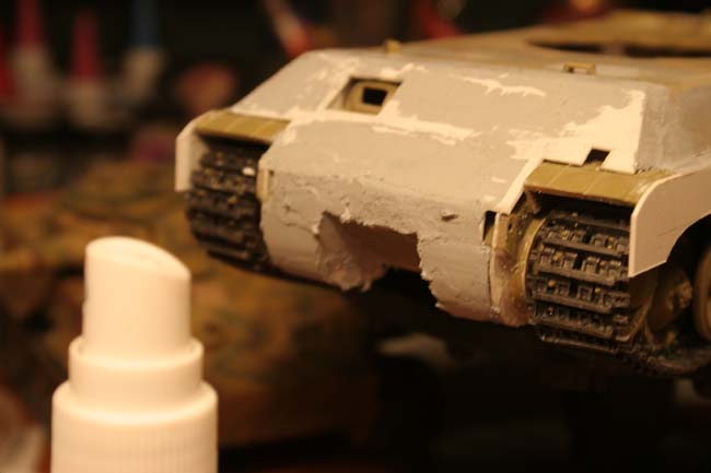

Arka üst duvar imal edildi, yerleri belirleme görevi gören egzoslara göre yuvalar açıldı ve akabinde egzoslar söküldü..
Macun çekildi;
Ön taraftaki "fake" difransiyel koruyucularının iç duvarları imal edildi..
Şu ana kadar toplam bir günlük çalışma
Alıntı Rahmi K. Cevaplabullet Gönderim Zamanı: 29/11/2005 Saat 11:04
Valla iyi iş çıkarmışsın bir günde. Bu kadar çok macun sürdüğünde ne kadar bekliyorsun ?
Alıntı Ares Cevaplabullet Gönderim Zamanı: 29/11/2005 Saat 11:10
İnce katmanlar halinde sürdüğümde 20 dakka, kalın sürdüğümde 1 saat, kalın sürdüğümde 1 saat sonunda bir kat daha çekiyorum göçmelere karşın...
Alıntı Ares Cevaplabullet Gönderim Zamanı: 29/11/2005 Saat 11:51

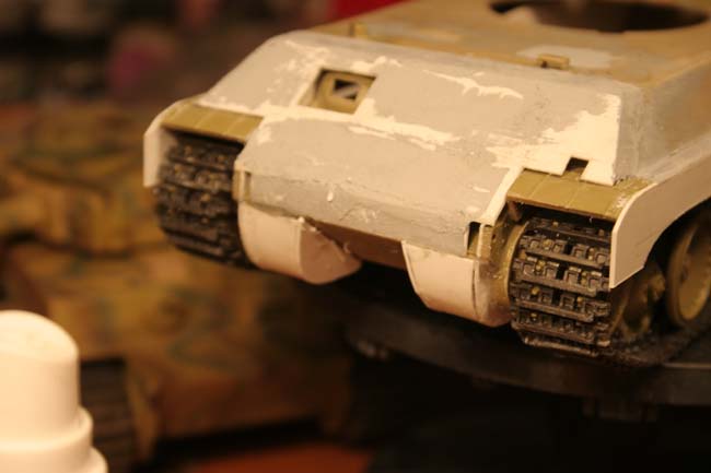

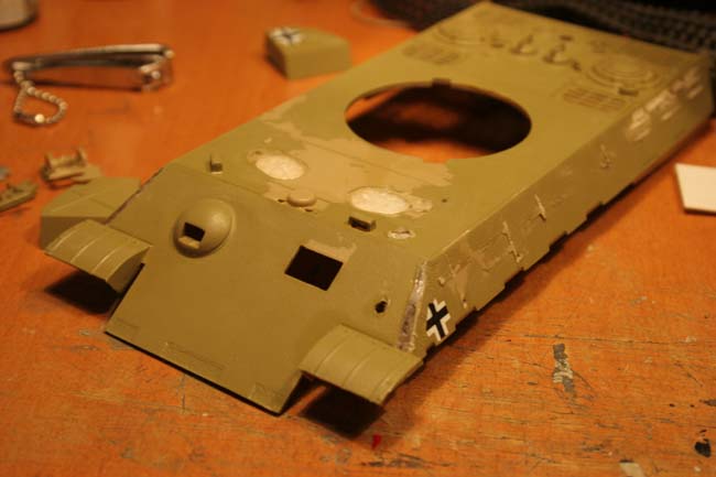

Fake diff coverlarının kabası styrenden imal edildi
Macun çekildi, ve gövdenin ana yapı tadilatları bitti..
