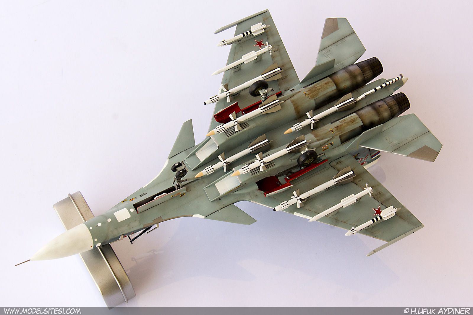

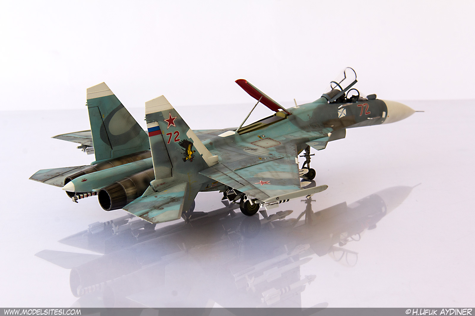

![]() Konu: Hasegawa 1/72 Su-33Gönderim Zamanı: 03/08/2016 Saat 08:52 |
Bitti, belkiilerde pitotlaryny de?i?tirip kemer filan takabilirim.

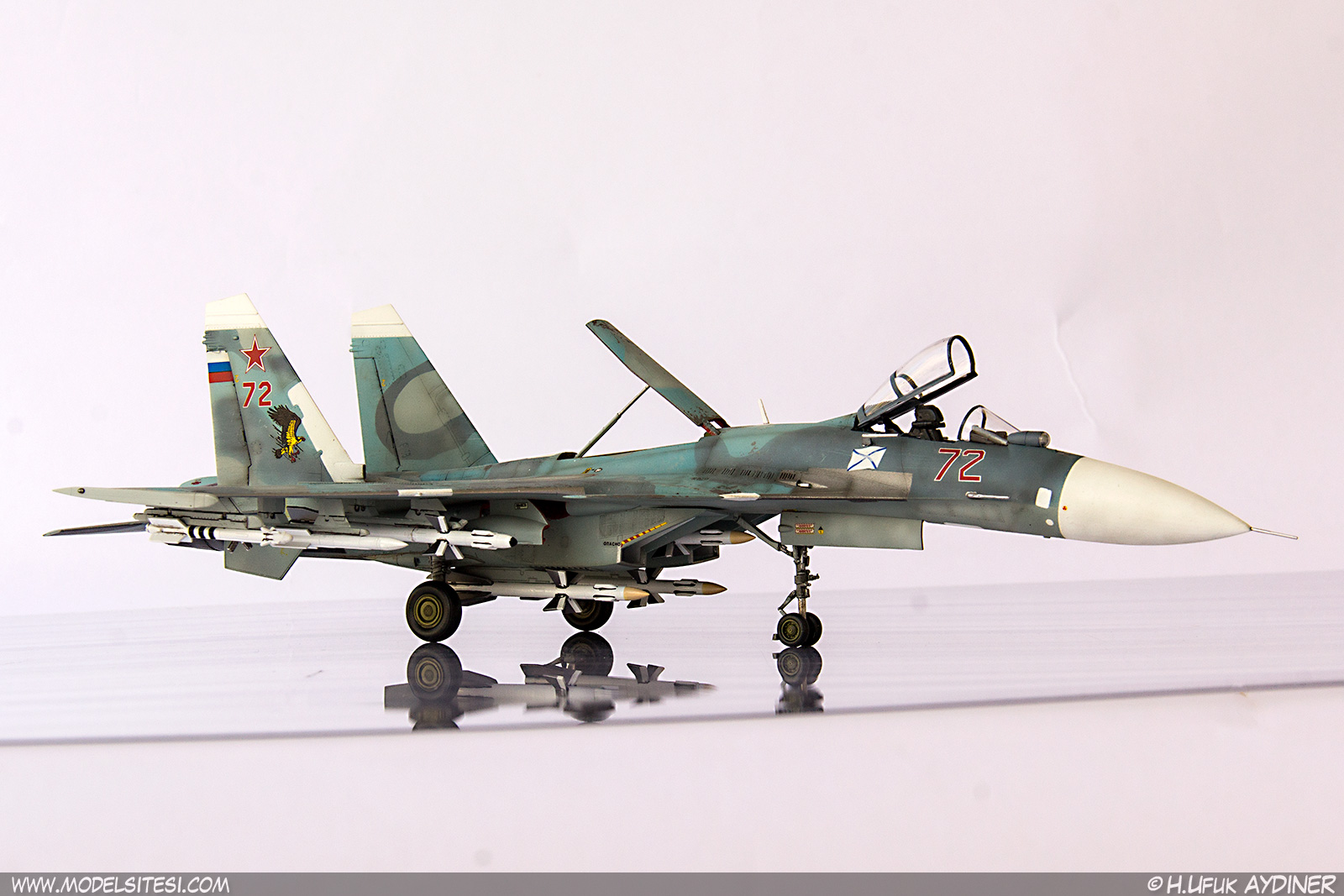

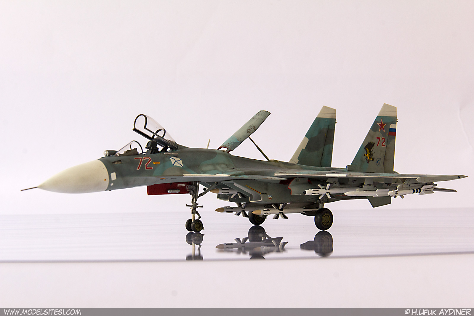

![]() Gönderim Zamanı: 03/08/2016 Saat 08:53 |

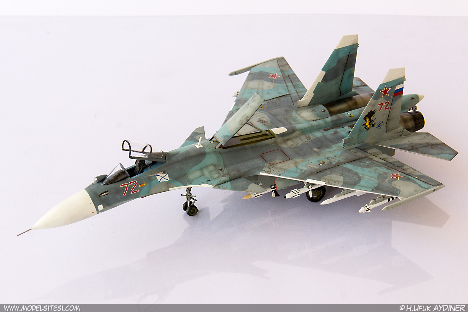

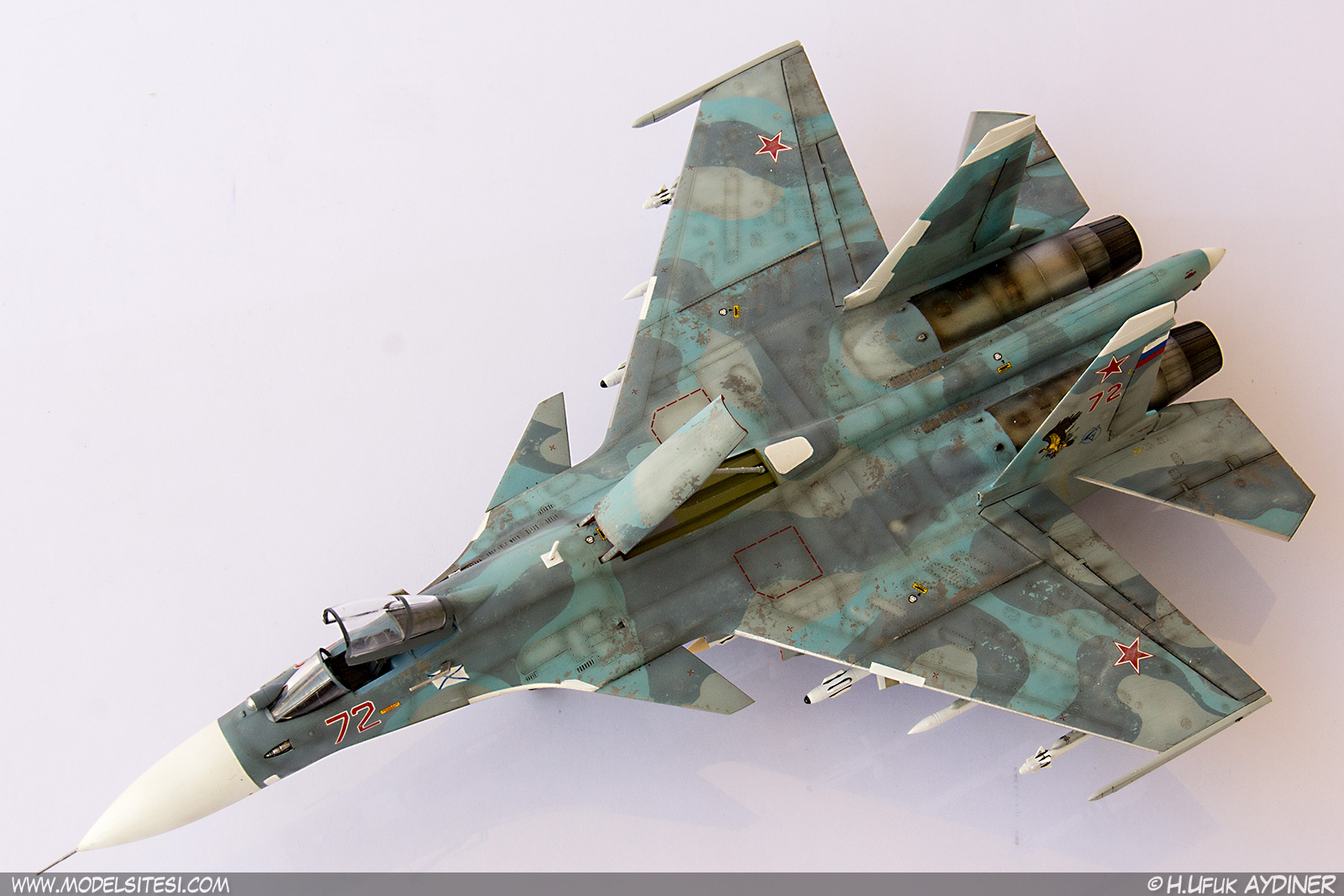

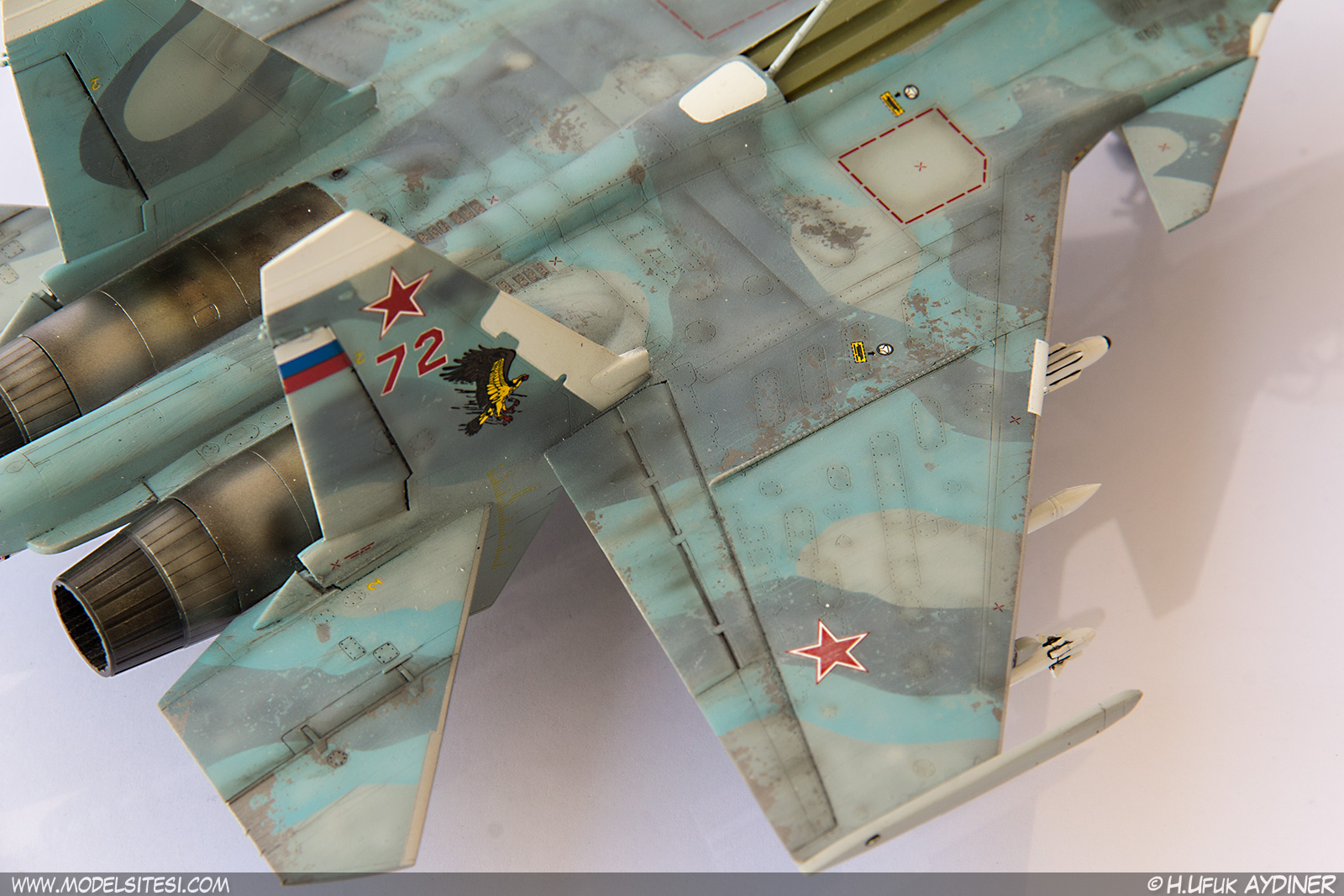

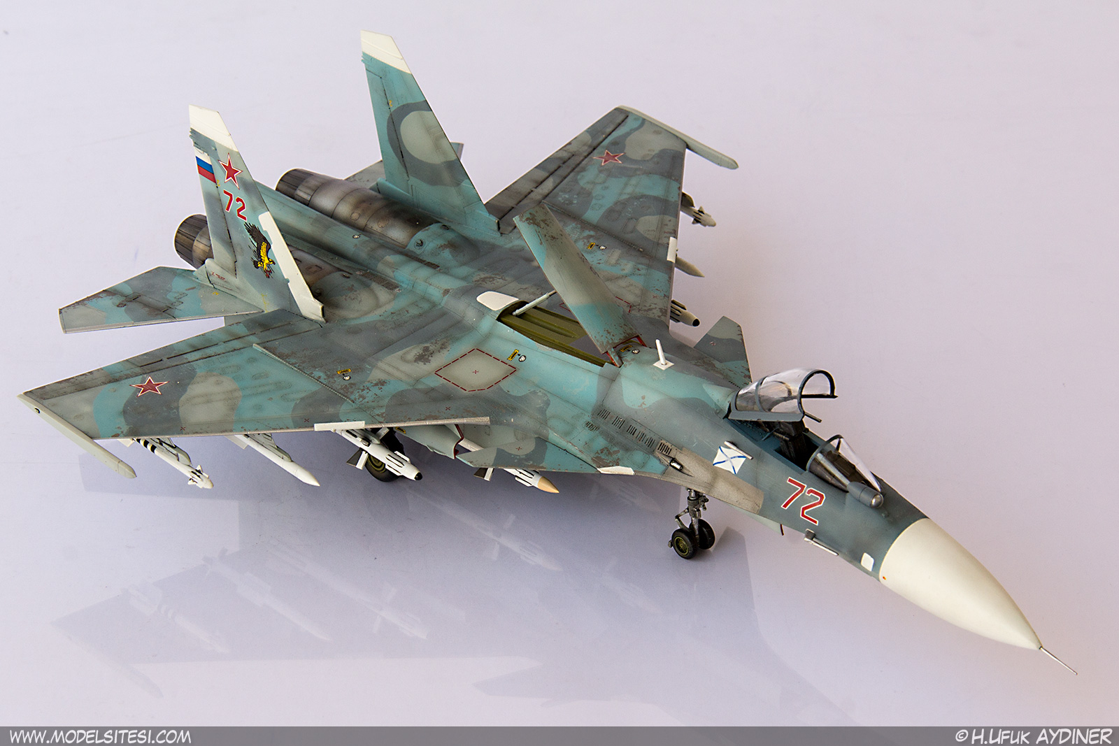

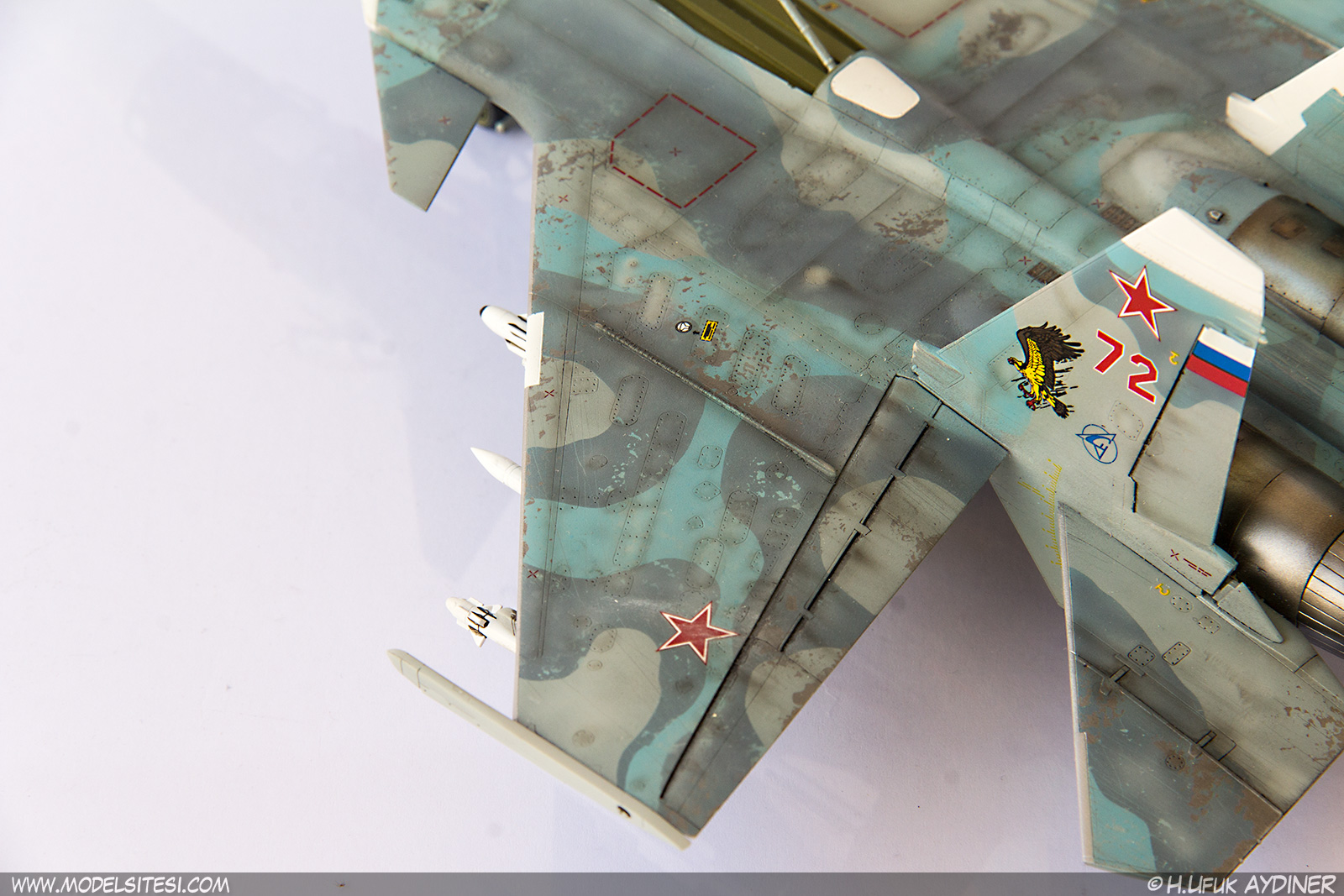

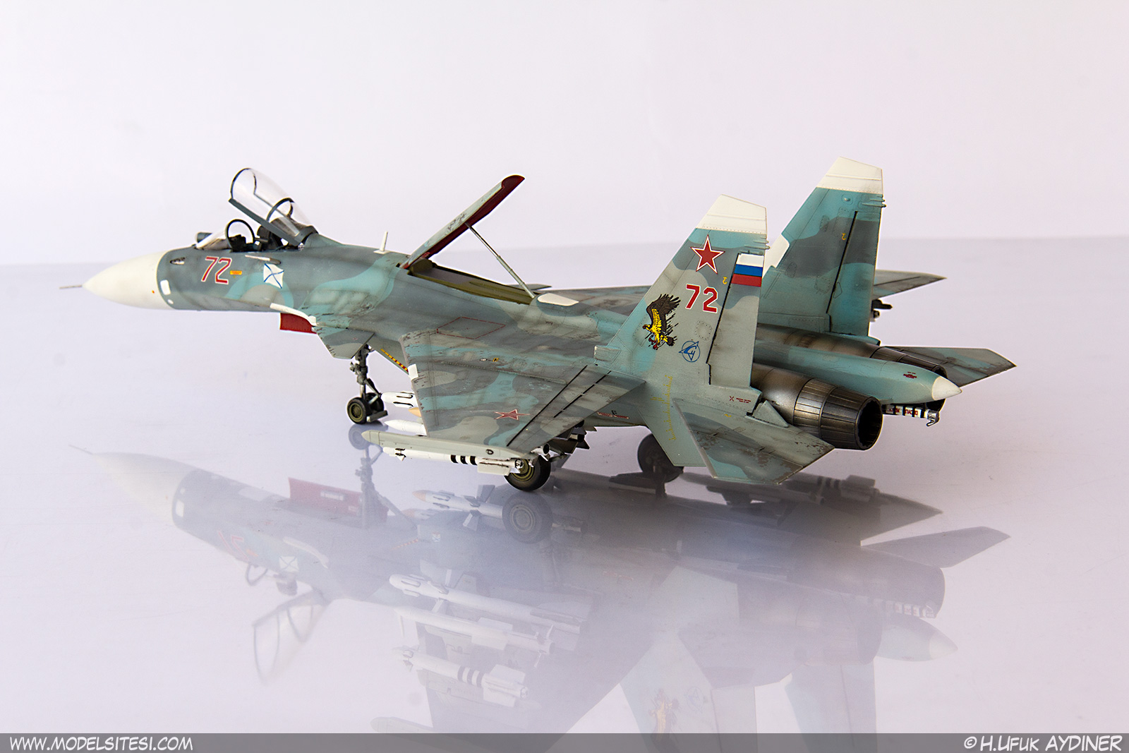

![]() Gönderim Zamanı: 03/08/2016 Saat 11:42 |

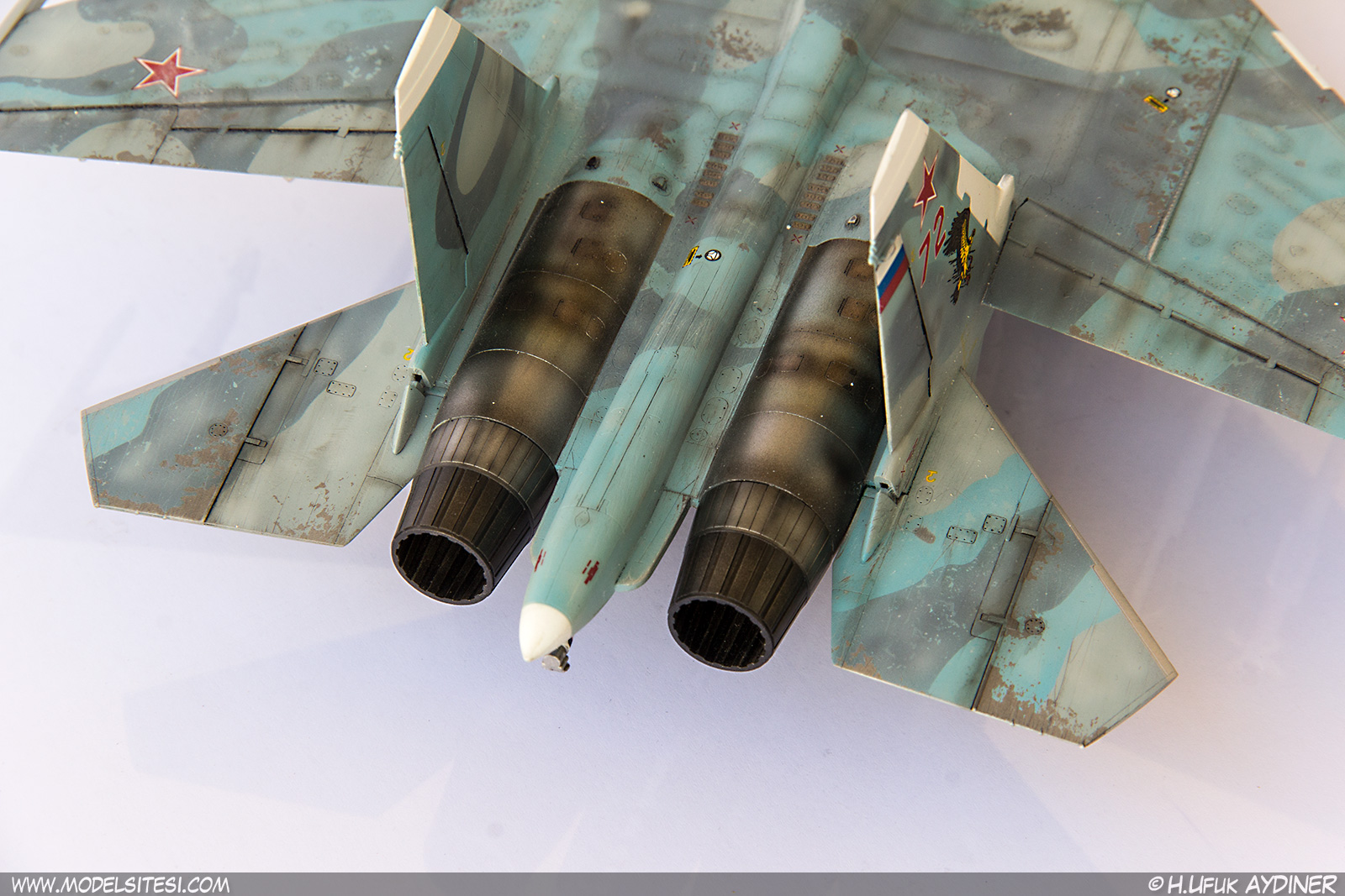

Motor bölgesine azycyk menevi? rengi olsa daha güzel olur.
Tamiya'nyn eskitme setlerinden kolay hallolur sanki. |

![]() Gönderim Zamanı: 03/08/2016 Saat 18:22 |
Kullandy?yn renkler planda gösterilen renkler mi yoksa kary?ym my? Boya dökülmesi için yapty?yn teknik nedir? Bir sonraki yapaca?ym Rus için referans olsun bana.
Eline sa?lyk. |
![]() Gönderim Zamanı: 04/08/2016 Saat 22:56 |
Arkut; genelde sary tonuna dönüyor bunlar, maviyi abartmayy dü?ündüm ben de ama uçak zaten mavi tonluyken motor kaynayacakty arady öyle yapsam.
Burak; Boyalaryn tamamy Gunze. Alt renk RLM65 zemin üstüne RLM76 tonlama. Üstteki gri RLM76 üstüne/içine 308 tonlama; Mavi için RLM76'ya light blue oranlaryyla kary?ym; koyu renk intermediate blue, içine RLM76 tonlama. Boya dökülmesi için zemine gunze steel attym, akabinde syvy maskeyle giri?tim. |
![]() Gönderim Zamanı: 05/08/2016 Saat 08:53 |
Naçizane, bu kadar operasyon görmü? bir uçakta motor kysmyna ekleyece?in mavi tonu (ya da menevi?) abartmadan ziyade (yine kanymca) geneli daha tamamlayycy olurdu.
Evet, eksoz ve ona ba?ly parçalaryn önünde gövdeye ba?ly boyasyz parçalar dedi?in rengi alyyor olabilirler ancak eksozlarda(ve hemen önündeki parçalarda) olursa da muhakkak mavi/menevi? olabilir diye dü?ünüyorum. ?ans eseri bulmu? oldu?um bir 'walkaround' sayfasy üzerinden konu?uyorum tabii ki. Kutudan çykan 80 numaraly uça?yn foto?raflaryymy?: http://scalemodels.ru/modules/photo/viewcat.php?cid=104&orderby=date%20ASC&show=12&min=48 (adresi kopyalayyp adres çubu?una yapy?tyrdy?ynyzda sayfa açylyyor) Bence Tamiyanyn eskitme setini ufak dokunu?larla uygulamak için hiç geç de?il. (Hatyrlatmama lütfen izin ver. Syrf kokpitte 'ejector pin mark' var diye söyledi?inde bitmi? uça?yn kapaly kokpitinee parça yaptym. Para?üt yuvasy kapa?y yamuk dedin diye bitmi? maketi söktüm vs. Sen ?uncacyk fyrçadan my imtina edeceksin?! - Mazlum edebiyatynyn dibi) Bir de son olarak Hasegawa'nyn yapym plany ile ilgili bir dü?üncemi iletmek isterim senin vesilenle. Anlady?ym kadaryyla yanly?lykla havaalyklarynyn ve ini?takymy dikmelerinin rengini beyaz vermi?ler. Oysaki rengin açyk gri olmasy gerekiyor. Hatta belki FS 36492 veya 36495 daha uygun. (Zaten beyaz bu ucakta çok syrytyyor kanymca, kamufle açysyndan) Sabah sabah iyi dyrdyr ettim, bari arada maket yapmayy da akyl edeyim. Düzenleyen Clumsy - 05/08/2016 Saat 09:14 |
![]() Gönderim Zamanı: 05/08/2016 Saat 12:23 |
Amma dyrdyr ettin he; takymlar gri zaten, hava alyklaryny bu saatten sonra maskeleyip boyayamam, yaparym dersen buyur
:) Menevi?e bir sana iki, dokunurum biraz tamiya setle. Bydy bydy bydy, otur maket yap:) |
![]() Gönderim Zamanı: 05/08/2016 Saat 22:29 |
Bana de?il de bir zahmet eksoza dokunuver lütfen :)))))))
Ellerine sa?lyk! Not: Yapaca?ym bir gün umarym :) |
