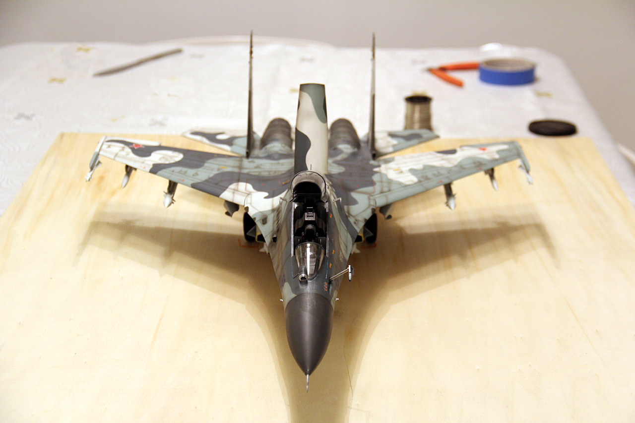

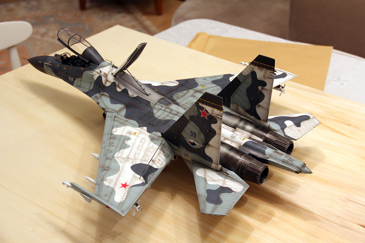

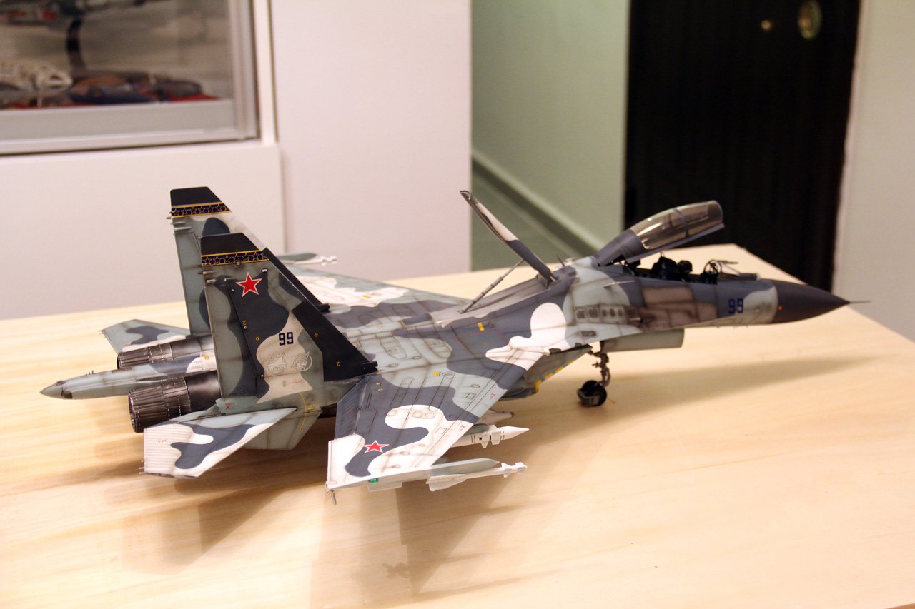

Çok sevdi?im bir arkada?ymyn ricasy üzerine 2 sene önce ba?lamy?, ana parçalary yapy?tyryp bir kenara kaldyrmy?tym. 3 hafta önce bitirmeye karar verip tekrar modeli ele aldym. Az önce kendisi için hazyrlanan kaideye yerle?mek üzere yola çykarmaya hazyrlarken foto?raf çekmedi?imi farkettim; en azyndan ayak üstü birkaç foto?rafla durumu belgeleyelim. Toplam reel yapymn süresi modelin, günde 2 saatten ortalama, 4 hafta.

Ola?anüstü. Ellerine sa?lyk.

Sanki foto?raflar olmamy?.
Aslyny görmü? oldu?um için söyleyebilirim ki ?a?yrdym. Aslyny görmü? bir ki?i olarak bu sefer foto?raflaryn yetersiz kaldy?yny savunabilirim. Ellerine sa?lyk! Düzenleyen arko - 13/01/2014 Saat 21:46 |

f16 ve mig29 çiftle?mi? de bu uçak ortaya çykmy? gibi :)

Sanki foto?raflar olmamy?. Aslyny görmü? oldu?um için söyleyebilirim ki ?a?yrdym. Hep fotolarda iyi çykar da asly o kadar iyi de?ildir ya; burada tam tersi olmu?. Ellerine sa?lyk! Görebildi?im kadaryyla aydynlatma yetersiz, bazy foto?raflarda ton kaymasy var ve gölgeler çok koyu. Muhtemelen küçük tosun hiçbir yere sy?mady?y için olmu? :) Kit zaten olmamy? :) |

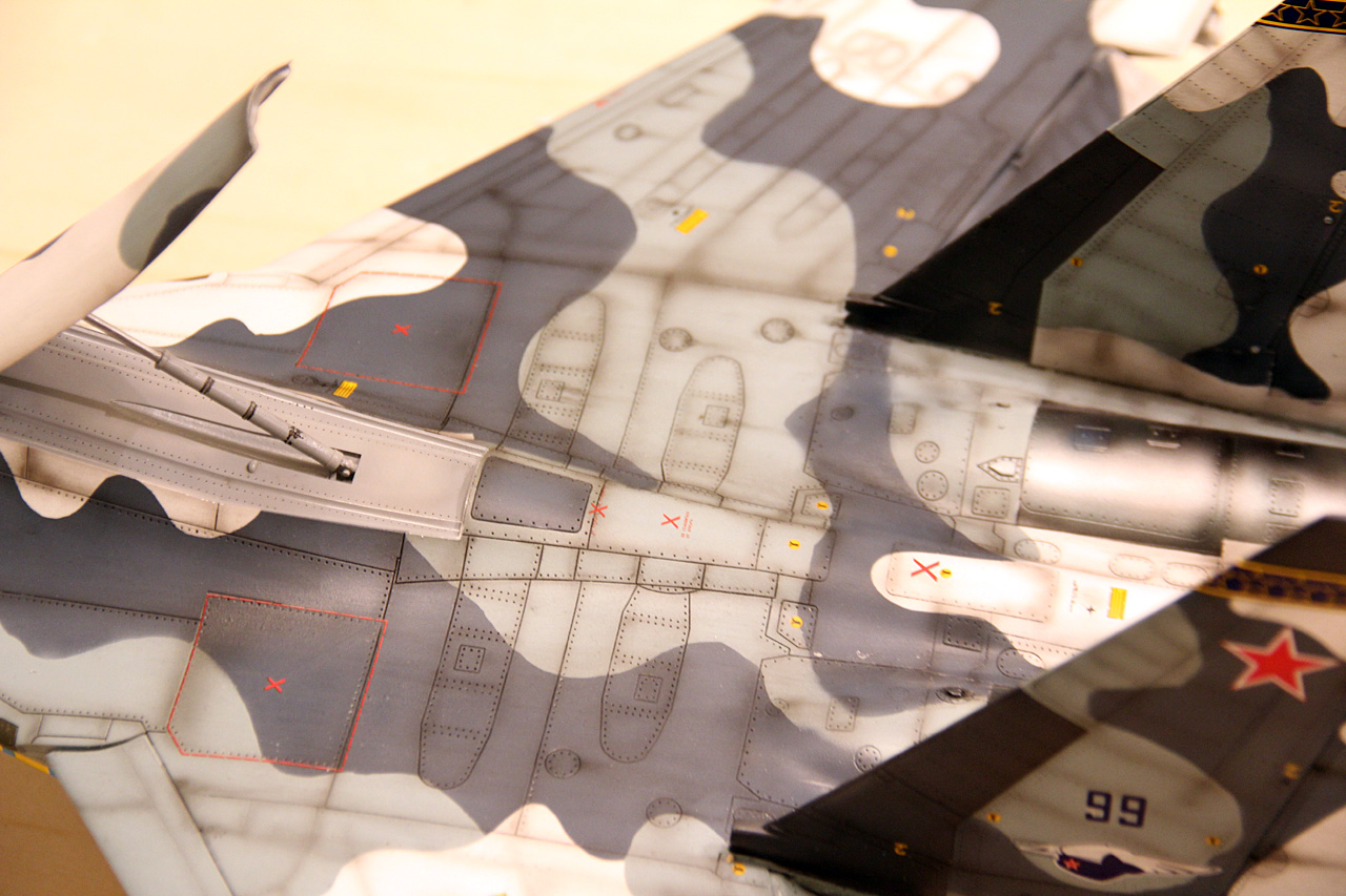

Merhaba Ufuk,
Öncelikle eline sa?lyk, balina gibi bir model ama çok temiz çaly?my?syn. yeni yeni jet yapmaya ba?layan birisi olarak sormak istedi?im birkaç soru var. Öncelikle kamuflajy atarken maske olarak ne kullandyn? geçi?lerin hem sert hem yumu?ak, çok güzel görünüyor. Birde modelde ön gölgelemelerin muhtemelen y?yktan kaynakly çok net görünüyor. Boyadan sonra son kat olarak smoke vs. ile mi yaptyn yoksa her kamuflajyn öncesinde mi çaly?tyn? Görü?mek üzere Burak Özdil |
Gönderim Zamanı: 13/01/2014 Saat 23:57 |
Kamuflada ilk rengi maske bandyyla kapatyp ikinci rengi attym, ikinciyi ise syvy maskeyle kapatyp nihai rengi uyguladym. Bütün maskeleri söktükten sonra uça?y komple zymparalayyp katman farklaryny hallettim; akabinde de iki kamuflaj rengiyle kenarlardan belli belirsiz geçtim.
Gölgeleme içinse direkt smoke kullandym; normal ?artlarda panel içlerini açardym ama bu uçaktan o kadar sykyldym ki bir an önce bitsin diye bu yöntemi uyguladym. Modelde ön gölgeleme yok, genel olarak hiçbir modelimde de tercih etmiyorum çünkü o kaybolmasyn diye kontrollü atylan boya yüzde doksan kendi tonunu bulamyyor, o yüzden gerek memlekette gerekse internet camiasynda gördü?üm örneklerin ço?u boyanmaya çaly?ylmy? da boya yetmemi? gibi duruyor bu yöntemle. ?ahsen önce modeli do?ru renkte kotarayym, oynamasyny sonra yaparym düsturuyla yapyyorum özel durumlar (metalik gibi) hariç. Düzenleyen Ares - 14/01/2014 Saat 00:13 |

Kamuflada ilk rengi maske bandyyla papatyp ikinci rengi attym, ikinciyi ise syvy maskeyle kapatyp nihai rengi uyguladym. Bütün maskeleri söktükten sonra uça?y komple zymparalayyp katman farklaryny hallettim; akabindede iki kamuflaj rengiyle kenarlardan belli belirsiz geçtim. Gölgeleme içinse direkt smoke kullandym; normal ?artlarda panel içlerini açardym ama bu uçaktan o kadar sykyldym ki bir an önce bitsin diye bu yöntemi uyguladym. Modelde ön gölgeleme yok, genel olarak hiçbir modelimde de tercih etmiyorum çünkü o kaybolmasyn diye kontrollü atylan boya yüzde doksan kendi tonunu bulamyyor, o yüzden gerek memlekette gerekse internet camiasynda gördü?üm örneklerin ço?u boyanmaya çaly?ylmy? da boya yetmemi? gibi duruyor bu yöntemle. ?ahsen önce modeli do?ru renkte kotarayym, oynamasyny sonra yaparym düsturuyla yapyyorum özel durumlar (metalik gibi) hariç. Kamuflaj tekni?ini uygulamak için daha ekmek yemem lazym ancak gölgeleme tekni?ini ilk modelimde uygulayaca?ym çok mantykly. Te?ekkürler Burak |

Yyi ki panel içlerini açmamy?synyz (genel olarak panellere gycy?ym var, evet itiraf ediyorum! :D )... Elinize sa?lyk.
Bir kaç tane sorum var aslynda ama sadece herhangi bir detay seti kullandynyz my onu sorayym uzatmayayym. |
Gönderim Zamanı: 14/01/2014 Saat 06:08 |
Hayyr, direkt kutudan çykty?y gibi bitti, arada aynalaryn bulundu?u seti kaybetti?im için eksi?iyle diyebiliriz hatta.

Cok guzel olmus Ufuk Bey. Oldukca heybetli ve tehditkar duruyor. Egzos kismi da ayri bir etkileyici olmus. Boyama fevkalade. Biraz kisisel bir tercih bu tabi, ancak smoke cizgi belirginlestirmesi az daha hafif olabilirmis diye dusundum. Oldukca canlilik vermis, ama bazi bolgeleri domine etmis gibi algiladim. Subjektif bir gorus tabi benimkisi...
