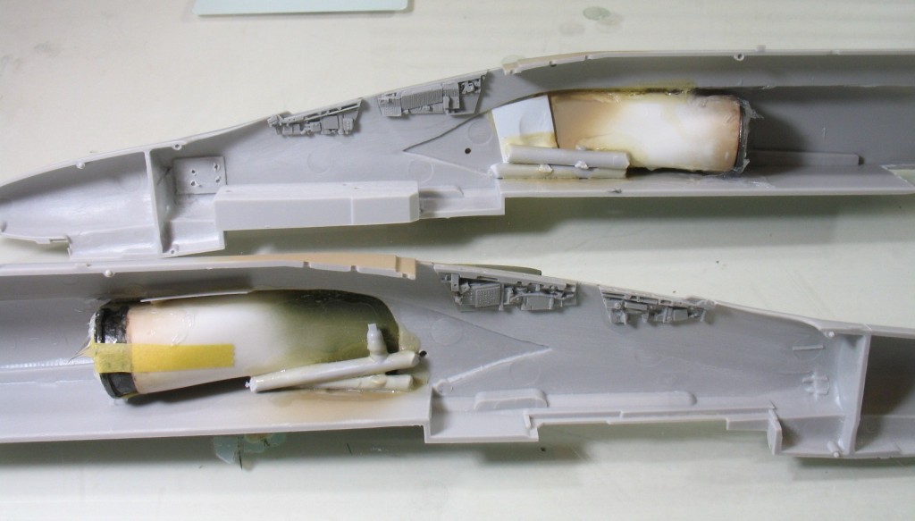

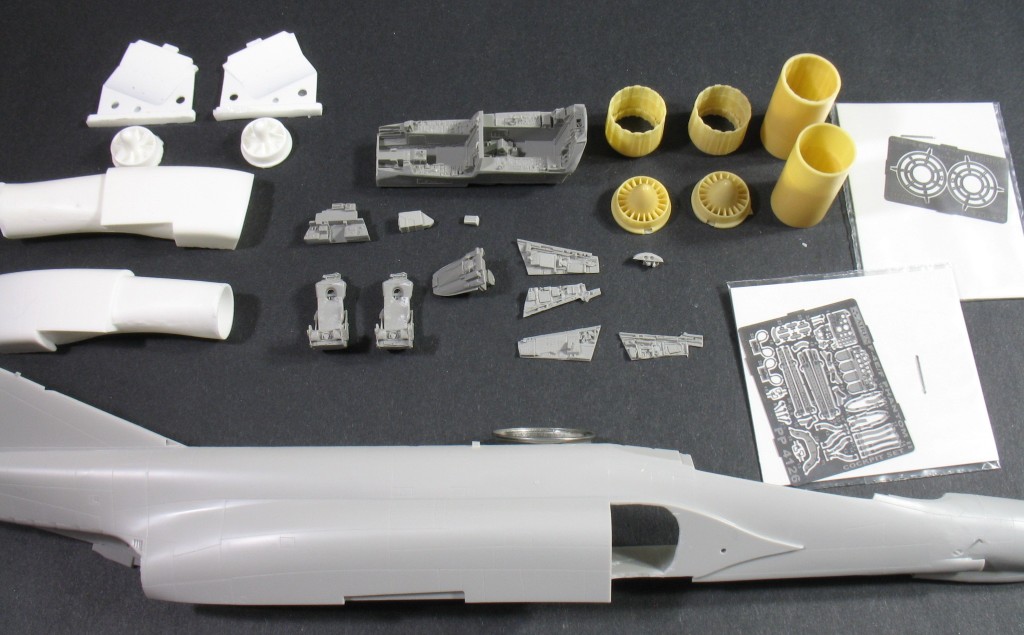

Selamlar, yine bir Phantom atesi sardi. Bu sefer Tuaf SEA'yi kafaya koydum, iyisiyle kotusuyle bitirmeyi umuyorum. Malatya ucagi olmasini planliyorum:

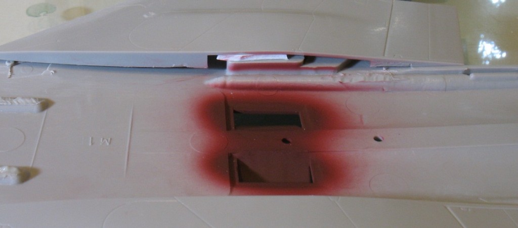

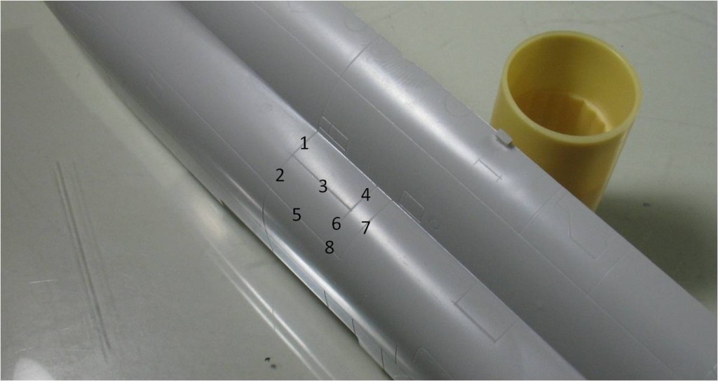

Aires kokpit ve egzos seti, ve Dmolds'dan seamless sucker seti edindim. Aliklarin gerekli yerlerini delmis bulunuyorum. Kokpit ve aliklar icin oldukca fazla dry-fitting yapmak gerekiyor. Sag taraftaki RAT kapaginin kapanmasi gerektigini ogrendim bir onceki denememde, ancak tam olarak hangi panel cizgileri yok edilmedi bilemiyorum. Asagidaki resimden hangi numaralari kapatmam gerektigini soyleyebilir misiniz? Cok tesekkurler. Düzenleyen levburkara - 04/09/2011 Saat 22:58 |

Merhaba;
Benim yaptigim 1/72 revell f-4f basligina bakabilirseniz belki yardimi olur. Ayni ve baska sorunlar o kitte de vardi. Iyi maketler! Not: onu copilot_clumsy imzamla basmistim evde oldu?um icin Düzenleyen arko - 05/09/2011 Saat 08:03 |

Tesekkur ederim Arkut Bey. Resimlerinizi inceledim. Cikardigim sonuc 1 ve 2 haric butun cizgilerin gitmesi seklinde, acaba bu dogru mu? Ayni kapak sol tarafta da var, ancak onlara dokunmuyoruz. Hatam varsa duzeltebilir misiniz?

Kapak, malum, RAT kapagi ve benim bildigim kadari ile sadece sol taraftan var.
Sag tarafta ayni detay cizgisi olabilir de kapok degil. Renk icin zaten eskitme yapinca koyulasacagindan eskitme teknikleri ile tonunu oynayamaz miydiniz? Ya da dediginiz gibi MM olabilir. Îyi maketler! |

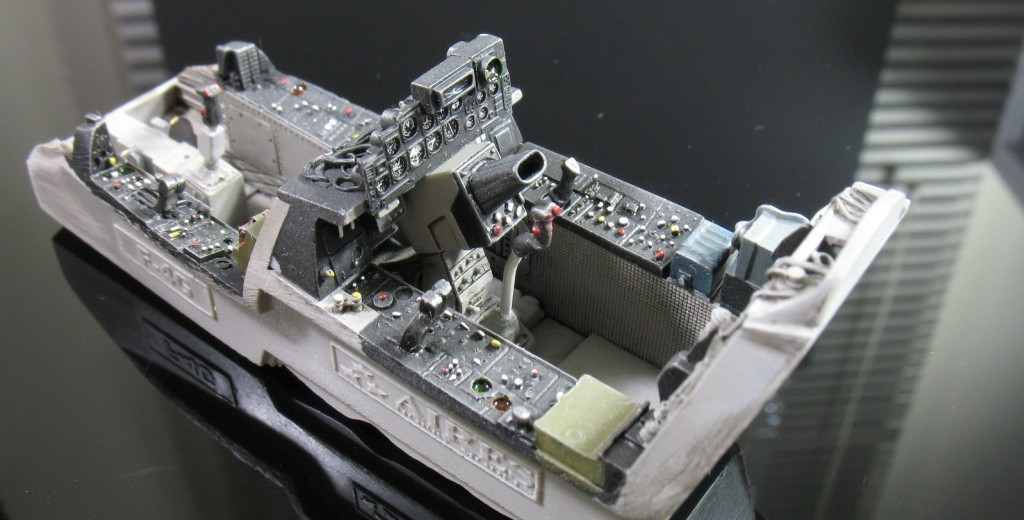

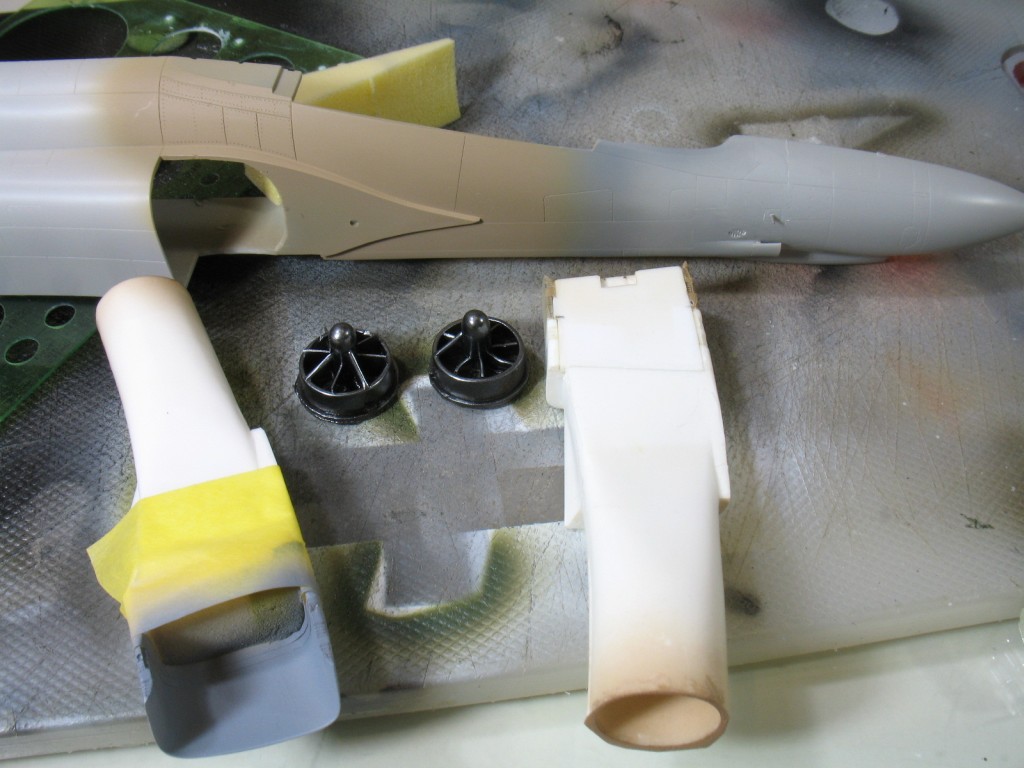

Tesekkur ederim Arkut Bey. Belki ilgilenenlere yardimci olur dusuncesiyle detay setleri ile ilgili kisimlari paylasayim dedim.

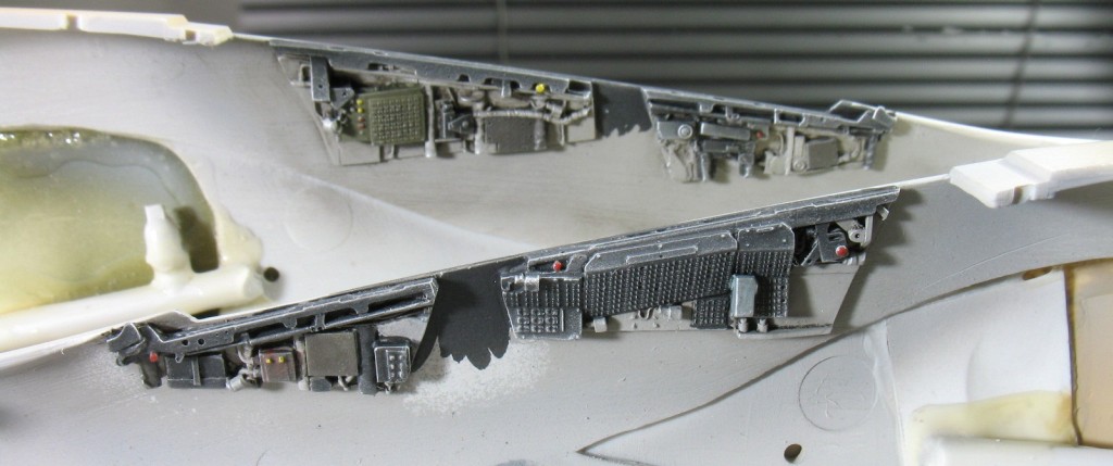

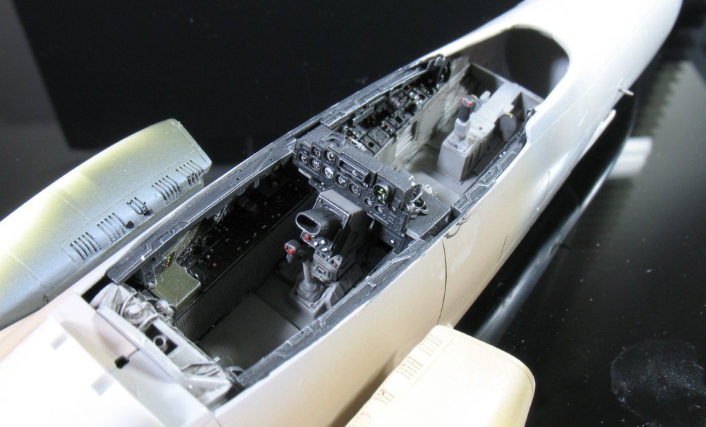

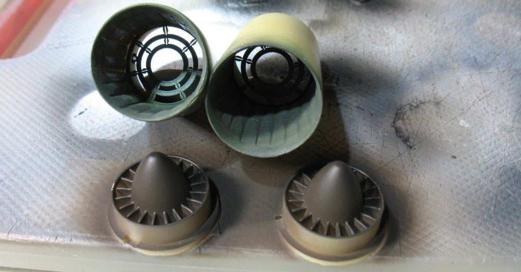

Aliklarin arkasini, onden hafif kirli gozukmesi icin ince acik kahverengi ile boyadim. Kompresorleri once Tamiya gloss black, ardindan Alclad stainless steel ile boyadim. Kompresorler kotu gozukuyor ama benim hatam. Once laker boyayla boyadim, olmadi, boyasini sokerken sentetik tiner kullandim ve gorunen yamulmalar oldu. Sandim sentetik tiner resine etki etmez ama ogrenmis oldum. Bazi kisimlari steren parca ile yeniledim. Aliklar oldukca guzel oturuyor, ancak modeldeki kisimlarin dikkatlice acilmasi ve inceltilmesi gerekiyor. Aliklari takmadan once ust kisimda 0.75mm percin acici kullandim. Aires kokpit oldukca guzel ancak cok fazla dry fitting yaptim ve fazlaliklari trasladim. Bu da kokpitin yerlestirilmis sekli. Govde ici yan duvarlari zimpara ile iyice inceltmek gerekiyor. Yan konsollari olcerek bicerek, defalarca deneme yaparak yerlerine yapistirdim. Icime sindi diyebilirim. Govdedeki kahverengi gozume batiyor. Gunze H310'u beyazla actim, ona ragmen halen koyu gozukuyor. Belki biraz daha beyaz veya Tamiya buff rengi eklemem gerekecek. Govdenin sagindaki anteni(?) toplu igne ile yapmaya calistim. Aliklarin onden gorunumu. Iceriden gorunum. Aliklara daha sonra percin acacagim ve panelleri derinlestirecegim, dolayisiyla arkadan saglamlastirdim. Silikon ve yapistirici kullandim. |

Selam,
Sanirim govdenin sagindaki zimbirti AOA probe' u. Isiltildiklari icin de renkleri koyu oluyor. Aslinda sokebilirseniz igneyi ateste kor halinde isitip tekrardan yapistirmaniz. Daha güzel olabilir. |

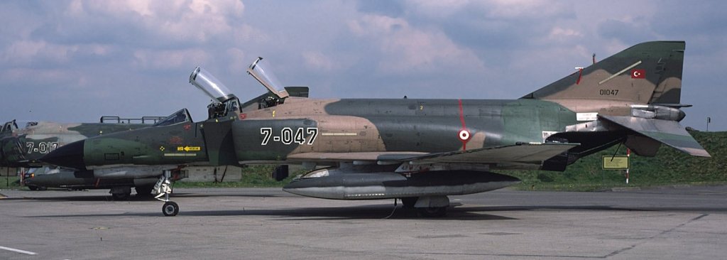

Levent Bey, yukarda gerçek uça?yn foto?rafyyla sizin foto?raflara bakyyorum, alyklaryn yapy?my? halinde renk oldukça yakyn görünüyor. Renkler konusunda çok uzman sayylmam ancak bu aralar ben de renk soldurmak vs için kahverengi ve ye?illerle epey oynuyorum. E?er çyplak gözle o kahverengi koyu görünüyorsa, bence direk beyazdan ziyade açyk gri ve e?er renk fazla solup beyaz-griye dönerse çok az buff katmak çözüm olabilir.
Bir de foto?raftaki uçakta özellikle kokpit arkasyndaki kahverengi bölüm do?rudan gün y?y?yny yansytyyor. Hemen altynda kanatta görünen kahverengiyle bakarsanyz farkly ve açyk duruyor, belki ?u anki rengi çok kurcalamasanyz da olur? |

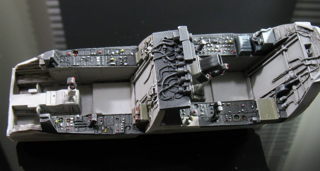

Tesekkur ederim gorusleriniz icin. Elimdeki boyalarla devam etmeye calisacagim. En son resin parcalar ustunde calisiyorum.

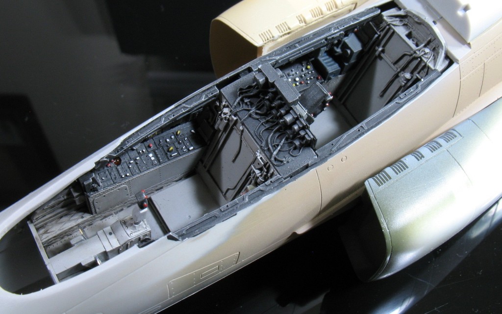

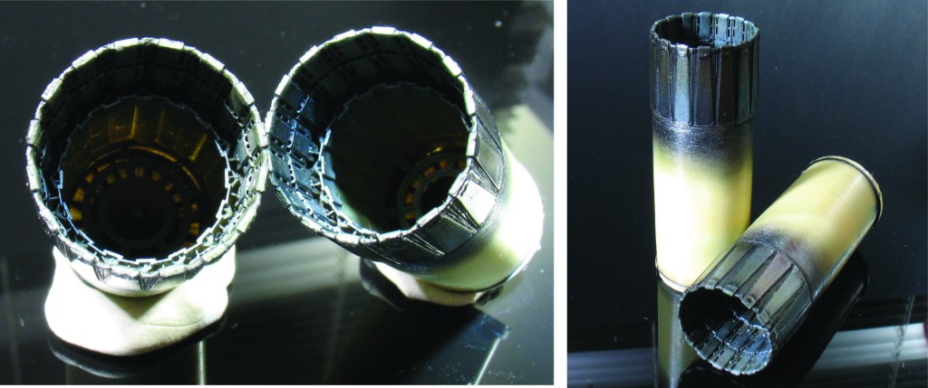

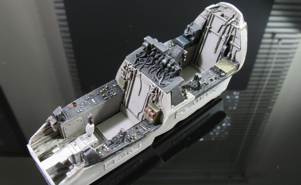

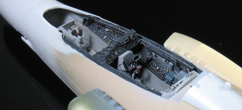

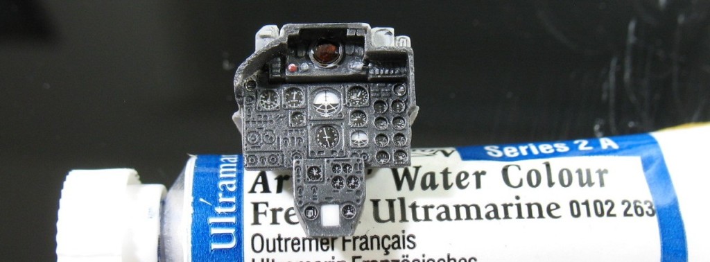

Motor cikislarina resimlerinde gordugum yesilimsi rengi uygulamaya calistim. Ardindan gumus, tan ve metalik mavilerle kuru fircalama yaptim. Kokpit boyamasini da bitirdim sayilir. Bir-iki photoetch parca daha var takilmasi gereken. Boyama asamalari kabaca soyle: - MM primer astar. - Tamiya XF-19 baz renk. - Vallejo siyah + el fircasi ile konsollar - Future vernik - Yagli yikama (kahverengi + siyah) - Future vernik - Bilimum renkte kutular - Testors Mat vernik - Gumus kuru fircalama - Gri, sari+siyah, kirmizi+siyah dugmeler. Gostergeler icin asetat ve photoetch parcalar verilmis. Asetatlari arkalarindan beyaz ile boyadim. Future ile asetat ve photoetchleri yapistirdim, ardindan tekrar future ile resin parcalara yapistirdim. Resimlerde gordugum bir takim arizalari gidermeye calistim (toz, dagilmis renkler) ve ardindan kokpiti oturtup govdeyi kapattim. Düzenleyen levburkara - 12/09/2011 Saat 15:56 |

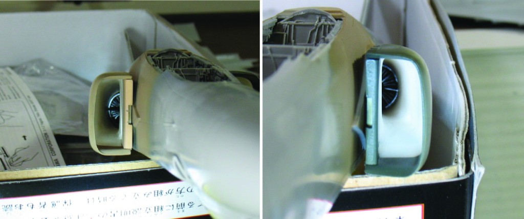

Agir aksak ilerliyorum...
Bosluk olmamasi icin kanat koklerini biraz yukariya dogru kaldirmak gerektigini farkettim. |

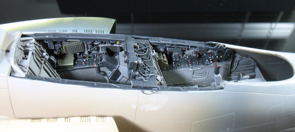

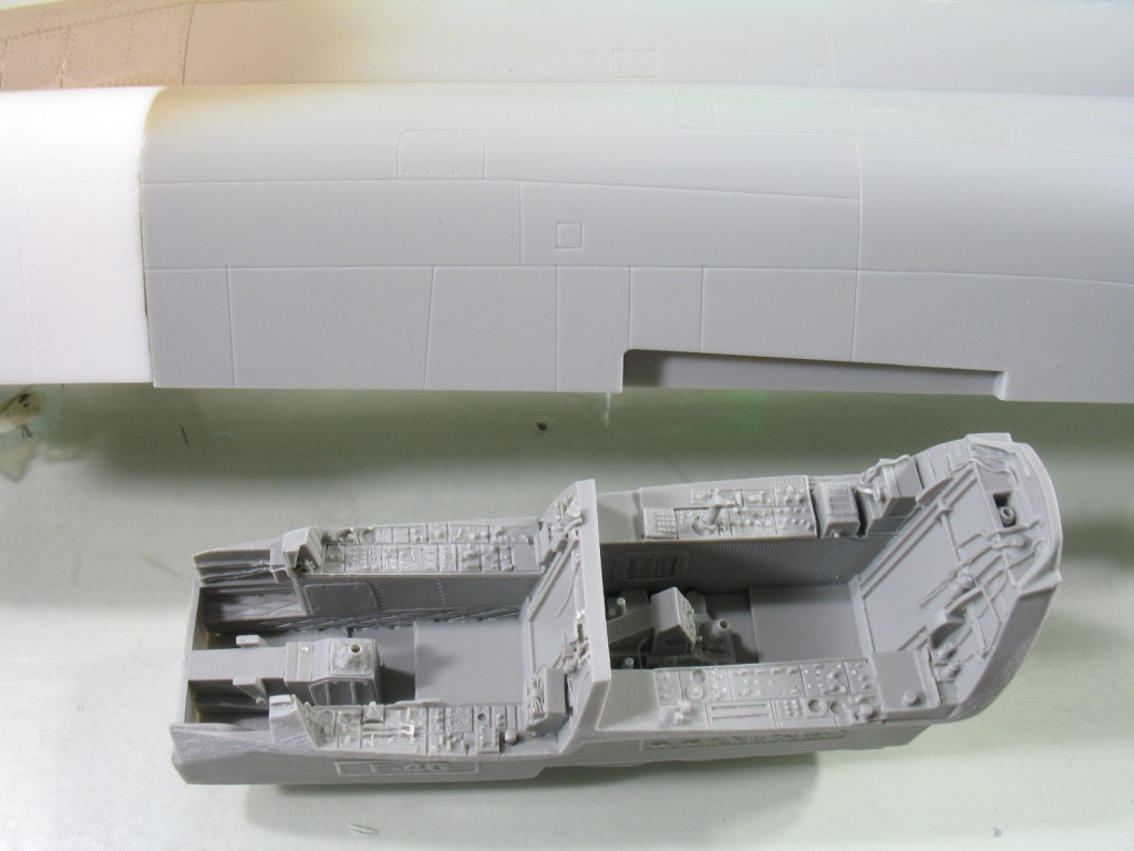

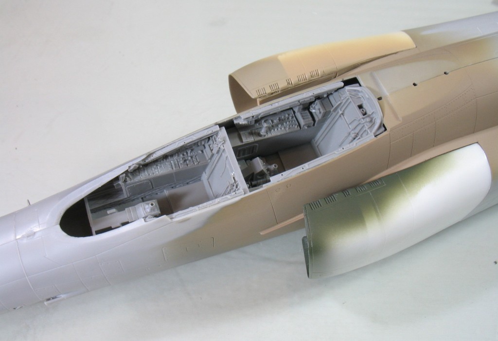

Selamlar, az once ARC'de yeni bir topic acmistim bu model ile ilgili. Zigi rumuzlu arkadas buyuk bir hatayi kesfetti! Kokpitin arkasindaki kismin gitmesi gerekiyordu!
Hersey japonla yapistirilip govde birlestirilmisti. Oldugu gibi devam etmek var ama iki kanopi arasi orta cam bolme testlrde garip duruyordu (simdi anladim neden). Artik iyice gozume batar... Ne yapsak acep... |

Kolay gelsin, çok güzel gidiyor, elinize sa?lyk. Umarym bu sorunu da halledip, içiniz rahat devam edersiniz.
Ben bir öneride bulunmak istiyorum, belki bu sizin de aklynyza gelmi?tir. Orta kalynlykta matkap ile kö?elerden delip, bu deliklerden kyl testere yardymyyla girerek parçayy kesip çykartabilirsiniz belki. Kolay gelsin. |

Oneriniz icin tesekkur ederim Atilla Bey. Ancak yan konsollar tas gibi yapisti ve oynatmak mumkun degil. Oldukca da inceltmistim duvarlarini. Geri donusu yok benim icin :(
Bir ugursuzluk aldi basini gidiyor bakalim bu fantomlarla. Fazla kaptiriyorum mental olarak ve hayal kirikligi kotu vuruyor. En son daha fazla devam etmemeye karar verdim bu modele. ABD'de olmak kaydiyla isteyen birine posta karsiligi maketi gonderecegimi belirttim ARC'de. Salim bir kafayla devam etmek istiyorum (ne olduguna karar veremedim daha). Bu model icin cok uzulmedim, bilakis oldukca zevk aldim kokpitte bile. Ancak o tilsim var ya.... Kacti gitti.... Düzenleyen levburkara - 14/09/2011 Saat 04:57 |
