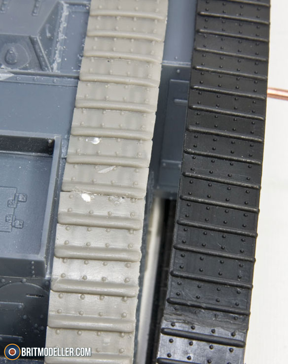

Kit detay açysyndan çok tatmin edici de?il. Plastik kalitesi de oldukça dü?ük. Özellikle bu kitlerin içinde verilen paletler tam bir kabus. Bu durumu bildi?im için kiti iki adet aftermarket set ile desteklemeye karar verdim.
i. Accurate armor resin palet seti
ii. Airwaves PhotoEtch detay seti
Kitin görünü?ü:
Kit içerisinden çykan paletler:
Airwaves photoetch seti:
Accurate armor palet seti ve orjinal paletlerin kar?yla?tyrmasy:
