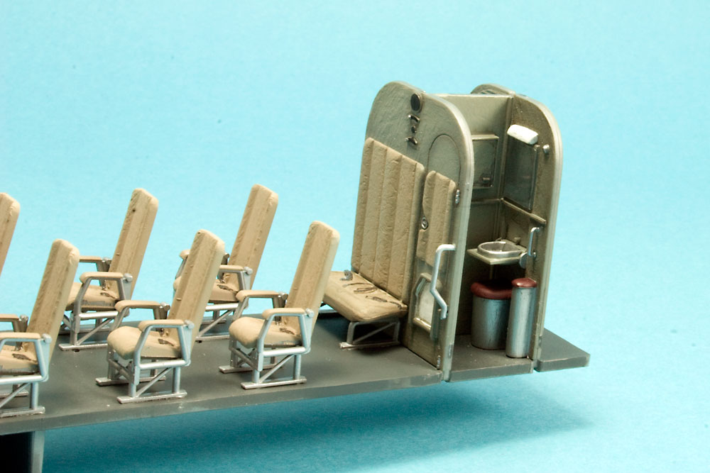

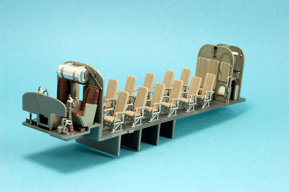

Kullanylan kit Ju-52'nin gövdesinde olimpiyat halkalary ta?yyan sivil modeli. Bizde kullanylan Ju-52'lerden birini imal etmek için ayny kitin askeri versiyonundan da bir kysym parça çalynacak yapym esnasynda. Enteresan bir ?ekilde kanat ve motor hariç iki kit komple farkly kalyplara sahip. Döenmin Lufthansa tarafyndan kullanylan Ju-52'lerini baz alarak ve export 52'lerin iç aksamyny bu bilgilere ekleyerek içini bir kaç ekstra detay eklemek suretiyle topladym aletin. Tuvalet kysmyny yaparken çok e?lenmeme kar?yn gövde kapanynda 5 milim çaply bir yuvarlak camdan sanyyorum bu kysym görülemeyecek. Gövdeyi kapamadan önce yapylacak son ekleme perdeler olacak. ![]() ![]() ![]() |
Çok güzel olmu?, özellikle tuvaleti çok be?endim :)
Yalnyz ?u kokpitte bulunan "Tehlike halinde pilotun kafasyna dü?ecek" ibareli ?ey nedir :) |

Motorlaryn susmasyyla bünyeye çöken "batty balyk yan gider" rahatly?y içinde vanasy sonuna kadar açylan Beck's deposu. :-))
Saygylar. |
Üye ![]() ![]() Kayıt Tarihi: 23/02/2006 Aktif Durum: Aktif Değil Gönderilenler: 383 |
Orjinalini yazan: Baris Can
Motorlaryn susmasyyla bünyeye çöken "batty balyk yan gider" rahatly?y içinde vanasy sonuna kadar açylan Beck's deposu. :-)) Saygylar. ehehe benzetme süpermi?... |
Henüz o deponun i?levinin ne oldu?unu tam ö?renemedi?im için yukarydaki bütünolasylyklar mümkün görünmekte ?u anda:)

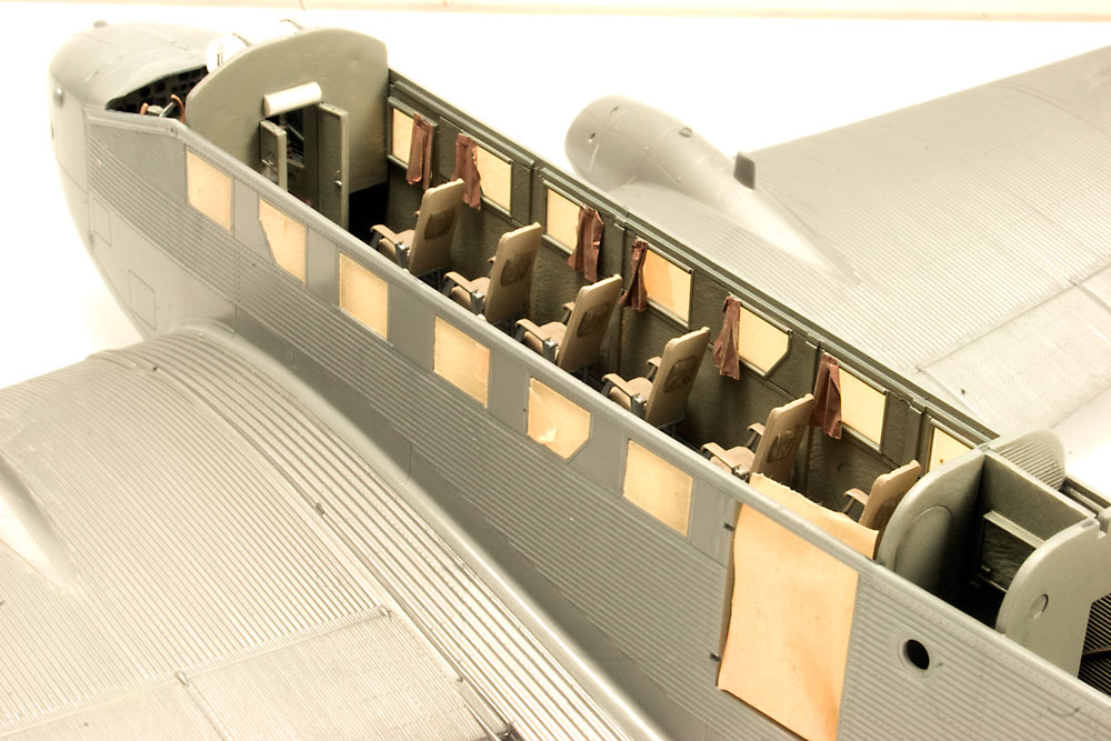

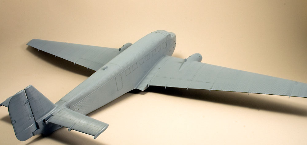

Bugün tahminimden uzun süre perdelerle u?ra?tym; syrasyyla naylon çorap, hediye pakedi kurdelesi malzemesi ve sigara pakedi folyosunu denedim. Hiçbiri istedi?im sonucu vermeyince (13'er tane yapyp boyayyp eskitip yapy?tyryp sökmek suretiyle) yapy?kanly metal izolasyon bandyna yöneldim. Camlara dy?ardan bakynca istedi?im sonucu sa?lady bu son malzeme, gerçi bu süreç 6 saatimi yedi (48'lik 109 bitirme süresi ?aka maka). Gövdenin S çizmesi kompartmany oturtunca yerine düzeldi. Camlary bu sefer de dy?arydan maskeledim (camlar duvaryn bir kysmyyla beraber basyldy?y için uça?yn içini boyamadan önce yerlerine oturtup tesviyesini yapyp maskelemi?tim). Bu a?amada cam maskesine girme sebebim, kanatlar takyldyktan sonra maskelemenin daha zor olaca?ynyn belli olmasyydy. kapyyy da boyama esnasynda toz girmsin diye bantla kapattym. Bu arada tuvalet tahmin etti?imö üzere kesinlikle görülmüyor, ne demi?ler? "modeling for god"... ![]() Gövdenin altyny da yerine oturttuktan sonra ki bu a?ama inanylmaz kolay geçti, syra geldi kanatlara. Kanatlary gövde altyna sabitledikten sonra üst gövde fillet kysmyna oturtunca ortaya çykan sonuç tesviye için yalnyzca zymparaya ihtiyaç duyaca?y kitin. Macun kullanylacak yegane yerler, dikey stabilizenin hemen önündeki plastikteki çöküntü (Revell'in hatasy), ve iskele kanadynyn hücum kenarynyn dy? tarafynda bulunan çerçeve izi(benim hatam). Kokpit camynyn maskesi ve dolayysyyla boyasy artyk bir sonraki güncellemede. ![]() |

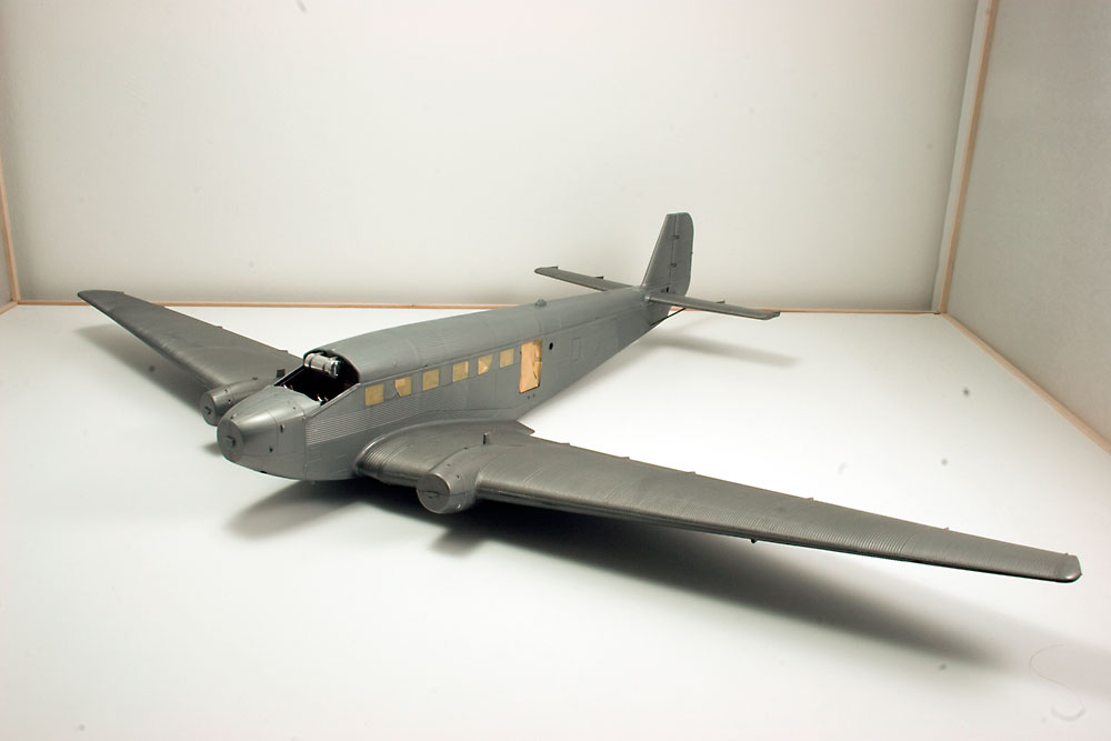

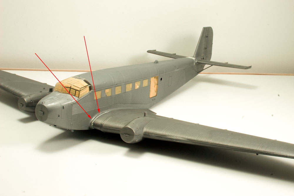

Bir kysym cam maskeledikten sonra biraz kastyrmak suretiyle bo?luk kalmayacak ?ekilde yerine oturttum. Uça?yn kanat simetrisinde canymy çykan bir kaçyklyk mevcut oldu?u için o noktaya yo?unla?maya karar verdim. Yere paralel durarken alt, kanatlaryn ucu arasynda 3 kusur milimetre gibi bir seviye farky mevcuttu. Ydris'in yardymyyla sorunun nerden kaynaklandy?yny tespit ettik. Bu esnada üçüncü çift göz olarak Mithat'da yapycy saptamalarda bulundu. Çykan sonucun neticesinde sol kanadyn ön üst tarafyny gövdeden ayyryp dört santimlik bölümüne 1.2 milimetrelik stiren takviyesinde bulunduk ve kanatlar arasynda fark 1 milimetrenin altyna dü?tü.
![]() Artyk boyadan yalnyzca 30 dakika uzakta model |

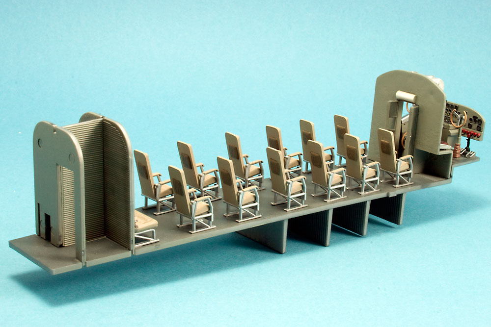

Kabin perdeleri çok ho? olmu? , hatyrlady?ym kadary ile ju-52 den yolcu koltu?u çykmyyor.kendin mi yaptyn bunlary ?? bu yyllarda göreve ba?lasaydym herhalde çaly?mak çok rahat olurdu benim için max. yolcu sayysy 12 ;)
Düzenleyen gokce - 02/03/2011 Saat 22:50 |
Üye ![]() ![]() Kayıt Tarihi: 02/09/2005 Aktif Durum: Aktif Değil Gönderilenler: 1077 |
Orjinalini yazan: gokce Kitte var diye biliyorum.
Kabin perdeleri çok ho? olmu? , hatyrlady?ym kadary ile ju-52 den yolcu koltu?u çykmyyor.kendin mi yaptyn bunlary ?? bu yyllarda göreve ba?lasaydym herhalde çaly?mak çok rahat olurdu benim için max. yolcu sayysy 12 ;) |
Sivil versiyonda var.
bilgi için te?ekkürler

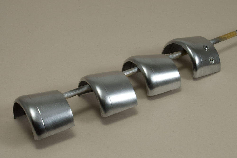

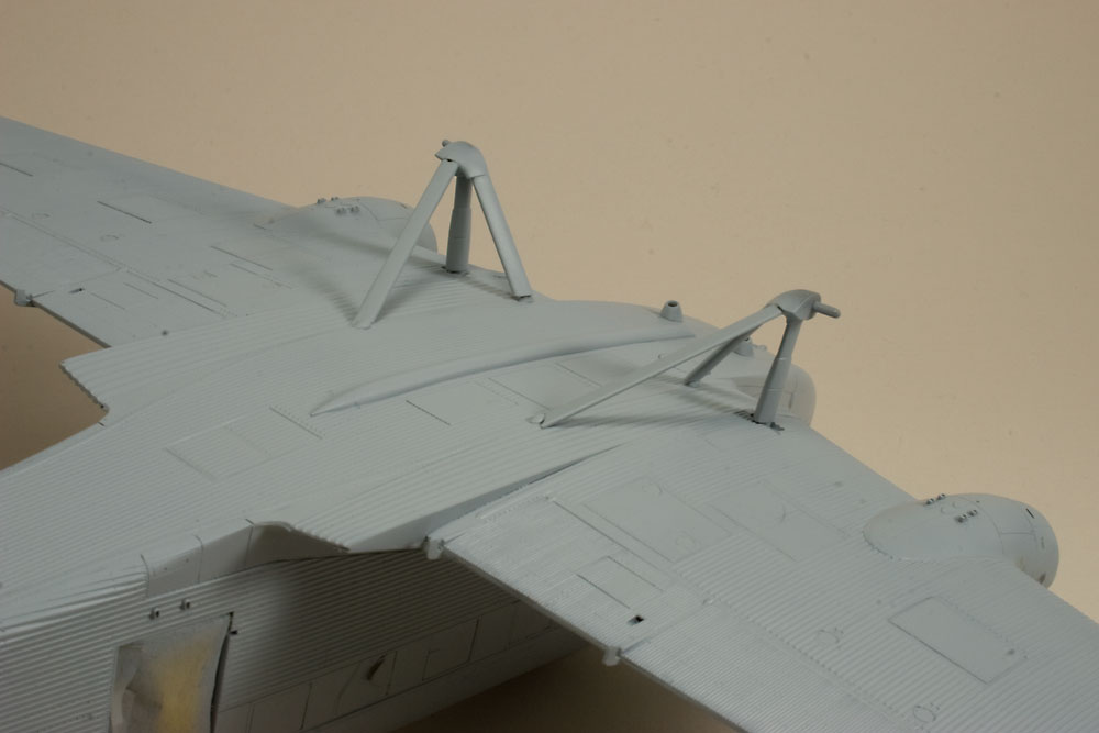

Yeri gelmi?ken ini? takymlaryndan bahsedelim. Sivil Ju-52'lerde iki tip ini? takymy kullanylmakta ana tekerlekler için. Ylki kalyn bir yapyya sahip olan aerodinamik kazanymlar gözönüne alynarak in?a edilmi? paçalykly düzenek. Ykincisi ise paçalyklyz olup oldukça ince dikmelere sahip olan düzenek. Kit iki tip ini? takymyny da modelciye sunmakta. Y?te bu noktada i?in civcivli kysmy ba?lamakta. Bizde kullanylan 52'lerde bu paçalyklar mevcut de?il. Dolayysyyla düz mantyk dahilinde daha önce Tayfun'unda yapty?y üzere ince ini? takymy düzene?ini kullanmak do?al seçim haline gelmekte. Bu noktada tam bu yönde devam edecekken bir foto?raf dikkatimi çekti. Dikmeler ince yapyya uyamayacak kadar etli gözüküyordu. De?i?ik y?yk ?artlarynda ve açylarda çekilmi? yüze yakyn Ju-52 foto?rafyna baktyktan sonra eldeki kysytly sayydaki Türk Ju-52 foto?raflaryny daha sa?lykly de?erlendirecek noktaya geldim. Bizim uçaklarda paçalyk hariç kalyn yapy kullanylmy?ty. Benzer uygulamanyn zemini kötü pistlere ini? yapacak Lufthansa boyamaly karde?lerinde de görünce direkt kitten çykan paçalykly sistemi destekleyecek yapyyy modele ekledim. ?imdi esas soru paçalyklar olmadan tekerlekler yapyya uyum gösterecek mi? Ylerleyen a?amalarda görece?iz. ![]() Bu a?amada motorlara yo?unla?tym. Ylk referans foto?rafynda görülebilece?i üzere DHY Ju-52'lerinin motor kaputlary metalik. Burundaki motor kaputunun tamamy ve kanat motor kaputlarynyn kokpite bakan kysymlary pilotun gözünü almasyn diye matla?tyrylmy?. Öte yandan kanat motorlarynyn dy? kaportalary ayna gibi parlamakta üzerlerindeki yansymadan da anla?ylabilece?i üzere. Bu etkiyi verebilmek için kanat motor kaputlary Alclad krom ile boyadym. hangi kaput iç hangisi dy? bakmaya ü?endi?im için ?u an hepsi krom renginde ayna gibi parlamakta. Modele kaputlary oturturken içte kalan parçalary bilahare matla?tyraca?ym. ![]() |
