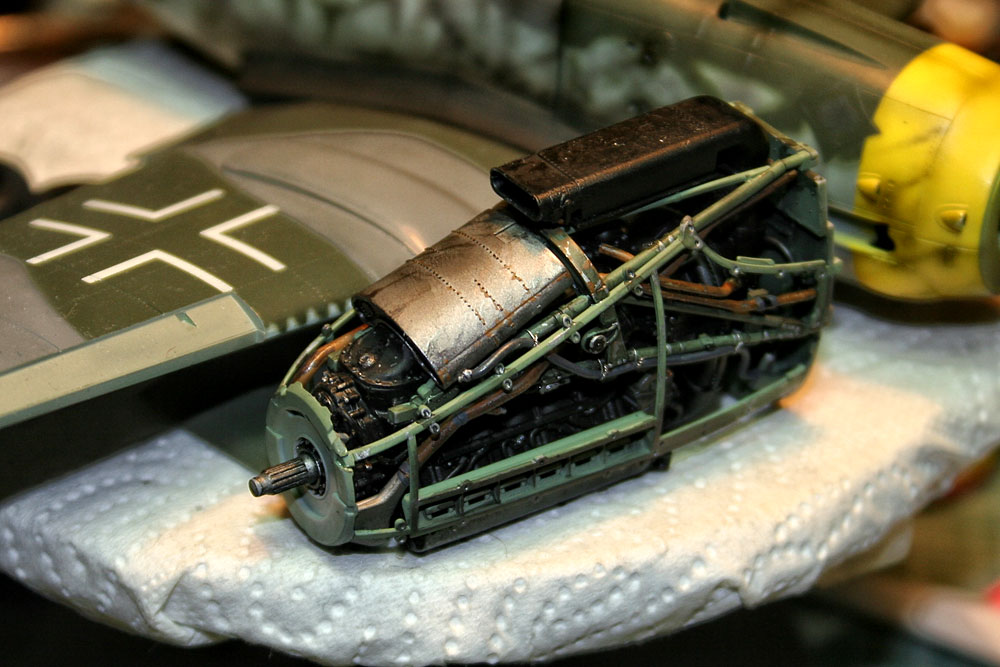

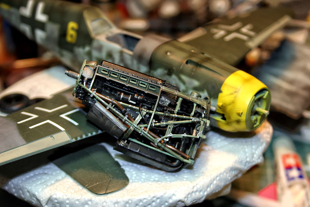

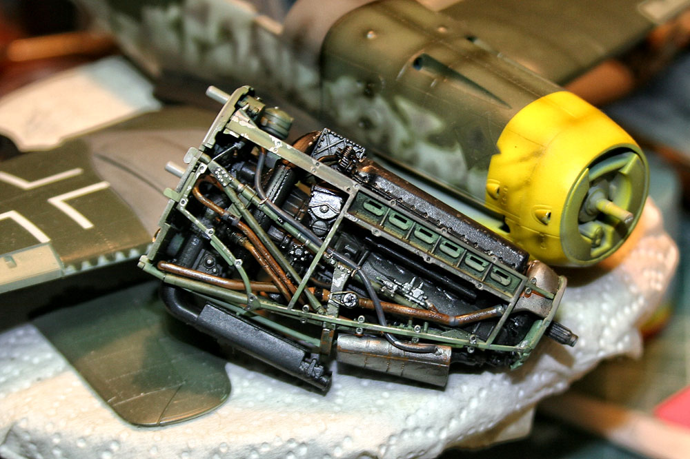

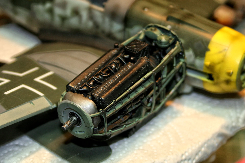

  Ylk olarak motora giri?tim, yakla?yk üç günümü yedi alet, yakla?yk 50 küsür parça kutudan çykan motor, kablolar filan derken benimki yüzü geçti muhtemelen. Bu kadar kalabaly?a ra?men her parça nokta hareketiyle yerine oturuyor, ?aka gibi. Bu kite sahip olanlaryn tek dikkat etmesi gereken nokta motor nahiyesinde, planda 46 numaraly resimde yaptyrdy?y içine myknatys gelen parça. Bu parça ilk baky?ta farkedilmemesine ra?men asimetrik. Bu asimetri myknatysa yuva için tasarlanmy?. Ynce dokunu?lar haricinde bitmi? motor. Syrada kokpit...

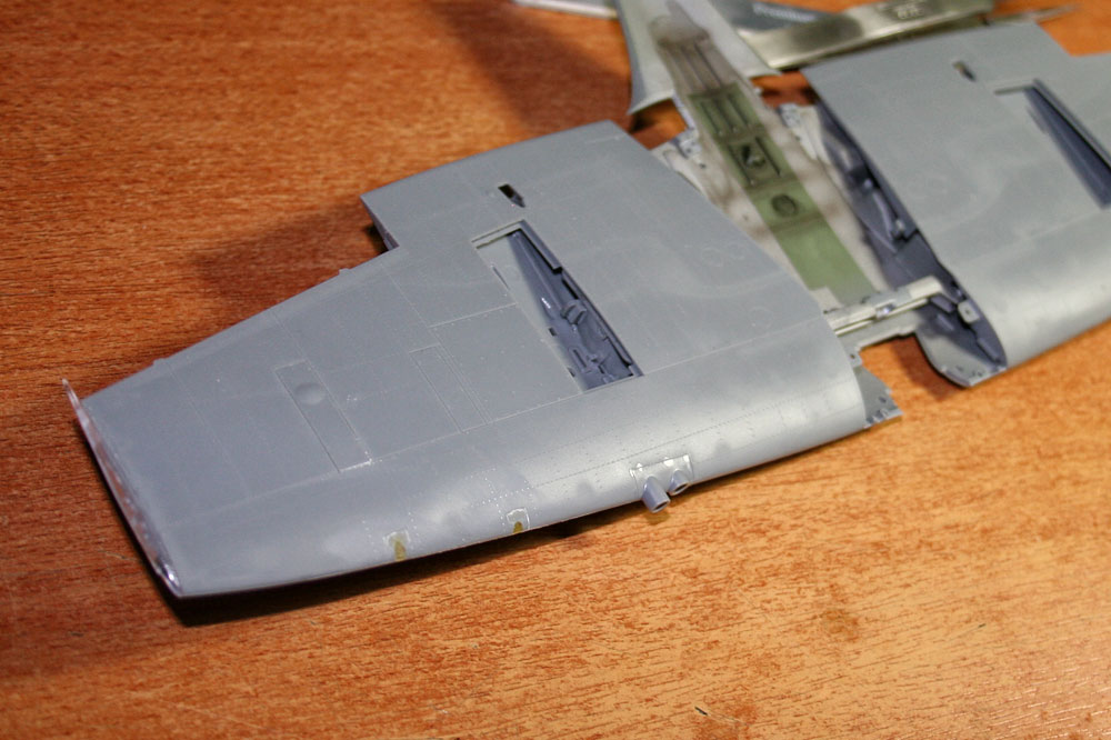

   Mevzu yakla?yk 3 ay önce ba?layan modelleri minimum eforla bitirme trendinin ilk örne?ine ait. Kokpit boyamaya, cam maskelemeye elveda, brandaya merhaba konsepti. Neyse adam gibi model yapymyna dönersek; Kokpite dalmadan önce kanatlaryn kabasyny hallettim. Sayyn Tolga Ülgür'ün bilirki?i yardymlaryyla kanat altynda nelerin de?i?mesi gerekti?ini tespit edip i?e Tamiya light putty ve zympara ikilisiyle giri?tim. Blister'laryn içini parçayy kesmeden önce putty ile doldurup rötu? i?ini minimuma indirdim. Kovan deliklerini de ayny malzemeyle doldurdum. Kanadyn do?ru E modelini yansytmasy için üst top kaportalarynyn tadilatynda syra. C modelinde ilgili panelin iç ön tarafynda bulunan ince uzun blister'lar E kanadynda dy? arka tarafta konumlandyrylmy? durumda. 1/48'lik Spit MK.IXC'den E tadilatymda (henüz bitemeyen proje) yapty?ym gibi top kapaklaryny üçe bölüp konumlandyrma yerine daha radikal bir yol izlemeyi planlamaktayym.

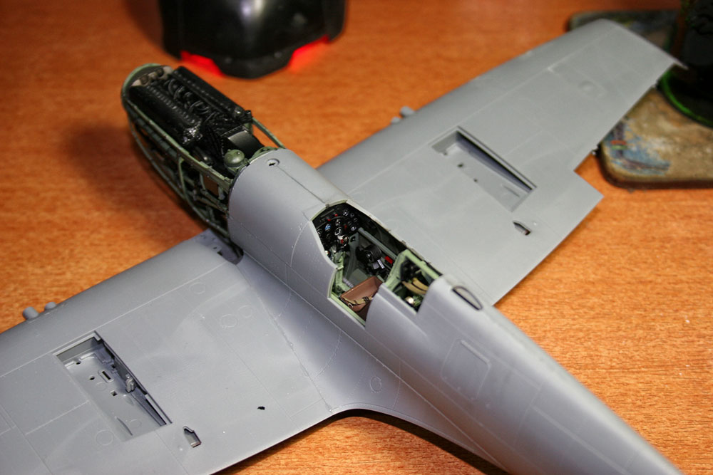

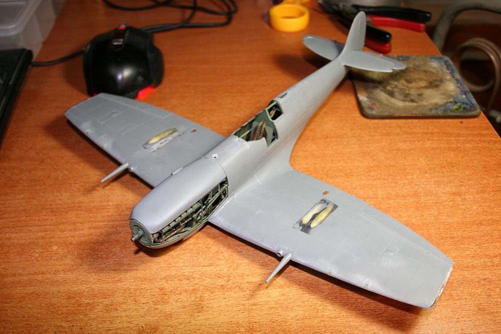

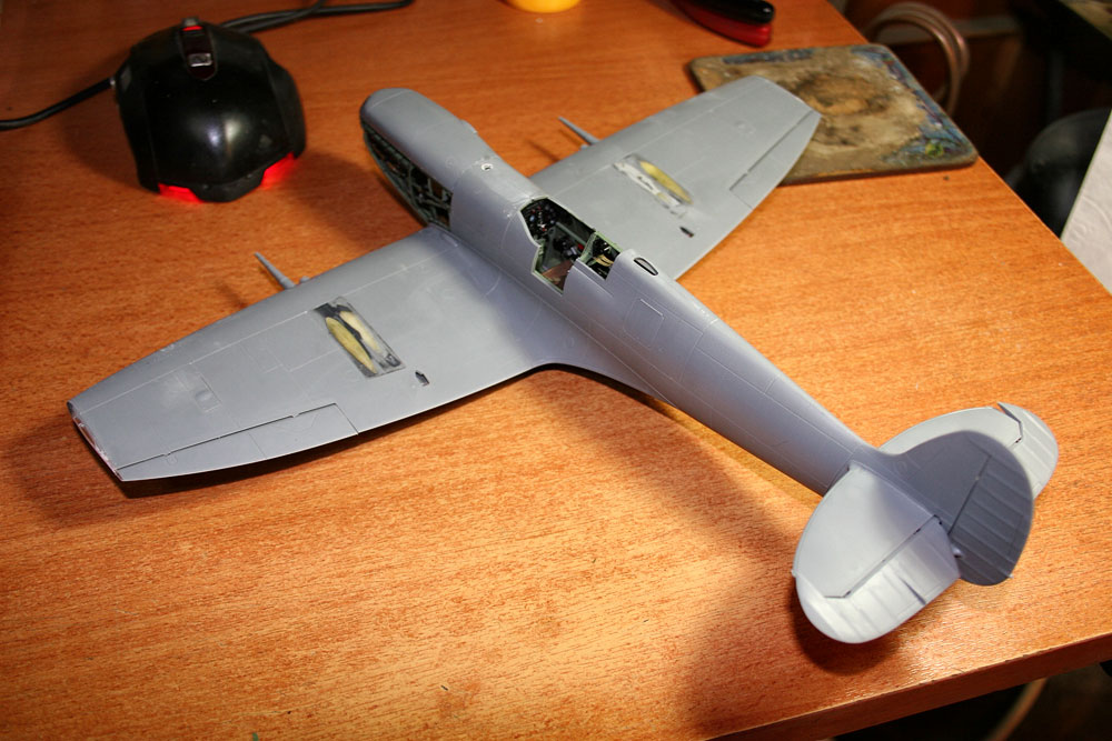

   Kokpit tamamlandy, ekstra kablo çeksem mi diye dü?ündüm ama pilot mahallinin yapysyndan dolayy çok fazla görülmeyece?ini hesaplayyp kitin detaylaryyla yetindim. Kokpitin üst bölgerine bilahare bir miktar eskitme uygulayaca?ym. Kokpiti gövdeye oturtup bir sonraki a?amada kanat yapysyny bu gruba ekledim. Top kapaklaryna ince bir kat macun çekerken gövdede 3 noktaya da macun müdahalesinde bulunmayy planlyyorum. Bu kadar malzeme ihtiva eden gövde yapysynyn kanatlarla macuna bile ihtiyaç duymadan birle?mesi ise ayry bir sevindirici nokta. bugünün menüsü üst top kapaklary olacak.
  ![]()   Gönderim Zamanı: 28/09/2010 Saat 07:10 |

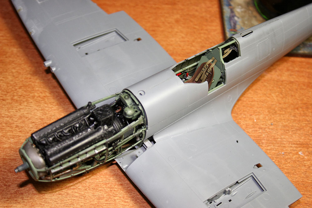

   Bu arada motor foto?raflama amaçly geçici olarak yapyya tutturuldu.

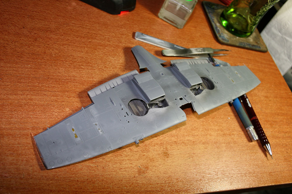

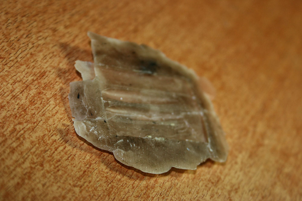

  Kanadyn üstündeki top kapaklarynyn tadilaty için ucuz ve hyzly bir yöntem kullanmayy tercih ettim. Ylk olarak standart top kapaklarynyn kalybyny aldym. Kalyp malzemesi olarak mum kullandym. Polistren plasti?in ysydan deforme oldu?u sycakly?y erimi? mumun sa?layamayaca?y bilgisinden yola çykarak iki parçanyn üstüne mum damlatarak kalyplary elde ettim. Be? dakikalyk bir so?uma sürecinin ardyndan blister'laryn mumdaki kalybyna Tamiya Light Putty doldurdum. Toplam 15 dakika sonunda iki adet ekstradan blister sahibi oldum bu sayede. Akabinde ayny malzemeyle tritool testereler yardymyyla uçurdu?um orjinal blisterlaryn meydana getirdi?i delikleri doldurdum. Son olarak astar boya atyp Humbrol putty ile yüzeydeki küçük girintileri düzelttim. Komple düz kapaklar elde ettikten sonra ba?ta yapty?ym blister'lary E kanadynda olmasy gereken yerlere yapy?tyrdym. Bu esnada modelin macuna ihtiyaç gösteren iki üç yerine de müdahalede bulundum. Astar öncesi hareketli parçalary yerine takyp kanat toplarynyn da boyunu kysalttym. Muhtemelen yaryn bu saatlerde boya i?i kolaylamy? olur.

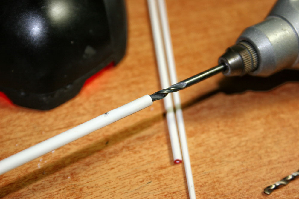

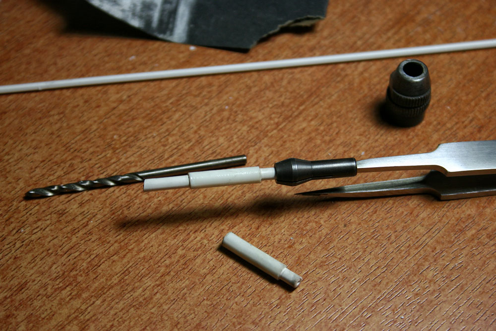

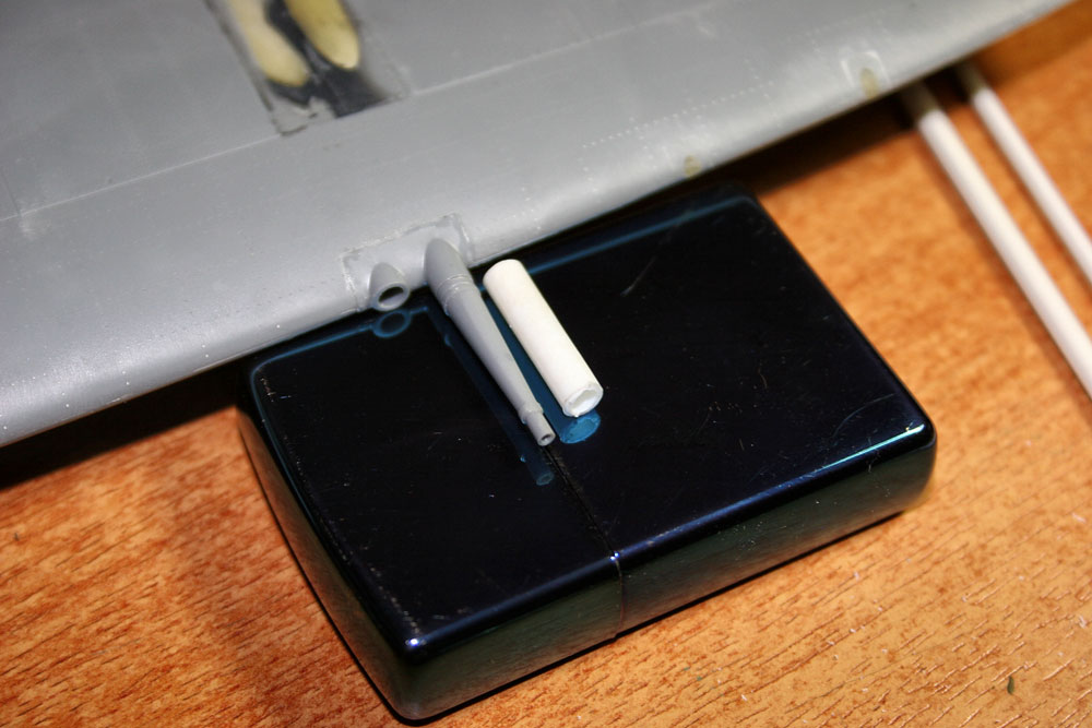

  Arkut'un kulaklaryny bolca çynlatarak toplara giri?tim. namlu muhafaza çapy küsüratly oldu?u için iki de?i?ik çapta stiren boru ile ham malzemeyi hazyrlamaya ba?ladym. Ylk olarak dy? çapy bana lazym olan çaptan 2mm daha fazla olan stiren borunun içini matkapla geni?lettim.
Yçi geni?letilmi? parçayy muhafazayn boyuyla hizalayyp kestim.
Daha ince olan stireni bu borunun içine syky sykyya geçirip komple tenax'a daldyrdym, böylelikle iki boru birbirine kaynady. Parçanyn sertli?ine kavu?masyny takip eden evrede proxxon'un ucuna takyp sulu zympara e?li?inde tornalayyp formunu yakaladym namlu muhafazasynyn.
