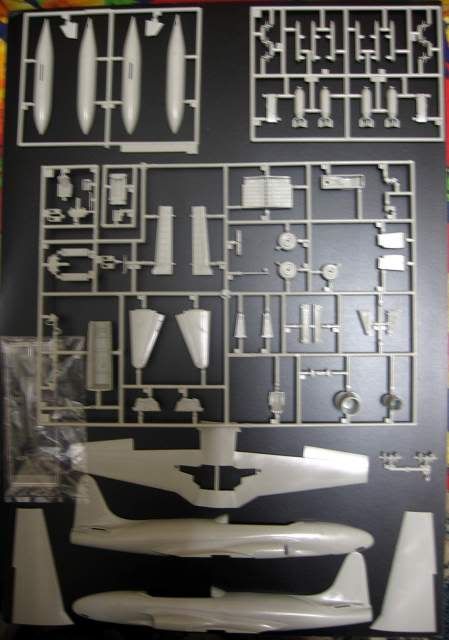

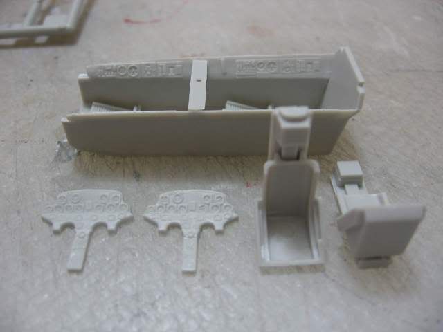

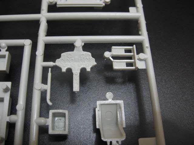

Merhabalar. Ylk olarak satyn aldy?ym T-37 yapmayy planlarken son aldy?ym T-41'i bitirdim. :) Ardyndan daha detaysyz oldu?u için de T-33'ü yapmaya karar verdim. Gerekli tüm dökümanlary topladyktan sonra dün ak?am kite ba?ladym. Kit 1/48 ölçek ve Academy. Komple içe detay ve kabartma kokpit. Koltuklara ve kokpite biraz detaylandyrma yapaca?ym.

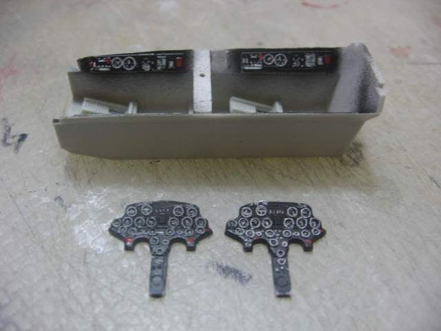

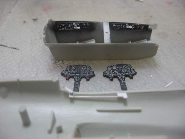

![]() Gönderim Zamanı: 20/05/2010 Saat 09:04 |

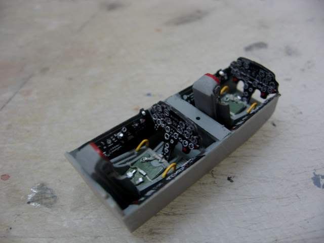

Panelleri önce beyaza boyadym. Ardyndan siyah. Maket byça?y ile göstergelerin üzerinden geçince beyaz olarak detaylar meydana çykty. Y?ne ucu ile de göstergelerin içlerini meydana çykarttym. Ardyndan ilk eklemeler olarak gaz kollaryny ve vantilatör çubu?unu yaptym.
Gövde yanyna da kanopi açma kolunu ve çubu?unu yaptym. Çubuk arkaya kadar devam edecek. Bu ak?am onu tamamlayaca?ym ve de koltuklara geçece?im.

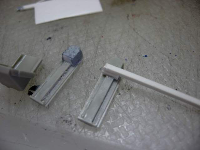

Selamlar...

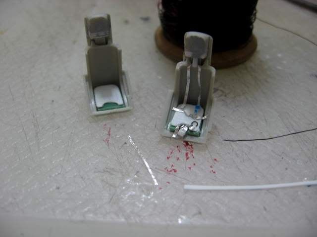

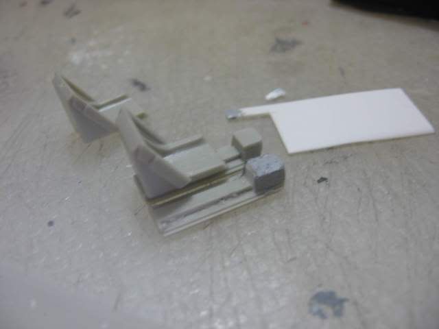

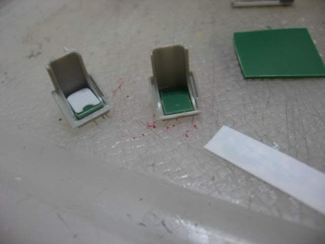

T-33'e devam. Kokpit bitti. Yan konsollary bitirdikten sonra koltuklara geçtim. Koltuklaryn kafalyklary bizimkilerden farkly verilmi?. Ylk olarak tepelerini oval ?ekillendirdim. Ardyndan altyna parça ekleyerek biraz daha dikdörtgen görünmesini sa?ladym. Sonrasynda macunlama i?lemi...
Ardyndan kova tipi koltu?a benzer bir koltuk verildi?i için içini minder görünümlü yapma karary verdim ve plastik parçalar kullanarak doldurdum. (orjinal foto?raflara bakarak tabi ki) Sonra da beyaz plastik parçalar keserek minder görünümü verdim. Beyazyn üstüne detay i?nesi ile çizgiler yaptym. (Minder diki? çizgileri) Foto?rafta çok anla?ylmyyor sanyrym.

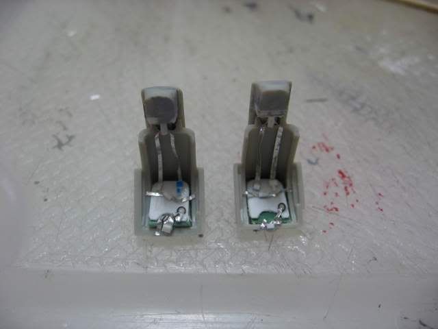

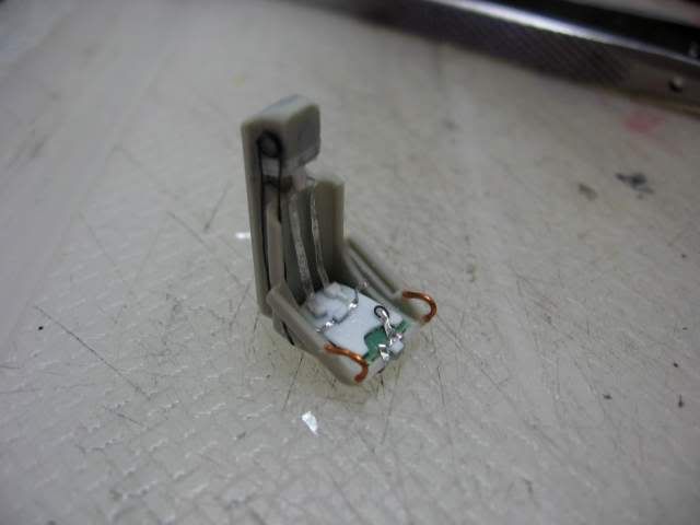

Ardyndan syra kemerlere geldi. Aliminyum folyalardan kemerleri plastik parçalardan toklary bakyr telden de bir tokayy ve kablolamayy yaptym. Biraz daha kalyn bakyr tel ile de sary fyrlatma kollaryny yaptym.

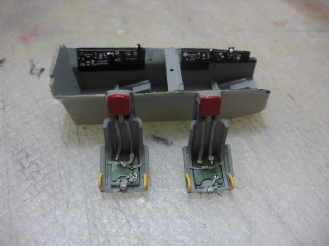

Ve kokpitin bitmi? hali. Bir tek levyeleri takmadym henüz.
Bu arada bir konuda yardym istiyorum. Beyaz renkli yapaca?ym bu ku?u. Bizdeki beyaz renklerde ini? takymlary dikmeleri, yuvalary ve yuva içleri ne renktir? Foto?raflarda gördü?üm kadaryyla kapak içleri beyaz. Dikmeler metal. Ama yuvalar??? |

Onur bey foto?raflary aldym. Çok te?ekkür ederim. Koltuklary gri yapmy?tym ama bu foto?raflarda da ye?il görünüyor :( Ayryca sanki kokpit içi de ayny ye?ilden gibi :((( Kokpit bitti diye gövdeleri yapy?tyrdym :(

Sertaç, belirtmeyi unuttum. En ba?ta bulunan kokpit foto?raflary dikkat edersen kapaly ortamda çekti?im foto?raflar, yani dy?arydaki tayyarenin foto?raflary de?il. Müzenin kapaly bir bölümünde bir T-33 bir de F-5'e ait kokpit kysymlary bulunuyor (Sadece kokpit, ?ov amaçly). Bu kokpit donanym ve boyalary ile dy?arydaki tayyarenin kokpit donanym ve boyalary farklydyr diye tahmin ediyorum.
