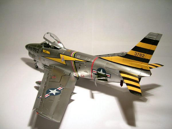

2. Bu yöntem ise uzun zamandyr tüm maketlerimde yapty?ym bir ?ey. Çok çok inceltilmi? akrilik boya ve airbrush ikilisi ile eskitme. Bu yöntemle sonuca ula?mak bol pratik gerekmekte. Detaylyca anlatylacak bir ?ekli, yöntemi yok. Zamanla oturan bir yöntem. Bu yöntemle eskitti?im metalik bir yüzey:
Not : Yukaryda kullanylan boyalar Testors Metalizer serisidir.

Tesekkur ederim. Evet, gormustum ben de promodelersin yikamasini ama surekli kendimin yapabilecegi bir yikama istiyordum. Bugun sulu boya denedim. Beni memnun edici sonuclar aldim diyebilirim. Temizlemesi biraz daha sikintili oil yikamalara gore (bir kac kez tatbik etmek gerekebiliyor) ama sonucta metalik yuzeylere hic zarar vermiyor.
Alttaki kanca kismini boylu boyunca gri boyayacagim icin yikama yapmadim.
Zannederim yaptigim bir hata siyah boyayi, rengini acmadan kullanmam oldu. Eger beyaz bir tup alip biraz siyahi kirsaydim daha guzel olurdu. Neyse, iyi bir tecrube oldu. Artik su bazli yikamadan cekinmeyecegim. Yine de favorim oil bazli yikama.
Tesekkurederim yardimlariniz icin.
Düzenleyen levburkara - 04/01/2010 Saat 00:15

Alıntı Ares Cevaplabullet Gönderim Zamanı: 04/01/2010 Saat 02:13
Oldukça temiz ve düzgün olmu?, elinize sa?lyk
