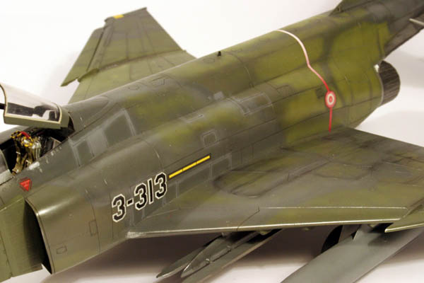

Resimde gordugum bazi arizalari da giderdim sayilir. Simdi boyaya hazirim. Ancak ongolgelendirme yapip yapmama arasinda henuz karar veremedim. Ongolgelendirme iyi olmazsa sonuclarin iyi olmadigini dusunuyorum o yuzden oldukca cekinceliyim. Istegim: http://www.naritafamily.com/Scalemodel/airplanes/F15Jryu/pho to_gallery.htm adresindeki gibi olmasi ama bilemiyorum. Sizlerin bir tavsiyesi var mi acaba?... Tesekkur ederim. |
Ön gölgelemeyi, memlekette yaygyn ?ekilde yapyldy?y gibi panelleri karartyp üstüne ana boya atma ?eklinde yaparsanyz o sonucu alamazsynyz. Ana boya ve tonlaryyla yapaca?ynyz bir çok post shade katmanyyla o sonuca ula?mak mümkün. Katmanlar ?u resimde net ?ekilde görülüyor.
![]() Elinizde ba?ka maket varsa onun kanadyny vs. bu yöntemle boyayyn, be?enirseniz makete uygularsynyz. Ama ?unu da belirteyim;bu i?lem biraz zaman alyr, bir de maket büyük iyice yorucu olacaktyr. Benim de post shade a?amasynda bekleyen F-15'im var. Makete harcady?ym süreden fazlasyny post shade i?ine harcadym daha yarysy bitmedi, gaz kaçmasy nedeniyle bekliyor. |

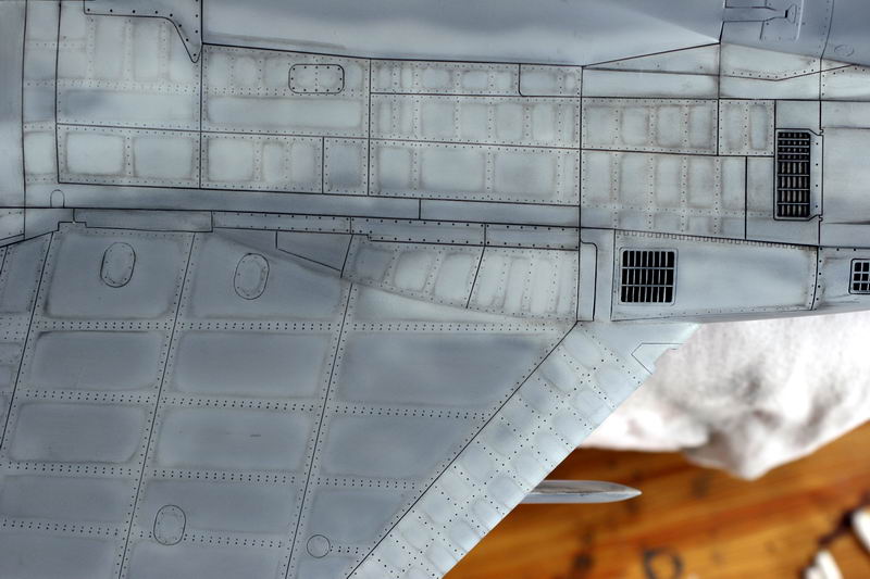

Bu tip bir etki için kendi yöntemimi yazayym ki Arkut'la Rahmi de benzer yöntemler kullanmaktadyr. Ana rengi ton olarak uygun bir renkle açyn. Uygun bir renkten kasyt her rengi açmak için beyaz basyn içine söyleminin kysmi olarak yanly? olmasyndandyr. Ayny husus rengi koyultmak içinde geçerlidir ama o esnada hile yapmaya olanak sa?layan özel boyalar mevcuttur. Açylmy? renkle modeli komple boyayyn. Bu a?amadan sonra orjinal rengi açylmy? renge a?ama a?ama ekleyip kary?ymy inceltip random patterde olarak modele atyn.Bu esnada tabancanyn yüzeye olan mesafesini de de?i?tirmeniz boyanyn yo?unlu?unu etkileyece?i için ton üstüne ton elde edeceksiniz. Her a?amada kary?ymy inceltmek koyulan tonun yüzeye daha saydam dü?mesini sa?layaca?y için renkler birbirine yakla?acaktyr. Bu yöntemle belli bölgeleri açyk belli bölgeleri koyu byrakma ?ansynyz da olacaktyr. Bu ton farkynyn gerçekçi olmasy için ise referanslarynyzy kontrol edin. Fantom'dan örnek vermek gerekirse, gövde arkasynyn rengi misal her zaman daha solgundur. Misal; Arkut'un EURO1 48'lik Fantomu; ![]() Benim HILL2 F48'lik Fantomum; ![]() Bu altly?y hazyrladyktan sonra syra koyu panel çizgilerini yapmakta. Bu noktada ba?ta bahsetti?im hileye ba?vurmak olasy, o da orjinal rengi koyultmak yerine smoke tarzy bir renkle her panelin çizginin perçinin üzerinden geçmek. Hazyr satylan smoke boyalar haricinde parlak verni?e uygun oranda kyzylkahve ve siyah katarak ta bu boyayy elde etmeniz mümkün. Bu kary?ymy veya smoke rengini ne kadar inceltirseniz ve buna uygun olarak modele olan mesafeyi dü?ürür ve basyncy da azaltyrsanyz defalarca ayny çizginin üstünden geçmek suretiyle yukardaki keskinlikte (Naritanyn F15'indeki) hatlar elde etmeniz olasy. Son olarak bu hatlardan daha ince olarak uça?yn orjinal rengini gene çok inceltip hat keskinli?i arttyrmak suretiyle tatbikiniz halinde gerekli efekti yakalayabilirsiniz. |
Fikrimi sorarsanyz bence deneyin. E?er be?enmezseniz, gölgeleme i?lemlerinde kullanaca?ynyz boya çok çok ince oldu?u için yüzeyde kalynlyk olu?turmayacaktyr. En kötü ihtimal ana boyayy hepsinin üstüne atar, geçersiniz. Gölgeleme, ancak bol pratikle oturan bir yöntem. Düzenleyen Holy Diver - 10/01/2010 Saat 00:06 |

Bu bilgiler ve tavsiyeniz icin tesekkur ederim. Ben de postshading yapmaya calisiyorum ama preshading pek yapmamistim. Biraz o yuzden cekiniyorum. Light Ghost ve Dark Ghost Gray'den sonra modelin buyuk bir kisminin yesil ve siyah ile kaplanacagini dusunerek ongolgelendirme yapmaya karar verdim. Hic olmadi bir pratik olur. Govde harici parcalari kurban secerek Tamiya Flat Black ve German Grey karisimindan bir ongolgeledirme yaptim.
Daha sonra Narita'nin Su-27sinden aldigim bir tuyo ile once Hobby Color H308 ve ince uclu airbursh ile icerde kalan yuzeyleri boyadim (asagida sol parca). Sonra, basinci biraz yukselterek ve airbrushi uzaklastirarak yuzeyin tamamini boyadim (asagida sag parca). Diger parcalari da bitirince H308'i acarak ve koyulastirarak postshading yapacagim. Zannederim sagdaki parcada ongolgelendirmeyi cok kapattim, siz ne dersiniz? biraz daha belirgin birakabilir miydim? |

Sanirim resimdeki F-15` te bir oyun var. O da su...
Maketin ana boyasi atildiktan sonra ilk once detaylarin etrafindan smoke ile gecilmis. Sonra da smoke` un uzerini cok az kapatacak sekilde detaylarin ortasi maskelenmis ve acik kalan detay cizgilerinin uzerine ana renk ya da acik tonu atilmis. Benzer mantik donanma ucaklarinin eskimesinde de kullaniliyor. Tek farki, smoke` u maskelemeden smoke uzerinden cok ince hat olarak ana rengin uygulanmasi ki gerceginde de yapilan bu aslinda, birlesme yerlerinin uzerini yenoden boyamak. Ben bu etkiyi VF-1` de yakalamaya calismitim. Umarim yazdiklarimin bir yarari olur, en azindan ufuk ve Rahmi` nin yazdiklarina ek olur. Iyi maketler! |
