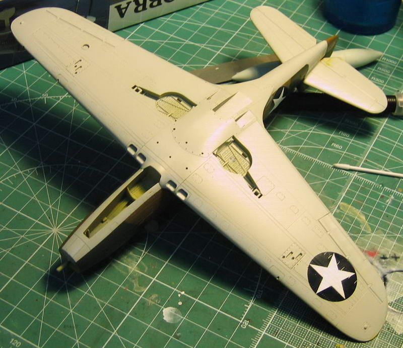

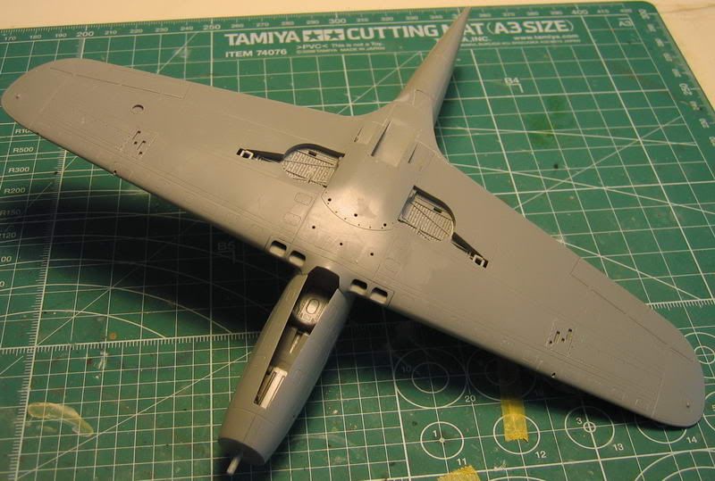

Yngiltere' ye gitmeden önce ba?lady?ym bu maketin tesviyesi yava? yava? bitmek üzere.
Camyyla biraz u?ra?tym desem yalan olmaz, bir de kanatlaryn gövdeyle birle?ti?i ön tarafla.
Macun gerekirmi derseniz evet! Ancak ben bu sefer macun yerine japon yapy?tyrycysy kullandym. Sanyrym sorun olmayacaktyr, hatta çökme dahi yapmayacaktyr.
Her nedense Ufuk' un cesaret etti?i karbon ve japon kary?ymyny ben henüz cesaret edebilmi? de?ilim ama olsun...
Ankara yary?masyna yeti?mesini umdu?um makete devam.
Ön taraf kanatköklerinin ihtiyacy ?öyle:

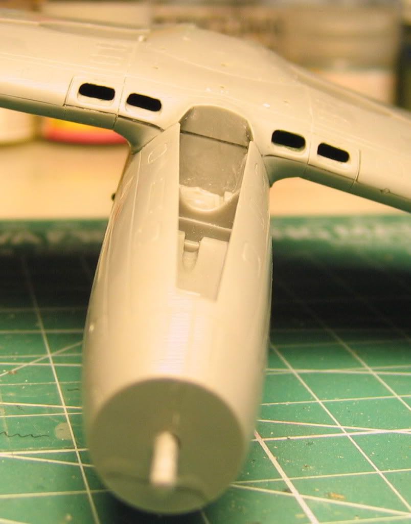

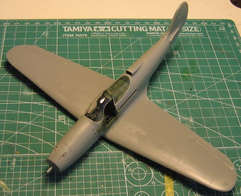

Alıntı Clumsy Cevaplabullet Gönderim Zamanı: 01/08/2009 Saat 19:50

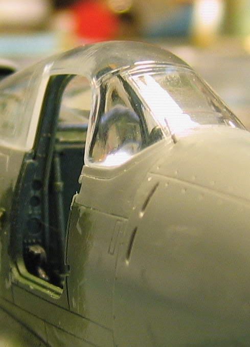

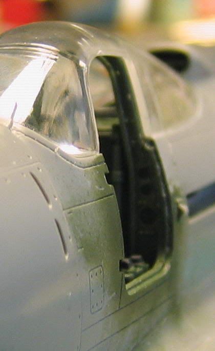

Camynyn çok kaliteli oldu?unu savunamam ancak tipik Hasegawa kalitesiyle her türlü i?leme dayanyyor.
Sa? tarafyn foto?rafy aradaki seviye farky kapanmy? ?ekliyle gösteriyor.
Sol tarafynki ise en iyi hâliyle olup yine de i?lem gereletiren durumu açyklyyor. Burada 0.3mm fark varken sa? tarafta bu daha da fazlaydy.
Ayny sorun kanopinin arka kysmynda da var. Bu yüzden bir dahaki sefere önce içerden plasti?i inceltece?im.

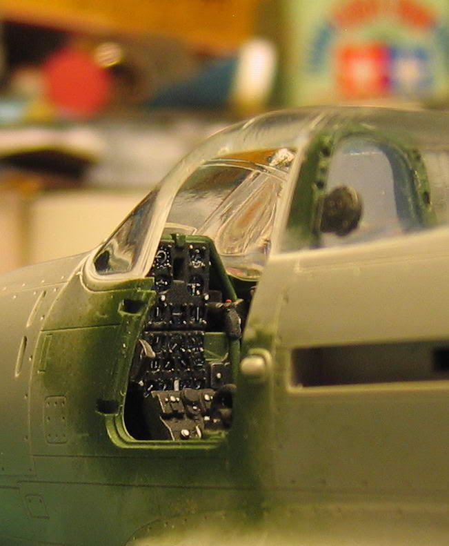

Alıntı Clumsy Cevaplabullet Gönderim Zamanı: 01/08/2009 Saat 19:51

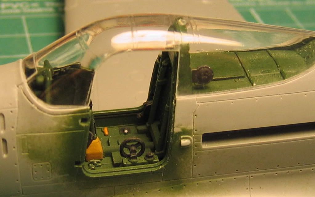

Kokpiti yerei seviyede detayly sayylyr, sadece koltu?a kemer eklenmesi k3afi olacaktyr kanymca.
Düzenleyen copilot_clumsy - 01/08/2009 Saat 20:05
Alıntı Clumsy Cevaplabullet Gönderim Zamanı: 01/08/2009 Saat 20:07
Bu arada bir bilgi notu.
Uça?yn iç astar rengi Bell firmasynyn o zamanlarda kullandy?y kendi rengi. Dolayysyyla rengin kendisi aly?ylagelmi? Amerikan iç astar renklerinden farkly. Typky P-47 gibi daha koyu ye?il renkte.
Bu renge uygun boyayy Pactra' nyn kokpit rengi setinde bulabilirsiniz.

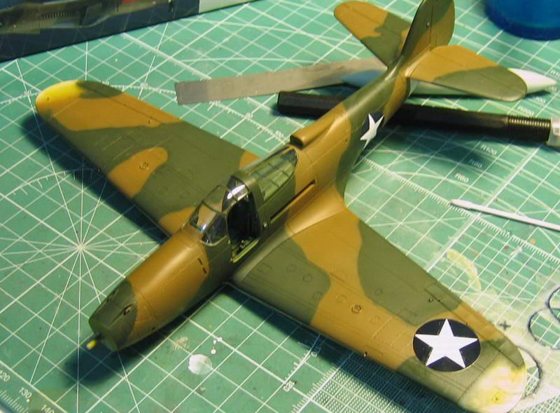

Yava?tan boyamaya giri?mi?tim.
Üst boyamada maskeleme yapmadan aceleden çykardy?ym bir i? sayylyr ancak sanyrym eskime ile her?ey yoluna girecek.
Arada bir yerde de maske bandy üst kamufleyi kaldyrdy; altyndaki metal mücver tadynda gözüküyor gözüme
Forslar ?imdilik boyama; dekal konusunda nedense sykynty ya?amaya ba?ladym. Kuyruktaki numaralar hariç geri kalan büyük dekalleri nasyl halledebilrim diye dü?ünmeye ba?ladym kendimce. Ama sadece kendimce :)))
Ho? forslar dekalde kalyn oldu, heh heee :))
Kanopideki u?ra?ym sonuç verdi gibi. Oradan zymparala, buradan kes biç derken nispeten toparlandy.

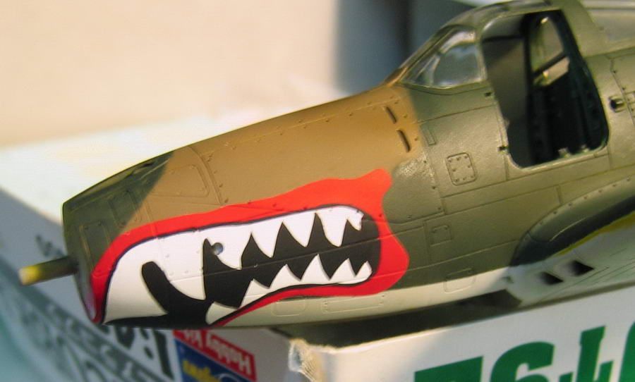

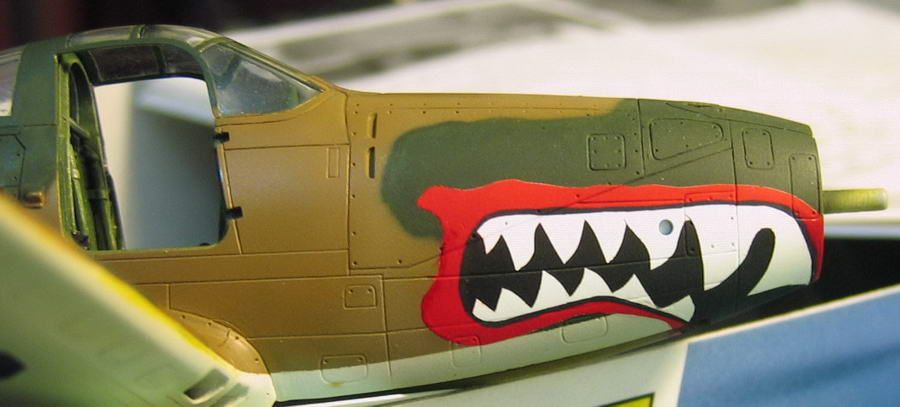

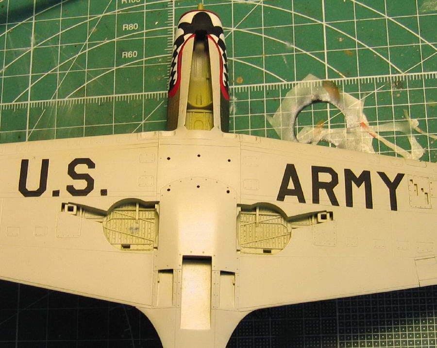

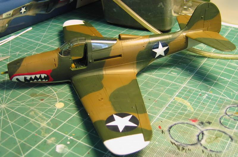

Sanyrym yava? derken galiba Ankara' ya gitme gereklili?i yüzünden bu söylemimibu maket için kullanamayaca?ym. Malûm, maket bitince sahibine geri dönecek. Ben elimden geleni yapmaya çaly?yyorum ancak eskitme konusunda kararsyzym.
Bari en azyndan yapbilece?imi yapaym diye elimden geldi?ince maskelemeyle tanytma i?aret ve yazylaryny yapmaya çaly?yyorum. Furyaya burundaki boyama da dahil oldu.
Yeni bir maket byça?y a?zy, Revell' in maskeleme bandy ve düz bir cetvelle i?i buraya kadar getirdim. Mükemmel oldu?unu söyleyemem ancak korktu?um kadar da kötü olmady.
Kuyruktaki yarym santim yüksekli?indeki numaralara bula?madan onlary dekal olarak kullanaca?ym ve en sonunda parlak verni?i atyp detaylary belirginle?tirdikten sonra olayy bitirece?im.
Sahibi iki senedir bekliyor, artyk fazla bekletmemek lazym gelir.
Yine de yeni teknikler açysyndan benim için deneme oldu ve aly?tyrma yaptym.
Alıntı Clumsy Cevaplabullet Gönderim Zamanı: 27/09/2009 Saat 13:14

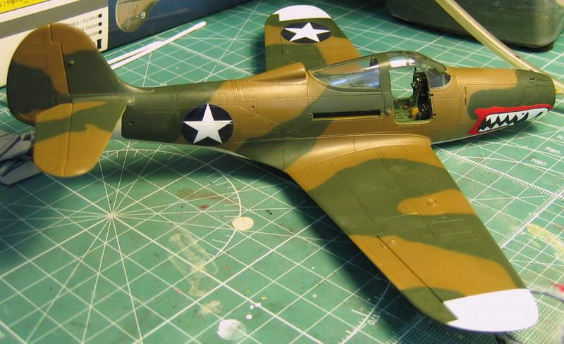

Genel görünümdeki son hâl budur:
