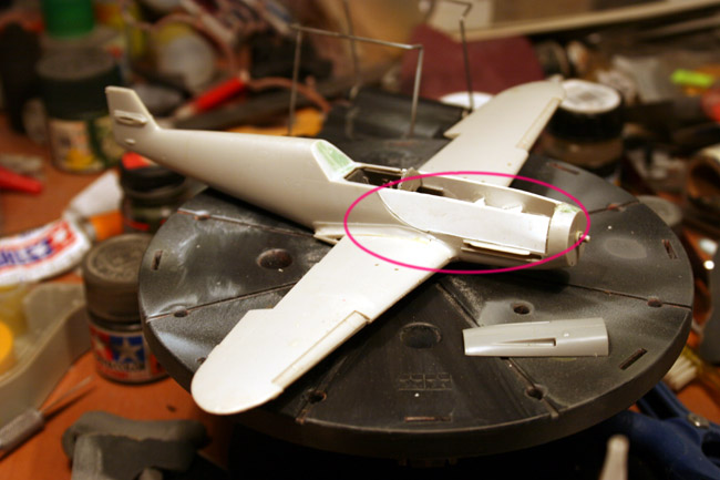

Durun !!! Başlamayın!!!! yanlış hata oldu, kit error verdi, mavi ekran filan hatta
yanlış bir değerlendirme yapmış bulunuyorum; şöyleki;
Kitten iki tip motor kaputu çıkıyor spruelardan birinde K öbüründe G yazıyor, K bildiginiz üzere kutu kapağındaki motor kaputu yan tarafı şiş olan, G ise normalde üzerinde iki bulge olan daha düz motor kaputu, G yazan parçada G-6 tipindeki (veya G-14) sağ sol iki bulge mevcut ama maalesef kaput G-10 kaputu (yani şişkin olup bulge takılamayan), bunu tabii ki malı yerine yapıştırınca farkettim her labada lubada model yapan modelci gibin, dolasıyıyla G-14AS kitinde G-6 yapma olayı geçici olarak patladı.
Bir kere G-6 edecez dedik kitleri dönmek olmaz, o yüzden motor üst kaportalarını Haselerden artan alternatif kaportalardan çalacam, yan duvarları da styrenden imal edecem, mevcut bulge ları da üstüne çakacam (direkt G-6 al ne uğraşıyon da diyebilirsiniz, alırız almasına da o zaman gene as pilot uçağı olamayan 2 adet G-14A/S m olacak atıl duran). Yapıştırılan parçaları sökmekle başlıyorum işe, hadi hayırlısı

Alıntı Ares Cevaplabullet Gönderim Zamanı: 03/11/2005 Saat 08:28
Bulgelardan mevcut duruma yetecek kadar, motor kaputu yan duvarı sorun, arkutum olmuyor yapıstırdm parcayı bayagı G10 oldu ibiş

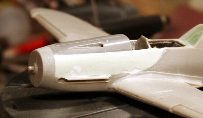

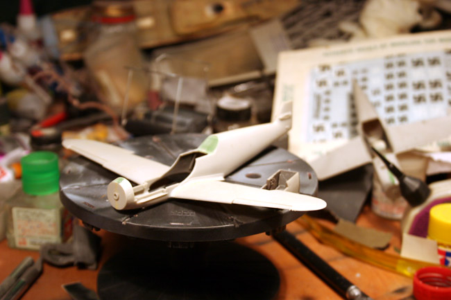

Alıntı Ares Cevaplabullet Gönderim Zamanı: 05/11/2005 Saat 13:18
Ewwaat;
Öncelikle Fujiminin cowling boşluğunu styrenle kapadım; içerden de dikmelerle destek yaptım, gap filling japonla destekledim
Akabinde üst kaput hattını bulmak için Hase G6dan yararlanıp styrenin fazlalıklarını aldım ve Hase parçayı yapıştırdım;
Macunun bulaşmasını önlemek için masum bölgeleri maskeledim

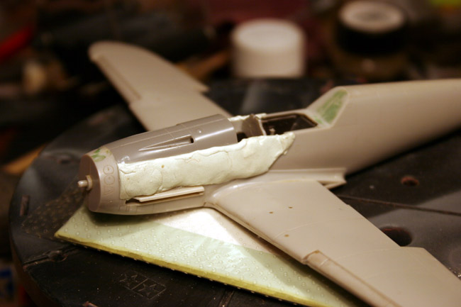

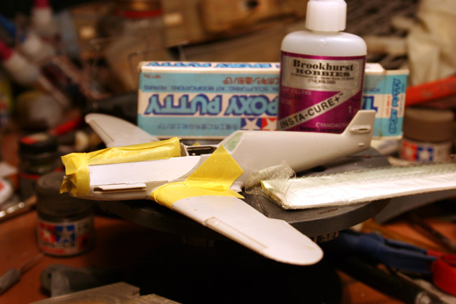

Alıntı Ares Cevaplabullet Gönderim Zamanı: 05/11/2005 Saat 13:22
Tamiya epoxy putty i araziye tatbik edip fazlalıklarını kestim, klavuzunda 12 saat bekleyin demekte, yarın kurusun zımparayla şeklini vereceğim;

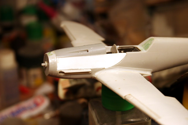

Alıntı Ares Cevaplabullet Gönderim Zamanı: 06/11/2005 Saat 12:18
Epoksi zozigini seyrelttim; genel formu yakaladım, putty ile son ayarı çekeceğim, detayları da açıp devam edecem, hayırlısı...

Epoksiyi nasıl seyrelttin?
I'd Rather Be Flying...
Alıntı Ares Cevaplabullet Gönderim Zamanı: 07/11/2005 Saat 22:51
Zımparayla

Bende gizli formülü olan bir çeşit kimyasal sürüp hassas bölgeyi seyrelttin sandıydım.
