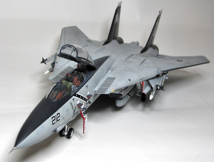

 Steve Schumatein me?hur F-14ünü yapmaya ba?ladym. F-14 en sevdi?im uçak oldu?u için zaten bir takynty ?eklinde var bende, do?al bir seçim oldu. www.parkjets.com adresinden planlaryna ve yapym kylavuzuna eri?ilebilir. (Ba?ka depron modeller de var) Önce ön gövdeyi yaparak ba?ladym. Bu tarz konstrüksiyonda ilk denemem oldu?u için kusursuz olmady ama fena da de?il. Burunda elimin ayary kaçmy?, (Depron+80 numara zympara ate?le barut gibi) olmasy gerekenden biraz daha ince oldu. Bir sonraki modelin bundan edindi?im pratik deneyimle çok daha iyi olaca?yny tahmin ediyorum.   Sonra kanat mekanizmasyny yaptym ve bir kanady kestim.   Balsa tozu ne pis bi?eymi? arkada?.. Yaptykça ara ara foto?raf eklerim. Ytki sistemi olarak 2x 55mm EDF kullanmayy dü?ünüyorum. Arkadan pervane komik duruyor alette. Çakma jet:D Bu da daha önce yapty?ym statik F-14 modeli, tabi bu detay seviyesini yakalayamaca?yz bu modelde, ama --uçuyor mu bunlar-- sorusuna evet diyebilece?iz:P   http://www.modelsitesi.com/galeri/kaanx/f14b/index.htm Düzenleyen KaanX - 09/10/2007 Saat 19:15 | |
