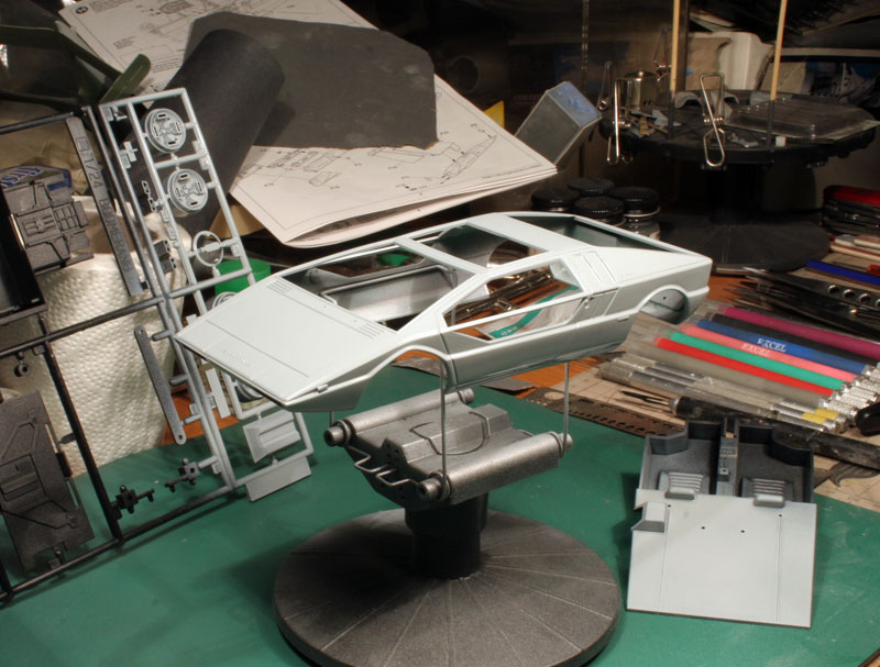

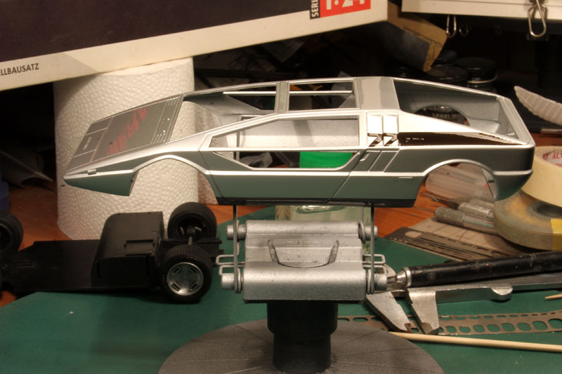

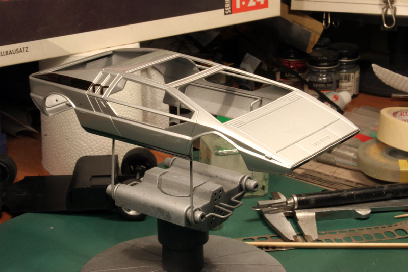

Giugiaro tasarymy, hastasyyyz, model Airfix 1/24, pilli olsun diye yapylmy?, uzun süredir deneme tahtasy olarak boyanyp duruyordu, alkolle sildikten sonra üstündeki 4 kat boyayy komple silip izlerini zymparaladym. Astar niyetine Tamiya AS-25 attym, kuruduktan sonra bir kat daha zympara yiyip gümü? olacak.
Alıntı Ares Cevaplabullet Gönderim Zamanı: 22/04/2007 Saat 22:21

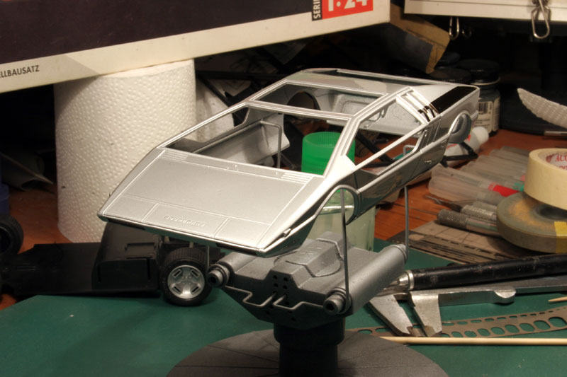

Yki kat gri, aralarynda macun zympara derken gövdeyi boyaya hazyr hale getirdim. AS-12 attyktan sonra goto?raf referanslary e?li?inde bantlaryny maskeledim. Gerçek arabadaki rengi yakalamak için maskelenmemi? bölümleri çok kat smoke ile boyadym, boya kuruduktan sonra 4 kat X-22 atyp kurumaya byraktym.

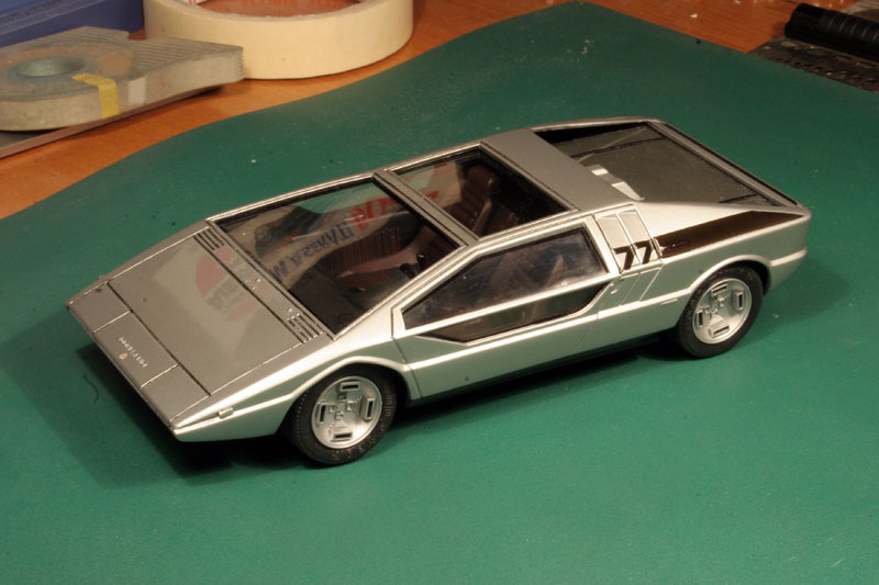

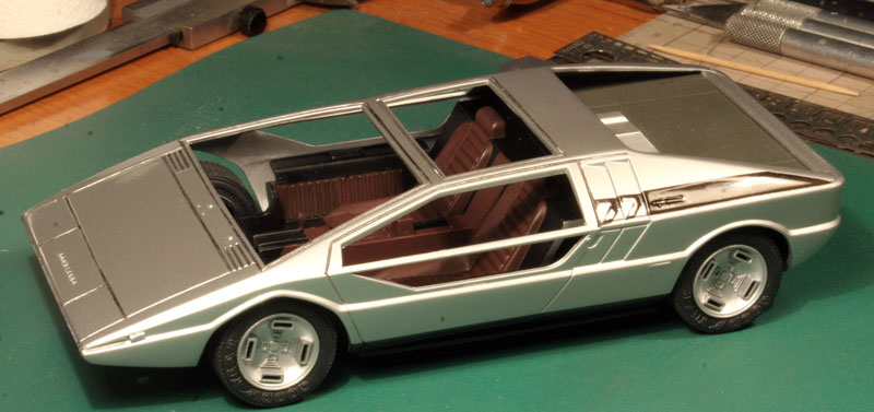

Bir kysym parlattym, iç mekanyn kaba boyamasyny yaptym geçici olarak oturttum.
Alıntı Ares Cevaplabullet Gönderim Zamanı: 28/04/2007 Saat 23:17

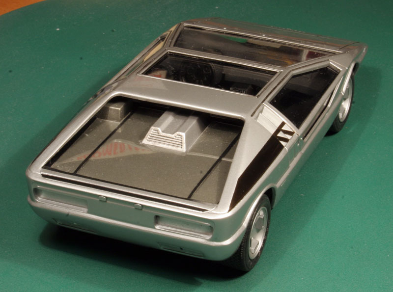

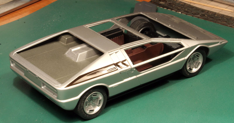

Yçini bitirdim, koltuk hizasyndan geriye sahte duvar yaptym, dekalini yapy?tyryp 2 kat daha vernik attym, sonra parlattym, motor kaputunun üstünü kapladym. Ampulleri ve egzoslary kaldy geriye.
