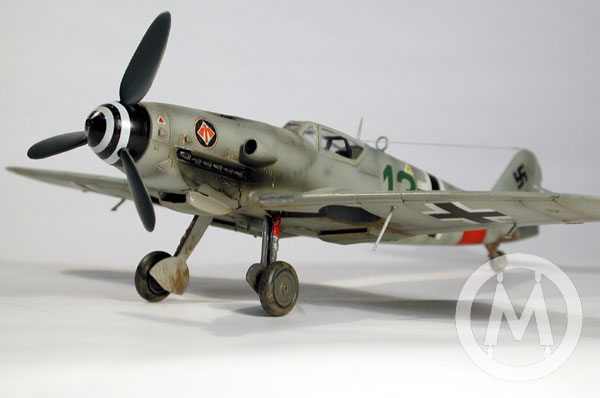

toplamasy kolay rahat oturan güzel bir kitti.sadece kuyruk tekerle?ini yekpare vermi?ler onu boyamasy zor oldu.
iyi bir bf-109 yapmak isteyene tavsiye edemem çünkü eksikleri çok.pek çok detay seti kullanmanyz yada kendiniz üretmeniz gerek.bunuda yapana kadar hasegawa falan alynyr sanyrym.ben kutudan çykty?y gibi yaptym hep oldu?u gibi.kokpit ini? takymlary egzoslar oldukça detaysyz idare eder durumdalar. içe detay olmasy kalybyn iyi oturmasy ve temizlik gerektirmemesi kitin güzel yanlary. boyayy elimde olan revellin "gri"sini kullandym:)referans olarak Ufuk Aydyner'in yapmy? oldu?u ayny kitine baktym.revellin dandik boya kary?tyrmalaryyla yada rlm e?le?me tablolaryyla falan u?ra?madym.sonuçta ortaya çykarabilce?im en iyi sonuç buydu bunun içinde daha fazla u?ra?ma gere?i görmedim. umarym be?enirsiniz:) |

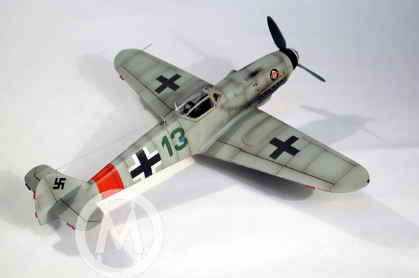

bu arada ilk toz pastel denememdi.pek kaliteli olmady?y için elimdeki malzeme daha iyi etki yakalayamamy? olabilirim ama ben ilk sefer için oldukça memnun kaldym.
panellerde koyu bir gri tonu (revell 9 gibi bi?ey) egsozdada yine koyu bi kyzyl kahve tonu kullandym.o kadar.. arka mekan içinde kusura bakmayyn en kysa zamanda benimde bir stüdyo yapmam ?art kendime:) |

Kit genel güzel gözüküyor, gövde sa? sol panel ayrymyny atlamaman iyi olmu?.
Bitmi? kit üstünde üç ele?tirim olacak; ilki kitin yapysyndan kaynaklanan bir hata, Ayhan'a da yazmy?tym, gövde üstündeki kanat ba?lanty profillerinde kitin kalyby hataly o yüzden bu tip bir yapy?tyrmada kanatlar düz oluyor, o parçalaryn montaj esnasynda tra?lanmasy lazym do?ru dihedral açysyny elde etmek için. Ykincisi boyamayla ilgili. Bu düz renkli G10lar yüksek irtifa avcylar oldu?u için düz RLM76 rengine boyalylar. Ykincisi bir boyama detayy; kanopinin iç çerçevesinin renginin RLM66 yani kokpit rengi olmasy lazym. Üçüncüsü anten hususu, bu ölçek için biraz kalyn kaçmy?. Öte yandan nacizane bir öneri. Yapmy? oldu?un toz pastel efekti eskitmeden ziyade görünü? olarak winterwash havasy vermi? kite, kysacasy ayny uygulamayy direkt winterwash ly bir uça?a tatbik edersen çok gerçekçi bir sonuç alabilirsin. Düzenleyen Ares - 12/12/2006 Saat 04:32 |

çok te?ekkür ederim tüm uyarylar için.
kokpit içi ve anten teli ile ilgili kysym ü?engeçlik.bitsin artyk dedim yapmadym.belki kapatyrym kanopiyi.kanopi çerçeveleride eskitme görmedi?i için daha açyk renk kaldylar oda ayry bir eksik olarak kaldy.telin kalyn kaçty?y bariz belli fakat daha ince bi?ey o an için bulamadym.çubuk yakyp uzatmayy denedim hep ya a?yry ince ya a?yry kalyn oldu.boyamakta istemedim.dedimya biran önce bitsin artyk dedi?im için yine revellin gemi modellerinden çykan siyah iple telleri yaptym adicene. kanat açysy banada çok düz geldi ama yapy?tyrdyktan sonra farkedebildim. ben daha önceki modellerimdede eskitmeyi hep biraz abartarak yapyyorum fazla geldi?ini söylüyolar hep.bu kitte boya öncesi gölgede yaptym.bundada biraz abarty oldu. siz ayny kiti yaptynyz nasyl eskitmi?tiniz? |

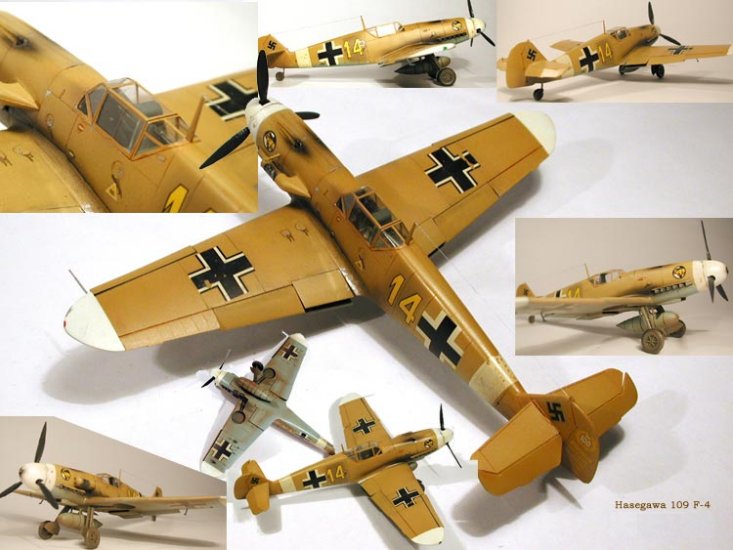

Ylk yapty?ym revell G10u (sene 2000 civary) KÇG kamufleli toplamy?tym, yapty?ym ikinci 109du, toz pastelle harala gürele eskitmi?tim; ikinci revell G10'u 2001 gibi yapmy?tym , KÇG RLM76 toplamy?tym, kahverengi ya?lyboyayla eskitmi?tim (o dönemin moda rengi), o model ARC'nin 109 yary?masynda kategori 2deki (late 109) en çok oyu alyp birinci gelmi?ti, ama kategori 1'de de (early 109) Hasegawa F4 Marseille'le birinci oldu?um için syralamadan çykarylmy?ty.
Ya?ly boya eskitmesini ?imdi görünce ?u anki standartlara göre bir hayli kötü oldu?unu söyleyebilirim:) (hele kanopi etrafy filan tam fecahat) Bu da ayny yary?mada kategori 1de birinci olan Hasegawa F4 Sary 14 (ayny kanopi faciasy bunda da var) Revell G10u üçüncü toplayy?ymda ki sene 2003 2004 civary oluyor, ya?ly boya trendini bir nebze azaltmy?ym (hangisine ne yapty?ymy ancak modeli görünce hatyrlyyorum). Bu modelde ya?lyboyaya ek olarak smoke la postshade olayyna girmi?im (postshade in dala?yny yarma dönemi). Bu sonuncusu hesapça Walter Oeasu'nun uça?y, renk do?ru, ye?il 13 do?ru ama uça?yn modeli yanly? keza mevzubahis ?ahys G-6 ile dü?mü? olup o esnada elimde G6 olmady?y için tarafymdan ömrü uzatylyp G-10 terfi edilmi?ti:) 3 vakte kadar gene 109 olayyna girece?im onun yapym a?amalary esnasynda elimden geldi?i kadar sorulary cevaplamaya çaly?aca?ym (herkes birgün 109 yapar, uberadminimiz (Selim) kö?eli kanopi ?eklinde dalga geçsede bu gerçe?i de?i?tiremez). |
