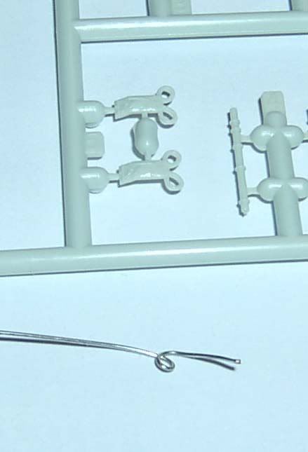

Elimdeki Revell F-4F kitinde mevcut olan bu aparatı, kendim üretmeye karar verdim. Fotografları ve revell kitini referans aldım;
Seçtiğim malzeme, .5 mm çapında bakır teldir.

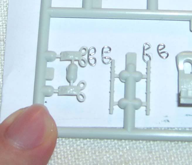

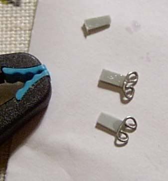

Birkaç denemeden sonra, istediğim sonuca yaklaştım.
Daha sonra, fazla çerçeveden kestiğim parçalarla telden şekillendirdiğim aparatı yapıştırdım. Japonlar sağolsun.

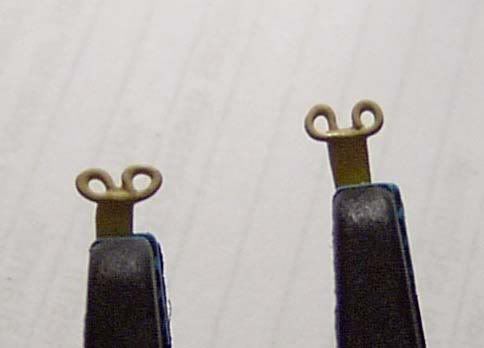

Boya aşamasına geçince, önce gri astar sprey, daha sonra mat sarı uyguladım.

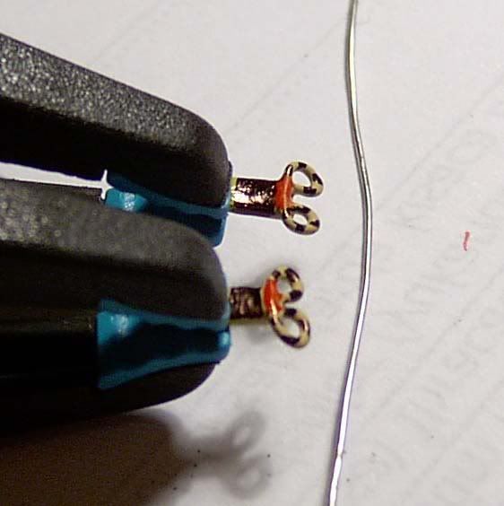

Ve sonra, siyah çizgilerle, bu ölçek hatası kaçınılmaz olan aparatı tamamladım. Gerçeğinin ölçüleri ve sarı-siyah çizgi geçişlerini 72 ölçekte yapmak benim için imkansız. :)
Çok güzel olmadı, beceremedim. Ama kanopi kapalı yapacağım için sanırım yeterli olacaktır.

Alıntı KucukEniste Cevaplabullet Gönderim Zamanı: 10/12/2006 Saat 10:47
Volkan, şimdi parçalar aşırı cücük biliyorum ama, benim aklıma bir şey geldi (uçak olayım da yok ama "fikrim geldi" söyleyeyim dedim)
Acaba, maske bandını çelik cetvel desteğiyle ipincecik kessen? Sonra onu sarsan o sarı-siyah şeritler için? Siyahı öyle atsan? Çok mu deli işi olur?

Alıntı oy61 Cevaplabullet Gönderim Zamanı: 10/12/2006 Saat 10:53
Bence plastik çerçeveden eritip çekeceğiniz ince tel ile yaparsanız daha ince ve güzel bir görüntü elde ederdiniz. Çünkü revell'in F-4'ünün bile kolları 72 ölçek için kalın görünüyor.

Alıntı volkan Cevaplabullet Gönderim Zamanı: 10/12/2006 Saat 11:01
Emreciğim teşekkür ederim, resimlediğim parça o kadar küçük ki aslında, maske bandını şerit kesip döndürecek yer yok bence. Benim aklıma sarı zemin üzerine siyah ince şerit decal sarmak gelmişti onu bile yapacak yer yok. Görülen bir dairenin dış çapı en fazla 1.5 - 2 mm.
Osman Bey size de çok teşekkürler. Bu parçaların "Overscale" olduğunu çok iyi biliyorum. Müzede özellikle F-4 simulatörünün kokpitini resimlemiştim. Aslında tabi ki çok daha ince olmalılar. Önerinizi deneyeceğim ancak, ben plastikten tel çekme işini hep düz şeritler için yaparım, böyle yuvarlak bir şekil vermeyi hiç denemedim. İlginç bir fikir. Teşekkürler.

Gönderilenler: 1471
Alıntı oy61 Cevaplabullet Gönderim Zamanı: 10/12/2006 Saat 11:33
Çektiğiniz tel sıcakken hızlı bir şekilde çektikten sonra şekil vermeyi deneyin. Yok olmuyorsa sıcak su içinde düz olarak çekeceğiniz şerite şekil verebilirsiniz herhalde. Yoksa soğuduktan sonra yapmak parçayı kırabilir.
