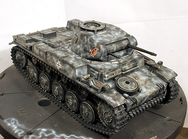

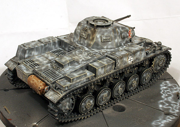

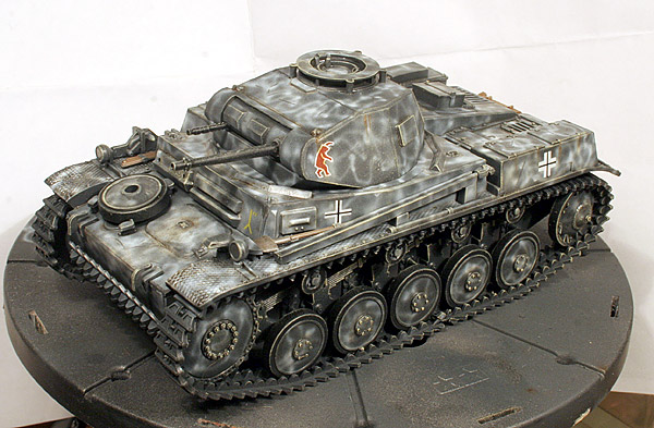

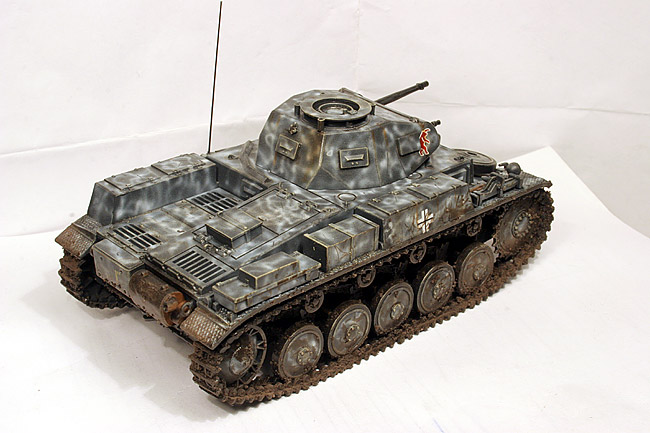

Tamiya ortak proje kiti; tv seyrederken topladım, ustune panzer gri denen rengi attım, squigle winterwash denemesini de tamiya parlak beyazla yaptım.
Admin Group ![]() ![]() Tekniker Kayıt Tarihi: 18/08/2005 Aktif Durum: Aktif Değil Gönderilenler: 437 |
Güzel görünüyor. Haftasonu da hava koşulları böyle olursa ben de boyaya alacam benim Panzer II'yi.
Bu arada Panzer gri olarak ne kullandın? |

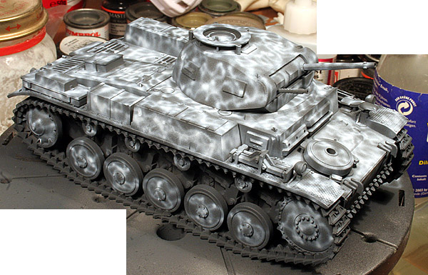

Tamiya XF-63, panel ortalarına aynı rengi beyazla acıp attım, anlasılmıyor tabii üstüne beyaz gelince.

İlginç ve güzel bir kamuflaj olmuş. Pistole tekniği konusunda biraz bilgi verebilir misiniz?
feed the troll

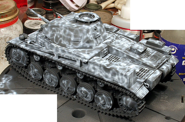

Badger 100le boyadım, bildiğiniz gibi alet double action, ama ben aleti single action mantığıyla kullandım, arkasını söktüm, istediğim kalınlığı yakalayıncaya kadar iğneyi tetikten geriye cektim, kalınlık tatmin edince arkadaki ayar vidasını gevşetip tetiği sıfırladım ve vidayı sıktım, böylece sırf tetiğe basınca stabil boya atacak ayara getirdim. Hazneyi çeyrek tinerle dolurup yarıya kadar tamiya beyazla tamamladım. Kompresörden basıncı pistolenin kaldırabileceği limite kadar yükselttim. Squigle ı fazla akma birikme yapmasın diye oldukça hızlı boyadım, toplam beyazları atmak 1 dakika civarında sürdü.
Şimdi alete marking basmak lazım ama sorun şu, tamiya yapım klavuzunun ingilizce versiyonunu da kutuya koyarken boyama şemasının anlayabileceğimiz versiyonunu koymayı atlamış. Japonca öğrenmek kasacaktır bu saatten sonra. Haliyle kutudan çıkanların hangisi konar bu alete bilen varsa makbule geçer. Bir de G ile F arasında görebildiğim kitteki tek fark taret arkasındaki kutu. Onu koymak daha mı iyi olur acaba bu kamuflaja soru işareti. |
Vernik dekal vs olayına girdim, kısmen eskitme yaptım, matını attım, detaylar yapılacak, esas eskitme yapılacak, paletler boyanacak, kısaca daha işi var.
Vinyl palet eritme olayına patladım, sol palet saçma sapan bir şekilde oldu, artık çamurla vs kamufle olacak. Kamuflaj ve dekaller dönem bazında uyumlu olmayabilir ama yukardaki topikte durumu belirtmeme rağmen herhangi bir açıklama gelmedi forum bazında o yüzden hatasıyla sevabıyla yanlışıyla bu şekilde bitecek çocuk:) ![]() ![]() ![]() Düzenleyen Ares |

Bu kitin vinil esaslı paletleri zaten kötüydü, söylenecek tek şey "Ufuk bile düzeltememiş" olacaktıki daha paletlere dokunmadığını yazmışsın... :) Kolay gelsin |
Saolasın, Paleti boyayıp çamura gömünce kurtulacak diye ummaktayım hala, görecez artık. Bu aletin arka kısmına havadan vurulmaması için serilen bayraklardan koysam çok mu abes kaçar bilen var mı? |

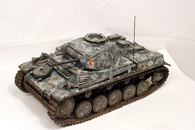

Çamurladım bitti, anteni tahmini koydum, daha fazla uğraşmayı düşünmüyorum

Çamurladım bitti, anteni tahmini koydum, daha fazla uğraşmayı düşünmüyorum Antenin yeri doğru.Ancak alt kısmını kesip dikey yapıştırmak lazım. |
