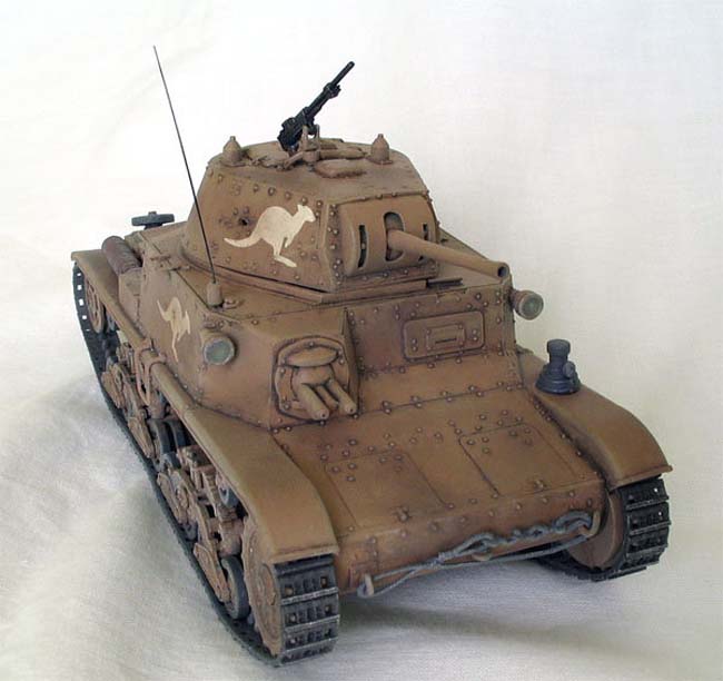

Ben bu gibi durumlarda X11 bıçakla ilgili parçayı kabak dolması tarifindeki gibi oyduktan sonra gümüş boyayıp kristal klear veya muadili bir ürünle dolduruyorum.
Henüz bitmişinin resmi yok, bilahare eklerim.. |

Semoventedeki problemi halletmiş miydin?
Tekniker Kayıt Tarihi: 18/08/2005 Aktif Durum: Aktif Değil Gönderilenler: 437 |
![]() Gönderim Zamanı: 30/01/2006 Saat 17:21 |
Orjinalini yazan: İDRİS
Semoventedeki problemi halletmiş miydin? Senin kürdan ve kristal klear ile yaptığın şekliyle bırakmıştım. Gerçi araca toz uygulaması yapıca matlaştı biraz.
Pz.2'de şeffaf dolgu olarak yeni bir malzeme deneyecem. Mozaik bilmemnesi, ismini şu an hatırlamıyorum. Donarken hemen hiç hacim kaybetmiyor. |
![]() Gönderim Zamanı: 31/01/2006 Saat 07:48 |
Matlaşması önemli değil.Halledilir.
