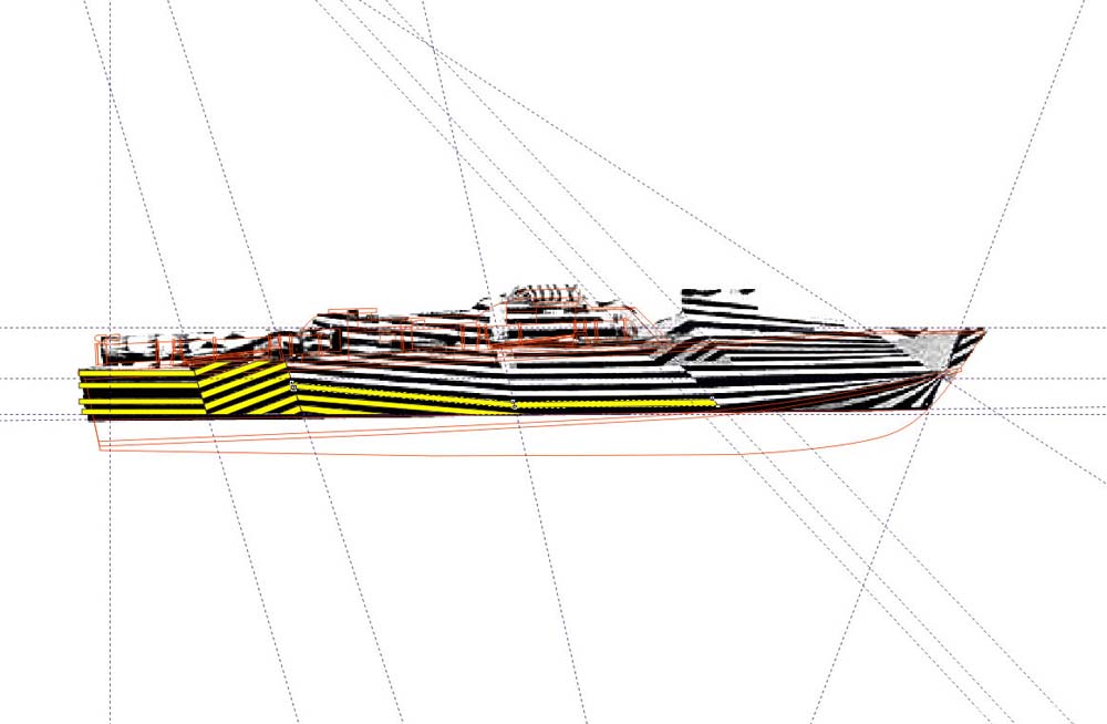

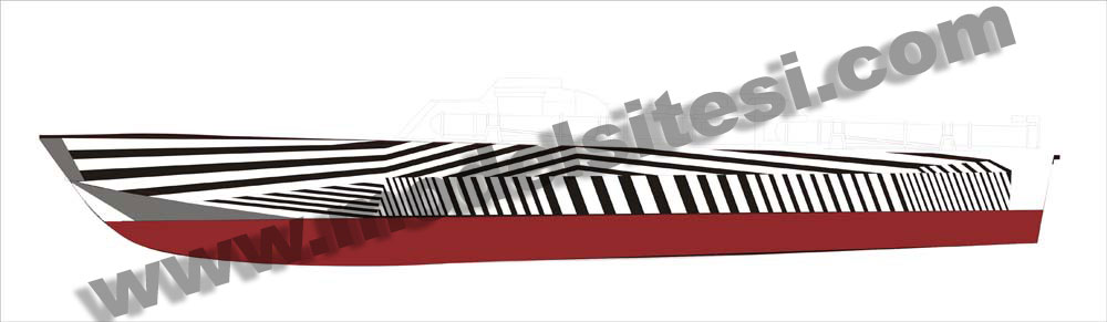

Armorama e?rafyndan Shaun Symonds beyefendi ki ayny botu (174) 1/35 ölçekte imal etmi?tir ile kendi botumun ba?langyç tarihinden itibaren tadilatlara yönelik yapty?ymyz isti?areler kamuflaj konusunda çykmaza do?ru giderken devreye giren PT Consulting Naval Historical Research organizasyonundan Sayyn T. Garth Connelly’nin yönlerdirmesiyle konu üzerine ara?tyrma yapan Will Day ve Alex Johnson beyefendilerin yardymyyla toparlanan dökümanlara istinaden boyama a?amasyna geçebildim. Adapter ?emasyna sahip botlaryn ço?unun dökümanyny bu vesileyle inceleyip 174’ün boya ?emasyny çykardym. Bu vesileyle piyasada satylan bu botlara yönelik hazyr maske ve dekallerin gerçe?i yansytmady?yny keza baz olarak ELCO standart ?emasy adyyla internette bulunabilen profile uygun olarak üretildiklerini gördüm. Kysacasy bu maske ve dekal setleriyle ancak tersane tanytym modeli yapabilirsiniz, keza birebir operasyonel bir botu yapmanyz pek mümkün de?ildir. Ayny ara?tyrma esnasynda ö?rendiklerimin y?y?ynda mevcut foto?raflardan ?emayy vektörel bazda çizmeye karar verdim. Bu bilgilerin bir kysmy; siyah beyaz orany, kullanylan açylar, ?eritlerin birbirlerine oranlary gibi detaylary içermekte.
?emayy çizmek için ilk olarak vector bazly bir grafik programynda teknik çizimleri baz alarak ELCO 80’nin genel hatlaryny çizdim. Bu çizimi mevcut foto?rafyn üstüne oturtup foto?rafla oynamak suretiyle objektiften olu?an açylary, perspektifi ve dönmeleri düzelttim. Kamuflajyn kyrylma noktalaryny belirleyip yerle?tirdi?im rehber çizgilere dayanarak vektörel olarak ?emayy olu?turdum.
174’ün iskele tarafynyn profili;

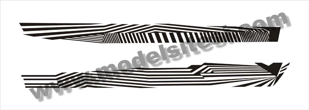

Sancak ve iskele tarafynyn adapter ?emasynyn negatifi;

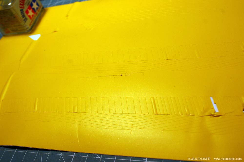

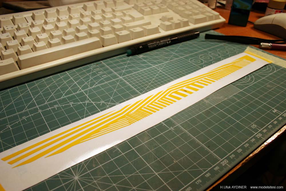

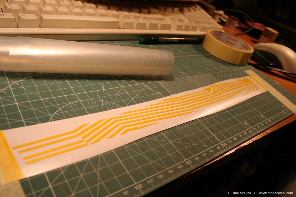

?emalary Roland marka kesici yardymyyla folyoya aktardym, parçalaryn küçüklü?ü nedeniyle çok kopyaly çyky? almak zorunda kaldym.
Beyazy maskelemek için gerekli olan folyoyu bütünden temizledim.

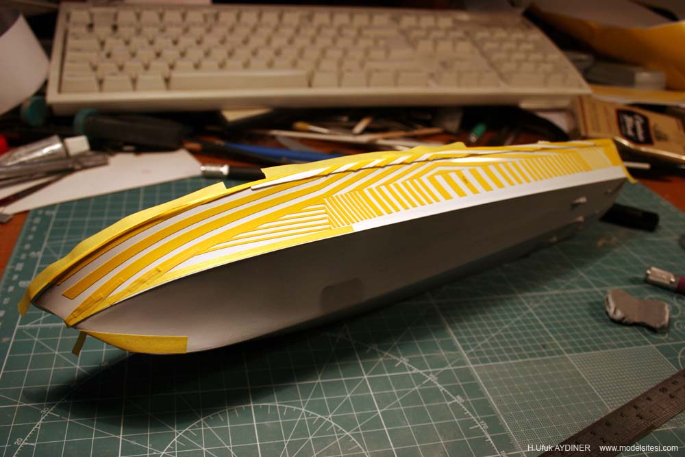

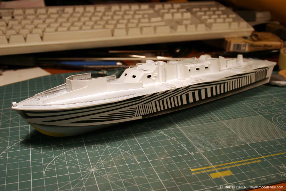

Yskele tarafyndan ba?layyp gövdeyi maskeledim.

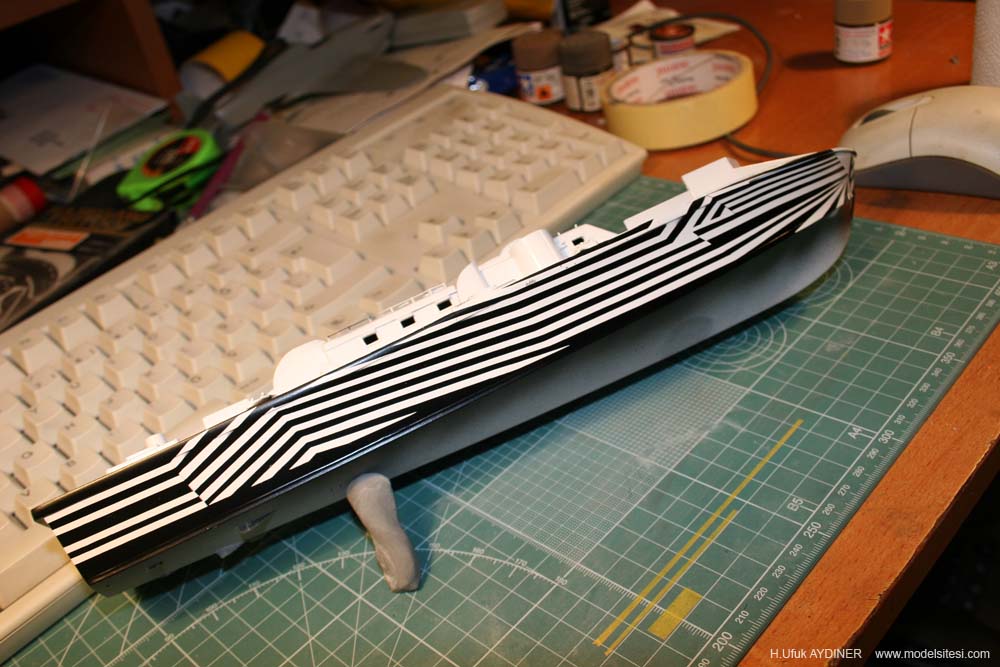

Yçine çok az gri katylmy? Tamiya X-18 yary parlak siyahla açykta kalan yerleri boyadym. Boyarken dikine ?eritler ?eklinde boyayy atmaya özen gösterip heryeri tam siyah ?eklinde kapasyn diye ekstra u?ra?madym, keza ilerleyen a?amalarda renk soldurma i?lemi uygulamayy planlamaktayym.
Ayny i?lemi sancak tarafyna da uyguladym. Böylelikle boyamanyn temel a?amasy bitti. Kaçaklary rötu?ladyktan ve “Counter shade grey”i uyguladyktan sonra bu ?emanyn hatlaryny üst yapyda devam ettirece?im.
