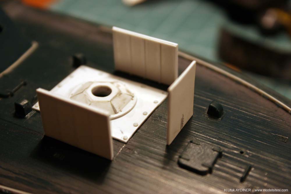

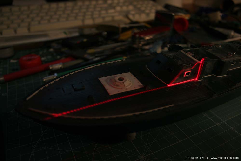

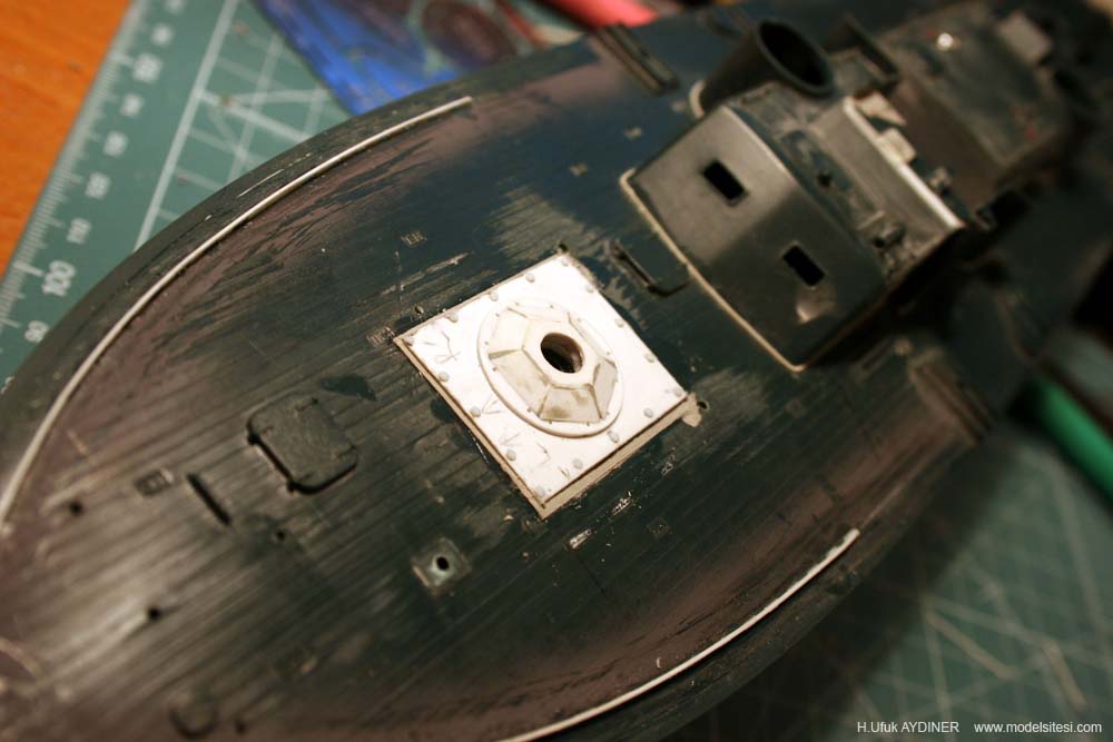

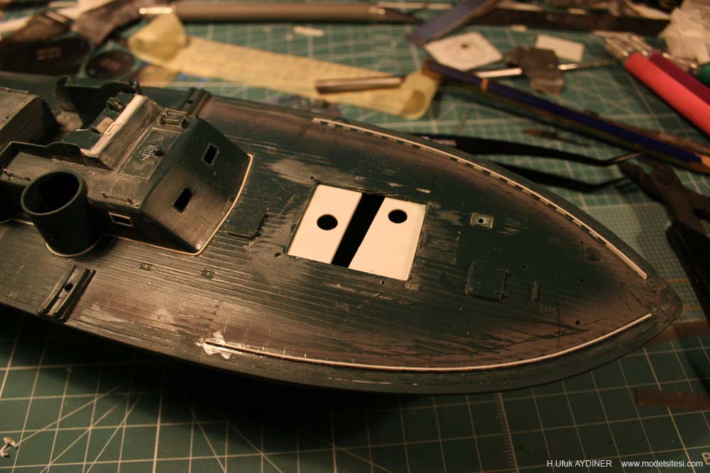

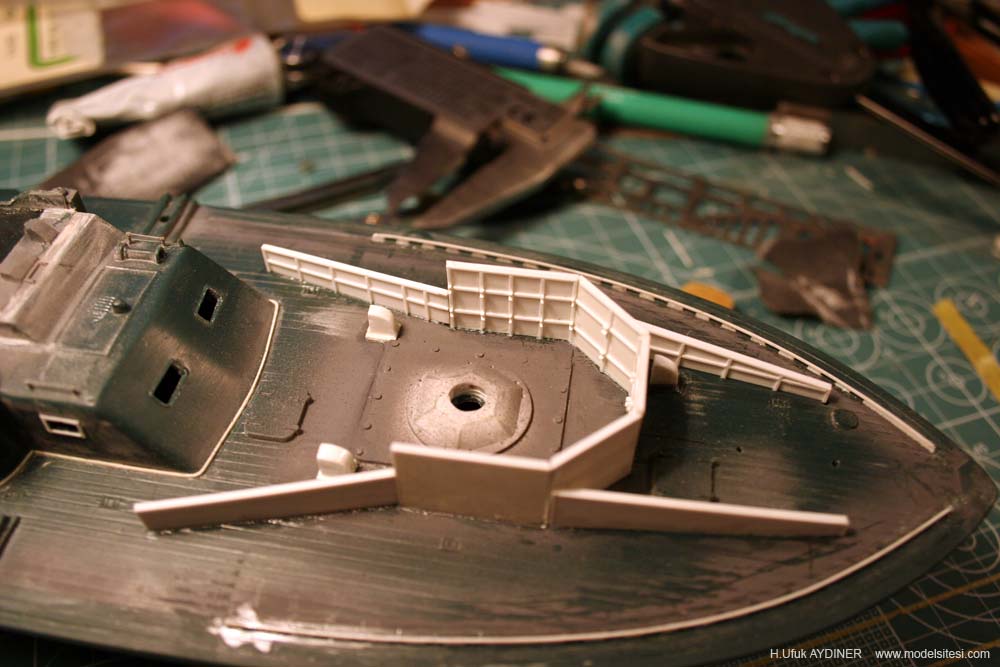

Tekrar ön güverteye odaklandym. Yapylacak tadilatyn ikinci a?amasyna yönelik hizalama çaly?malaryny herhangi bir yapy marketten alynabilecek laser seviye/hiza aparaty yardymyyla yaptym.

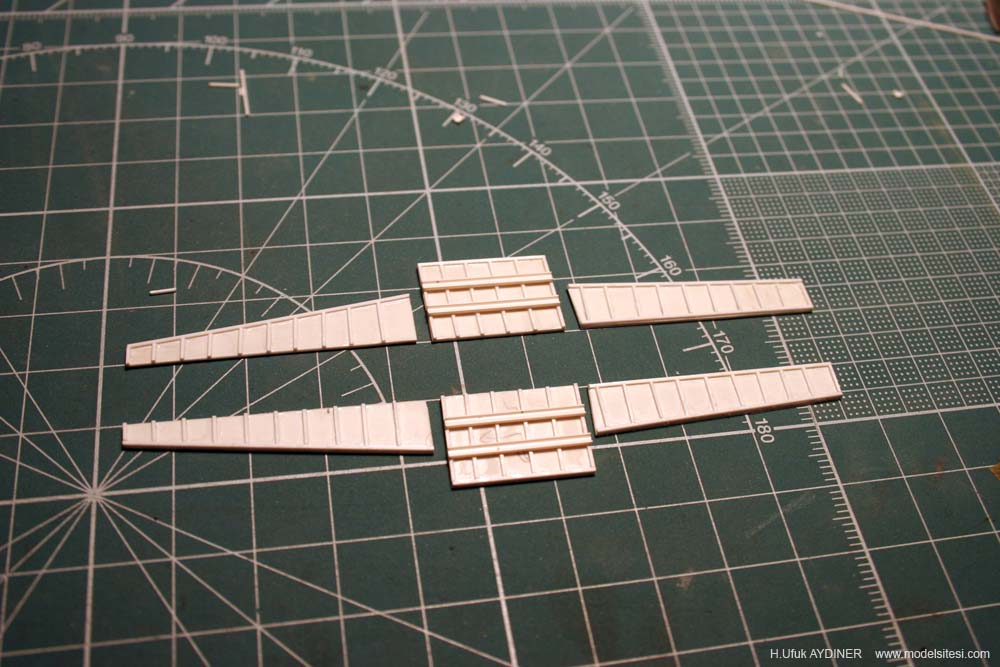

Ana hatty belirledikten sonra yapynyn açyly parçalaryny kumpas, pergel ve cetvel yardymyyla güverteye çizdim.

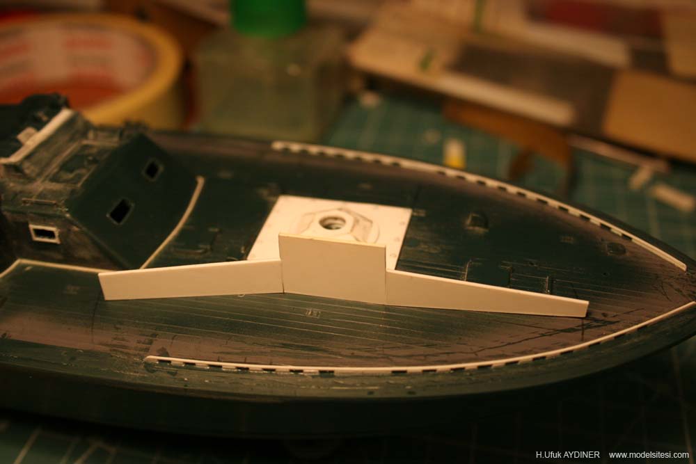

Mastar amaçly yapynyn yan duvarlarynyn ana hatlaryny teknik çizimler y?y?ynda styren’den kestim.

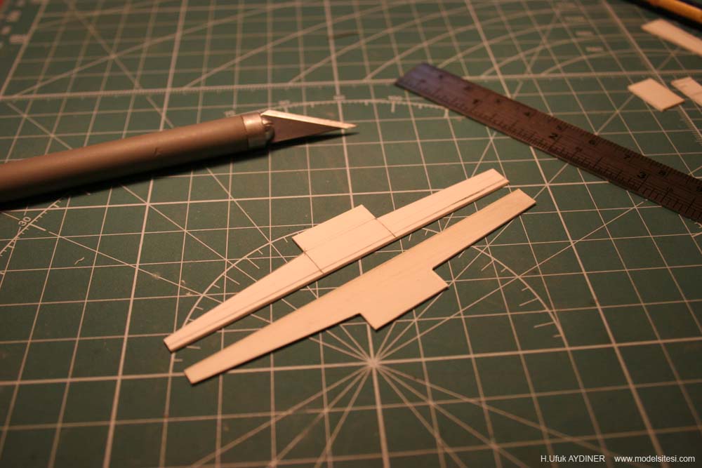

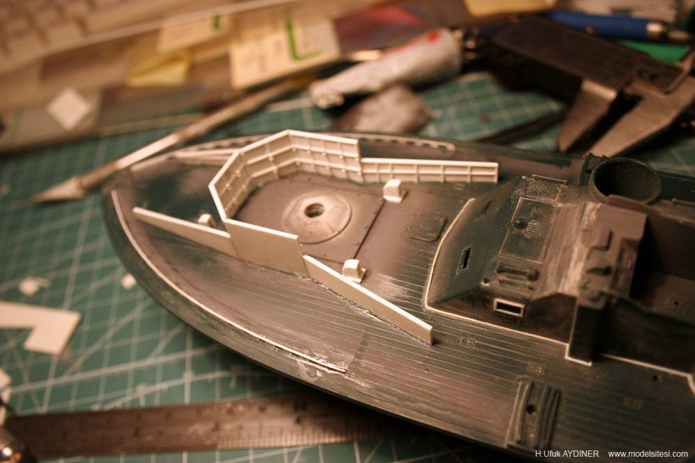

Alıntı Ares Cevaplabullet Gönderim Zamanı: 23/01/2008 Saat 08:24
Güvertede durmasy gerekti?i ?ekilde iki noktadan ye?ilkafa ile bu duvary geçici olarak yapy?tyrdym. Güvertenin e?imine istinaden bu parçalaryn ba?lanty noktalaryny açyly olarak kestim.
Akabinde ikinci set styren’den çizimlere bakarak iç konstruksiyonu imal ettim.
Bu a?amada foto?raflara bakynca çizimle gerçek botun birbiribi tutmady?yny farkettim. Sabyrla üçüncü setin yapymyna ba?ladym. Arka duvarlar; üstteki eski olan, alttaki botta kullanaca?ym parça.
Alıntı Ares Cevaplabullet Gönderim Zamanı: 23/01/2008 Saat 08:25
Ön duvaryn alt e?imini güverteyi öpecek ?ekilde ayarladym.
Duvarlaryn ön kysmy, üstteki eski, alttaki yeni.
Ana duvarlar, gene üstteki eski olany

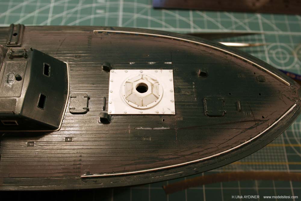

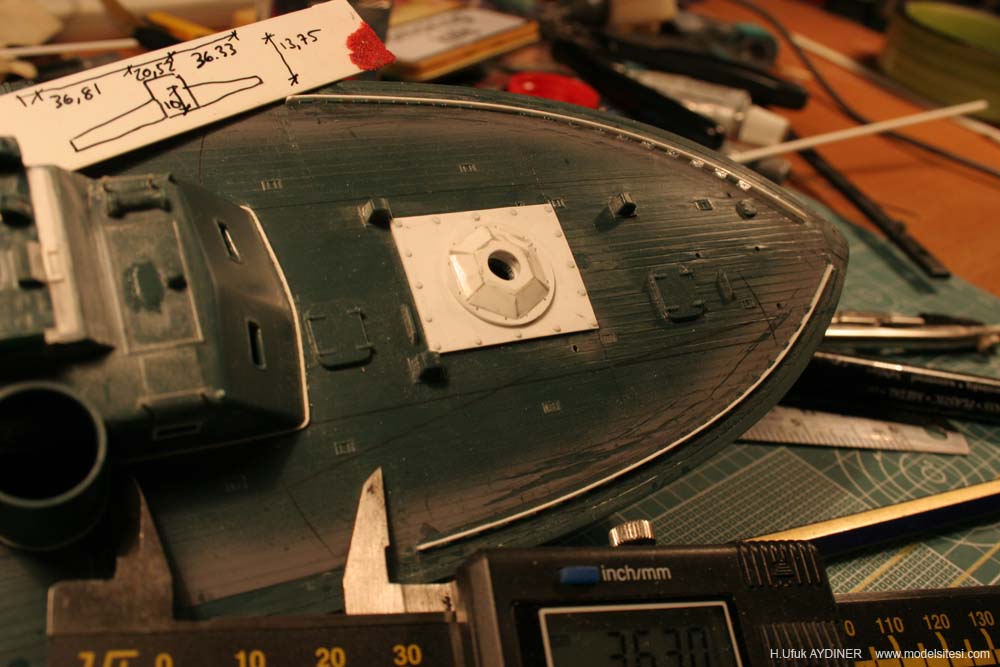

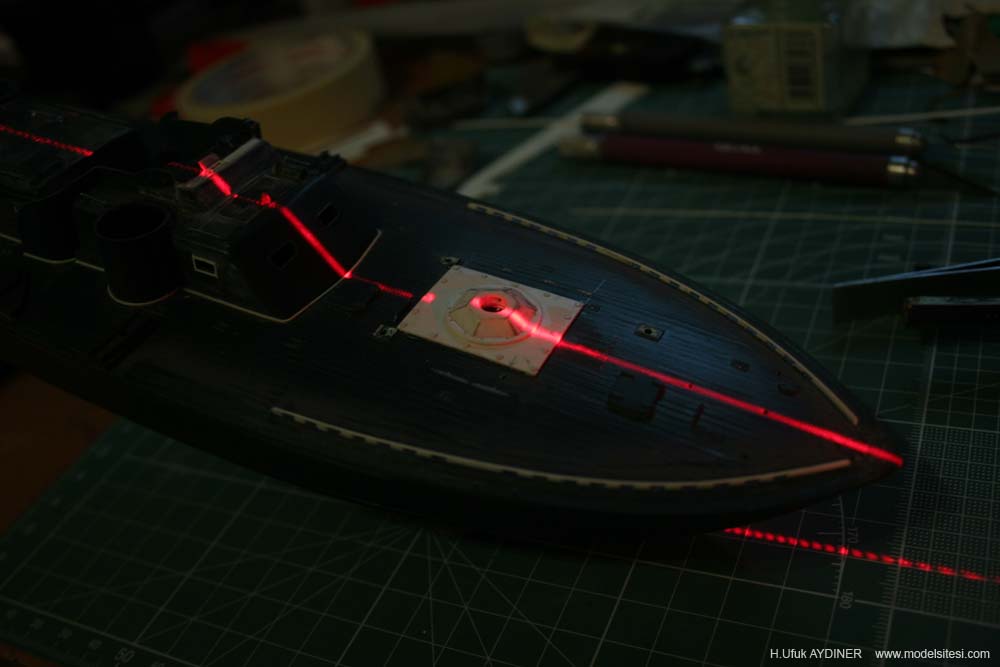

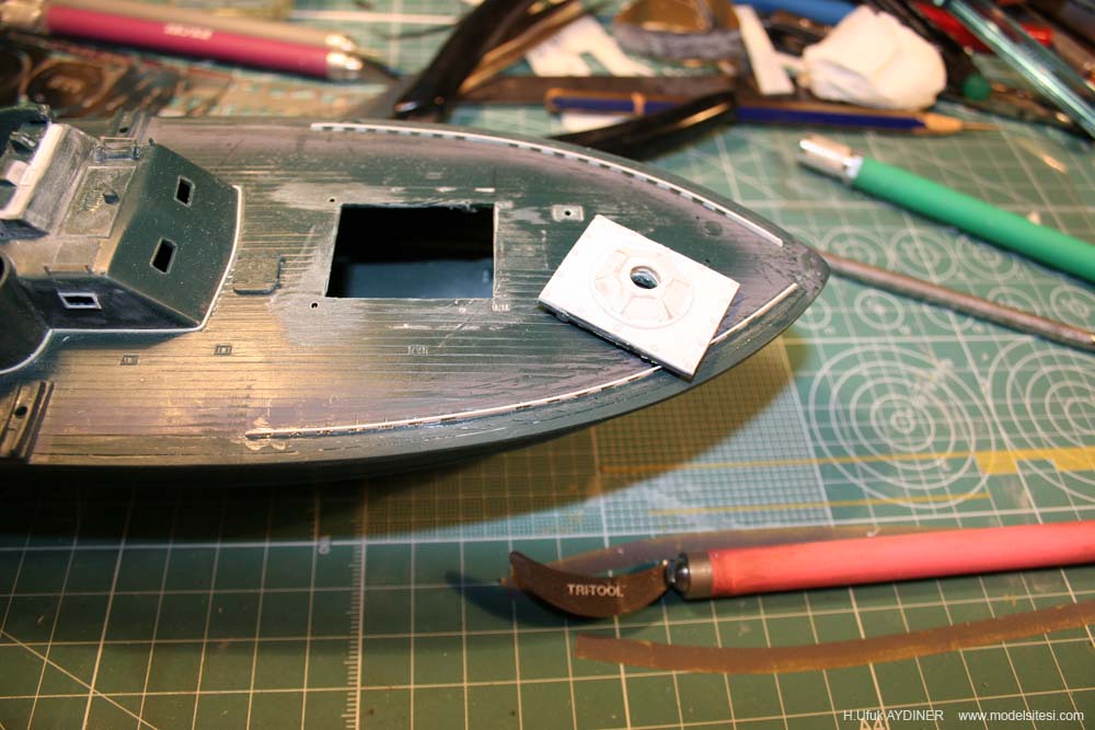

Zyrh plakalarynyn merkez kaidenin iki yanynda e?it aralykta olmady?y farkettim. Y?in enteresan tarafy merkez kaide güverte elemanlaryna göre tam orta hatta yer almaktaydy. Ön torpil lançer ayaklaryna göre referans almaya kalkynca ise ön lançerlerin ayny hizada olmadyklaryny görüp dumur oldum, ayny hat üzerinde bir taraf üç milime yakyn önde basylmy?. Hem lançerlerin açyly duracaklaryny, hemde boyama sonrasy zaten hesap kitap olayynyn iki seksen yataca?yny gözönüne alarak lançerlerin yerlerine müdahale etmemeye karar verdim.
Teknenin merkez hattynyn üstüne lazeri koyunca kaidenin ne kadar sola kayyk oldu?unu farkettim. Ylk i? olarak akstan kayyk olarak basylyp beni yanyltan arka tarafa bakan manikalary güverteden uçurdum.

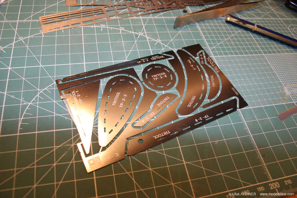

Hasegawa Tritool testere setini bir sonraki a?ama için malzemelerin arasyndan bulup çykardym.
Alıntı Ares Cevaplabullet Gönderim Zamanı: 24/01/2008 Saat 00:45

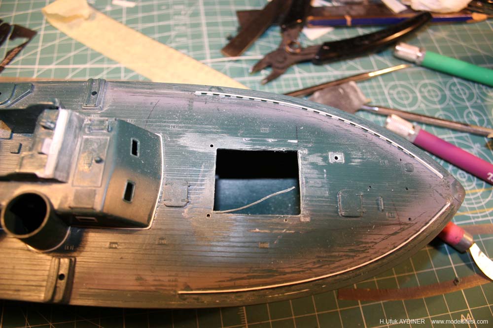

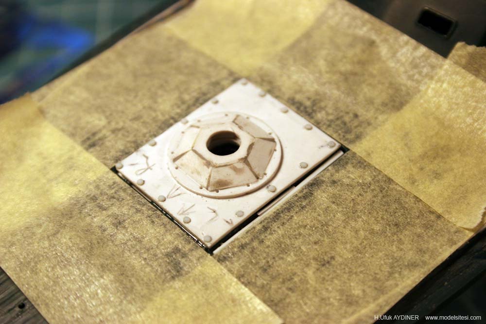

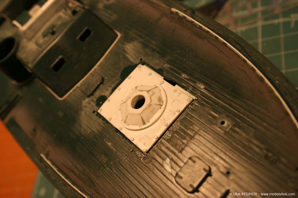

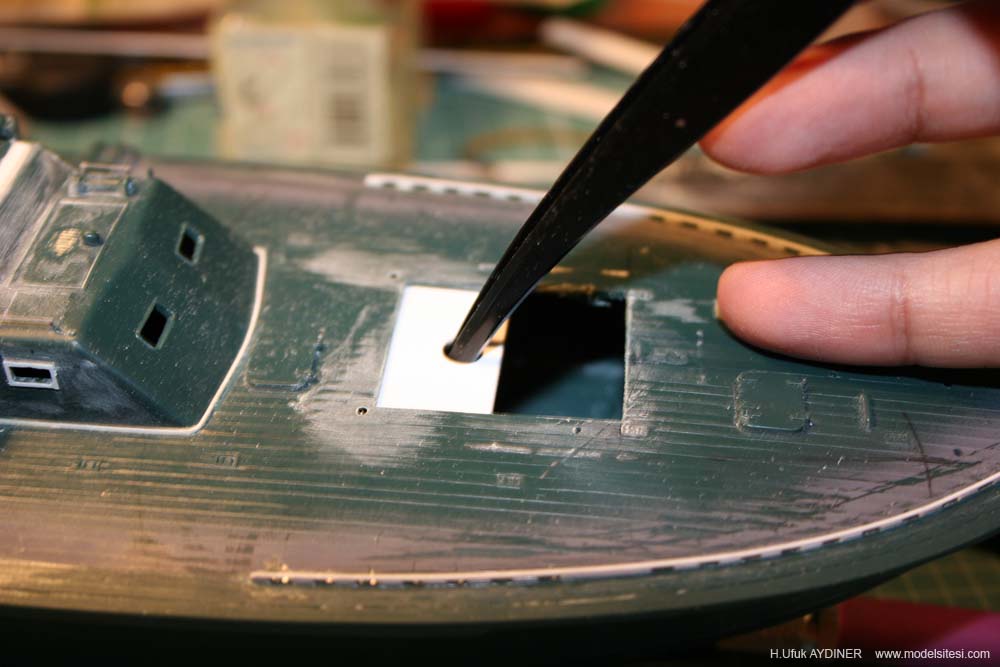

Kaideyi oturdu?u güverte parçasyyla beraber kesip çykardym.
Güvertedeki bo?lu?u kaideyi kaydyrmak istedi?im ölçüde sa? taraftan tra?ladym.

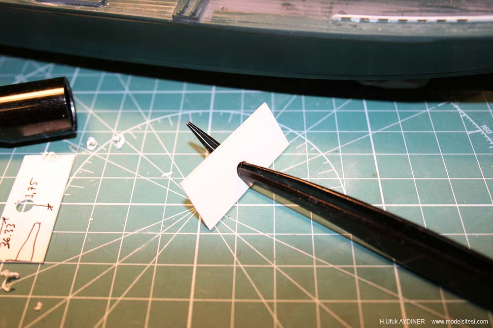

Kesti?im güverte parçasyny yeni yerine sa?lam bir ?ekilde yapy?tyrmak için destekler hazyrlamaya ba?ladym. Açyklyktan daha geni? ama boy olarak daha kysa iki parça styren kestim ve ortalaryny reamer’la deldim.
Alıntı Ares Cevaplabullet Gönderim Zamanı: 24/01/2008 Saat 00:46
Ucu kyvryk tamiya cymbyzy bu deliklerden geçirip kyvryk kysmyndan destek almak suretiyle kesti?im styren’i güvertenin iç kysmyndan yukary do?ru bastyrdym. Bu i?lem sürerken ye?ilkafayla malzemeyi iyice yerine kaynattym.
Ayny i?lemi ikinci destek parçasy için de uyguladym. Böylece istedi?im sa?lam zemine kavu?mu? oldum.
Kaideyi do?ru yerine yerle?tirip yapy?tyrdym.
Bo?luklaryn etrafyny maskeleyip etrafa bula?tyrmadan bu delikleri Humbrol model macunuyla doldurdum. Bu i?lemi takip eden süreçte macunu zymparalayyp i?lemin izlerini yokettim.

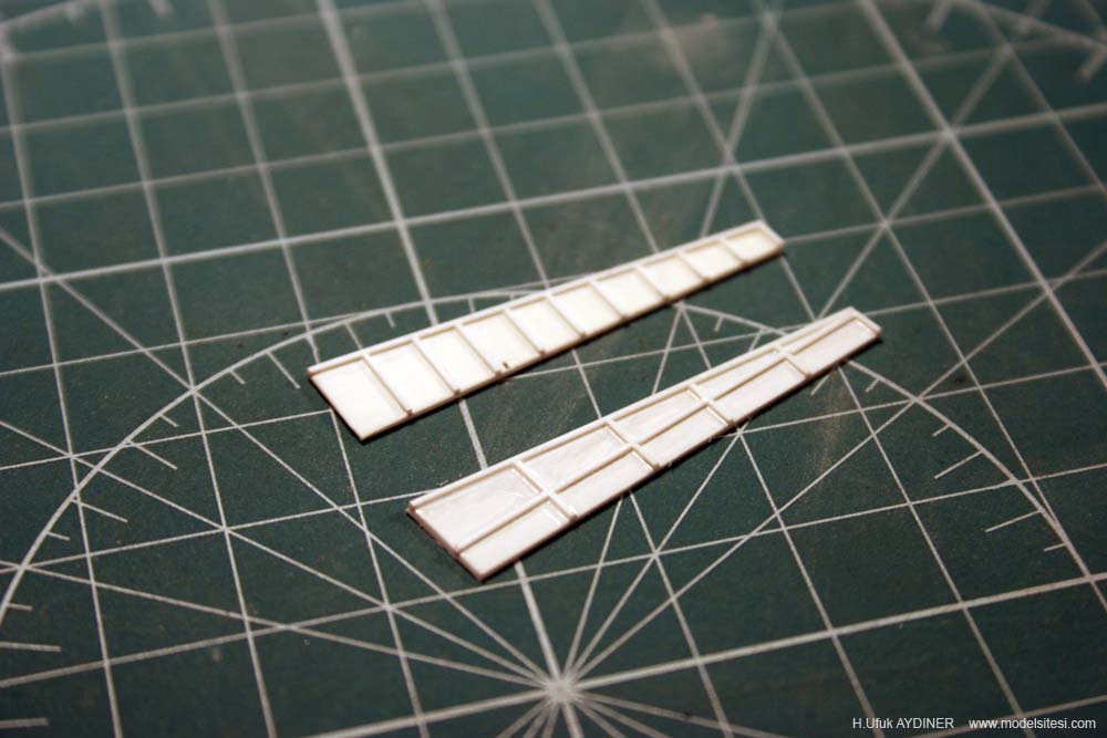

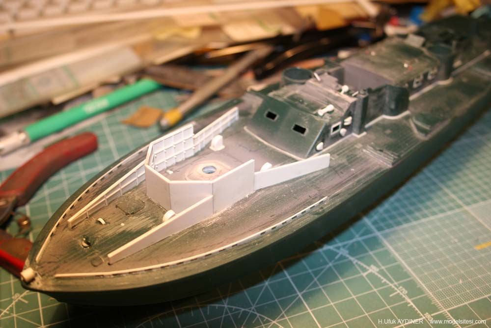

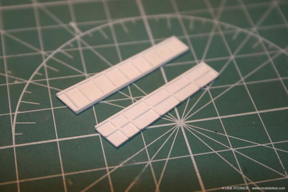

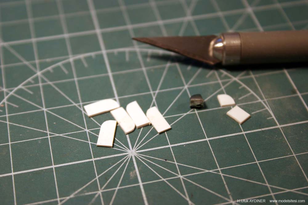

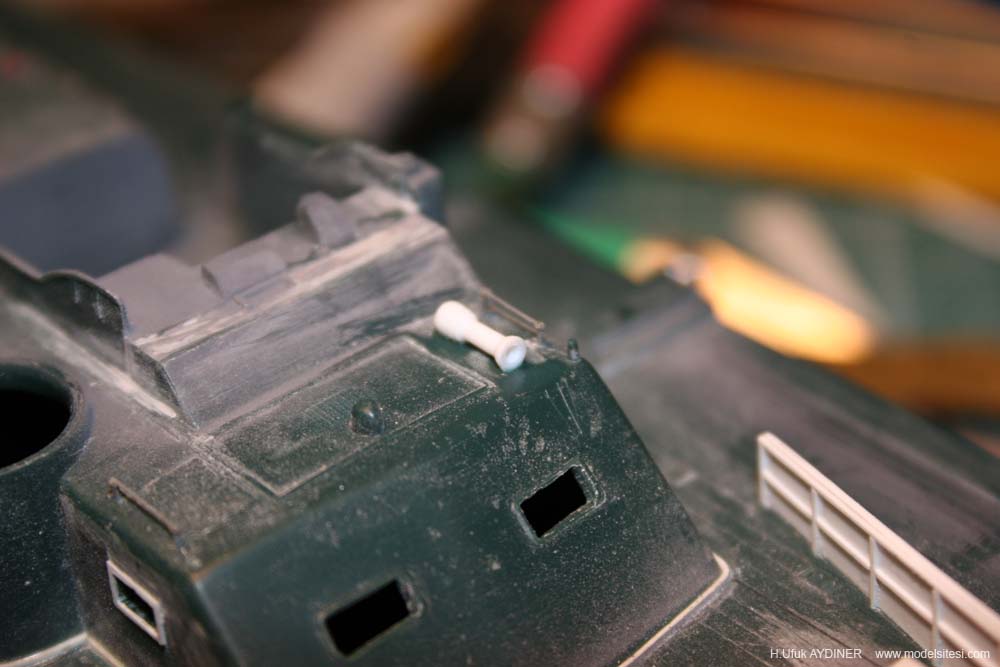

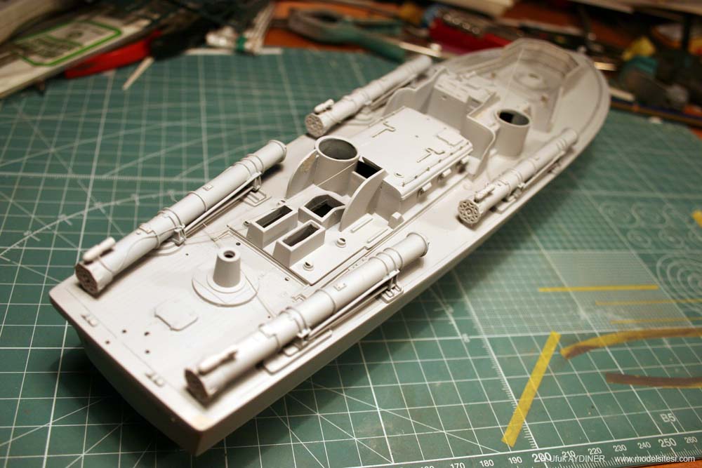

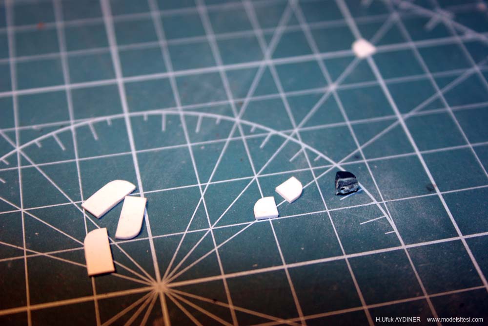

Ön güverte yslah çaly?malary esnasynda uçurdu?um manikalaryn profillerini ince styren’den kestim, syca suda ysytyp ?ekil verdi?im ince ?erit styren’leri de manikalaryn tepesini yapmakta kullandym.
Zeminlerini yine styrenden imal ettikten sonra manikalary bu sefer do?ru yerlerine yapy?tyrdym.
Alıntı Ares Cevaplabullet Gönderim Zamanı: 24/01/2008 Saat 17:03

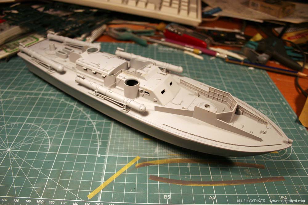

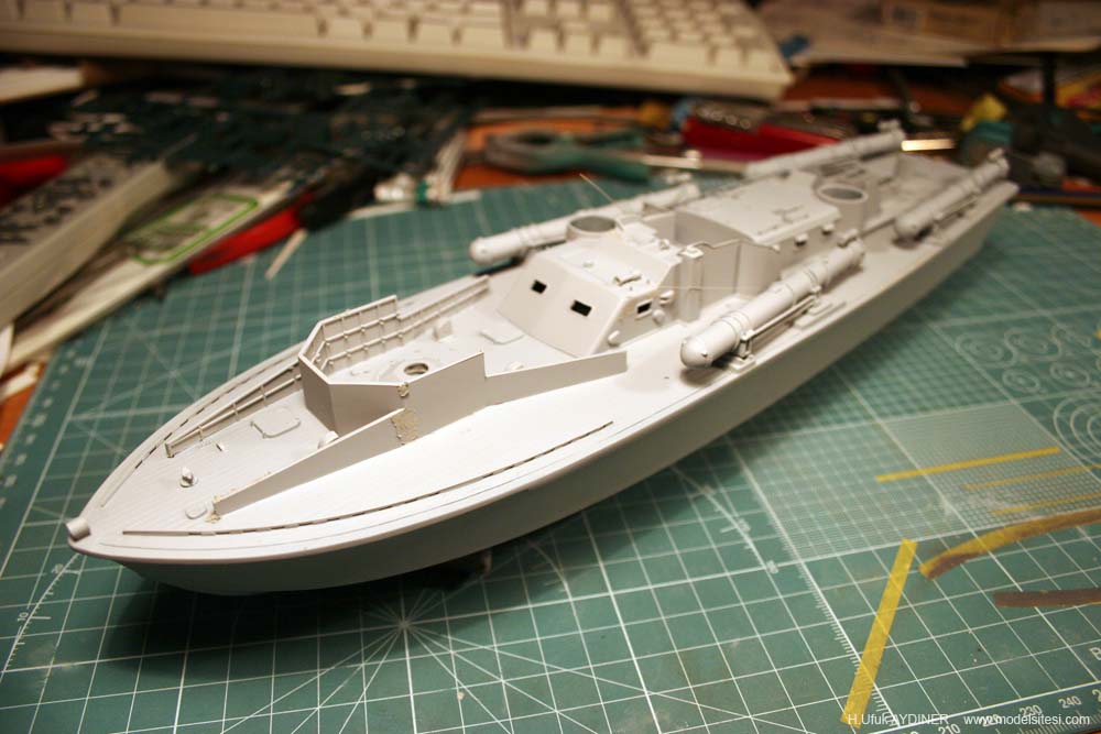

Ön zyrhyn imalatyny ara duvarlary da yapmak suretiyle tamamladym.
Yapym a?amasynyn ba?yndan beri canymy sykan kornayy basynç tüplerinin imalatynda kullandy?ym tornaya çubuk ba?lama yöntemiyle ba?tan yaptym. Hardtop’un tepesinde bulunan yzgarayy ise mecut tavany Baremetal firmasynyn scriber’y ile çizerek ?ekillendirdim.
Alıntı Ares Cevaplabullet Gönderim Zamanı: 24/01/2008 Saat 17:04

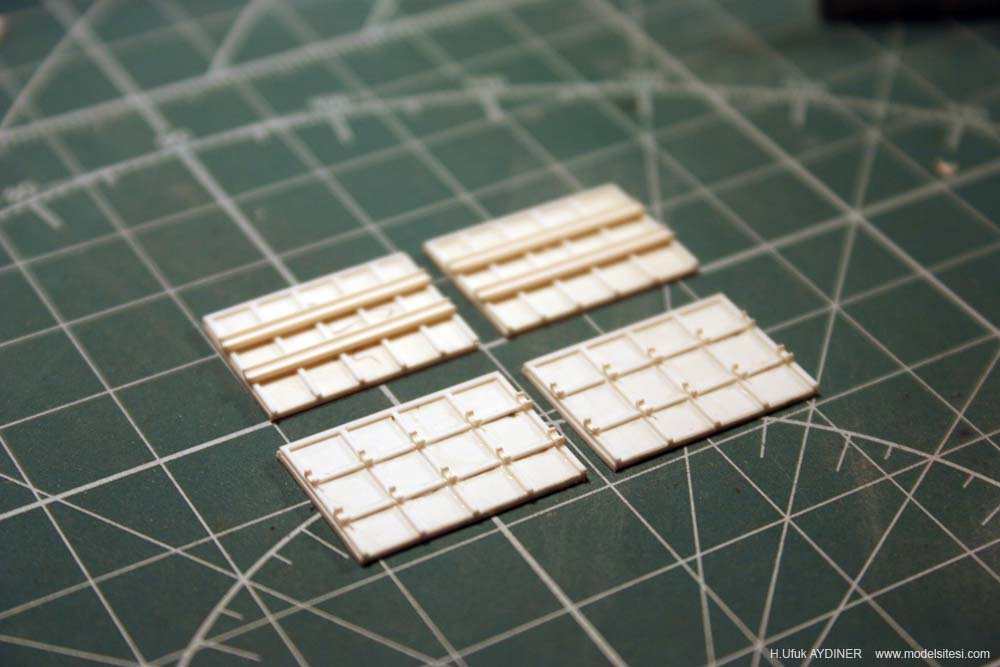

Bu teknenin burnunda bulunan projektörü içi bo? styren tüpten, ön güvertede sa?a ofsetli duran ba?lama yerini styren borudan mamul 1/8 çemberle, açyk köprüdeki göstergeyi içi dolu borudan, gene açyk köprü yan duvar desteklerini ince ?erit styrenden, dört adet hardtop havalandyrma elemanyny levha styrenden zympara yardymyyla ?ekillendirerek ve sancak iskele fenerlerini üçer parça styrenden imal edip yerlerine yapy?tyrdym.
Laker tinerle 50/50 oranynda inceltilmi? Surfacer 1200’ü Badger 100LG ve kalyn kafa kombinasyonuyla komple modele attym. Gözüme takylan tesviye hatalaryny Humbrol macunla rötu?layyp ana konstruksiyonu nihayete erdirdim.
