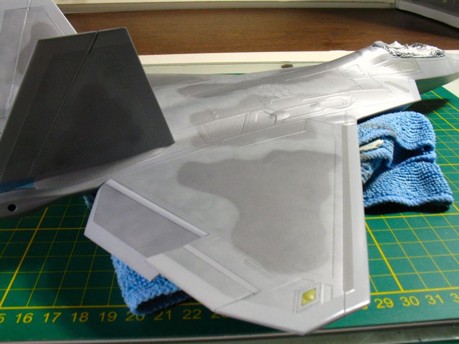

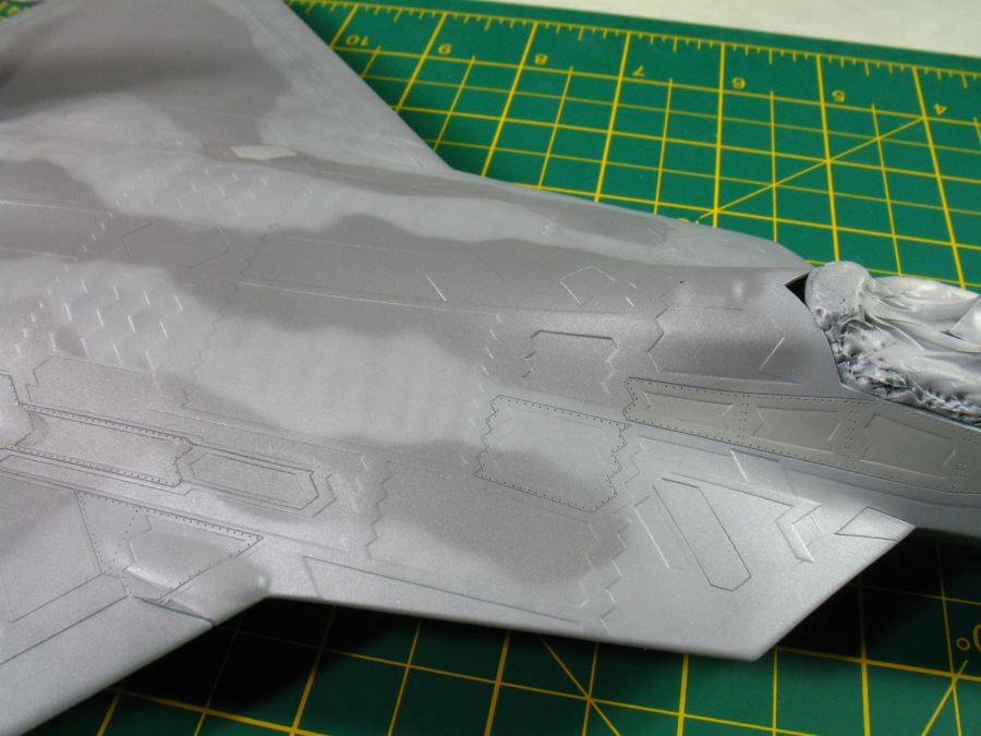

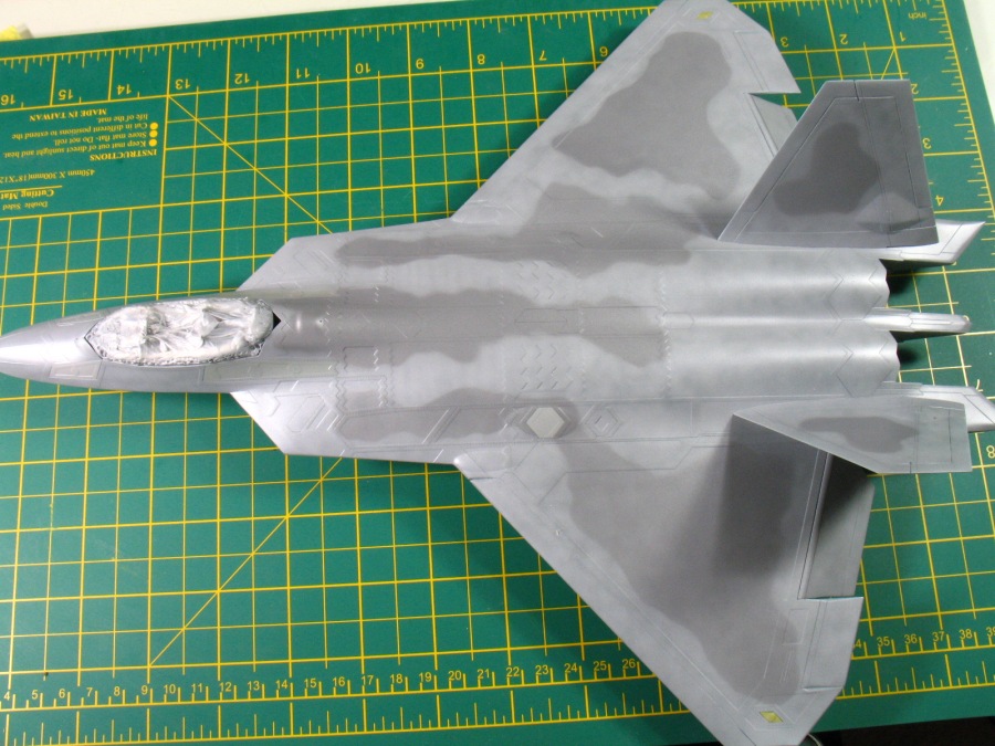

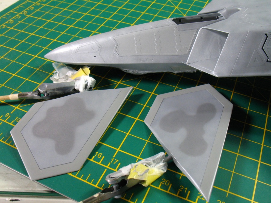

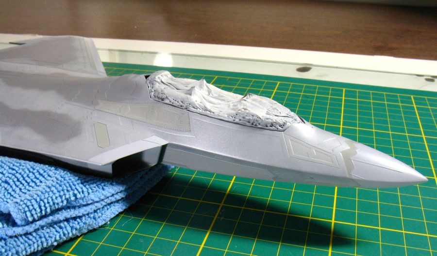

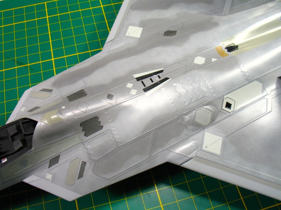

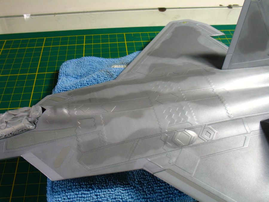

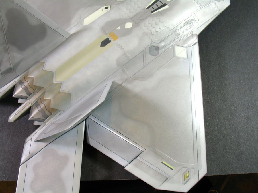

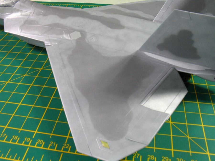

Inceledigim resimlerde kullanim goren F-22'lerin cesitli panellerinde renk farkliliklarinin olustugunu gordum. Bilimum paneli parafilmle maskeleyerek farkli renklerle boyamaya calistim.
Boya asamasindan bir kac resim.

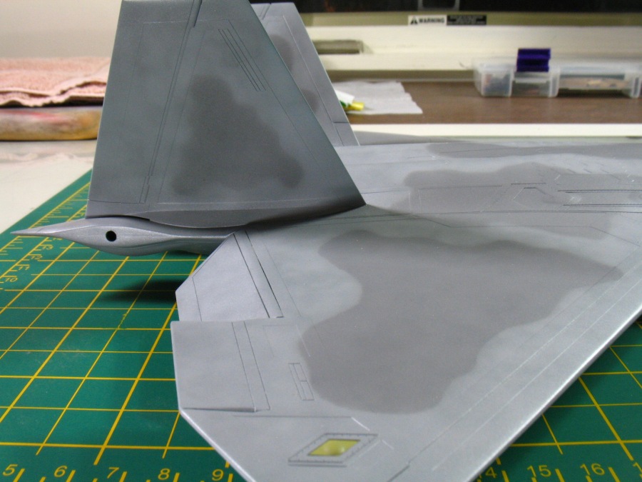

Dikey stablerin dis yuzeylerindeki koyu griler hosuma gitmedi (Ege kiyilari gibi oldu, Akdeniz kiyilari gibi olmaliydi). Belki maskeleyip tekrar boyayabilirim.
Simdi kanat ve kanatciklarin dis kenarlarini metalik olmayan farkli bir ton gri ile boyamam gerekiyor. Yatay stablerde basladim bu ise ancak biraz ugrastiracak gibi gorunuyor. Ardindan future ve dekal asamasi var bir aksilik cikmazsa.

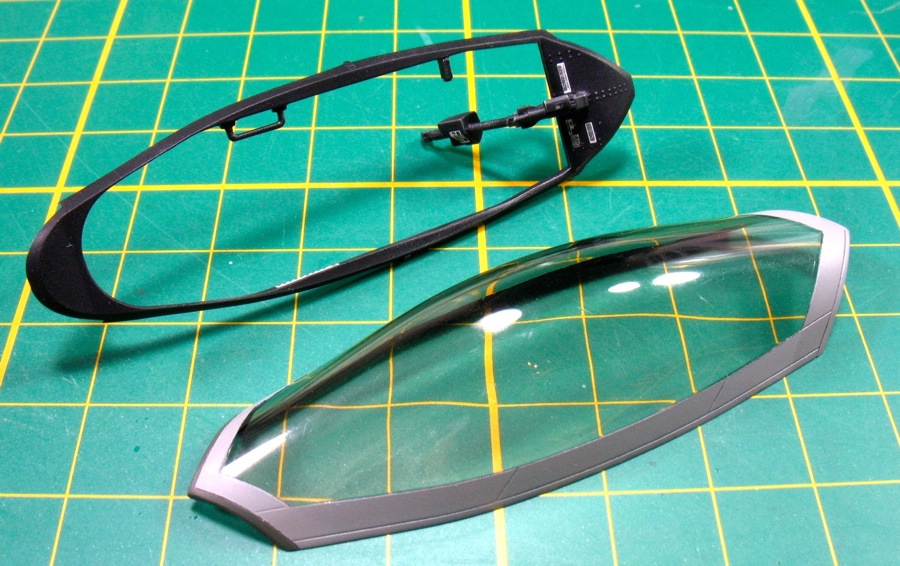

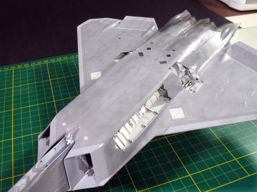

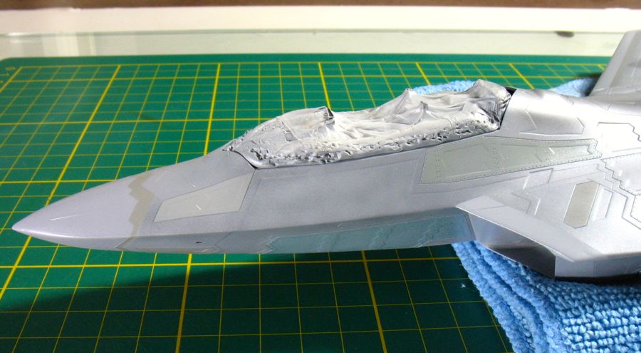

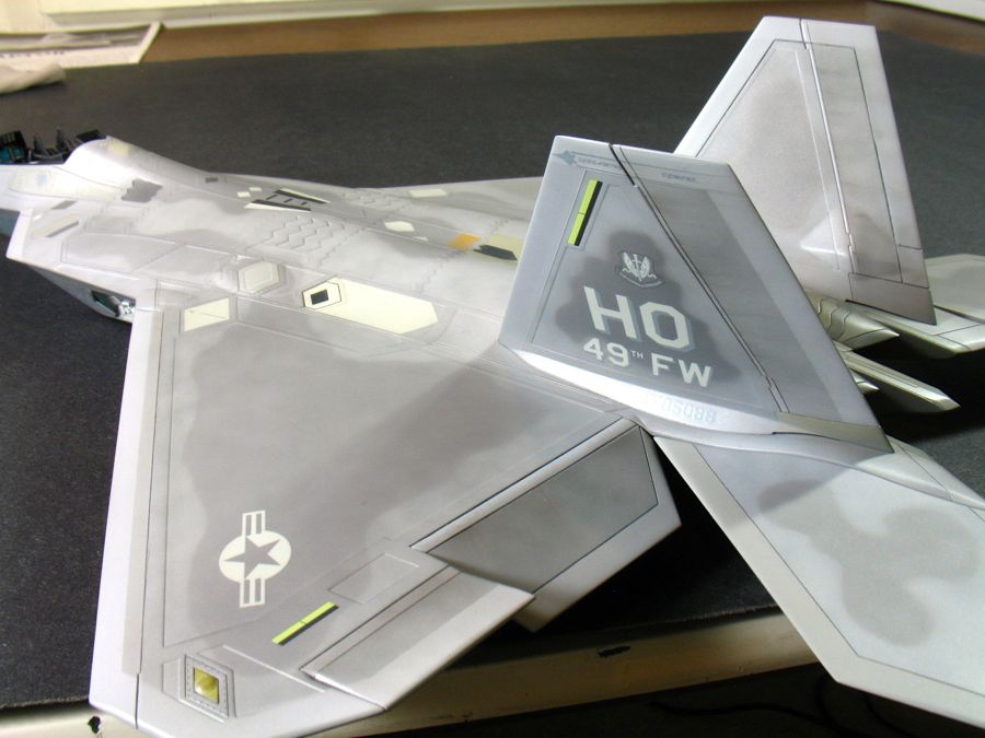

Selamlar. Uzunca bir zamandir detay maskeleme ve boyamasiyla ugrasiyorum. Bekledigimden fazla zaman aldi nedense.

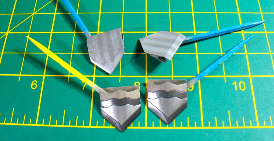

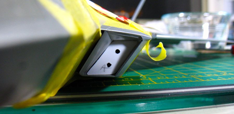

Motor aliklarinin icini yapistirmadan once kahverengi boyadigim icin simdi sorun oldu. Airbrush ile icini gri renkte boyayamadim. Bunun uzerine aliklara kapak yapayim dedim.
Egzos cikislarini resimlerde gordugum sekilde boyamaya calistim ama cok iyi olmadi acikcasi.

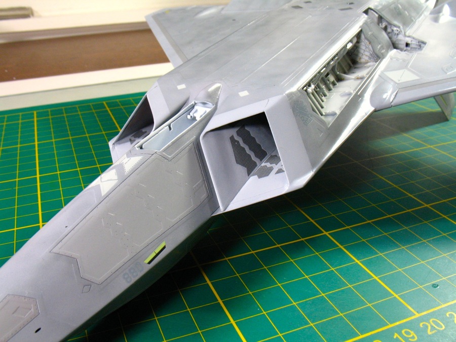

Burda da parlak vernik oncesi son resimler. Bu resimlerden sonra future uyguladim. Umarim metalik parlakligi dekal, yikama, mat vernik derken kaybetmem sonunda...
Aksilik olmazsa biraz daha sabirla bitirecegimi umuyorum. Eskitme konusunda cok fazla fikrim yok. Belki yagli boyalarla biraz yag sizintisi vs yapabilirim. Aslinda bu ucagin ilginc bir sekilde cesit cesit yipranma/solma/eskime resimleri gormek mumkun. Ancak gorduklerimi nasil uygulayabilecegim konusunda fazla fikir uretemiyorum. Bakalim, dekallerden sonra biraz deneme/yanilmayla birseyler yapmaya calisayim.

Nozullarda Alclad kullanmadim. Hareketli parcalarda MM Steel ve Burnt iron (metallizer) kullandim. Uyguladiktan sonra biraz ovaladim. Egzos civarlarindaki diger tum renkler Tamiya'nin muhtelif gri ve kahve tonlari. Yikama isine gelince biraz alt tarafi kirletecegim gibi.

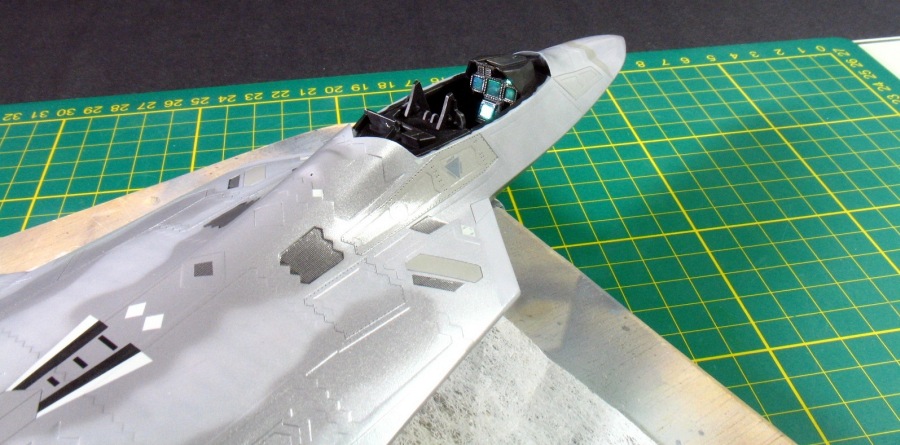

En son dekaller uzerinde calisiyordum. Pek fazla Holloman AFB F-22'si gormedigim icin onu yapayim dedim. Kitin dekallerini kullandim. Fena degiller, ancak bir kac dekalde parcalanma oldu. Boyayla telafi etmeye calistim. Bir kac buyuk dekali uygulamadim (dikey stab arasi kisimda gri, kanopi arkasinda gri vs.). O kisimlari maskleyeip boyamayi dusunuyorum. Hamur ve parafilm ile maskeledigim kisimlari soktum. Maskeleri yerlestirdikten sonra modeli defalarca su altinda zimparalayip yikadigim icin su kalintilarinin problem olacagindan korkuyordum. Cok buyuk bir problem yok neyse ki. Kokpit kenarlarindaki siyah kisimlari duzeltmem gerekcek.

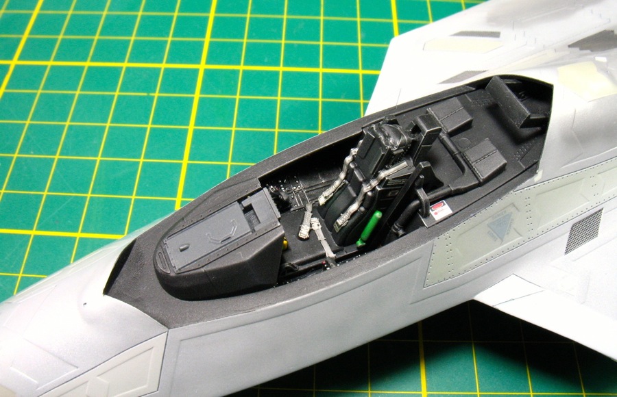

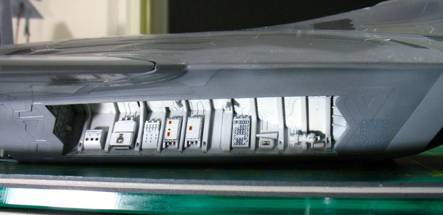

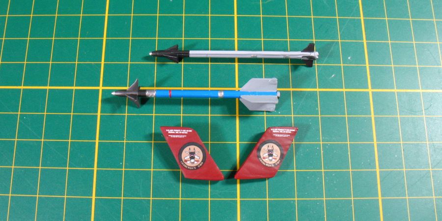

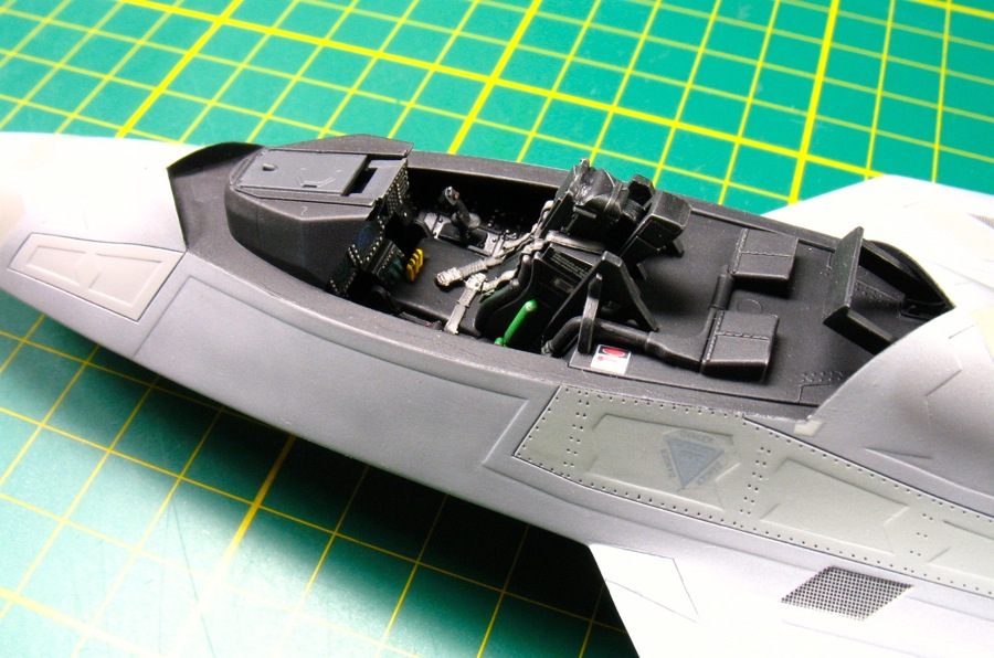

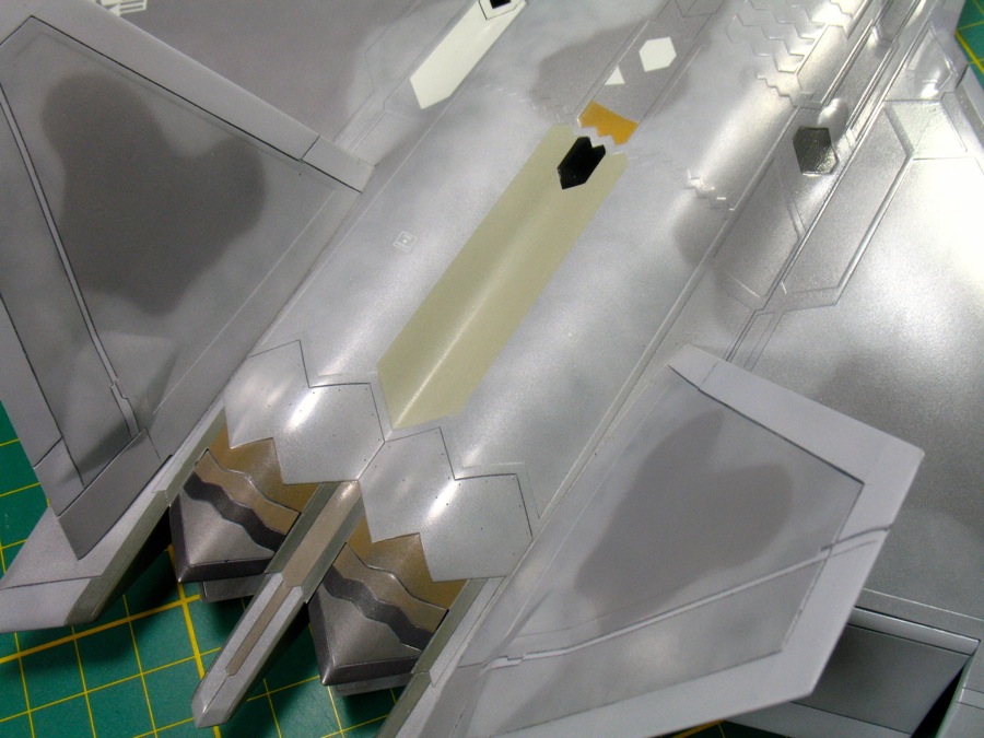

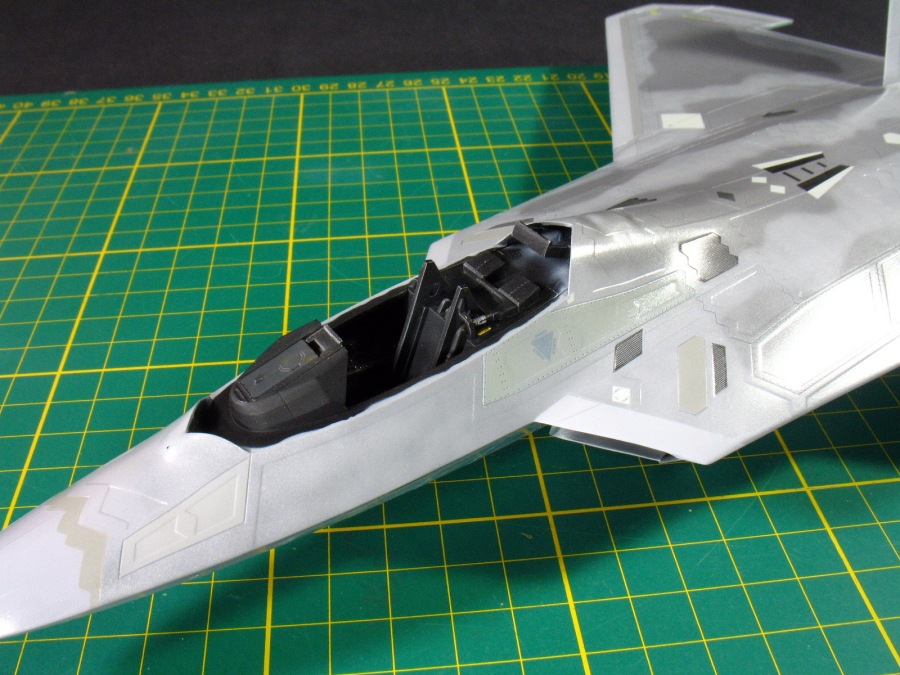

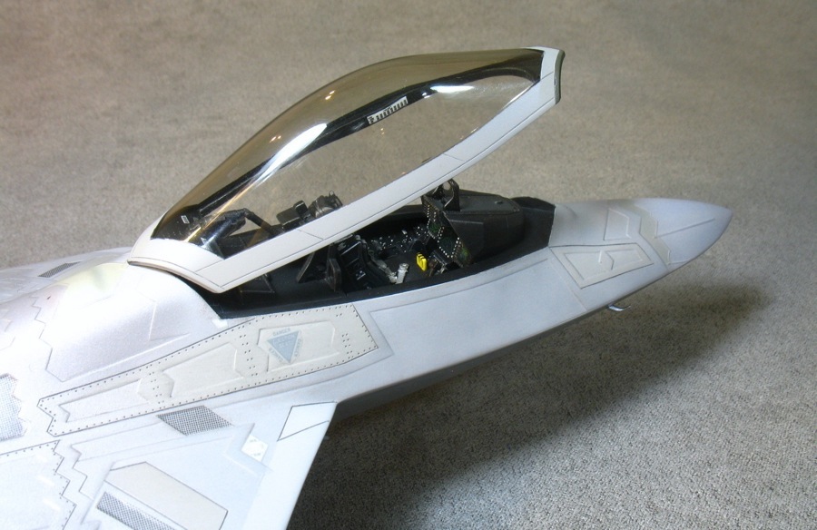

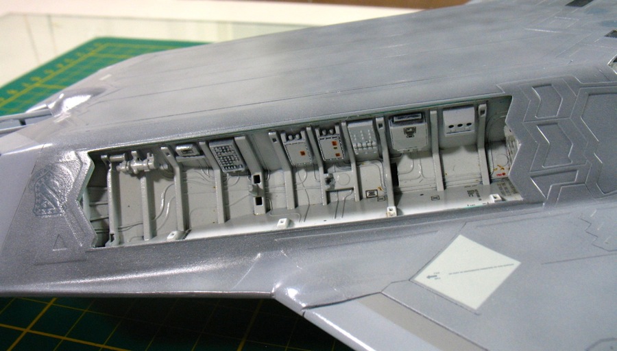

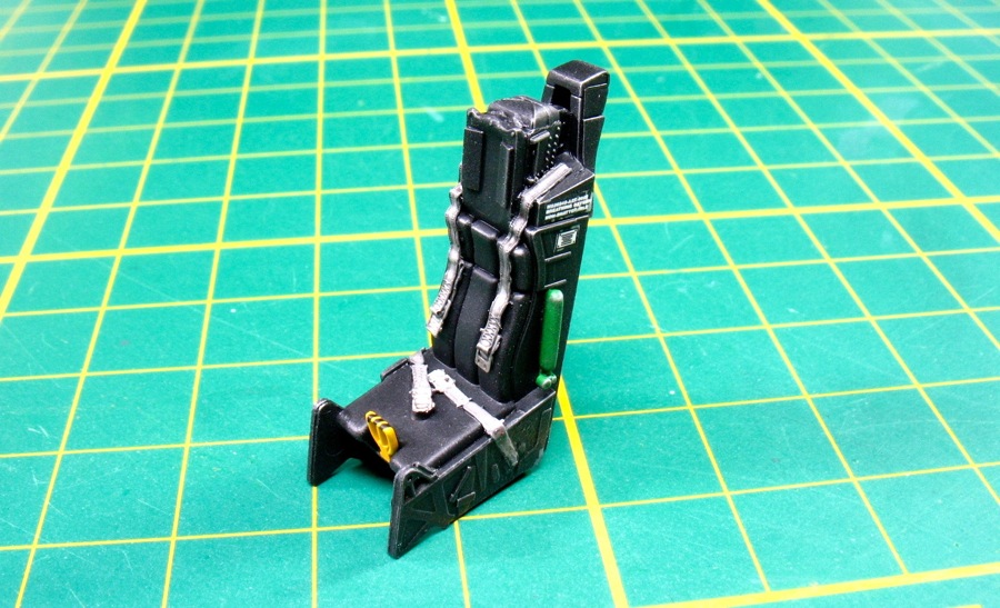

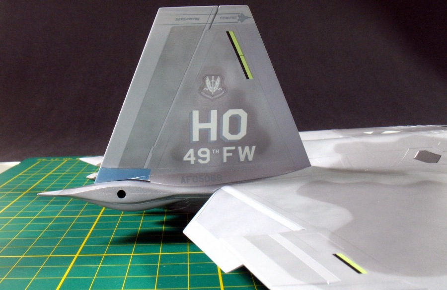

Selamlar, en son kokpit parcalari, muhimmat, dekal ve yikama ile ugrasiyordum. Cogu bitti azi kaldi diyecegim, ama belli olmuyor tabi. Bir kac resim paylasiyorum.
Beyaz ve siyah karisimi ile yagli yikama yapip temizledim. Bazi panel cizgileri cok duzgun olmadi, bir kac gun icinde dis fircasi ile biraz ovalayip tekrar ustunden gececegim bu cizgilerin.

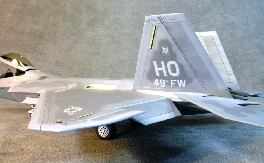

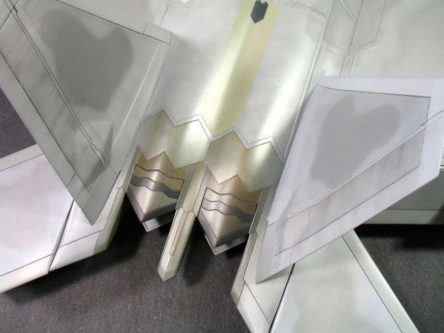

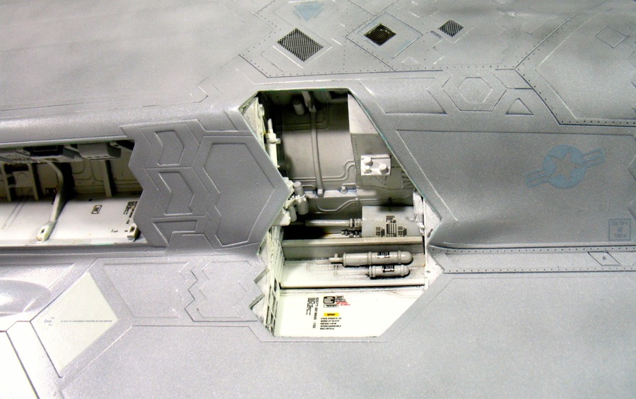

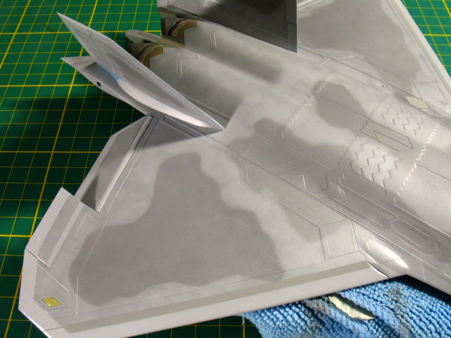

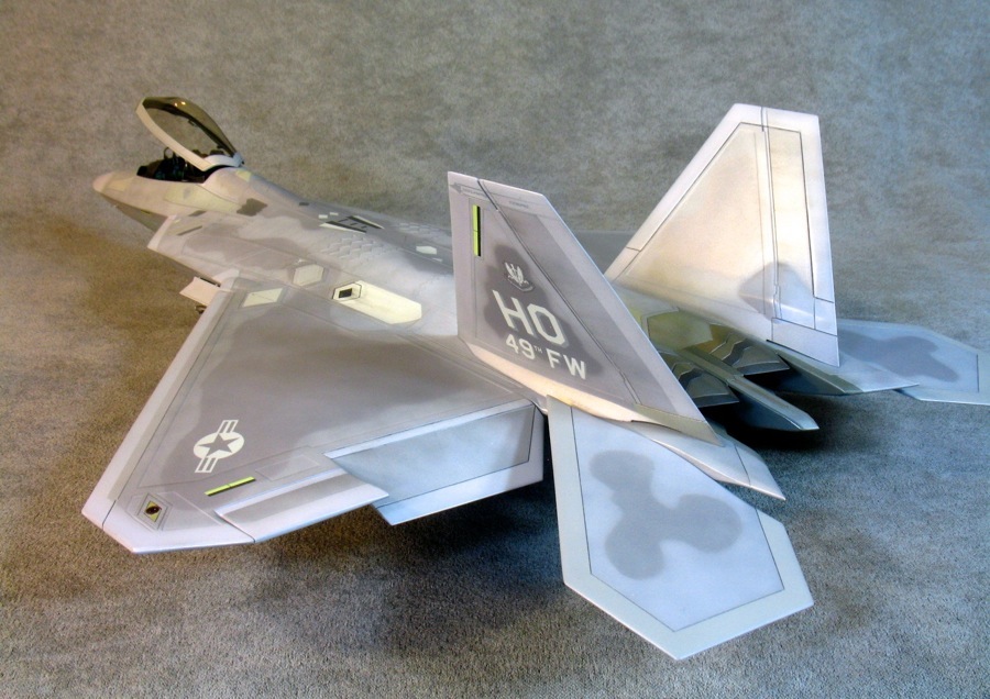

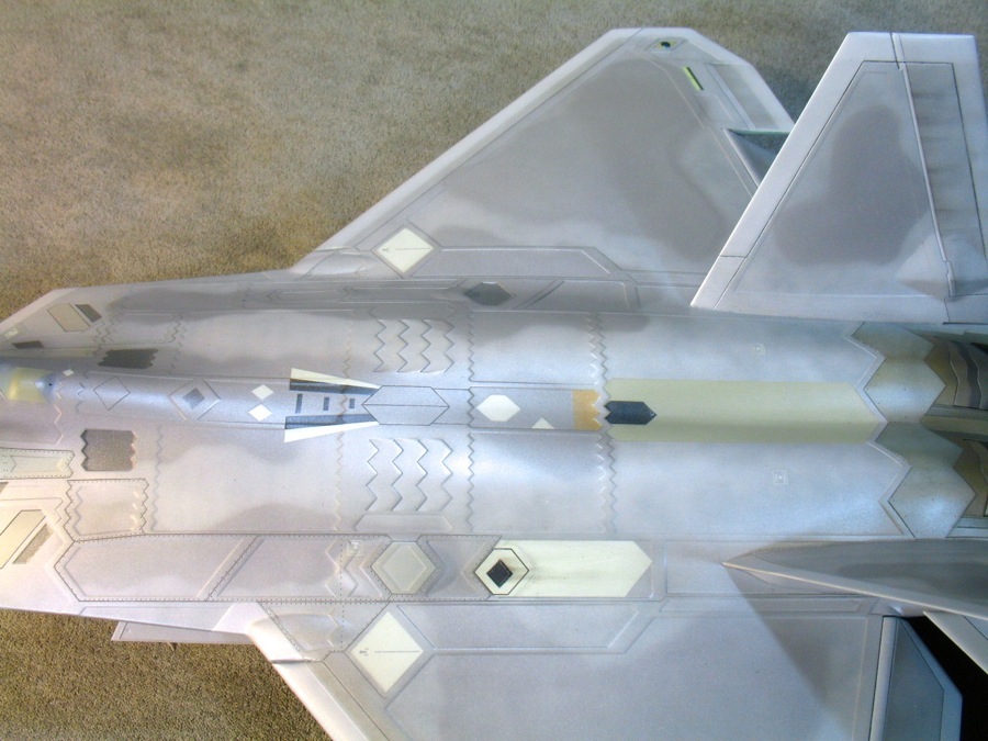

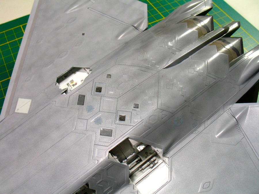

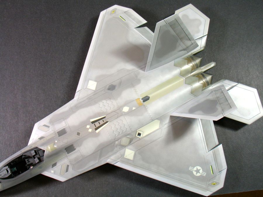

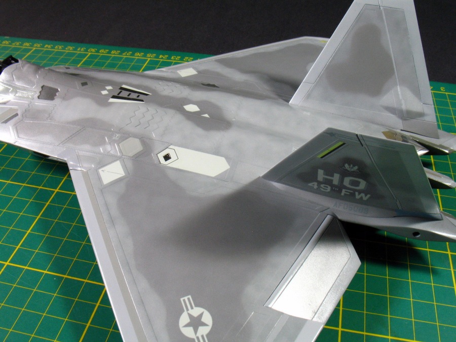

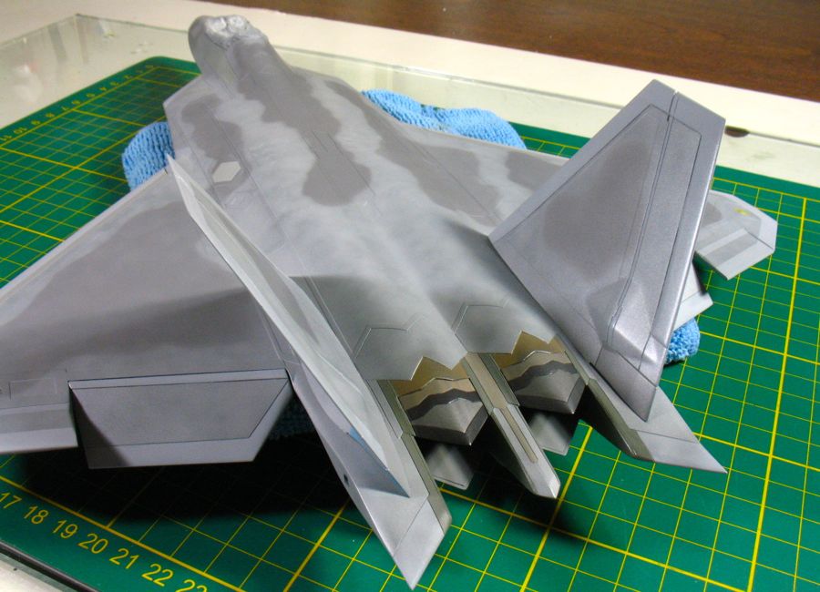

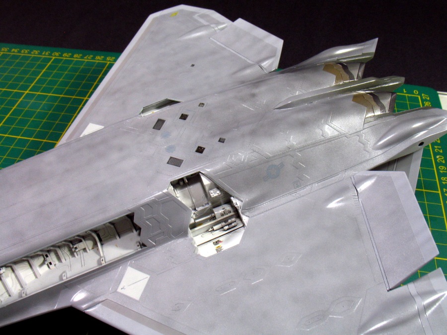

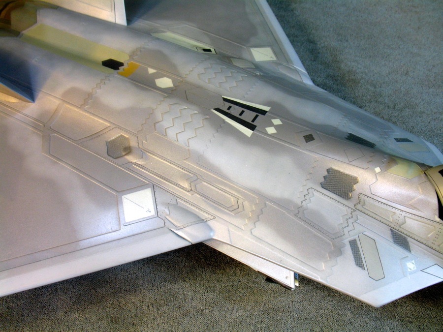

Selamlar. Bugun neredeyse ucagi duvara dogru kamikazeliyordum. Kendimi zor tuttum. Simdi yavas yavas toparlamaya calisiyorum. Hersey eskitme isleminin sonunda dogru oldu. Asagidaki fotolarda, sag kanadin ust kismindaki koyu gri kamuflajda oldu aksilik. Resimlerde pek belli olmuyor olabilir ama o kismi fena bozmustum. Neyse...
Eskitme isleminde bir kac farkli cesit boya kullandim.
- Egzos cikislarinda (alt ve ust govdede) gri, kahverengi, smoke, clear blue ve clear orange renklerini panelleri maskeleyerek hava akimi yonunde tatbik ettim.
- Kalinca bir fircayi farkli koyu tonlardan temin ettigim yagli boya karisimina bandirdim. Sonra kuru fircalama gibi boyanin nerdeyse tamami yok oluncaya kadar fircayi temizledim. Sonra fircayi fazla bastirmadan model usundeki butun disa dogru detaylar ustunde hafifce gezdirdim. Bu, detaylarin biraz daha belirginlesmesine yardimci oldu. Fazlaliklari bez ile temizledim (yagli boya cok gec kurudugu icin oldukca zaman oluyor bu tur rotuslara). Cok fazla belli olmuyor ne yazik ki bu etki.
- Bazi panelleri (yatay stabler, arelonlar, hucum kenarinin hareketli paneli, dikey stab arkasi vs) maskeleyerek arkalarina cok inceltilmis smoke tatbik ettim. Bu Ispanyol akimi var ya, golgeleri abartmaya calisiyorlar koyu renklerle, onu bir nebze simule edeyim dedim ama cok cesaret edemedim. Biraz hafif kaldi.
- Genis yuzeylere inceltilmis smoke ile cok hafif spot tonlama.
- Yag sizintisi icin dikey stablerin arkalarina kucuk, kut bir firca ile kursun kalem tozu.
- Bazi dekallerde asiriya kacan boya katmanini temizlemek icin dekalleri maskeledim, ve celik yun ile ovalayarak ust katmandaki fazla boyalari trasladim.
- Farkli tonlari, dekalleri, eskitmeleri topluca harmanlamak icin butun modele inceltilmis H306+Citadel metalik karisimi ile genel son bir kat.
- Eski bir pamuklu bez ve gozluk silecegi ile siki bir ovalama / parlatma. Bu son islem boya ile kurumus olabilen toz parcaciklarini vs bertaraf ederek yuzeyi oldukca duzgun hale getiriyor.
Dedigim gibi bir noktada sarpa sardi isler, duzelteyim derken iyice kontrolden cikti. O sirada ucagi firlatiyordum masadan. Zor tuttum kendimi :) Bakalim, cok ugrastirdi bu model. Bir an once bitirip bir sonraki modele dogru yola koyulsam iyi olacak.

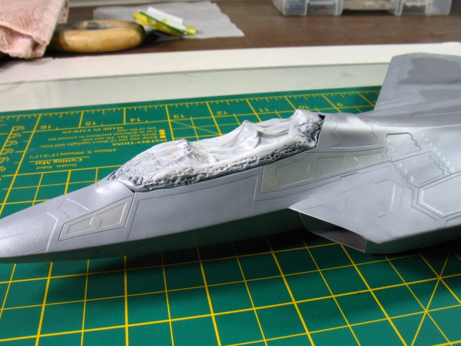

Selamlar. Agustos basindan beri son uc-bes parcayla ugrasirken ciddi bir problem yarattim olmadik yerde. Inis takimlarini sac kurutucusu ile duzelteyim derken sol sidewinder yuvasinin kapaklarini ve sidewinderi erittim. Oylece biraktim modeli bir sure. Sansima baska bir modelcinin 2012 Nats'te kuradan kazandigi modelin parcalarini temin edebildim ve sonuna gelebildim! Hic bitmeyecek sanmistim bu model. Cok ugrastirdi ama acikcasi kendi hatam. Boyadan 2-3 defa memnun kalmayip sifirdan baslamanin sonucu sakiz gibi uzadi yapimi. Inanir misiniz 2 haftadir yeni temin ettigim sidewinder uzerinde calisiyordum. Dort kere gri kuyruk-mavi govde maskelemesini begenmedigim icin boyayi sokup tekrar basladim. Sorun biraz kafada yani, makette degil :)

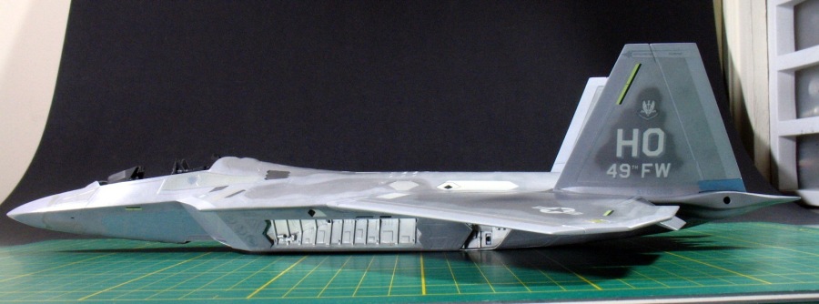

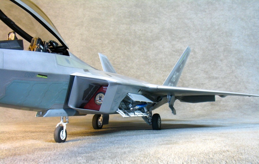

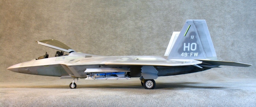

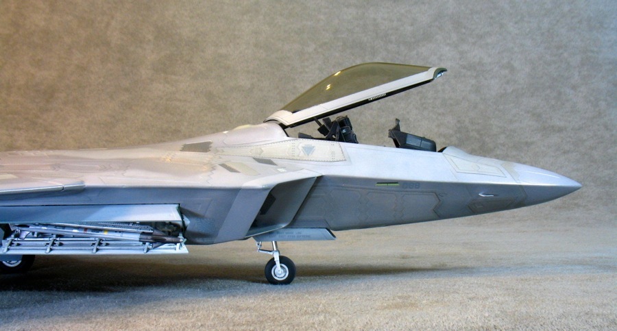

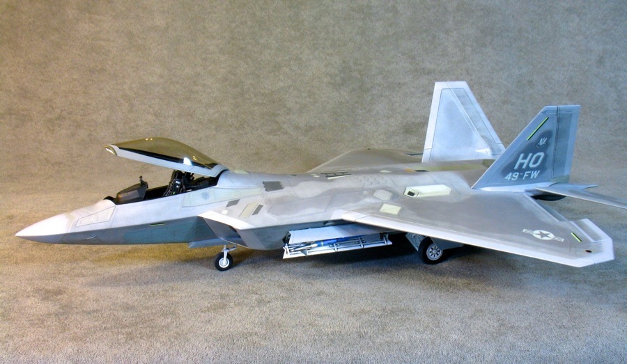

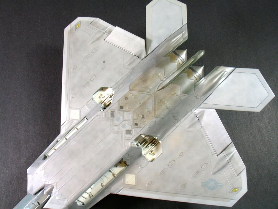

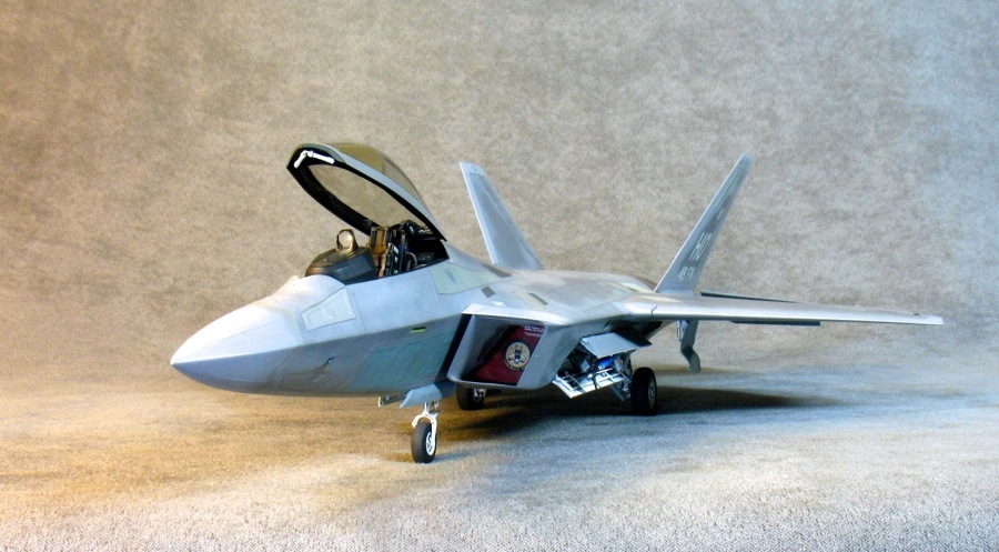

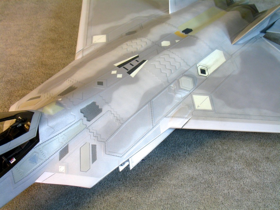

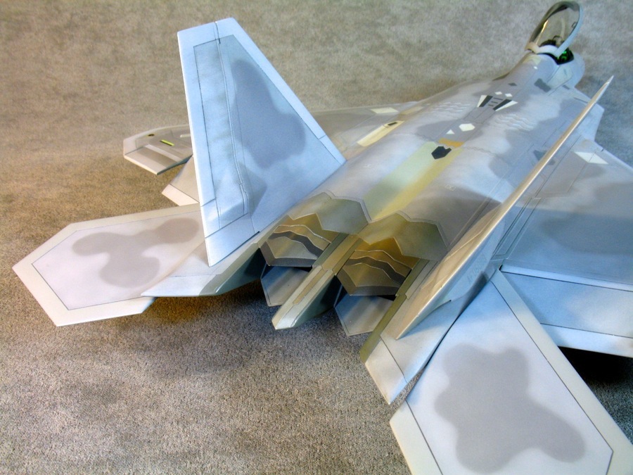

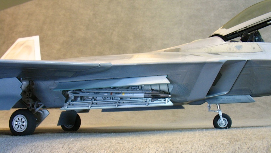

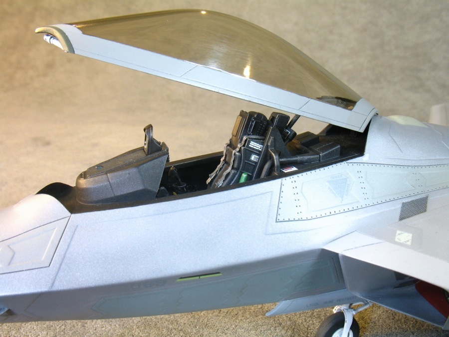

Bugun nihayet duzenegi kurup son studyo resimlerini cektim. Orjinal resimlerin tumunu surda bulabilirsiniz:
Studyo resimleri
Bu resimlerin bir kismini kucultulmus halde asagida paylasiyorum.
Düzenleyen levburkara - 07/09/2012 Saat 15:49
Kayıt Tarihi: 11/12/2009
Konum: United States
Alıntı levburkara Cevaplabullet Gönderim Zamanı: 07/09/2012 Saat 06:34
Alıntı levburkara Cevaplabullet Gönderim Zamanı: 07/09/2012 Saat 06:36
Alıntı levburkara Cevaplabullet Gönderim Zamanı: 07/09/2012 Saat 06:45

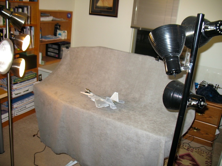

Bu da foto duzenegi. Model buyuk oldugu icin diffuser cadirina koyamadim, dolayisiyla resimlerden de gorulecegi gibi golgeler biraz fazla sert oldu.
Simdi bir sonraki modeli kurguluyorum. Bir F-18C almistim, ona basladim. Ancak gectigimiz hafta kayinpedere icin hediye amacli bir model yapmaya niyetlendim. Kendisi 67-70 yillari arasinda Izlanda'daki bir Amerikan ussunde F-102'lere bagli crew chief olarak calismis. Simdi o donemi ve ucaklari arastiriyorum. 1/48'le kafayi fazla siyirmamak icin 1/72'lik Hasegawa modelini aldim, simdi onu bekliyorum. Kit oldukca eski ve disa detay olsa da ortaya yanar doner biseyler yapip cabuk tarafindan bitireyim diyorum. Tabi bu plan simdilik boyle, maketi minciklamaya baslayinca ne olur bilemiyorum... :)
