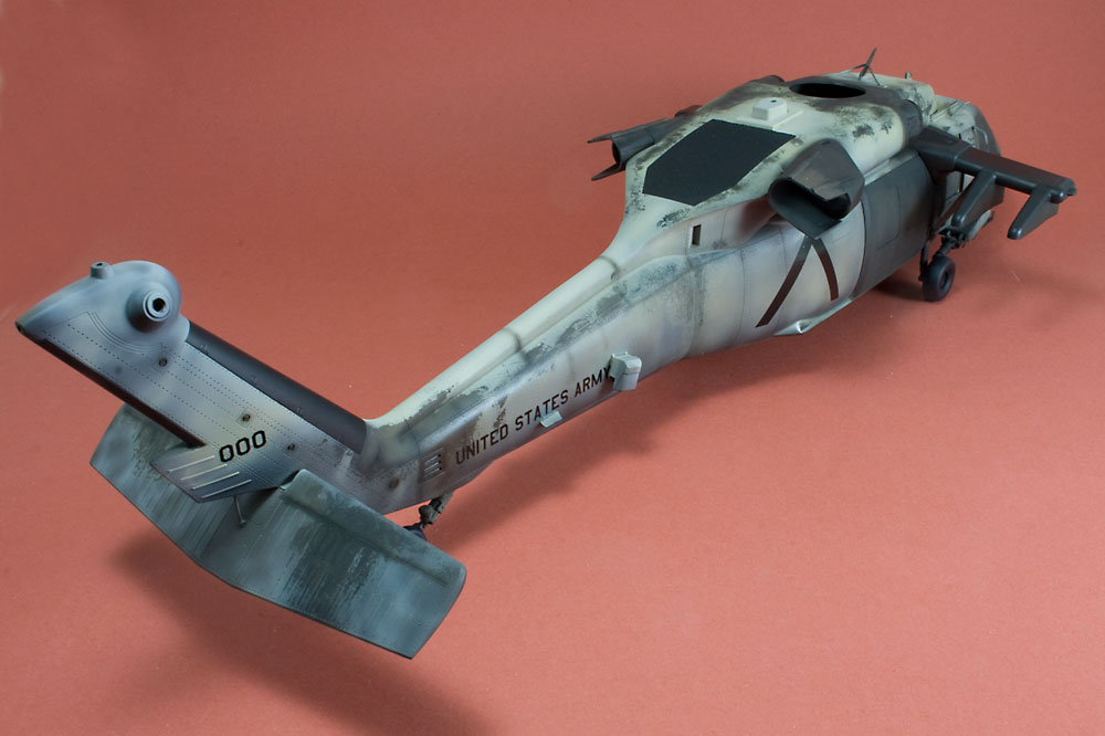

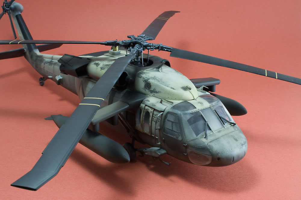

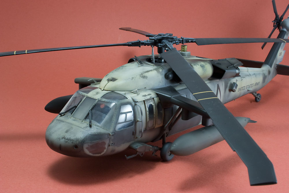

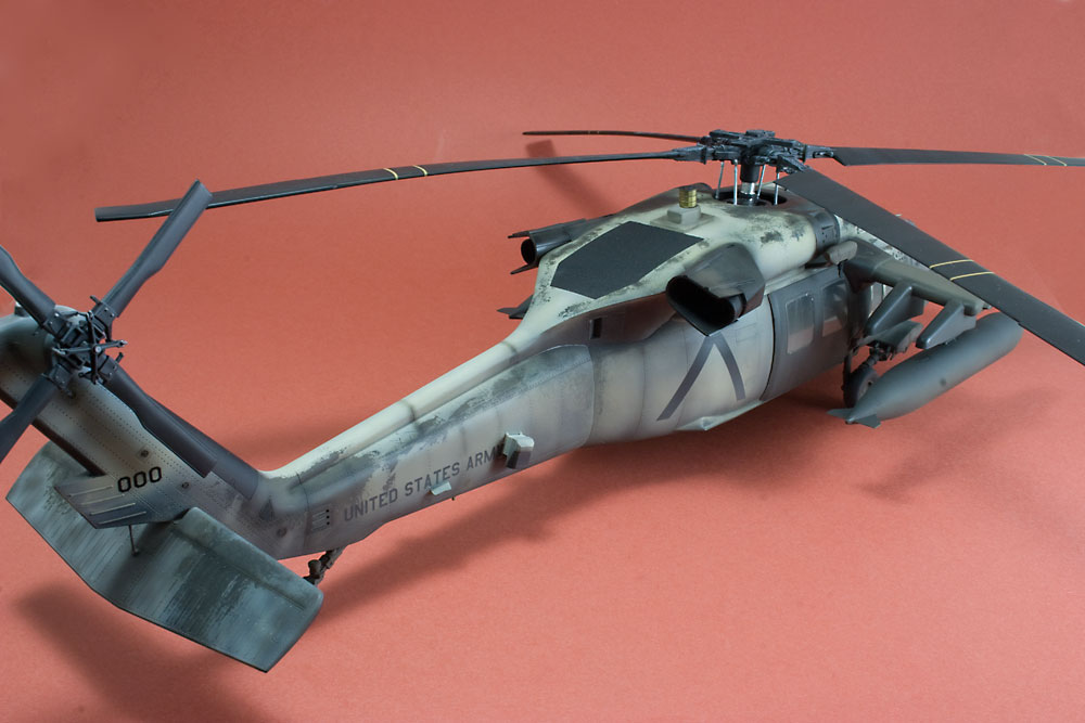

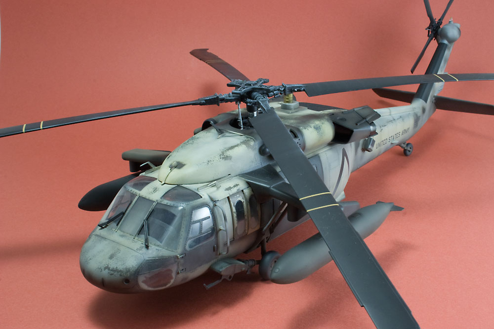

Alıntı Ares Cevaplabullet Gönderim Zamanı: 18/04/2011 Saat 03:38
Dekaller bitti, siyahlary boyandy, walkway'leri dokulu bir ?ekilde yapyldy. Pervane detaylary ve eskitmesi kaldy.

Alıntı Burak Özdil Cevaplabullet Gönderim Zamanı: 18/04/2011 Saat 21:20
Ufuk selam,
Boya dökülmesini deterjan vasytasy ile mi yaptyn? Birde kum rengi olarak ne kullandyn?
http://miniafv.blogspot.com/
Alıntı Ares Cevaplabullet Gönderim Zamanı: 19/04/2011 Saat 02:31
Saç spreyi ile yaptym dökülmeleri, renk Humbrol 121. Deterjanla nasyl oluyor diye sorayym aradan:)

Alıntı Burak Özdil Cevaplabullet Gönderim Zamanı: 19/04/2011 Saat 08:58
Selam,
Nerede gördü?ümü hatyrlamyyorum ama sanyrym bir ky? kamuflaj eskitmesiydi. Ana renk enamel olarak uygulandyktan sonra eskitilecek renk akrilik atylyyor sonrasynda su ve deterjan ile üstteki boya kaldyrylyyor. Sanyyorum deterjan granürleri ile ovalanarak.
Bu arada saç spreyi ile nasyl yapylyyor? :) ?u Italeri'nni 1/48 OH-58D'si gelsin bende Çöl Fyrtynasy'na giri?ecem de kum rengi ile :)

Alıntı erhntly Cevaplabullet Gönderim Zamanı: 19/04/2011 Saat 19:20
Saç spreyinde de bildi?im kadary ile o enamel ile akrilik arasyna saç spreyi giriyor bir kat. Sonra da çok kemikle?meden katmanlar, üstteki boya syyryltyyor...mu?...
Alıntı Ares Cevaplabullet Gönderim Zamanı: 20/04/2011 Saat 15:29
Ana renk atylyyor, kuruyor, saç spreyi sykylyyor kuruyor, sonra üste gelecek renk atylyyor , parmak izi kalmayacak kyvama gelince sert kysa uçlu bir fyrça alynyyor suya batyrylyp boya dökülmesi istenen yerlere bölgesel olarak giri?iliyor, akabinde tatmin olununca sonuçtan model kurumaya byrakylyyor.3 5 saate saç spreyi iyice etkisi kaybediyor ve model standart prosedürlere eskitmeydi yykamaydy vesaire tabi tutulabiliyor.
Bu arada model tamamdyr.

Alıntı utku Cevaplabullet Gönderim Zamanı: 20/04/2011 Saat 16:54
Ufuk bey selam,
Çok güzel oldu bu ku?, haddim olmayarak, pallerde eskitme biraz daha genele yayylabilirmiydi diye sorayym dedim.

Alıntı Burak Özdil Cevaplabullet Gönderim Zamanı: 20/04/2011 Saat 23:23
Selam Ufuk,
Modelin eskitmesi temiz ve çok güzel olmu?, tekni?i en kysa zamanda deneyece?im. Eline sa?lyk. Sadece dikkatimi çekti elin de?erse IFF antenleri siyah olmalyydy.
Birde ?u "disco light" denilen zymbyrty helikopter yaparken uzun süre kafamy me?gul etmi?, rengi konusunda bir türlü istedi?im sonucu alamamy?tym. Sonrasynda uygun renkte bir ambalaj ka?ydyny minik minik keserek yapma fikri aklyma gelse de kendisini yapmak neredeyse modeli yapmak kadar zaman alaca?y için (senin için 5 model bitirmek falan :)) ) vazgeçtim. ?imdi senin boyady?yn rengi görünce aklyma geldi, acaba o rengin üzerine "celar red" uygulasan olur mu?
Alıntı Ares Cevaplabullet Gönderim Zamanı: 21/04/2011 Saat 02:16
Palleri dioramaya yerle?tirdikten sonra bir miktar daha eskitece?im. Disco light için geçici olarak pale gold kullandym, alclad'yn irridiscent renkleriyle deneme yapabilirim. IFF deyince farkettim, Tacan, VHF/FM ve VOR/LOC antenlerini de boyamayy atlamy?ym. Y?in fenasy syrttaki IFF detayynyn üstüne dokulu walkway yapmy?ym, haftasonu syradan toparlayayym bu detaylary en temizinden, te?ekkürler ikaz için:)

Alıntı Burak Özdil Cevaplabullet Gönderim Zamanı: 21/04/2011 Saat 07:49
Helikopterden uzakla?tym uzakla?aly iyice unuttum detaylary. VHF/FM anteni diyece?ime IFF demi?im :)
Dico light ile ilgili sonucu sabyrsyzlykla bekliyorum.
