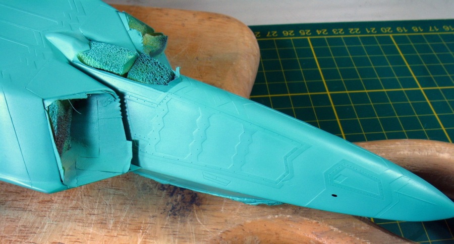

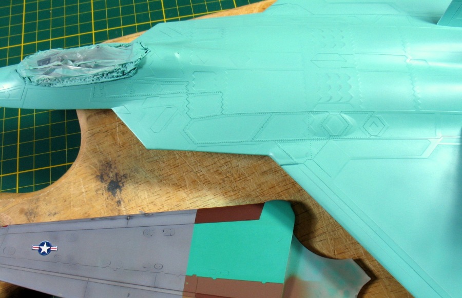

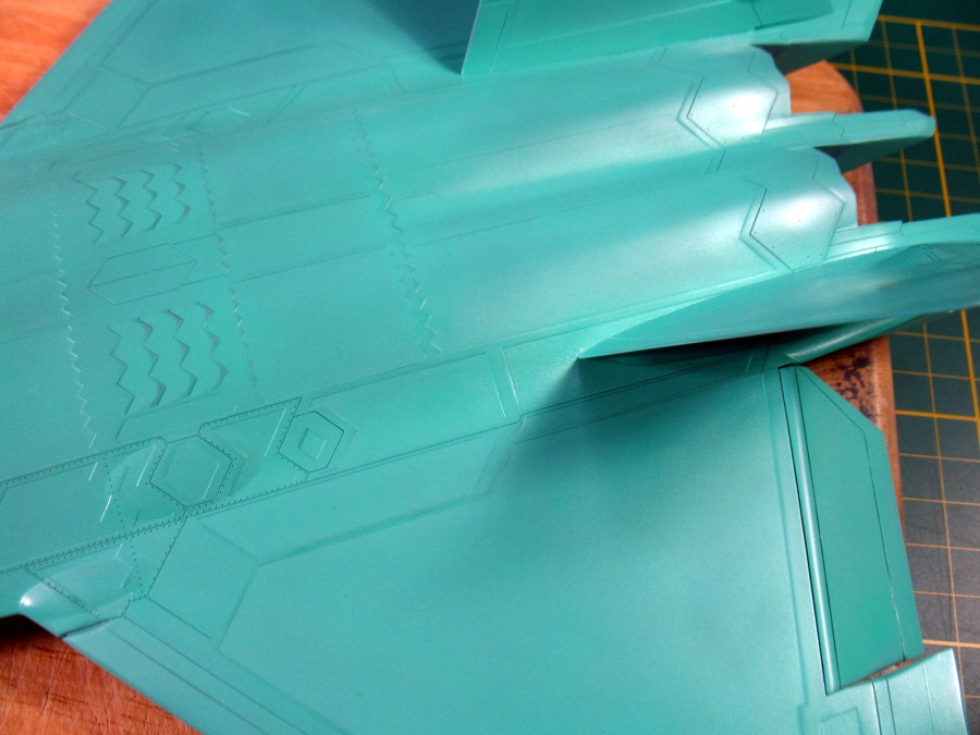

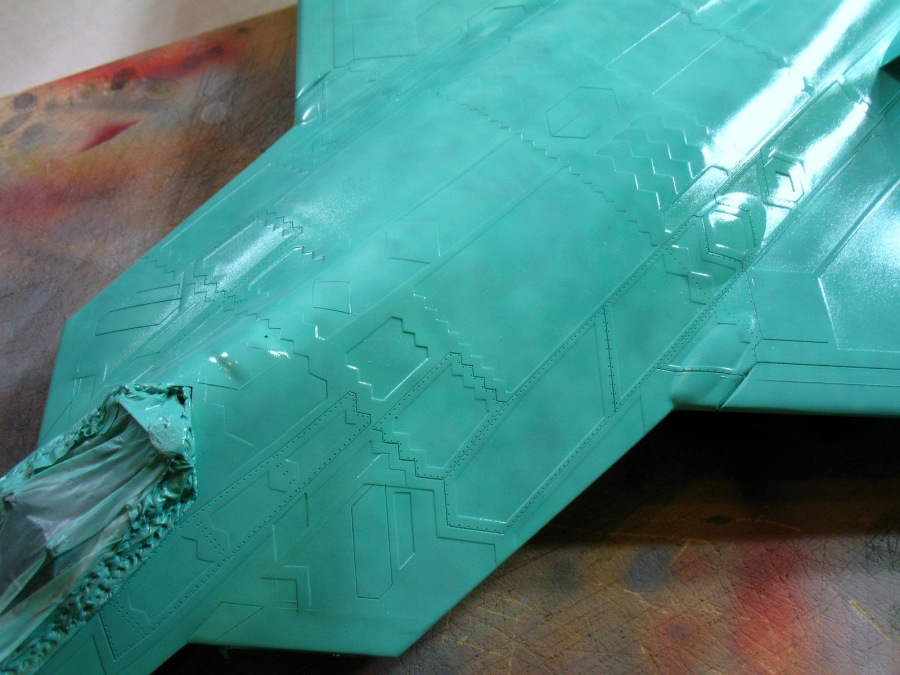

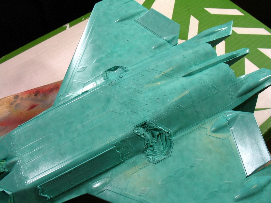

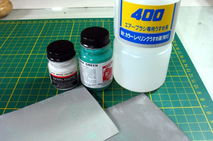

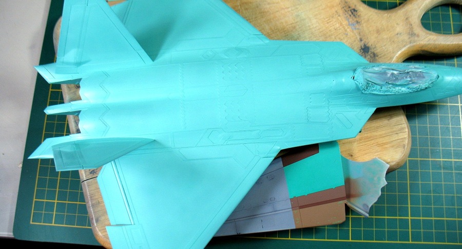

Dediginiz durumu gozlemledim ben de. Nerdeyse beyazin icine eser miktarda jade green katip boyamak gerekiyor. Asagidaki resimlerde beyaz-yesil karisimi yaklasik 1:1 oraninda. Halen cok koyu duruyor.
Bu noktaya gelmek biraz zaman aldi. Ilk astar ve boya katmamindan sonra tum modeli musluk altinda 12000 numarali micromesh zimparasiyla zimparaladim. Sonra 1:1 karisimla tekrar boyadim. Bazi yerleri tekrar temizleyip, tekrar boyadim. Simdi gorunen bir miktar daha calismam gerekecek boya ustunde.

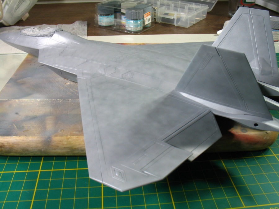

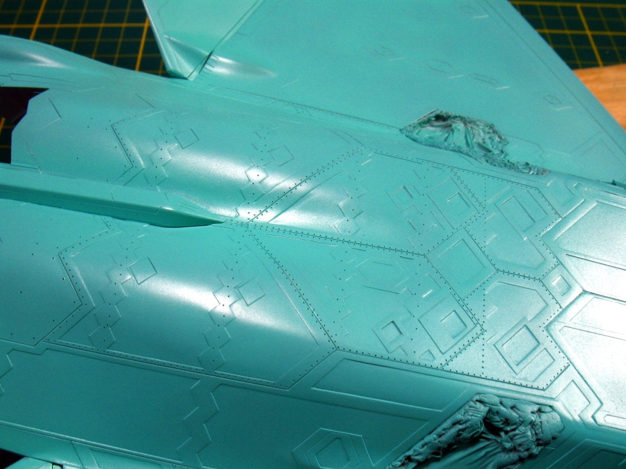

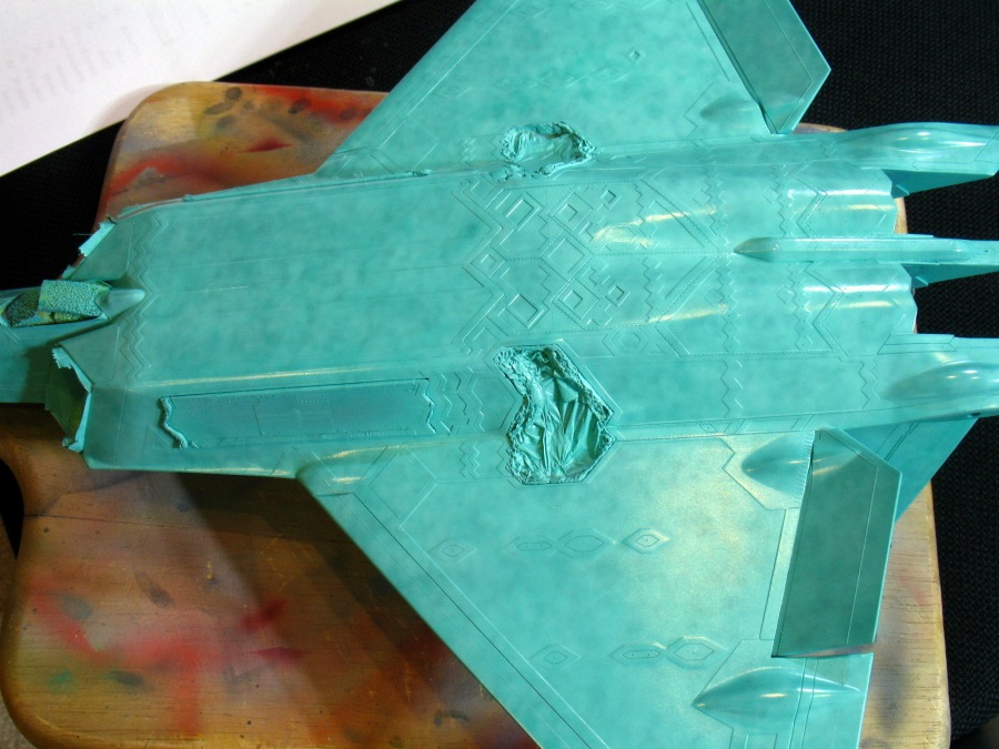

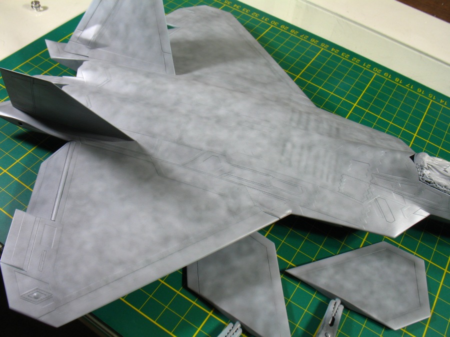

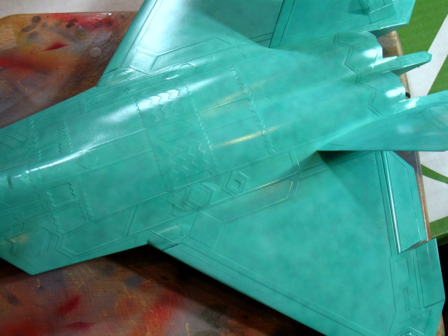

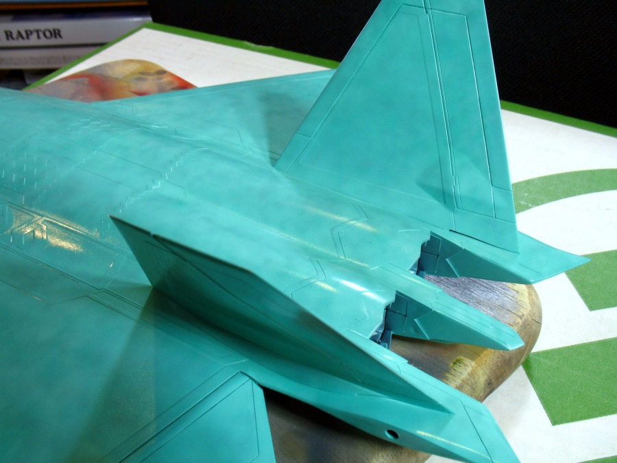

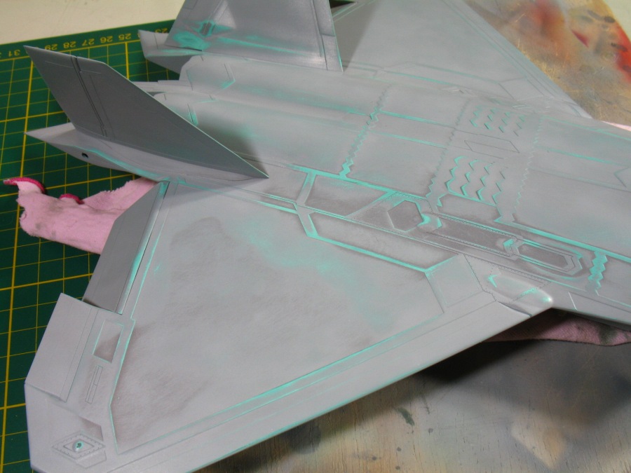

Selamlar, boya asamalarindan bir kac resim paylasiyorum. Farkli oranlarda beyaz-yesil karisimiyla ana rengi tamamlamaya calistim. Her kattan sonra musluk altinda micromeshin zimparalariyla yuzeyi duzgunlestirmeye calistim. Puturlu kuruyan bazi kisimlari duzlestirmeye yardimci oluyor.

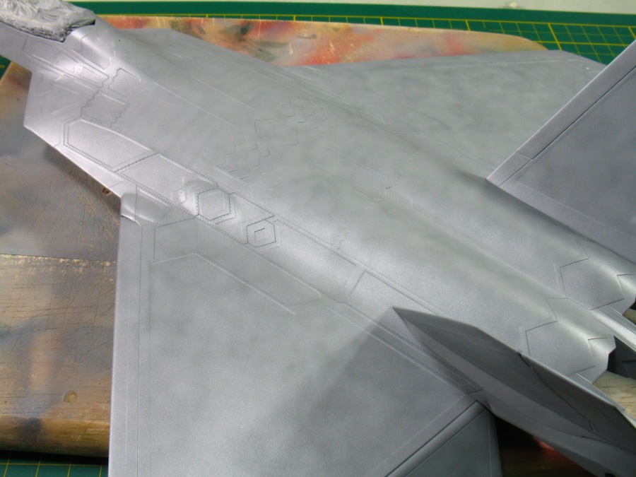

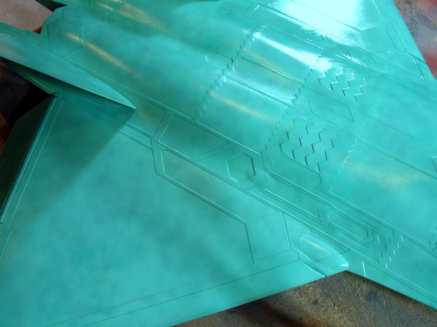

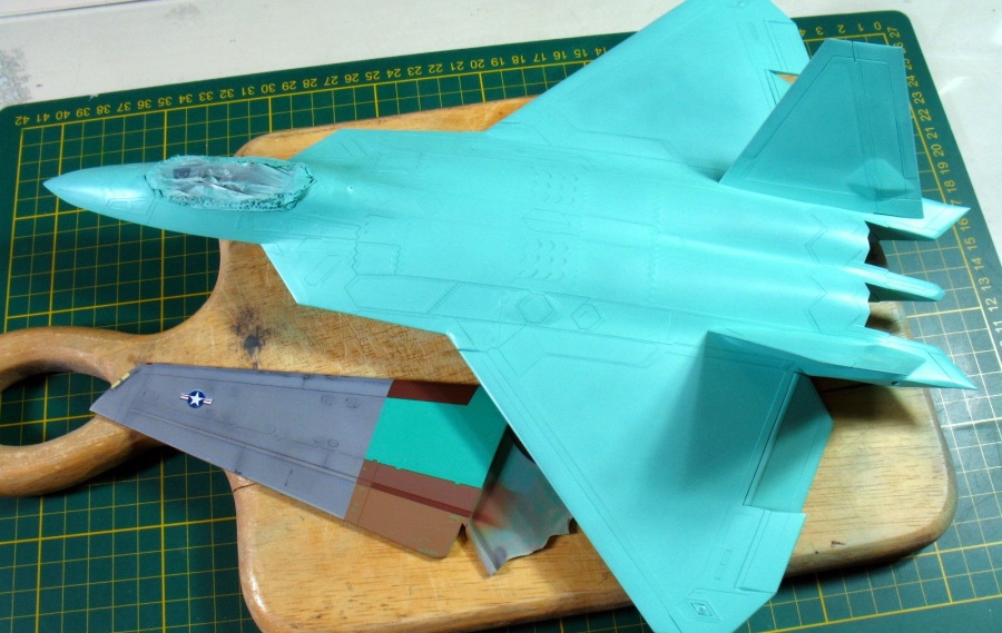

Duz renkler gozume monoton geldigi icin biraz tonlama da yapmak istedim bu modelde. F-15K'da yaptigim astar boyama isi renkler cok monoton oldugu icime cok sinmemisti, bunda biraz farkli biseyler olsun istedim. Ana renklere acik ve koyu renkler ekleyerek tonlamayi yaptim. Bircok deneme-yanilma isleminden sonra son halinde karar kilip future ile enamel boyayi korumaya almaya calistim. Ne yazik ki realiteden oldukca uzaklasiyorum boyle tonlama yaparak. Bakalim, bir seye benzer bitiste umuyorum.

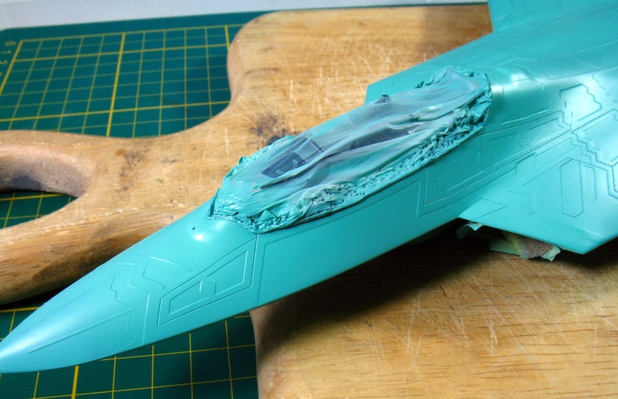

Simdi kahverengi detay kisimlarin maskeleme islemlerini dusunuyorum kara kara. Parafilm kullanacagim buyuk ihtimalle, ancak maskelenmesi gereken yerlere baktikca cesaretim kiriliyor. Parafilmi yatirdiktan sonra falcatayla dikkatli bir bicimde kesmem gerekiyor yukseklik farklarini kullanarak. Obur taraftan da bir 1/48 Hasegawa F-14 almistim yakinlarda, o da yan yan bakiyor caktirmadan. Bilmiyorum nasil olacak bu is...:)

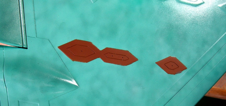

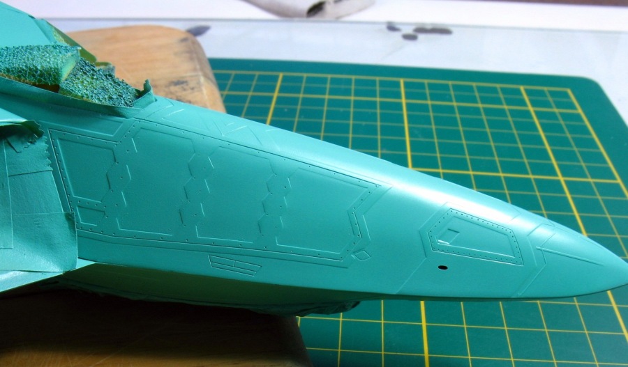

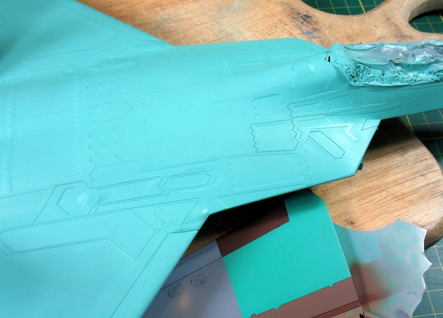

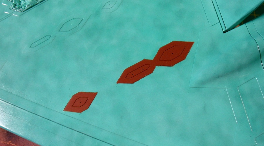

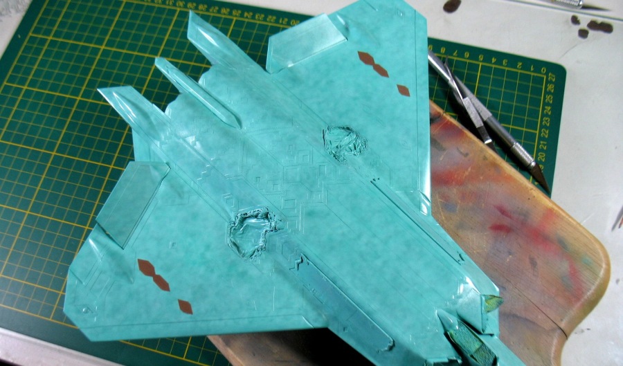

Selamlar, yakinlarda parafilm ile maskeleyip boyama isine girdim:
Goruldugu gibi gecisler cok temiz olmadi ne yazik ki. Parafilmi hazirlamak problem degil ama falcatayla model ustunde duzgun bir sekilde kesmek zor oluyor. Nispeten kolay olan bir bolgede boyle oluyorsa daha zorlu yerlerde bu isin ustesinden nasil gelirim bilemiyorum.

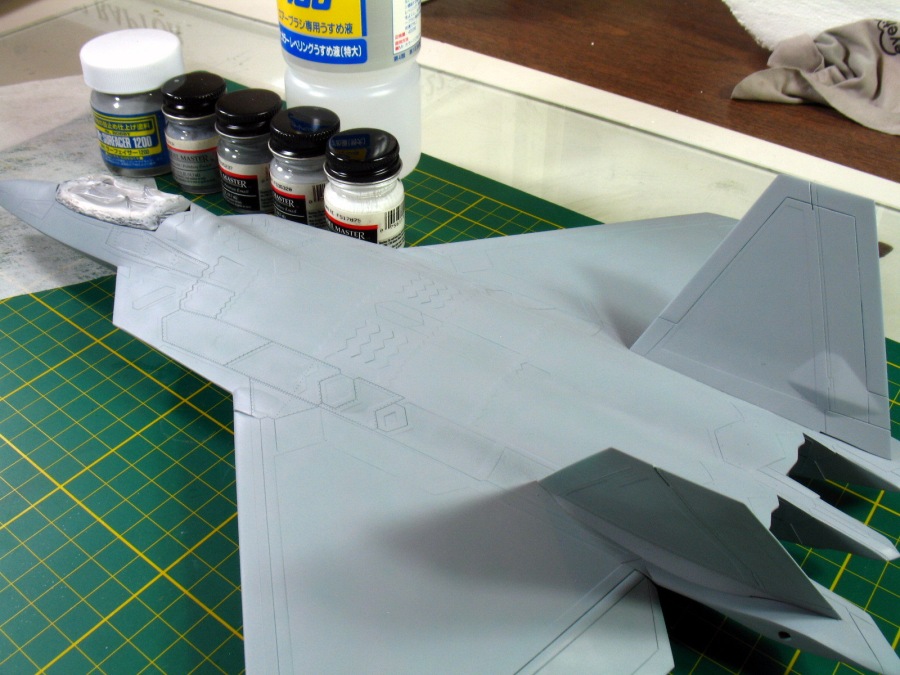

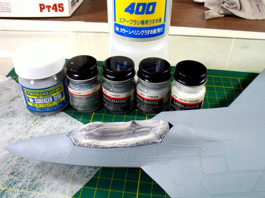

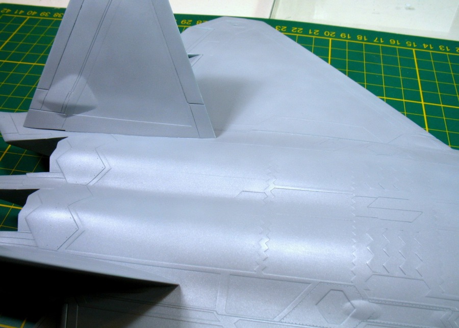

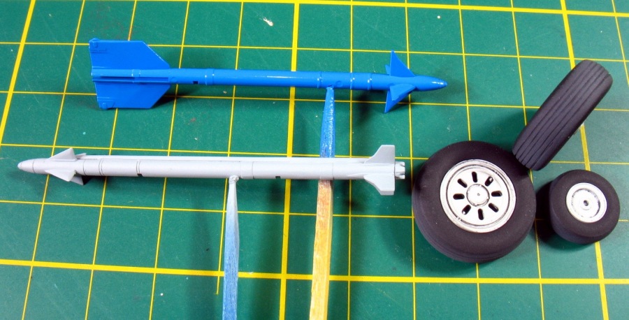

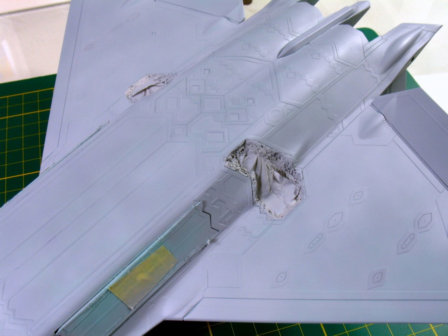

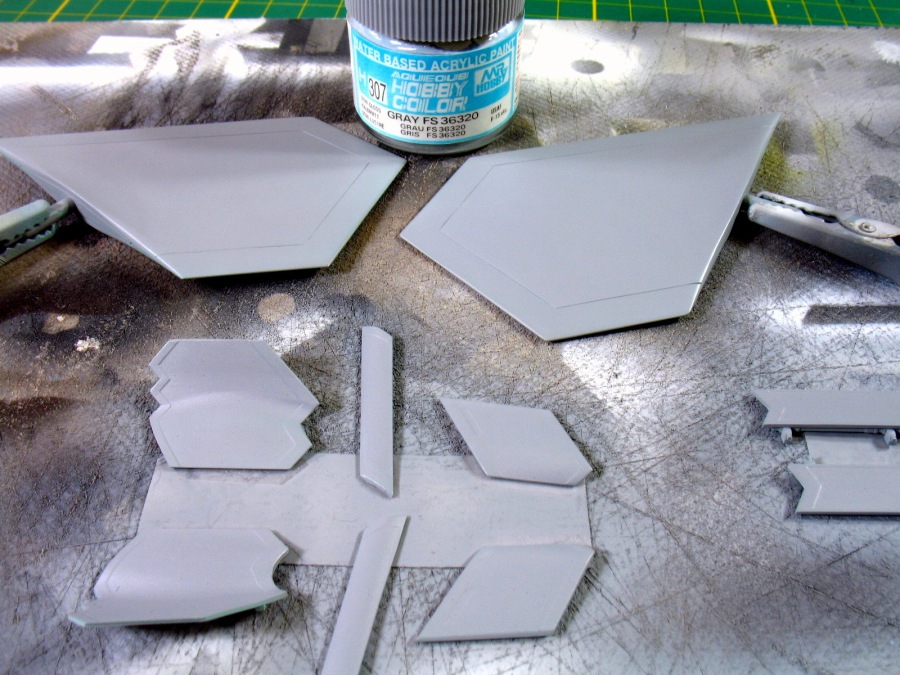

Selamlar. Bir muddet ara verdikten sonra bu modeli bitirmeye karar verdim. Maskelemenin cok zor olacagina kanaat getirip, konvansiyonel gri kamuflajli halini yapmaya karar verdim. Simdi bir suredir bunun ustunde calisiyorum. Butun maskeleri (kokpit, inis takimlari, silah yuvalari) soktum, sonra tekrar yaptim.
Astar olarak surfacer ve bilimum MM renklerinin karisimini kullandim. Her kattan sonra eski bir pamuklu bez, kagit havlu, celik yun gibi malzemelerle yuzeyi puruzsuz hale getirmeye calisiyorum. Statik elektrik yuklenince de camasir kurutucularina eklenen bezle yuzeyi ovaliyorum, statik elektrigi oldukca bertaraf ediyor.
Ana gri renk olarak Gunze H307 kullandim.

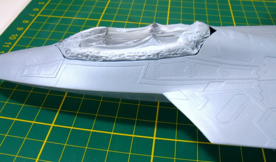

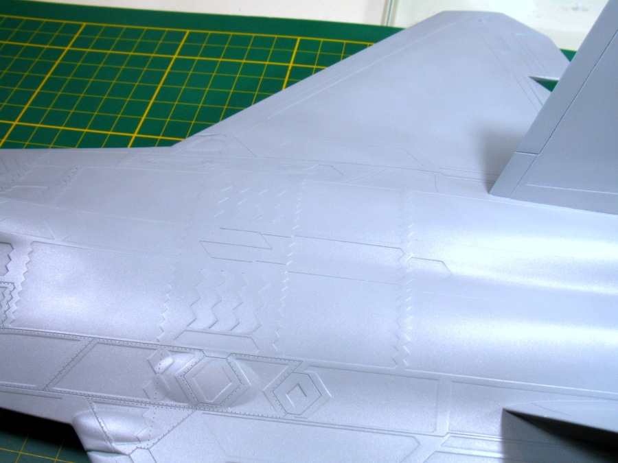

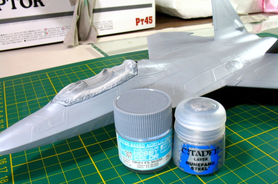

Bilindigi gibi F-22'nin kamuflaj boyasinda Raptor sheen denilen metalik bir ton hakim. Bunu yapabilmek icin akrilik metalik bir renk bakiyordum uzun zamandir. Tamiya'nin pigmentleri cok buyuk oldugu icin cok iyi durmuyor kanimca. Sonunda Citadel'de karar kildim. H307 ile goz karari karistirip Tamiya X-20A ile incelttim. Iki boya oldukca iyi karisiyor gordugum kadariyla. Ince bir katman halinde yuzeye tatbik ettim.
Simdi bir sonraki adimlari planlamaya calisiyorum. Gunship grey tonundaki koyu gri rengi uygulamam lazim. Buna da metalik renkten karistirmayi planliyorum. Yalniz, kagittan maske hazirlayarak mi yoksa serbest elle mi bu rengi uygulayacagim karar veremedim. Ayrica, yine bu modelde acik/koyu tonlarla post shading dusunuyorum. Duz gri renkler gozume cok yavan geliyor nedense.
Simdi bu tonlamayi koyu griden sonra mi yoksa koyu griden once mi yapayaim onu dusunuyorum. Baska bir ihtimal, tonlama isini tum boya ve dekal isleri bittikten sonra uygulayabilirim. Ama baska yapimlarda belirttigim gibi dekalden sonra tonlama isine cok cesaret edemiyorum bir turlu. Son olarak da kanat ve kanatciklarin dis ceperlerini metalik katilmamis bir gri ile boyamak da var. Simdi butun bunlari hangi sirayla yapayim onlari dusunuyorum.

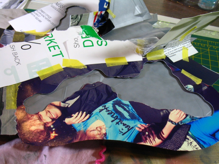

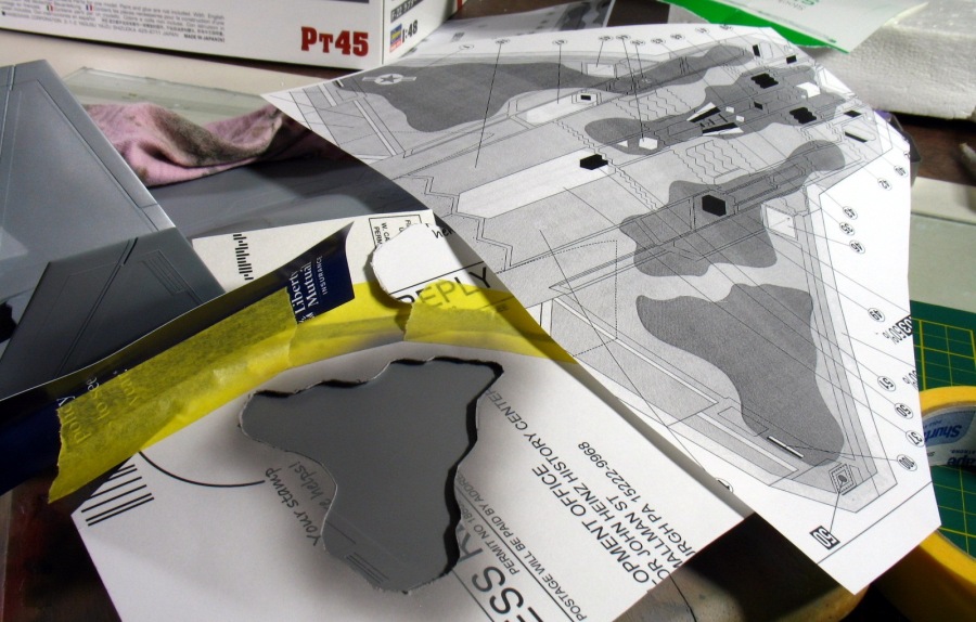

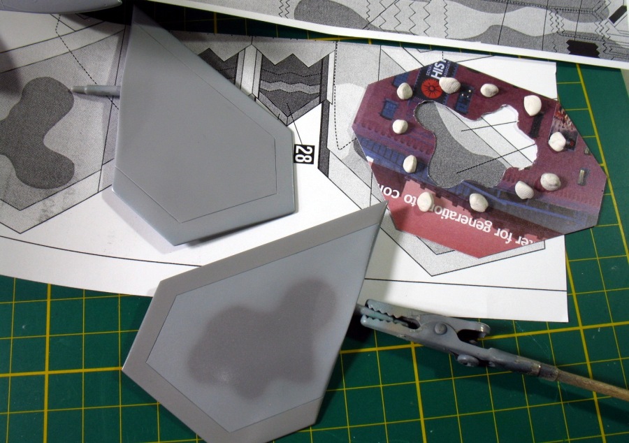

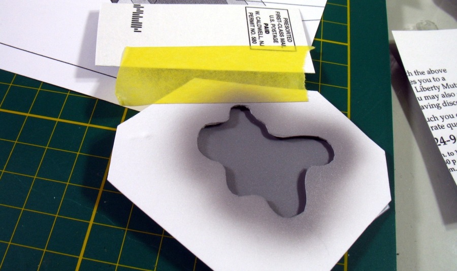

Simdi koyu gri boya uzerine ugrasiyorum. Once serbest el denemistim, cok hosuma gitmedi. Yapim semasini fotokopiyle buyuterek maskeleri yapmaya calistim.
Simdi bakip inceledigimde, acik ile koyu renk arasindaki tezat biraz fazla oldu gibime geliyor (Gunze 307 ve 305). Gercek resimlerde renkler arasi fark bu kadar degil. Kanaatim acik gri biraz fazla acik kaldi. Eger gozume batmaya devam ederse belki koyu grilerin ustunden ince bir kat Gunze 36270 ile gecebilirim.

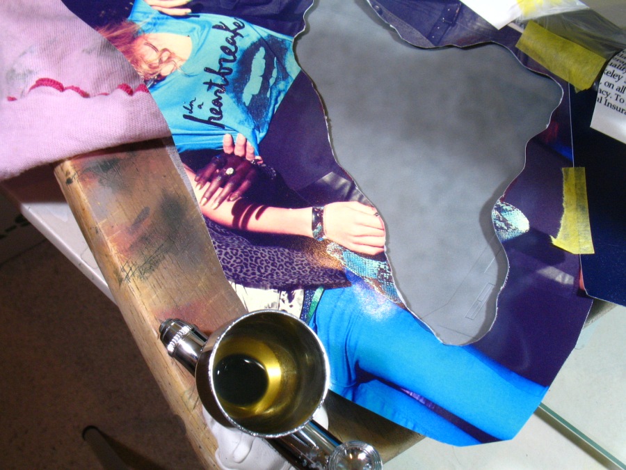

Cok sagolun. Modeli biraz inceledikten sonra boyanin icime sinmedigine karar verdim. Acik gri fazla acik oldu. Sil bastan yapmaya karar verdim.
Koyu gri renk cikasiya kadar celik yun ile zimparaladim. Alt renk ortaya cikti.
Tekrar 1-2 kat astar uyguladim. Ilk denememde kamuflajin fazla duz oldugunu dusundugum icin bu sefer acik ve koyu renklerle tonlama yaptim.
Ana boya H306 ve Citadel metalik karisimi. Alt tonlamayi aza indirecek, fakat kapatmayacak sekilde uygulamaya calistim.
Tekrar koyu gri icin maske hazirladim. Acik kalan bolgelere tekrar acik ve koyu renklerle tonlama yaptim.
Airbrush icinde tonlamada kullandigim koyu rengi gorebilirsiniz. Yanilmiyorsam H306, XF-18 ve clear blue karisimindan ibaretti.

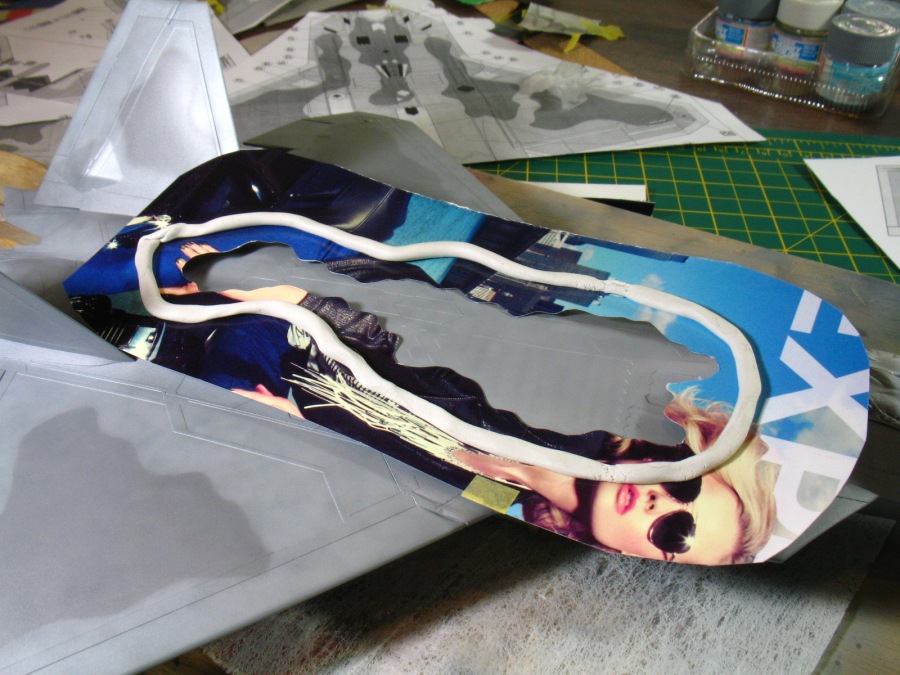

Maske-yuzey arasinda mesafe yaratmak icin hamur kullandim.
