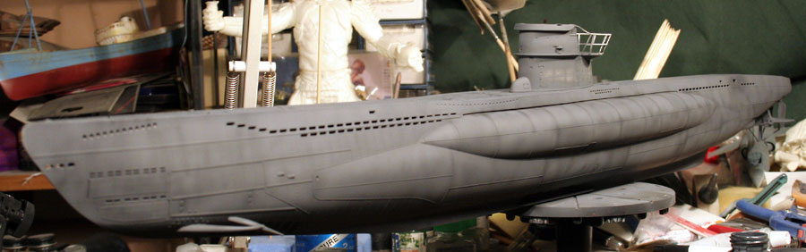

   Yok benim kedi 109 early war filo armalarından birinden:)
  Gövdeye tamiya dark grey bazlı bir karışım silsilesi, güverteye de panzer grey bazlı karışım silsilesi attım, tahminen şu anda üstünde 10 küsür ton gri var. Kule henüz yerine yapışmadı, açık gri ve eskitme sonrasında takacam yerine. İstediğim ana tonlamaları elde ettim şu anda, açık griyi yemekten sonra atarım herhal, akabinde ara tonlarla iyice dalacam alete...

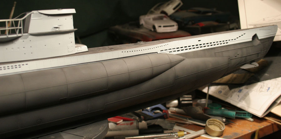

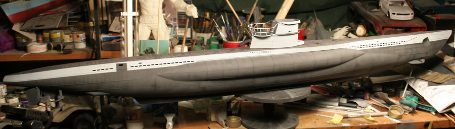

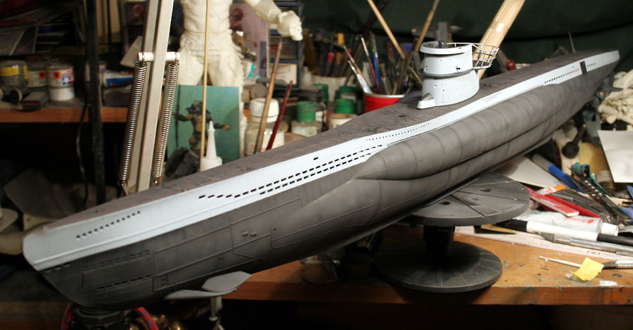

   İkinci renk olayına girdim, öncelikle saptamalar ve çözümler;
  Erich Topp'un 552sinin late versiyonu olayımız, revell bu noktada patlamış (araştırmalar esnasında gördüğüm early de de patlamış olduğu yönünde). Hem early hem de late için vermiş olduğu renkler ve patternler yanlış revell in. İlk yanlış su hattı çizgisiyle ilgili, standart gemilerdeki gibi suya yani modelde yere paralel bir hatta ve olması gerekenden aşağıda vermiş bu çizgiyi. U-552de bu çizgi kit üstünde revell in verdiği çizgiden takriben 7-8 mm yukarda, ön tarafta yere paralel giderken arka tarafta geniş bir yay çizerek aşağıya doğru gitmekte (earlyde hat şeklinde yanda devam eden çizgi late te sarnıçların tamamını kaplamakta bu noktada sorun yok planda). İkinci gözüme takılan eksik planda, arkada egoz çıkışlarının rengi, alt koyu giri dikdörtgen şeklinde bu çıkışları kapayacak şekilde boyanmış 552de, plan bunu es geçmiş. Üçüncü ve en vahim hata su hattının üstü ve kuledeki renk. Revell buraya dark sea grey kılıklı bir renk vermiş, nette gördüğüm Chris Wouchop haricindeki bütün modelcilerde 552yi yaparken plana sadık kalıp papazı bulmuş. 552 standart bir kuzey atlantik botu, haliyle rengide buna uygun. Renk olarak schnellboat weiss denen kırık beyaza yakın bir renge sahip. Bu rengin özelliği atmosferik şartlara göre tonunun dönmesi, geminin açıkdenizde çekilen fotoğraflarında puslu hava yüzünden koyu renk fotoğraf vermesi başta revell'i akabinde de dökümanlara bilinçiz bakan modelcileri yanlışlığa itmiş durumda. 552 nin Reuben James'i indirdikten sonra üsse dönüşünde çekilen fotoğraflarda bu yanılgı çok net farkedilmekte, direkt güneş altındaki yüzeyler beyaza yakın bir renkte olup gölgeli kısımlar koyu gri bir intiba yaratmakta. Doğru renge Batur Avgan'ın elindeki orjinal boya örneklerini inceledikten sonra karışım yaparak yaklaştım, tamiya parlak beyazla xf-66 açık giriyi göz kararı karıştırıp yüzeylere uyguladım. Akabinde güverte rengine geçtim. Normalde odun olan güverte (ilk seri botların bazılarında boyasız) zaman içinde koyu girye boyanmaya başlanmış. Bunun ışığında tamiya koyu griye hull red katarak ana rengi maskesiz güverteye attım, kuruduktan sonra inceltilmiş german greyle dumanladım. Aynı işlemi kulenin sahanlığını da yaptım. Son olarak kulenin ön ucundaki çıkıntının üst yarısını ve fotolardan gördüğüm kulenin altındaki çerçeveyi koyu girye boyadım. Yarınki aşamada açık griyi tonlayacağım ve dekal olayına gireceğim.

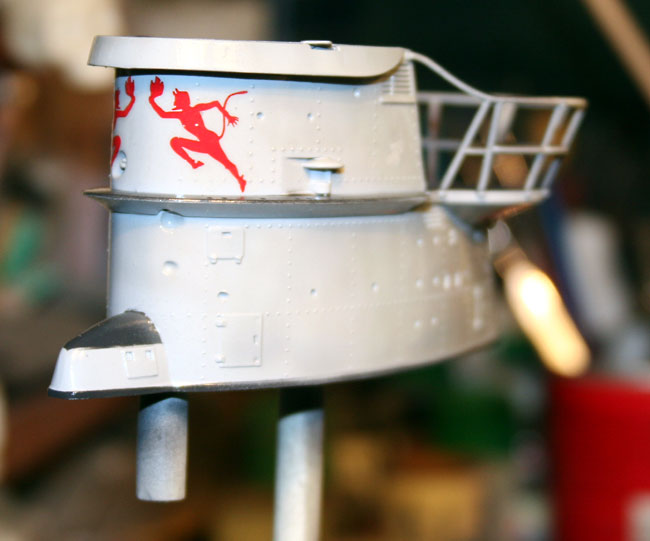

   Kulenin dekaller bitti, tonlaması bitti, verniği atıldı. Vernik kurusun koyu gri rötuşları yapıp eskitmeye geçeceğim.
>Not: vernik saolsun o kadar parlıyor ki tonlama monlama gozukmuyor... neyse matı yiyince kendine gelir Düzenleyen Ares  |
   Kayıt Tarihi: 04/01/2005 Aktif Durum: Aktif Gönderilenler: 3654  |
  ![]()   Gönderim Zamanı: 23/05/2006 Saat 09:45 |
   İkinci not, normalde Red devil armalarının arasının daha dar olması gerekiyor, ama revell kuleyi de yanlış verdiği için daha yakın koyunca dekalin bacağı deliğe kaçıyor, zorunluluktan açtım arayı bende...
