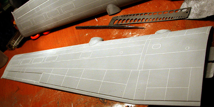

   Böyle kalem gibi içe detay açabilsem, daha ne isterim şuna bak peeey.
  ![]()   Gönderim Zamanı: 30/09/2005 Saat 11:06 |
   Çelik cetvel, sağlam sivri bir aparat, sabır, ve tamirat için capon
    ve bol bol antrenman;
obur kanat ustu de biter, devamı yarına artık.

  ![]()   Gönderim Zamanı: 30/09/2005 Saat 11:08 |
   antrenman kismi en muhimi galiba
Ellerine saglik kardiş

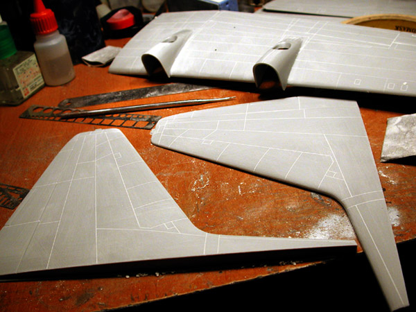

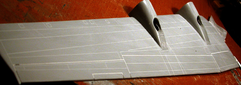

  ![]()   Gönderim Zamanı: 01/10/2005 Saat 09:12 |
   Alt kanatlardan da biri bitti, kaldı birrr

  ![]()   Gönderim Zamanı: 04/10/2005 Saat 09:47 |
   Ana kanadın son parçası ve dikey stabilizede tamamdır, kaldı arka yataylar ve kapaklar, sonra ver elini ana montaj

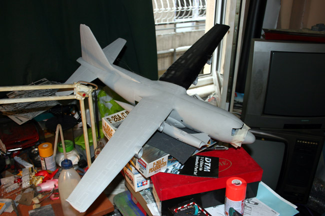

  ![]()   Gönderim Zamanı: 11/10/2005 Saat 01:07 |
   Camları icerden caponla yapıstırdım, İçini topladım, tren gibi, govdeyi kapamaya kalktım ici sıgmadı, ittir kaktır arkadan one dogru govde yarılarını yapıstırarak geldim, on taraf haricinde sert davranınca pek sorun cıkarmadı mal, son dakkada agırlık koymayı unuttugumu farkettim, burnun icine 4 su jeti ekleştirdim resin,  kanatlarıda yapıstırdım, fazla macun işi yok gibi gozukuyor su esnada, yalnız kanopi camının gelecegi yuvanın ustu asimetrik, bir yarısı daha fazla basılmış, o kısmı trimleyip kanopi camını yapıştıracam az sonra.
  Dekalleri maske boya yapacağımdan kelli vektorel olarak çizdim, ama burundaki Turkish Stars yazısında patladım elimdeki gani miktardaki fontlardan herhangi birine uymuyor, en sonunda Kayseride bir plottercı bulup en favori fontları neymiş onu öğrenmeyi planlıyorum
Kanat altında 104 var ona göre ebadı hesap edin artık. ![]() Düzenleyen Ares  |
