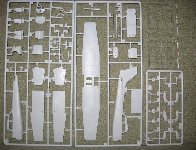

Merhabalar

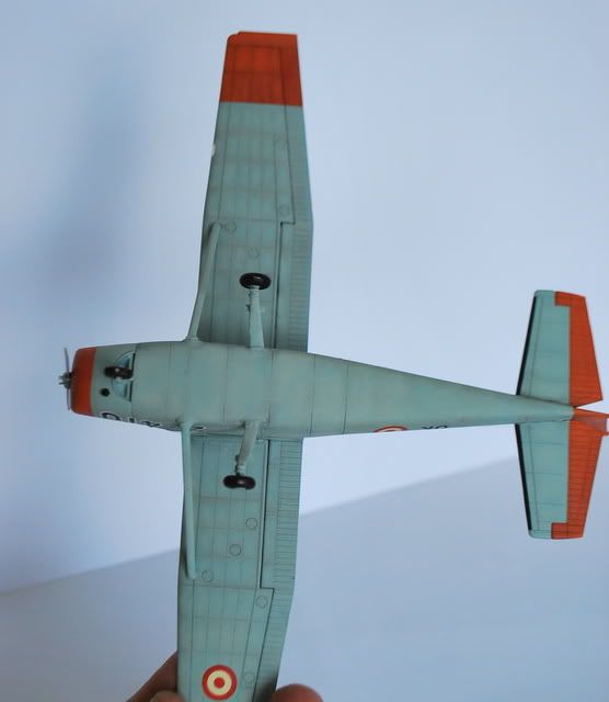

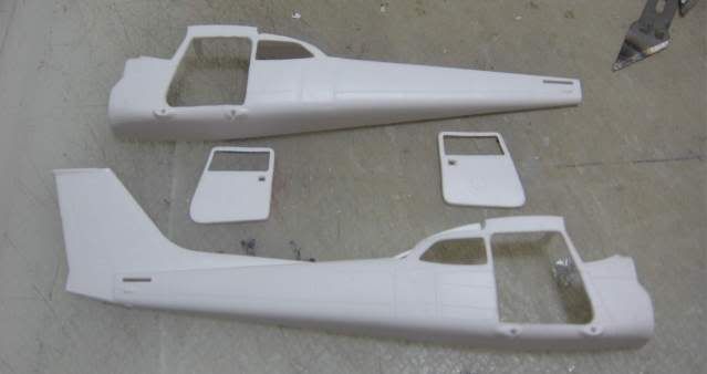

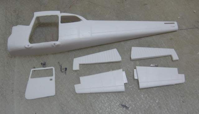

Yeni bir maket ile kar?ynyzdayym :) Bu seferki kit HvHO e?itim uça?y T-41. Minicraft'yn olan bu kit tamamyyle içe detay. Motor detayy da birlikte çykyyor kitin içinden. Kalyplar sorunsuz oturuyor. Çok az bir macun ve tesviye i?i ile bitirilebilir. Ylk i? olarak irtifa dümenlerini ve kapylaryny kestim. Kapylary açyk yapaca?ym. Yyllar öncesinde bu kiti gri renkli olarak yapmy?tym. (?u anda müzede sergilenen). Bunu beyaz renkli yapaca?ym. Elimde yeteri kadar kokpit foto?rafy yok :( Ar?ivinde olanlar varsa benimle payla?abilir mi acaba? Y?te foto?raflar...

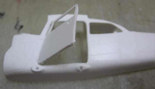

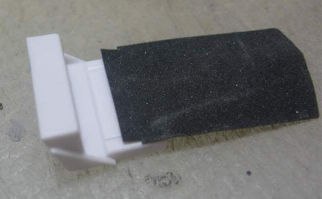

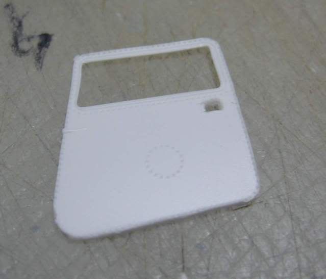

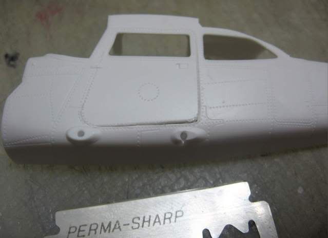

Kapylary keserken...
Kapy kollaryny keserek daha ince bir plastikle yenilerini açyk konumda yapaca?ym. http://i7.photobucket.com/albums/y297/s_bayar/T-41/IMG_2899.jpg

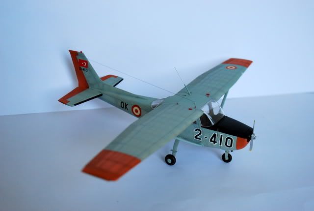

Bu da yapmak istedi?im uçak :)

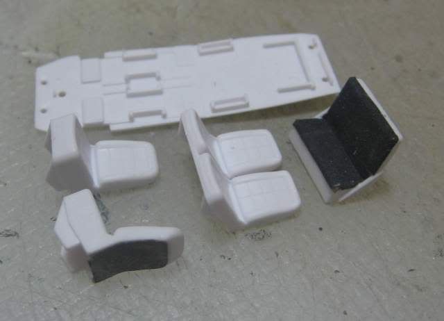

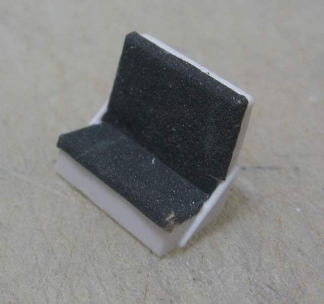

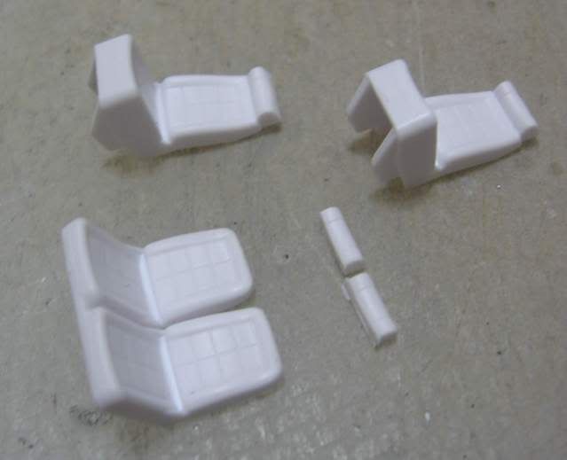

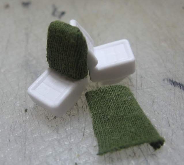

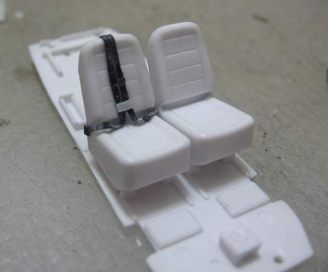

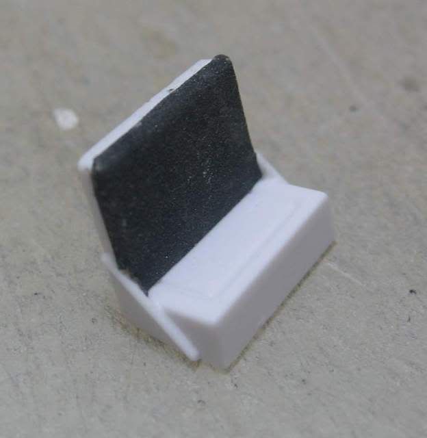

Yava? yava? ba?ladym makete. Dök?man toplarken aradan kapy kesme vs. i?lemleri ortadan çykarmy?tym. Koltuklarla beraber kite ba?lamy? oldum. Ylk olarak arka koltu?un kuma? gibi görünmesini sa?lamak için ince zympara ile kapladym. Sonrasynda HvHO'lunda kullanylmayan koltuk ba?lyklaryny kestim ve koltuklaryn kenarlaryny yuvarladym. Ardyndan da ilk koltu?un kemerlerini yaptym. Bu ak?am ikincisini de bitirip panellere geçmeyi planlyyorum. Y?te resimler.
Arka Koltuk
Sertaç Bayar

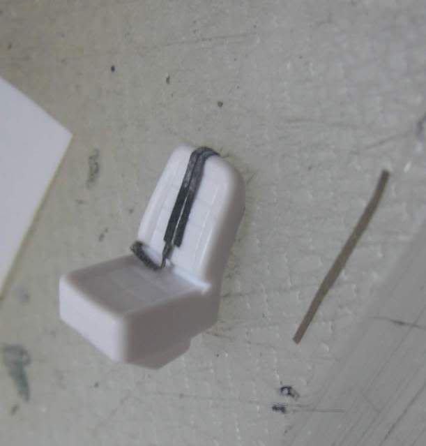

Ön ve arka koltuklarynyn kafalyklarynyn kesilmesi ve kenarlarynyn yuvarlatylmasy.
Ön koltuklaryn arkasynda kalyp bo?luklary ve izleri vardy. Macunla doldurmasy daha dertli ve zor olaca?y için oralary da kuma? görünümlü olmasy açysyndan yine ince zympara ile kapladym.

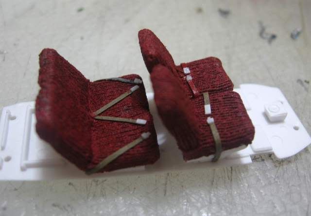

Kemerlerin yapymy.
Kemer tokasy için bu ak?am biraz daha u?ra?aca?ym.

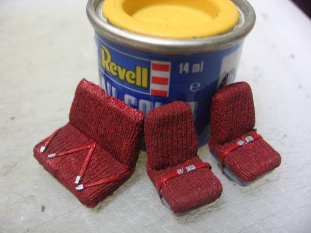

![]() Gönderim Zamanı: 28/04/2010 Saat 08:02 |

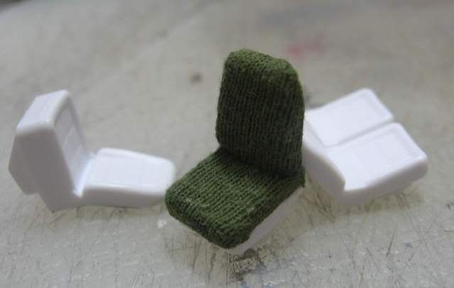

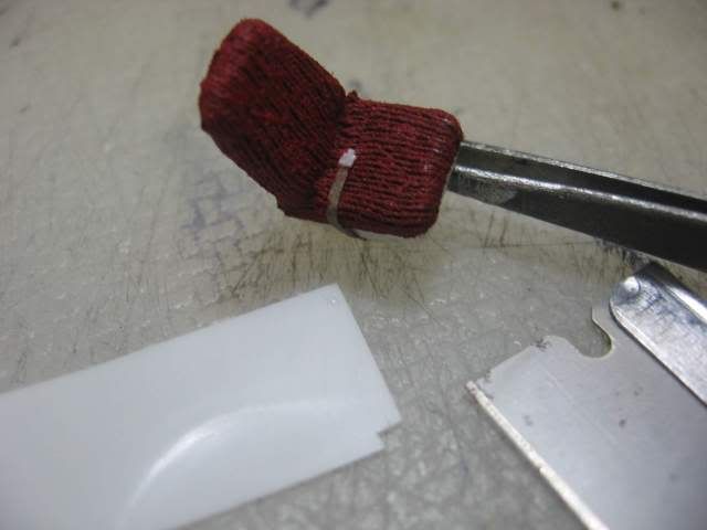

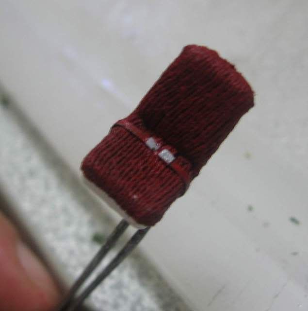

Arta?tyrmalarymyn ardyndan koltuklary de?i?tirmeye karar verdim. Bazy T-41lerde koltuklara kyrmyzy postgeçirildi?ini görmü?tüm. (Benim yakyndan gördü?üm de böyle bir tane idi) Sonradan baktyklarymda ise bu tarz koltuk yoktu. Bende ilk ekledi?im foto?raflarda gördü?ünüz koltuklary yenileri gibi yapmy?tym.
Sonrasynda bundan vazgeçtim. ZAten üst kemerlerde hataly olmu?tu. Tavandan gelmeleri gerekiyordu. Bende biraz de?i?iklik yaparak koltuklary post görünümü vermek için kuma?la kaplayyp kyrmyzyya boyadym. Sonrasynda ince zymparadan kemerleri tekrar yaptym. Uçlaryna plastik parçalardan kemer tokaryny yapy?tyrdym. Üst kemerleri daha ilerde tavandan monte ederek yapaca?ym. Kemerlere bu ak?amlyk da biraz ekleme yapaca?ym.
Sertaç Bayar
