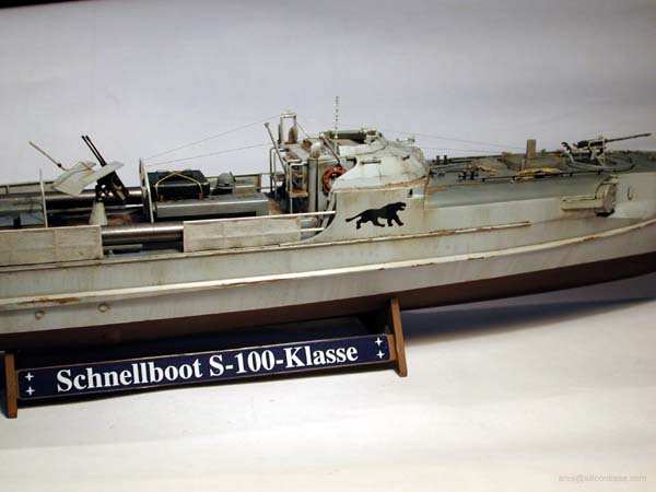

Yoksa mesela Ufuk'un yaptigi s-bootta uyguladigi bir dahta eskitme teknigi pek de guzel gider bu bota, gitmez mi?
Soyle ki, bu vapurlarin govdesi ahsaptir. Hal boyleyken govdenin belli kisimlarina once odun rengi atip, akabinde uzerine Barkin'in makalesindeki tuzla boya sokme islemi uygulanir, ortaya cikan mala da koyu bir wash cekilirse fistik gibi olur.
Buyrun Ufuk'un sahane uygulamasindan bir ornek. Govde kenarindaki ahsap efektine dikiz..
Ama dedim ya her seyi bir vapura uygulamak da dogru degil kanimca..
