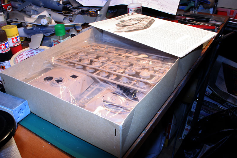

Bugün bir arakada?ymdan gaspettim kendisini, ilk i? kutu fotolary, yaryn ola hayrola.

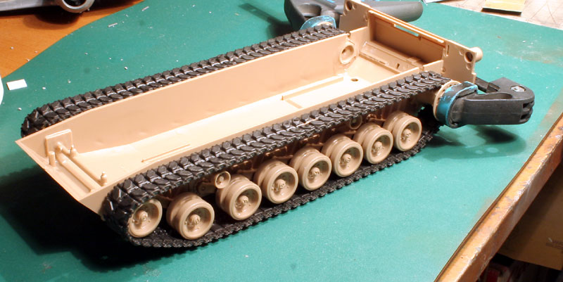

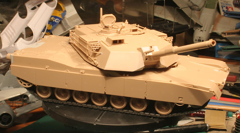

Neyse arada bi?iler aty?tyryrken tekerlerini topladym, bi, araba tesviye cykardy, neyse bitti, idle tekerlerin pimlerini içten sprye ile kastyrdym, (maksat kurumasyny beklememek), paletleri zymbaladym taktym, ust govdeyi yapystyrdym tesviye edecem.

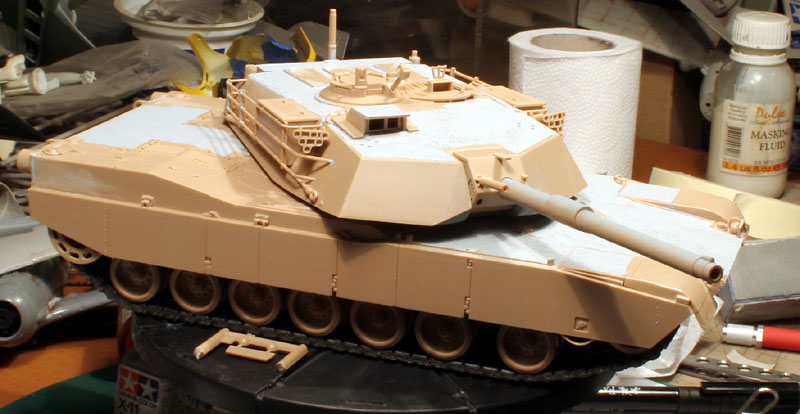

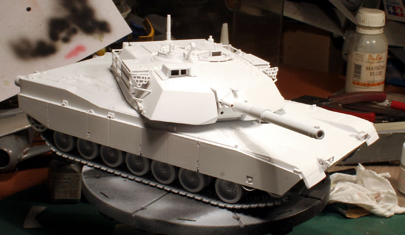

Genel tesviyesi bitti, ilk dönem M1lerden oldu?u için üstündeki kaymaz yüzey A2 ve 1 lere oranla oldukça ince, yapsam my yapmasam my diye dü?ünmenin bir fayda sa?lamayaca?ynz karar verip Surfacer500le bu yüzeyi yaptym. Yki üç detay tesviye i?leminden sonra boyama a?amasyna geçece?im.

Kaymaz yüzey olayy nedir ?
Alıntı Ares Cevaplabullet Gönderim Zamanı: 25/01/2007 Saat 21:32
Murettebat tankyn ustunde dolasyrken yslak filansa zemin viujjjjt diye kayyp dü?memeleri için zympara ka?ydymsy bir dokuyla kaplanyyor yüzey, ilk modellerde cok hafif olan bu doku daha modern tanklarda daha a?yr hale getiriliyor, makaleler kysmynda bu alengirli boyanyn muhteviyatyyla ilgili Selim the adminimizin bir yazysy olacakty.

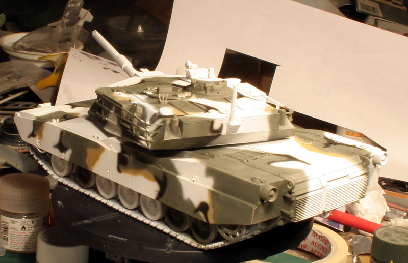

Beyazlar daha beyaz.....
Alıntı Ares Cevaplabullet Gönderim Zamanı: 26/01/2007 Saat 09:21
...ve renkliler daha renkli.

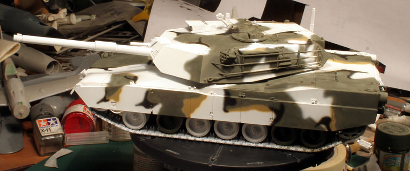

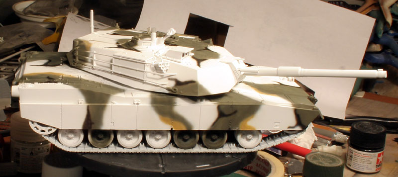

Paterni açyklamak gerekirse, 1975 bazly ordu kamuflaj pattern yönetmeli?i mencut ekipmanyn 4 renkli kamuflaja sahip olmasyny öngörmü?. Bu dört renk, yönetmelikteki belirtilen 12 rengin araziye uygun kombinasyonundan olu?uyor, kysacasy patern belli ama renkler de?i?iyor. Bu sisteme kysaca MERDC (Mobility Equipment Research & Design Command) deniyor.
Tamiya'nyn bu M1 kiti ilk Abrams modellerini yansytmakta, dolayysyyla ilk servis senelerinde bu kamuflaj sistemine tabiler, Daha sonra bu sistem yerini Avrupada 3 renkli NATO kamuflajyna, özel arazi ?artlarynda ise tek renge (çöl kalkany, fyrtynasy, elalemi özgürlü?e kavu?turma operasyonlary) byrakmy?.
Tamiya kiti aldy?ymda kutunun yan tarafyndaki profilde kar kamuflajy renklerini görüp yapmaya karar vermi?tim, ama Tamiya boyama planynda komple çuvallamy? durumdaydy, keza MERDC patternini vermi?, kafasyna göre kendi içinde çeli?en kombinasyonlara kary?ym renkler tayin etmi?, kar kamuflajyny es geçmi?, yetmiyormu? gibi yandaki profilde palndaki MERDC patterniyle alakasy olmayan bir patern uygulamy?.
MERDC le ilgili bulabildi?im dökümanlary toplamakla i?e giri?tim, 4 ayry yönetmelik bulup ki tanesi 160 sayfa ortalama, olayyn maty?yny anlamaya çaly?tym. Neticede Kar kamuflajy için iki ayry kombinasyon oldu?unu ö?rendim. Seçimimi karly ortam / a?açlyk patterninden yana kullanyp uygun renklerle i?e giri?tim. Muhtemel görev yeri baty almanya ky? olan bu kamuflajy uyguladym (mekanla ilgili jenerik dekaller kitten çykmakta ). Bu paternle ilgili halihazyrda iki problem mevcut maalesef, ilki tek bir foto?rafyn olmamasy, ikincisi MERDC paternli M1'lerin sa? tarafyna ait tek bir foto?raf veya çizim bulamamam, bu yüzden sa?tarafy M60yn MERDC paternini baz alarak boyadym. Kysacasy yönetmeli?e sistem olarak uygun boyaly bir tank oldu ama gerçek hayatta hiç böyle boyanany var my bilmiyorum.
Rötu? vesaire i?lerini müteakiben detaylary boyayyp dekalleme i?ine girmeyi planlamaktayym haftasonu gibi.

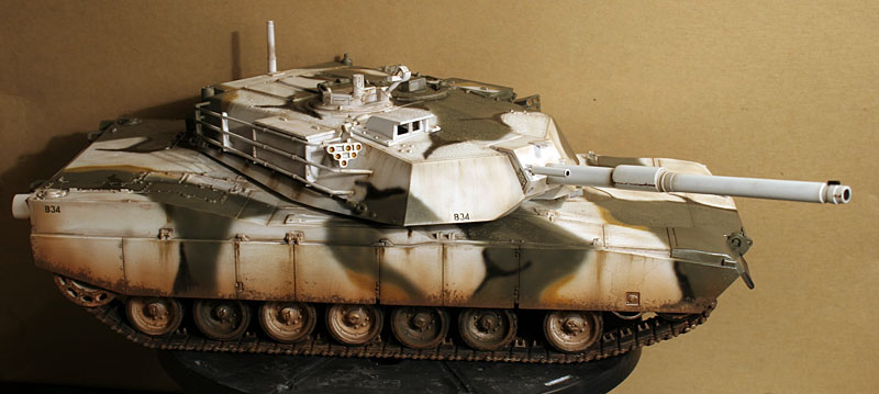

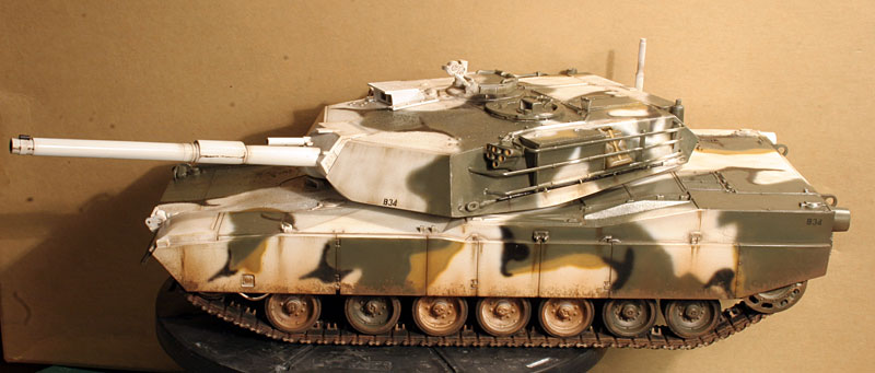

Kysa bir aradan sonra modele döndüm, parlak verni?i attyktan sonra dekallerini bastym akabinde bölgesel yykama, pistoleyle tonlama, floquil le çamurlama, ya?lyboyayla pisletme, kahverengiyle dumanlama, gümü?le bölgesel kurufyrçalama yaptym; arada paletleride pistoleyle boyadym ve tonladym. Syrada aksesuarlary var (mgler, camlar, antenler, bayraklar, yvyr zyvyr).
