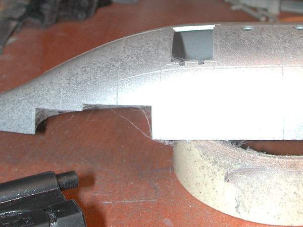

| Orjinalini yazan: İDRİS Konuyu Süleymen bey daha iyi bilir ama ben bi hatırlatayım. Boya tabancaları selülozik tinerle erimeyen plastikten imal ediliyor.Korkmaya gerek yok. Örnk: Devilbiss sprite lar, eriyenine rastlamadım, keza badger 350, yada tamiya boya standı, (az once seluzozik tinerle sildim) Revell metalikler odayı ağlarla kapladı, şimdide odayı tinerleyecem | |

   Şu ağlanma işi iyice canımı sıkmaya başladı.
 Sözkonusu boyayı geldiğin bi gün getirsene. | |
