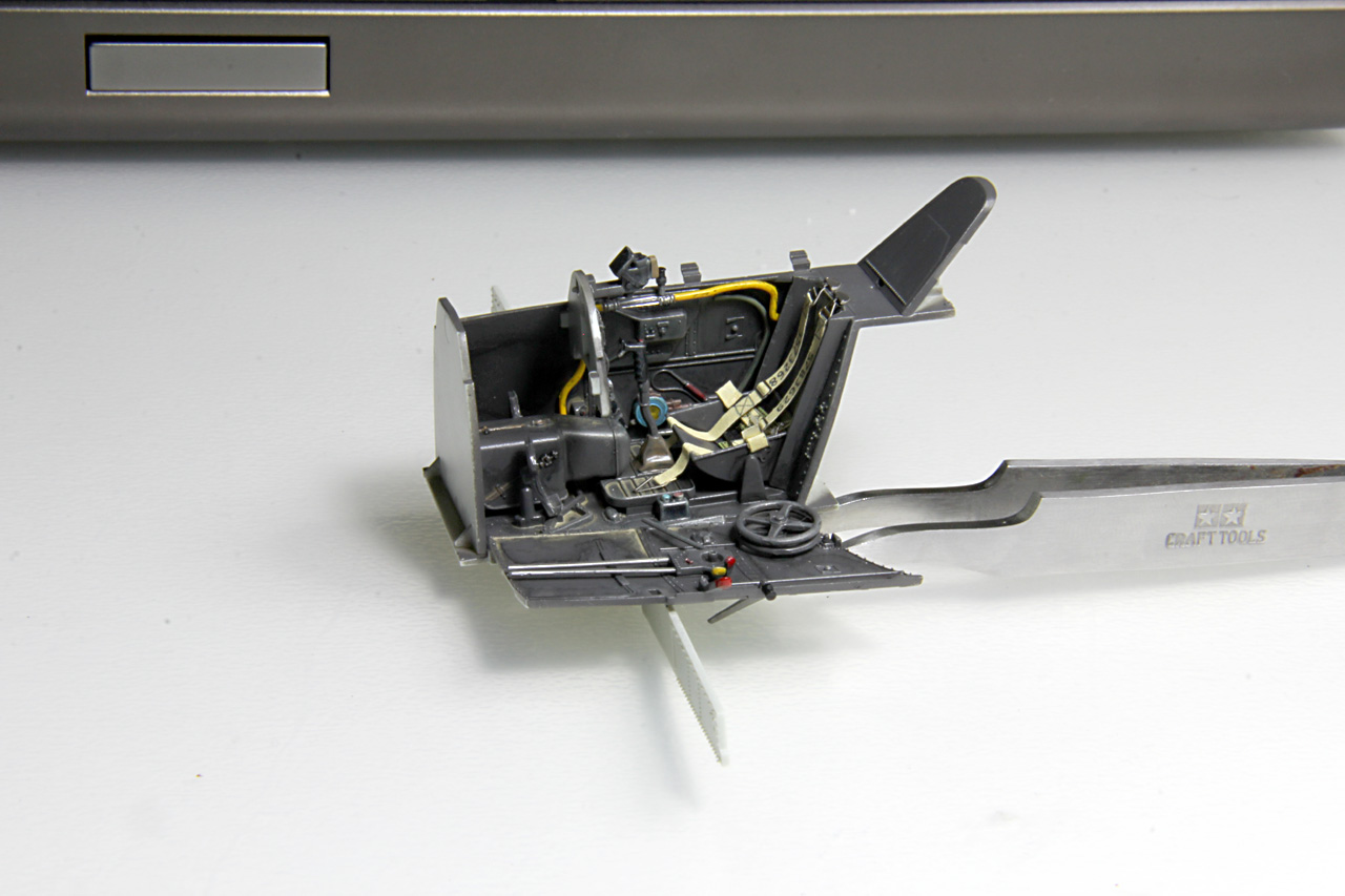

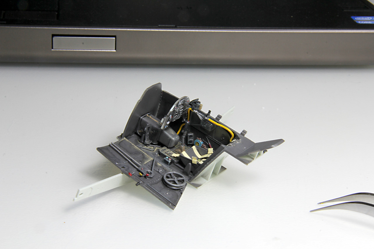

Bugün itibariyle ba?lady?ym ikinci Revell. Kokpit kutudan çykty?y gibi yapyldy koltu?un basyly kemerlerinin temizlenmesi ve Eduard destekli ev yapymy kemerlerin eklenmesi haricinde.
edit: Ni?angah Hasegawa artyklaryndan geldi bu sefer.

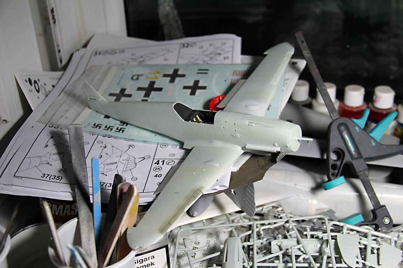

Alev gizleyicileri tamam, perçin i?inin yüzde 60'y da tamam. Ama gazy alyp devam edecekken ba?yma i? açmaya karar verdim.

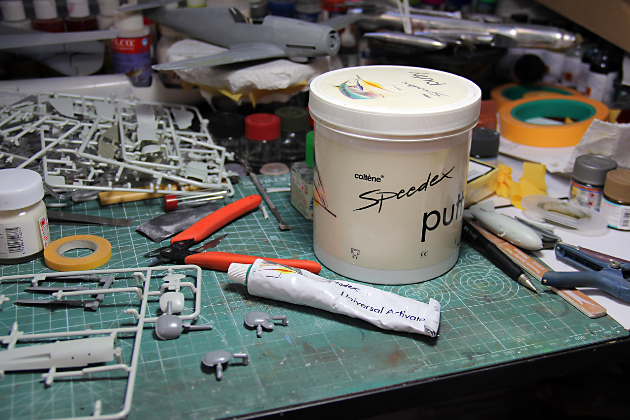

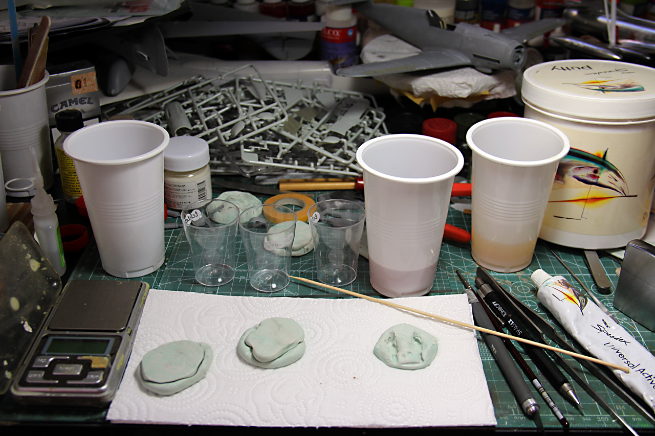

Kalyp malzememiz di?çilerin a?yz kalyby almakta kullandy?y Speedex Putty. Nane tadyndaki aktivatörüyle yo?rulunca donma süresi 5 dakika civary. Hyzynyn dy?yndaki avantajy silikon kalitesinde detay almasy. Dezavantajlaryndan biri bastyrarak ya da parçayy gömerek kullanyrken malzemenin açylmasy, dolayysyyla modelin yüzeyinde ayrylmasy, bu nedenle modele uygularken a?yry hareketlerden kaçynmak gerekiyor. Di?er dezavantajy ise ömrü. E?er tek tarafy açyk kalyp olarak kullanyrsanyz 4, maksimum 5 döküme izin veriyor akabinden yüzeyi ufalanmaya ba?lyyor. Amacy dy?ynda çift tarafly kalyp gibi uygulamaya kalkarsanyz ise garantili olarak yalnyzca tek döküme izin veriyor, ?artlary zorlarsanyz 2 ve 3'ü de görmeniz olasy ama sonuç ciddi temizlik isteyen bir ürün oluyor.

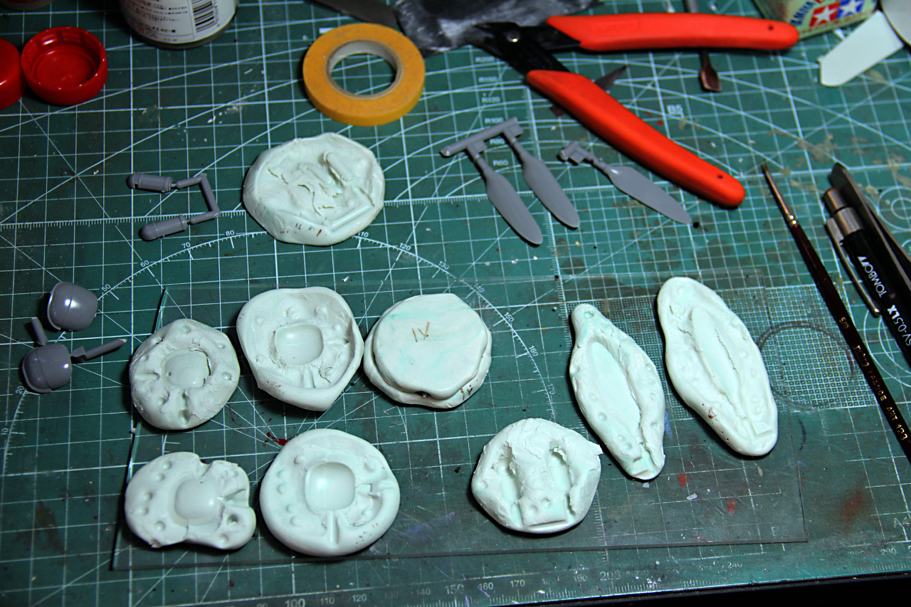

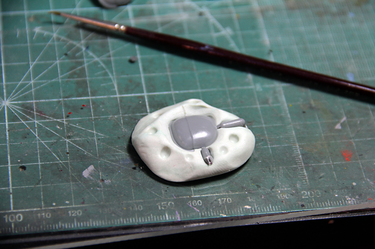

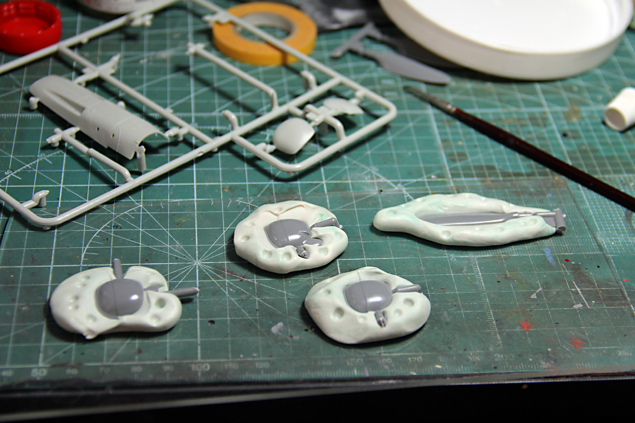

Kopyalamak istedi?im bütün parçalar çift tarafly kalyp istedi?i ve Speedex'in esneme payynyn silikonun yirmide birine tekabül etti?i için kalyp ayrymyny mümkün oldu?u kadar negatif açylardan kaçynacak ?ekilde denk getirmeye çaly?tym. Ylk bulge..
Ve pervane palasy dahil olmak üzere di?er kalyplaryn ilk yarylary..

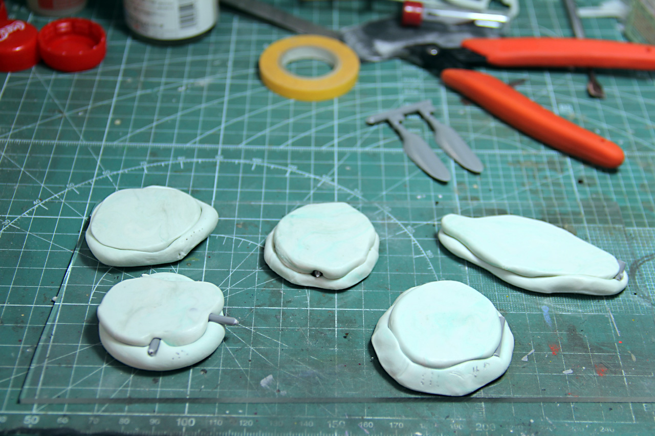

Alt parçalar kuruduktan sonra ayny malzemeyle kalyptan ayyrmadan parçalaryn üstlerini kapadym.

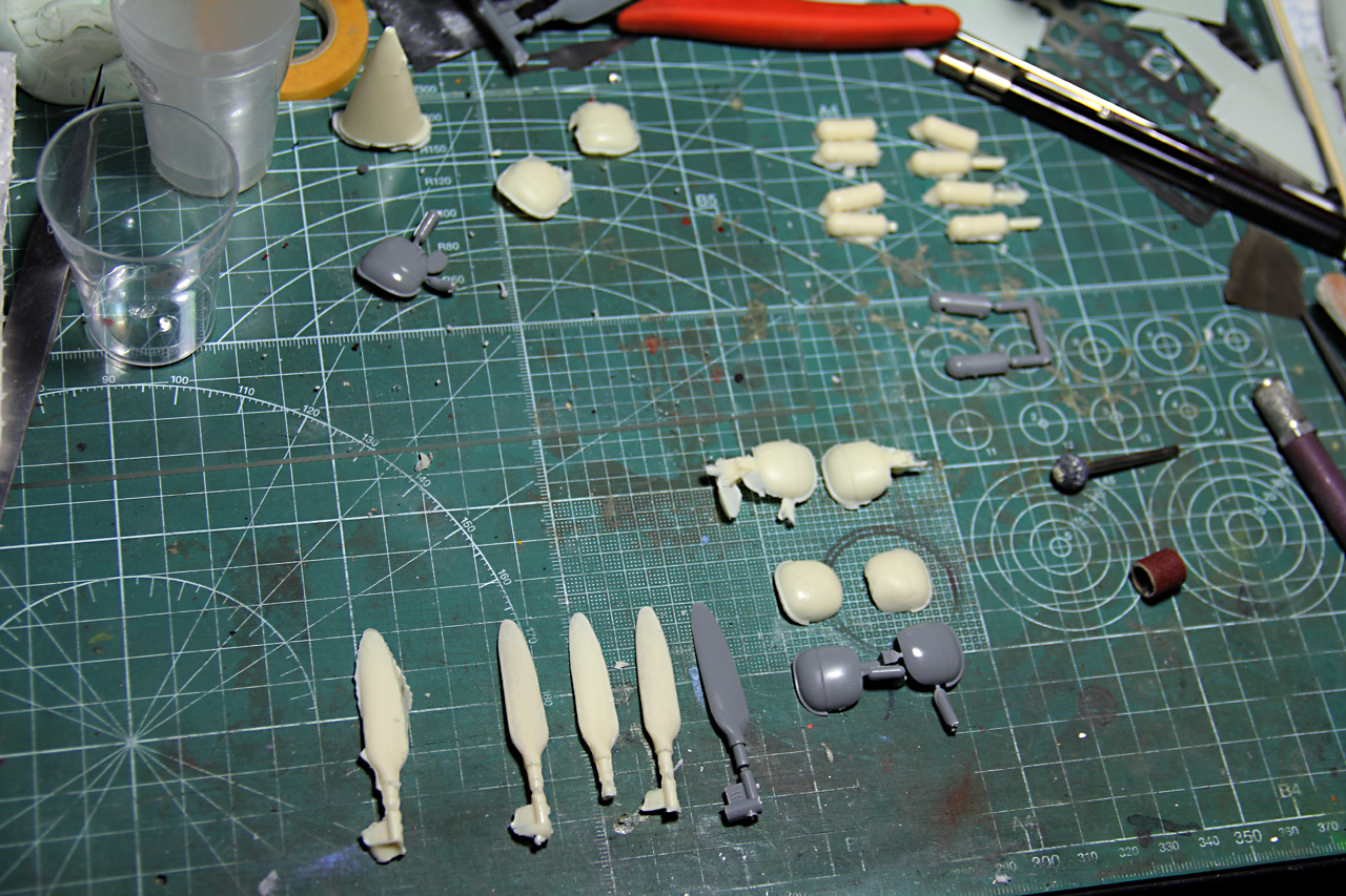

Döküm malzememiz, Sika Biresin G26, on senedir herhalde 60 kiloya yakyn kullanmy?ymdyr, dolayysyyla huyuna suyuna a?inayym. Birebir kary?tyr, kalyba dök, 15 dakikada dy?ary çykar, 30 dakikada zymparaya gelsin formaty. Oturup vakum ortamy hazyrlamaya ü?endi?im için hava kabacy?y kalmasyn diye kalybyn di?isinin içini silme doldurup erke?iyle presleme suretiyle resin fazlasyny tahliyelerden akytma yöntemini tercih ettim.
..ve çykan ürünler; 4 pal dökebildim, üçü durumu kurtardy. Bulge'lardan 3 set döktüm, ilki düzgün, ikinciden itibaren kalyp ufalandy. Kum filtrelerinden 4 set döktüm, biri hariç hepsi i? görür nitelikte. Yaryn itibariyle yeni bulge'lary Revell'e tatbik edip i?e devam edece?im.
