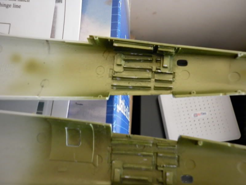

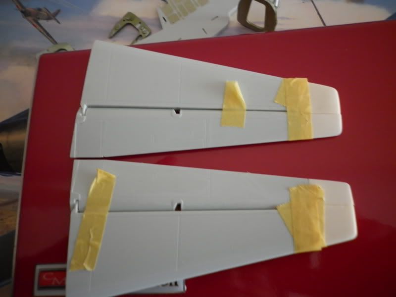

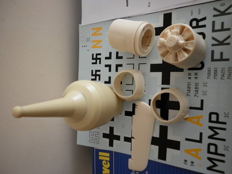

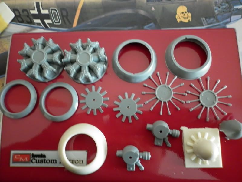

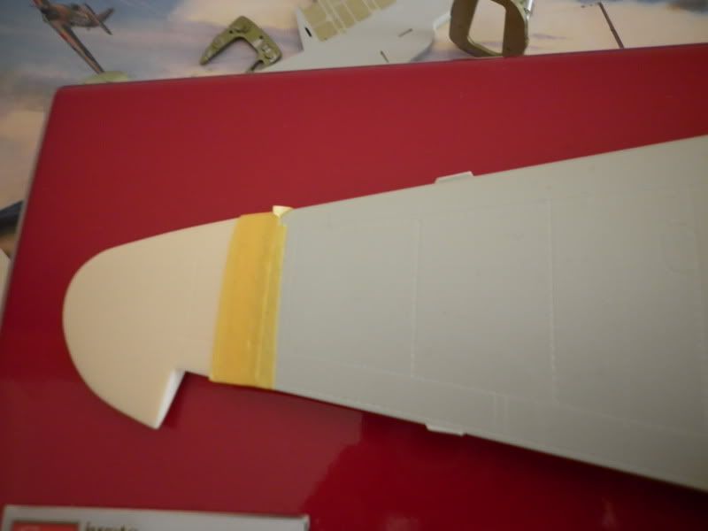

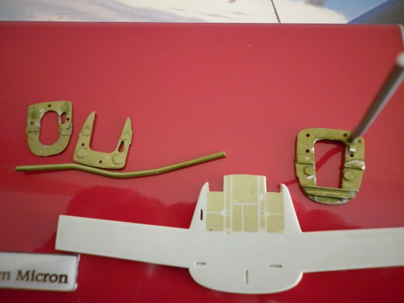

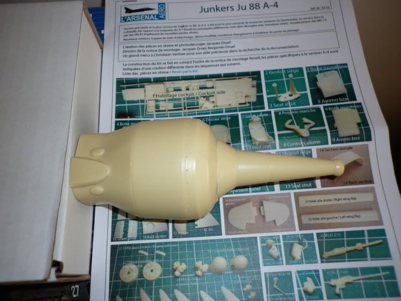

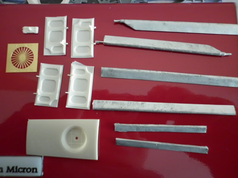

AIMS tarafyndan yakynlarda saty?a sunulan mistel 2 setini aldym ve daha sonra bu konudaki en kapsamly kitaby temin ettim. Evvelce almy? oldu?um L'arsenal frmasynyn A4 setindeki bazy parçalary kullanabilece?imi farkettim.Ju 88 in syrtyndaki daresel yün bulucu anten,kanat uçlary ve ana ini? takymy kapaklaryny resin kalitesi daha iyi oldu?u için bu setteki parçalarla de?i?tirece?im.Ayryca Ju 88 in motor kaportalarynyn ön kysymlary,BMW 801 motorlary, fan ve spinnerleri de Hasegawa fw190 kitininkilerle de?i?tirmeye karar verdim.
Kanymca AIMS bu konudaki bir bo?lu?u doldurmu?,Maket gerçekten büyük,a?yr. e?er yeti?tirebilirsem Ankara yary?masyna götürmek istiyorum.Fakat çok fazla i?i var bu tempo ile yeti?mesi pek mümkün de görünmüyor. Amatörce birkaç resim çektim ![]()

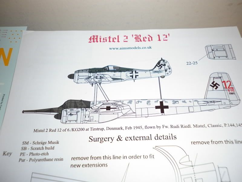

son olarak kitabymyz. Yçerisinde AIMS in dekallerini verdi?i ve benim yapmayy dü?ündü?üm "kyrmyzy 12" nin güzel bir çizimi var.

Allah kolaylyk versin diyorum:) Yalnyz merak etti?im bir husus var, 2 uçak arty o kadar resinin (burun solid tek parçaysa i? daha da kritik bir noktaya gelecektir) ve metalin a?yrly?yny ta?yyacak my ini? takymlary? Kitin ini? takymlarynyn orjinalini bilmedi?im için sorasym geldi.

Haklysynyz en yakyn öngörülebilir sorunlardan biri bu.Çözüme katkysy için ben Masif resin burun blo?unun içini olabildi?ince oyarak a?yrl?yny azaltmaya çaly?tym.Takip etti?im LSP forumlarynda ini? takym dikmelerinin a?yrly?y kaldyrabilece?inden bahsediliyor.fakat dikmelerin gövdeye ba?landy?y plasti?in güçlendirilmesi ?art.Yine de Ben Nezihin i?aret etti?i gibi Metal ini? takymy kullanmayy dü?ünüyorum.Di?er bir problem ise metal ba?lanty (craddle) dikmelerinin her iki uça?a nasyl ba?lanaca?y konusu.üstelik bunlar öngörülebilir problemler.yapym syrasynda ortaya çykacak yy?ynla sorun olaca?yna da eminim.Çözümü için syklykla yardymlarynyza ba?vuraca?ym.?imdiden te?ekkürler.
