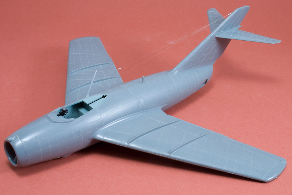

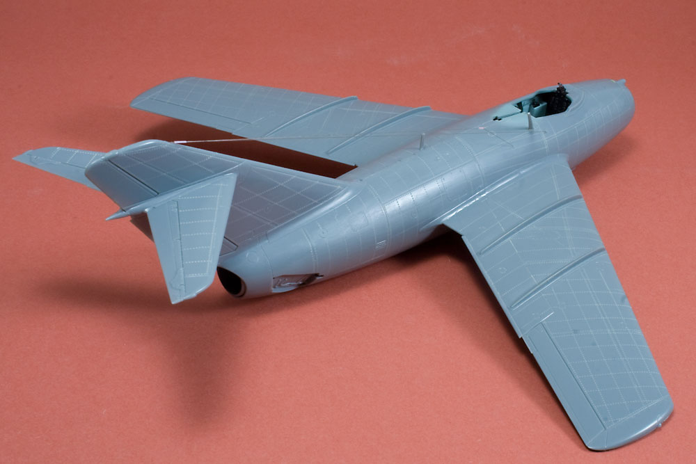

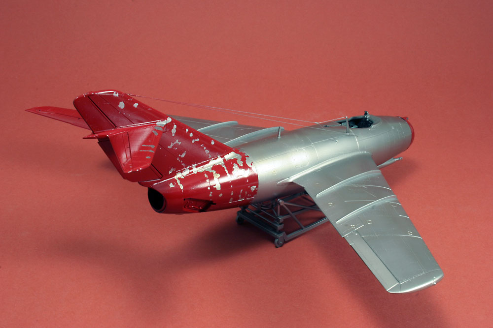

Serdar dün Zero'yu boyarken zaman geçirmek için Wings of Russia belgeselinin Jet Age bölümünü seyrederken gaza gelmem sonucunda syrf ön fary eksik diye bana do?ru 8 sene önce atylan Tamiya'nyn Mig-15 kitine bakar buldum kendimi. Hem haftasonu projesi olsun hemde Trumpeter 109'un ?okundan kurtulayym diye bir anda ba?ladym. Ön fary vakum çekip imal ettikten sonra modeli komple perçinledim. Gövdeyi kapamadan önce antenlerini de halledip kokpiti boyadym. ?u an itibariyle a?a?ydaki ?ekilde durmakta. Yaryn itibariyle standart tesviye a?amasyny uygulayyp modeli boyamayy planlamaktayym.

Ufuk, anteni bu asamada takmissin, ilerleyen sureclerde kopmasi cok olasi degil mi? ne malzeme kullandin? Kolay gelsin
Alıntı Ares Cevaplabullet Gönderim Zamanı: 20/03/2011 Saat 05:18
Antenler misinadan mamul;

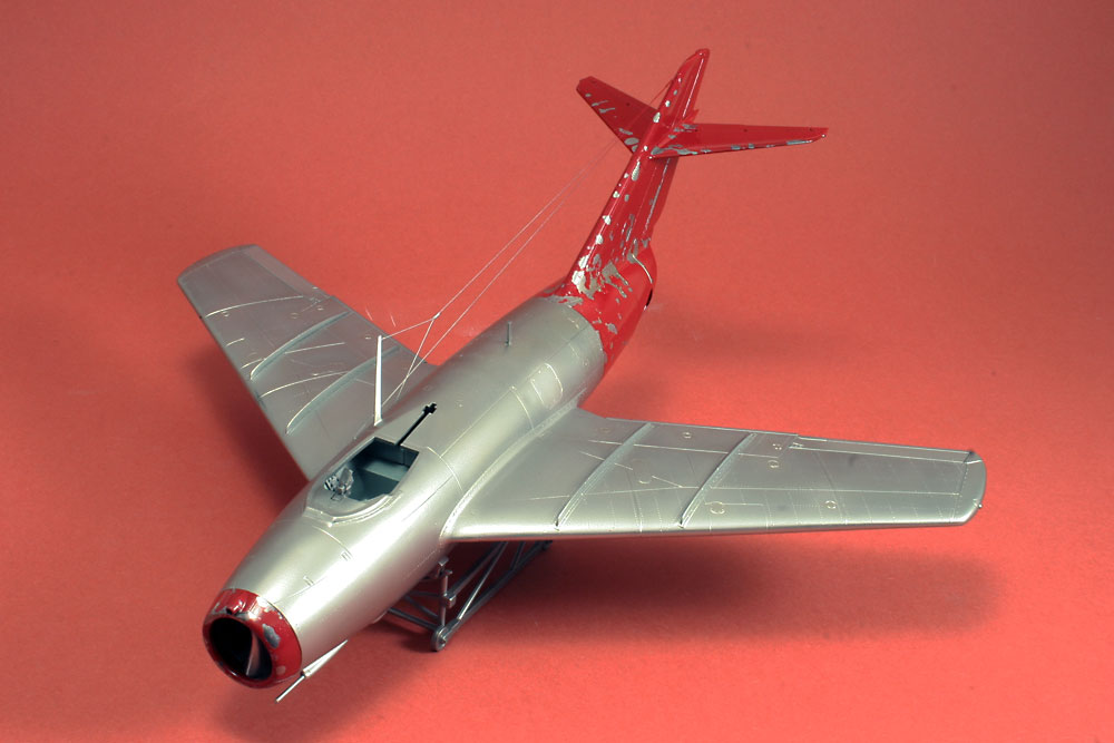

Boyasynyn kabasyny attym, daha do?rusu 2 defa attym. Ylk önce Alclad'yn Airframe Aluminium'unu kullandym, leziz bir renk ama atma konusunda çe?itli problemler ya?adym. Kompresörün balkonda olmasy nedeniyle depo havasynyn so?uk olmasyndan kaynaklandy?yny dü?ünüyorum keza atty?ym boya yer yer deli gibi parlarken yer yer bembeyaz bir görüntü olu?turdu. Bu rengi daha sycak havalara byrakyp direkt 101 aluminium'a dödüm. Çe?itli tonlamalary yapyp Gunze kyrmyzy ile kuyruk ve burnu boyadym. Yaryn boya iyice kuruduktan sonra boyamanyn ikinci a?amasyna geçece?im.

Ben gece çykarken sen daha zymparasyny yapyyordun :D iki üç saatte bu hale mi geldi bu ? Ne diyim artyk :)

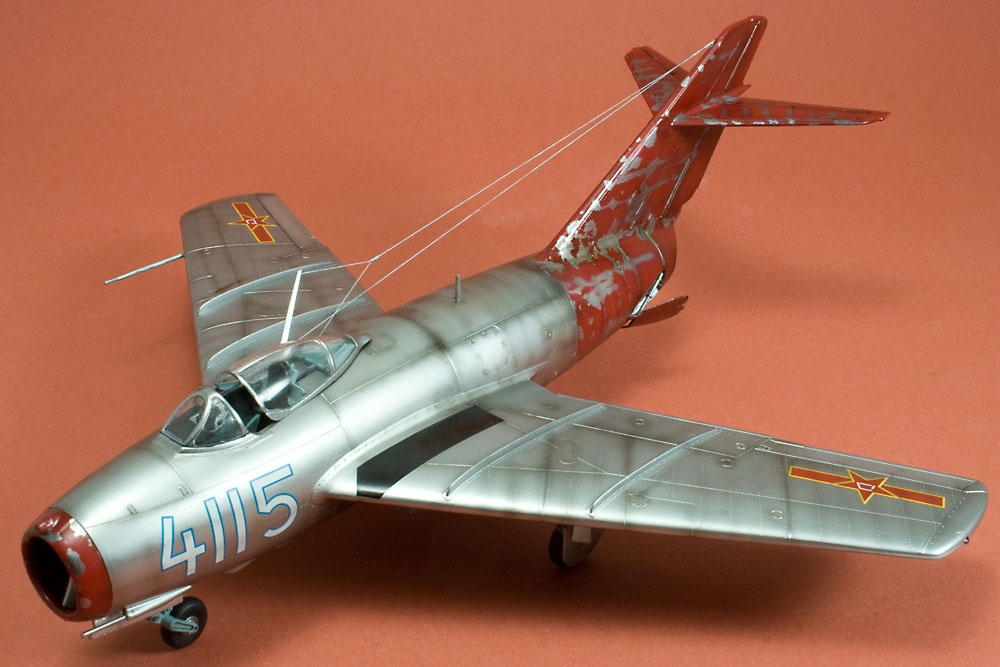

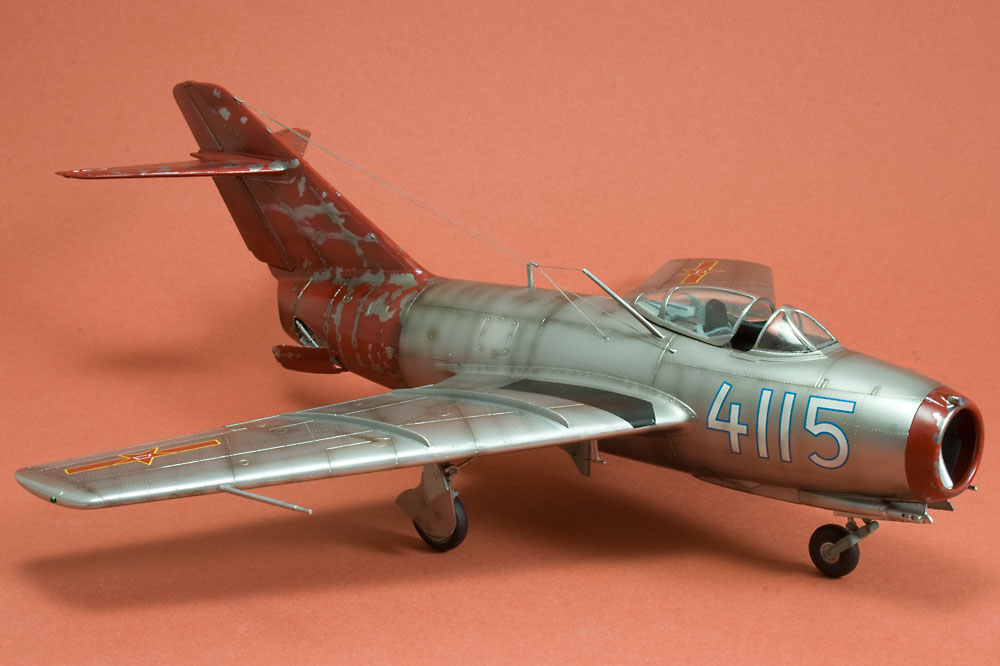

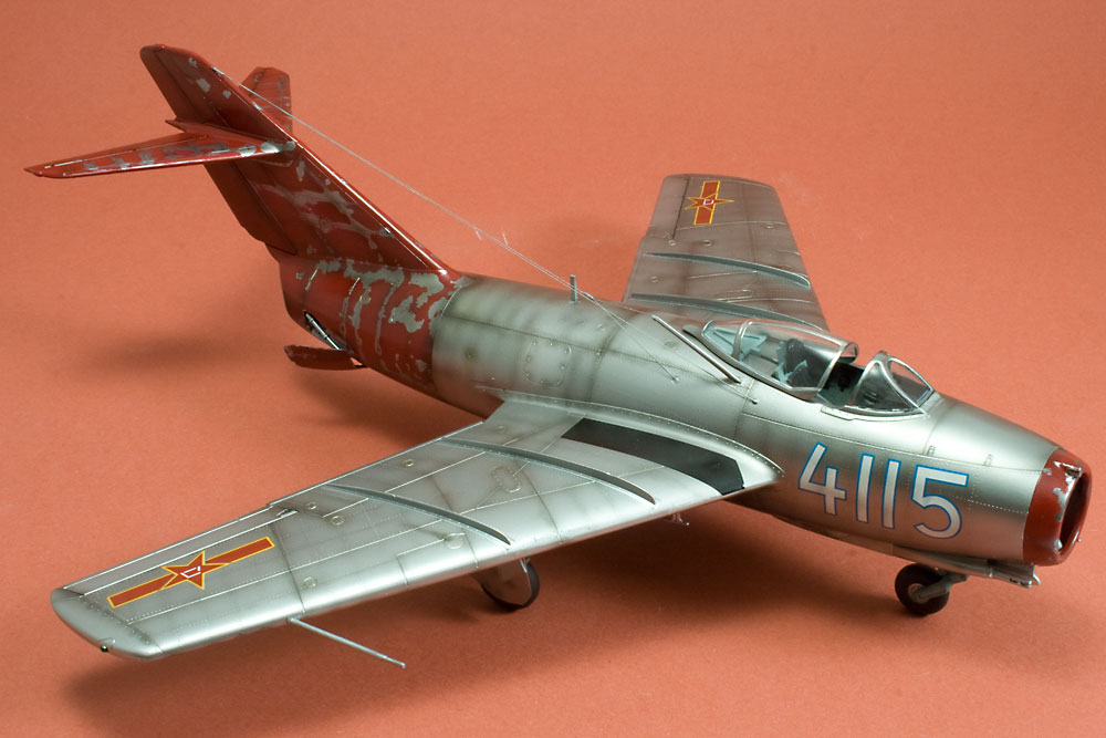

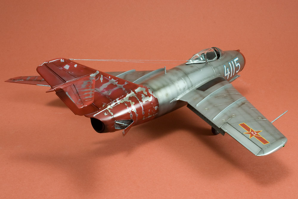

Ve hatta bitti:)
Alıntı Ares Cevaplabullet Gönderim Zamanı: 21/03/2011 Saat 04:48

Alıntı levburkara Cevaplabullet Gönderim Zamanı: 21/03/2011 Saat 05:25
Percin islemi ve boyama cok guzel olmus. Kirmizidaki boya dokulmesini nasil yaptiniz kisaca acabilir misiniz? Sizin ve diger arkadaslarin yapimlarini gorunce fazla dramatik olduguma karar verdim. Bir modeli sundure sundure yapip aciklamaya calistigim surecte sizler bir kac modeli bitirmis oluyorsunuz. Guzel bir hareketlilik var forumda, ozellikle AFV ve dioramalar gayet kuvvetli.

Stoktaki Mig-15'i elden çykartty?yma pi?man my olsam bilemedim ki...
Güzel olmu? ellerine sa?lyk. Yalnyz gerçek rengi hangisi çözemedim ben olayy, üstteki foto?raflarda kyrmyzy parlak kyrmyzy gibi, Tamiya X-7 gibi. Alttaki foto?raflarda arka plan rengi de kyrmyzy da soluk, XF-7 mat domates kyrmyzysy kyvamyna gelmi?. Ayryca soldurma yapmadyysan oje kyrmyzysy my domates kyrmyzysy my oldu uça?yn son rengi?
Alıntı idris Cevaplabullet Gönderim Zamanı: 22/03/2011 Saat 00:00
Ylk resimlerde eskitme yok.
Alıntı Ares Cevaplabullet Gönderim Zamanı: 22/03/2011 Saat 04:40
Son foto?raftakiler gerçek rengi daha iyi yansytyyor.
Kyrmyzydaki boya dökülmesinin ilk a?amasyny tuzlama yöntemiyle yaptym (hala üzerinde çaly?yyorum bu tekni?in), akabinde ince zympara ile boyaya son ayary çekmeye çaly?tym.
